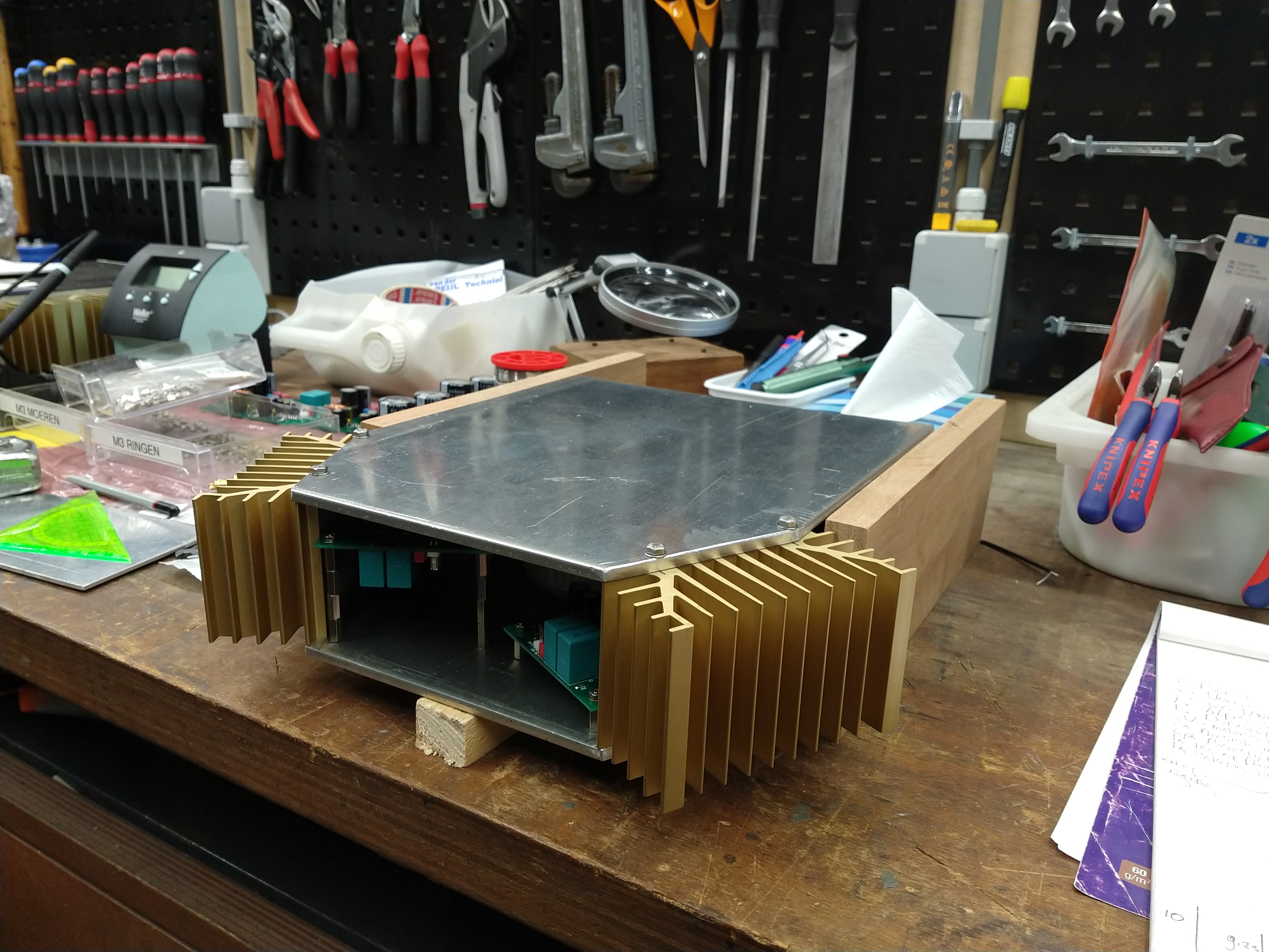

Is met de LM3886 zoals ie nu zit niet handig. Maar dit gaat werken zo!

audiomanics schreef:
Ik weet niet zeker (heb de maten niet) maar misschien kunnen de printen verticaal geplaatst worden? Dan heb je helemaal een bak ruimte...de printen zelf hoeven namelijk helemaal niet haaks op de heatsinks te staan..
Kees
Voor normaal huiskamergebruik kunnen er wel 2 printen op 1 zo'n koelblok (b.t.w. de printen zijn 8cm x 11 cm).
Snap ik niet.. er zitten toch nog geen schroefgaten in het koellichaam? Maar als de printen 11cm breed zijn en de koellichamen 10 hoog, dan is het wat moeilijker.. de printen tegen het koellichaam monteren is ook nog een mogelijkheid, elco's aan de andere kant ivm de hoogte.. of het IC tegen de onderzijde..

Ik geloof niet dat dat nodig is, het gaat passen zo. Ik kom nog wel in de lucht voor een frontje :wink:
Kees
De printen zijn 8cm breed en de blokken 7cm hoog> wordt hem niet :lol: wou es een kast hebben die minder dan 2H is en toch een CA er in proppen :lol: oh dat had ik met die van Ton al gedaan #-o O:)

Nou dat valt niet tegen :lol:

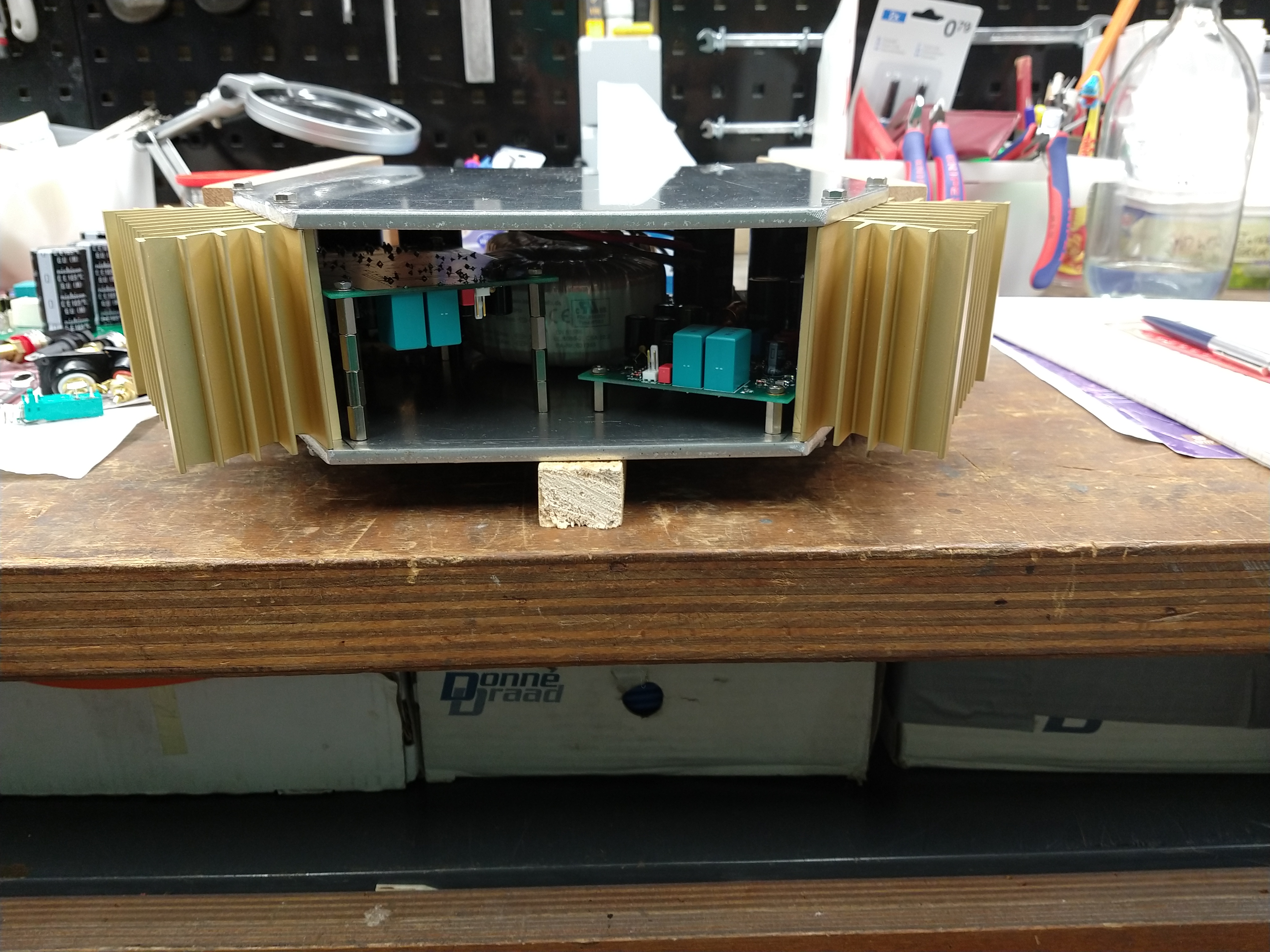

Re: ZBA CA versterkers bouwen
Was geen plaats om het zo te doen ?
Wordt een stuk minder breed.
Nope, het geheel is nu slechts 35cm op het breedstepunt hoor, niet zo dramatisch als het lijkt.

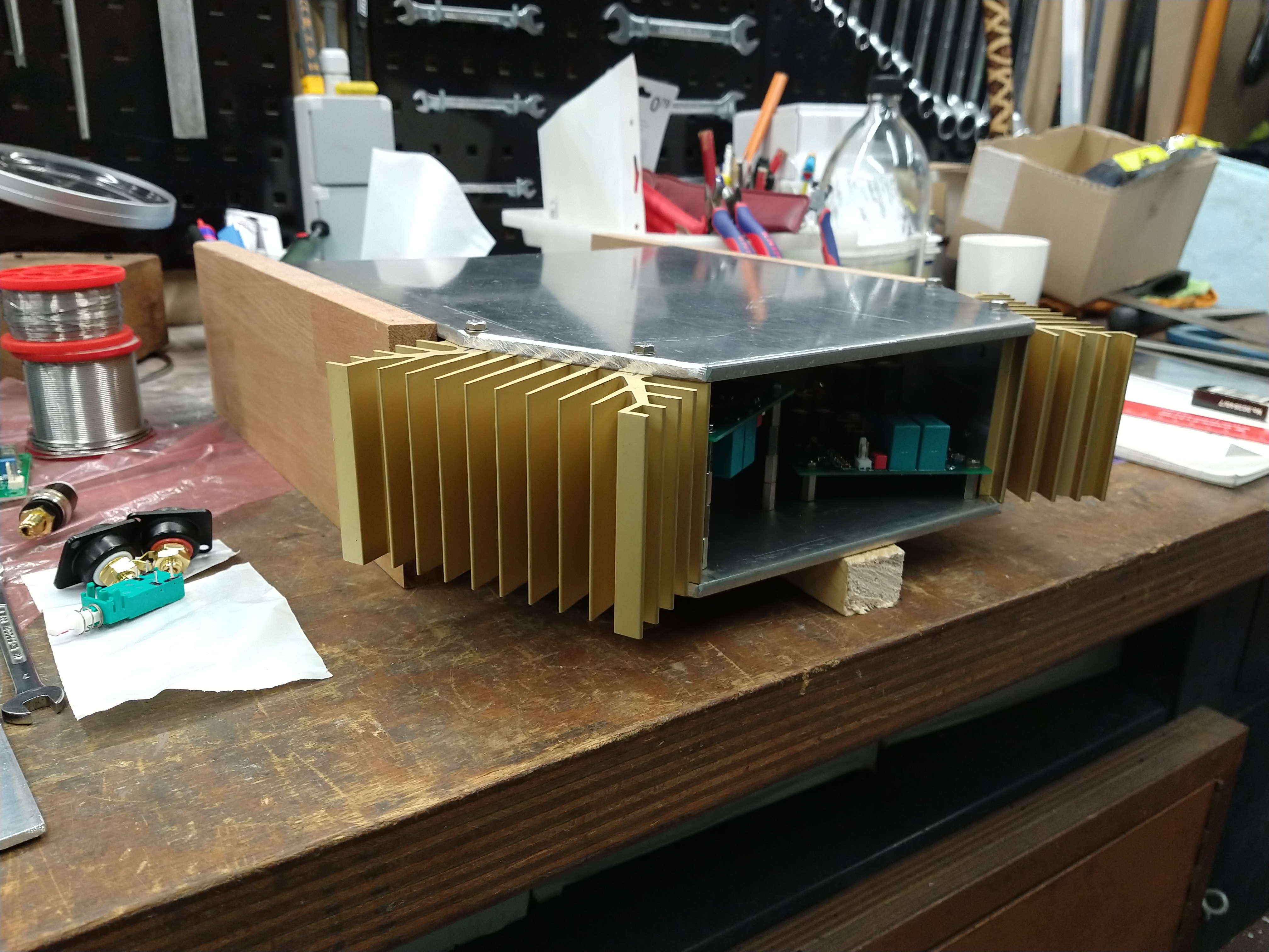

Mwah, das toch niks bijzonders? viewtopic.php?p=1791151#p1791151 Printje zelf is 32mm hoog incl. montagebusjes, dus moet ook wel in een 1U (44 mm hoog) kunnen :D
Nee we moeten die elco's ergens kwijt :lol:
??? Die hoeven niet per se rechtop hè O:) Anders ruil je ze maar voor passende. En bij Conrad score je wel een ultra platte trafo :relax:
Ja? Die heb ik nog niet voorbij zien komen :think:
Maar de lijnen zijn uitgezet hoor, zo wordt ie.
