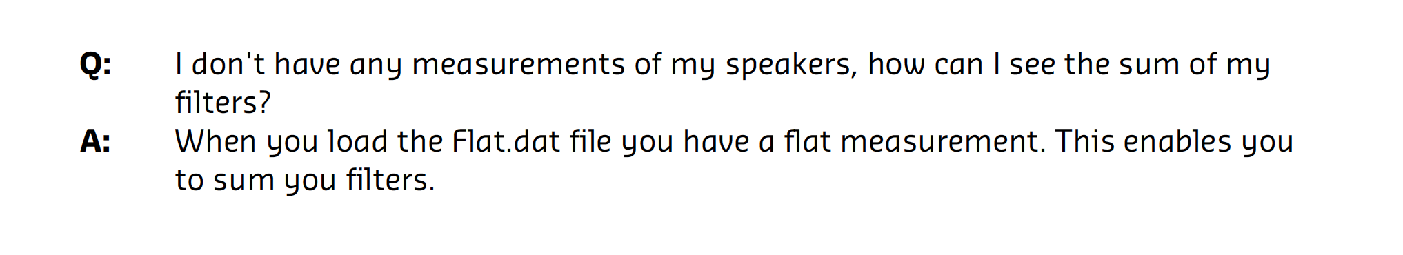

Ik zag dit stukje in de documentatie van HFD:
Waar kan ik de flat.dat bemachtigen?
Stefan

Die staat in de hypex folder op je pc
Bij mij dus niet :think:
Even de search-tool gebruikt etc, maar nergens te bekennen....

Ik dacht in program files...
Ff niet de pc bij de hand
