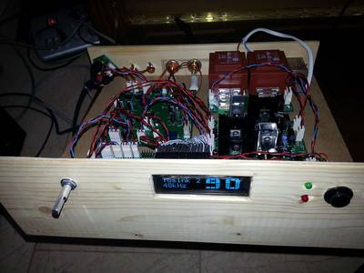

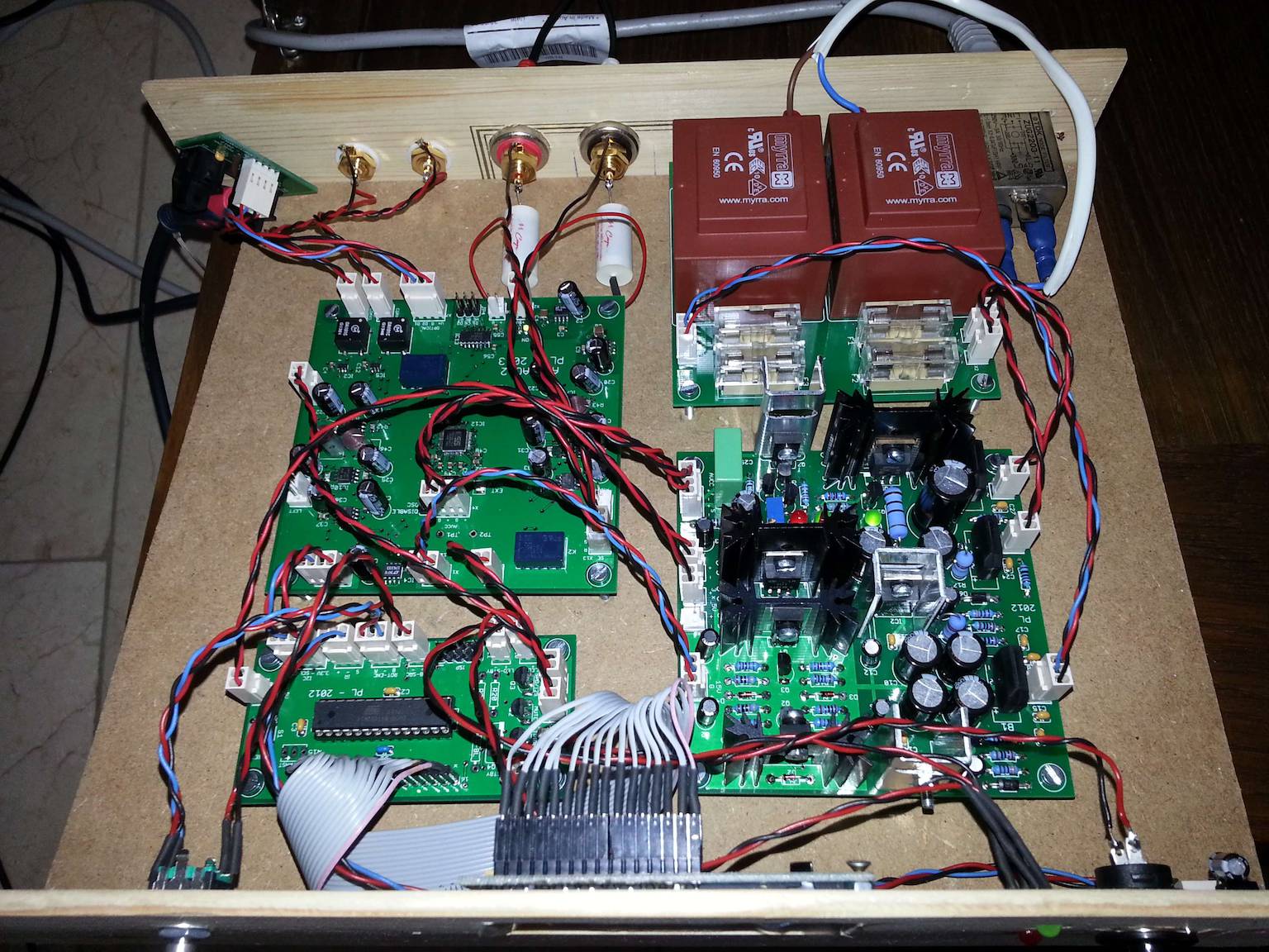

Hallo zelfbouwers
Een tijdje geleden was ik opzoek naar een nieuwe dac/digitale voorversterker en kwam deze AF-DAC met ES9016 chip van peter tegen.
Ik heb de AFdac kit (smd onderdelen voor gesoldeerd en onderdelen + oled display erbij geleverd) besteld. De kit werd snel en netjes geleverd, en alle onderdelen waren aanwezig.
Afgelopen weekenden de printjes in elkaar gesoldeerd, de bekabelingen gemaakt (koste meer tijd dan verwacht) en alles op een plankje gemonteerd. Het solderen viel af en toe nog wel tegen omdat ik vrij weinig elektronica kennis heb, maar met wat hulp van Peter is het gelukt.
Vorige weekend als eerst de trafo en voedingsprint getest, geen kortsluiting of andere problemen (toch altijd een spannend moment) en de gemeten voltages klopte redelijk met de opgegeven waarden in de handleiding. Gisteren heb ik dan eindelijk de voedingen aangesloten op het dac board en hij werkte meteen.
Ik heb momenteel een computer via toslink op de dac aangesloten, echter is de planning om de dac te gebruiken in combinatie met een mediaspeler (popcorn hour of iets dergelijk, nog niet echt in verdiept)
Naast de AFdac heb ik ook een dddac 1794 met alleen usb in, ben benieuwd hoe deze twee dacs zich onderling verhouden.
Stijn

Re: Bouwtopic AFDAC 2 - ESS Sabre ES9016
Motorfret wil weten waar je huis woont, dan kan ie komen proefluisteren ! :lol:
http://forum.zelfbouwaudio.nl/viewtopic ... 20&t=20436
De bekabeling kan allemaal wat korter en strakker, maar ik mag aannemen dat de DAC's later nog in een "echte" kast komen ?

Proficiat!
Je hebt alleen de uitgangen vlakbij de trafo's. Dat zou wat brom kunnen veroorzaken.

Ik woon in Enschede. De AFdac staat momenteel nog bij mij maar zal met ongeveer een week naar mijn ouders gaan, voor wie ik deze dac in elkaar gezet heb.
Beide dacs moeten inderdaad nog in een mooie behuizing gebouwd worden, daarom ook niet alle kabels zo kort mogelijk gehouden.
De koellichamen van Q5, IC3 en IC2 worden met de volume op 90-100 % redelijk warm (warmer dan bij de dddac), ik neem aan dat dit normaal is.
Vandaag vrij weinig tijd gehad om uitgebreid te luisteren. De eerste ervaringen zijn dat de AFdac vrij zuiver klinkt, geen brom te horen, en mooi gedetailleerd. Wel heb ik het idee dat het linker kanaal iets luider is dan rechts.
Deze worden inderdaad warm, zolang ze niet heet worden is dit normaal. Dit is verder onafhankelijk van het volume.

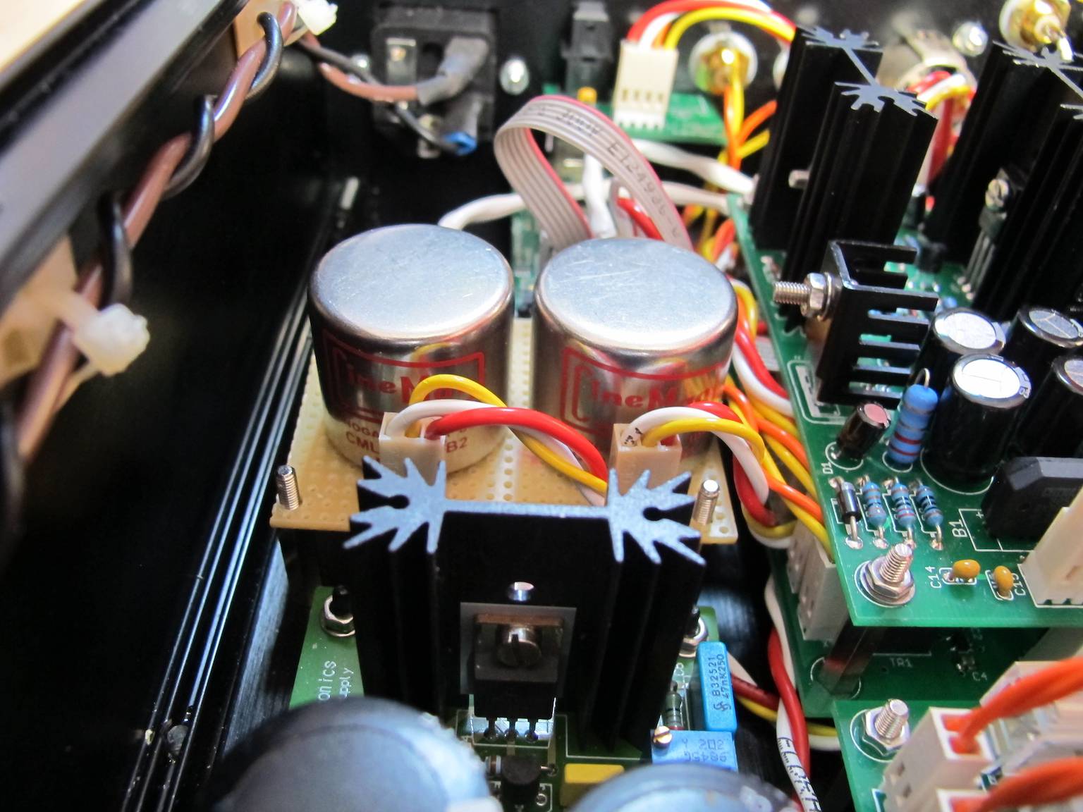

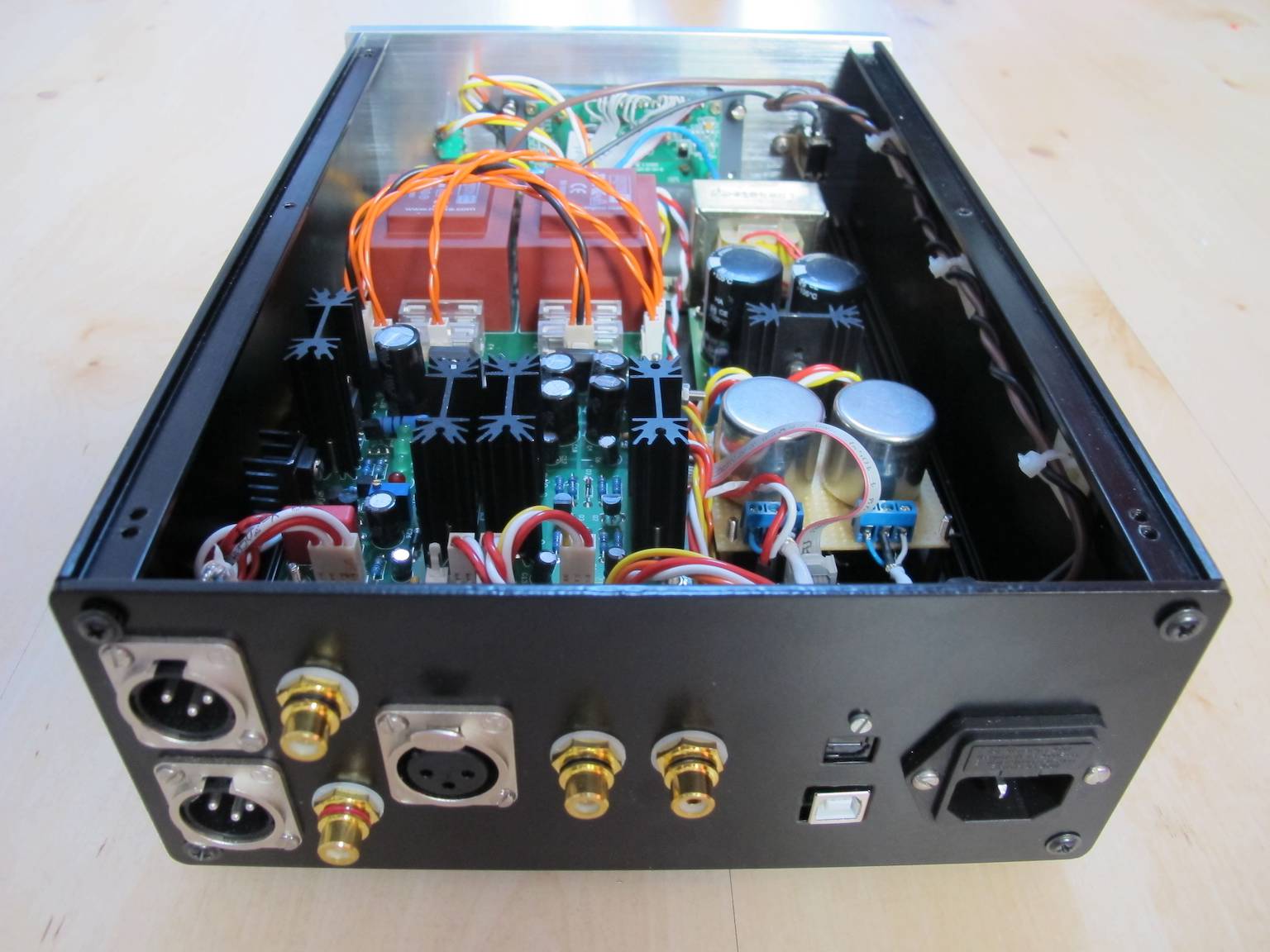

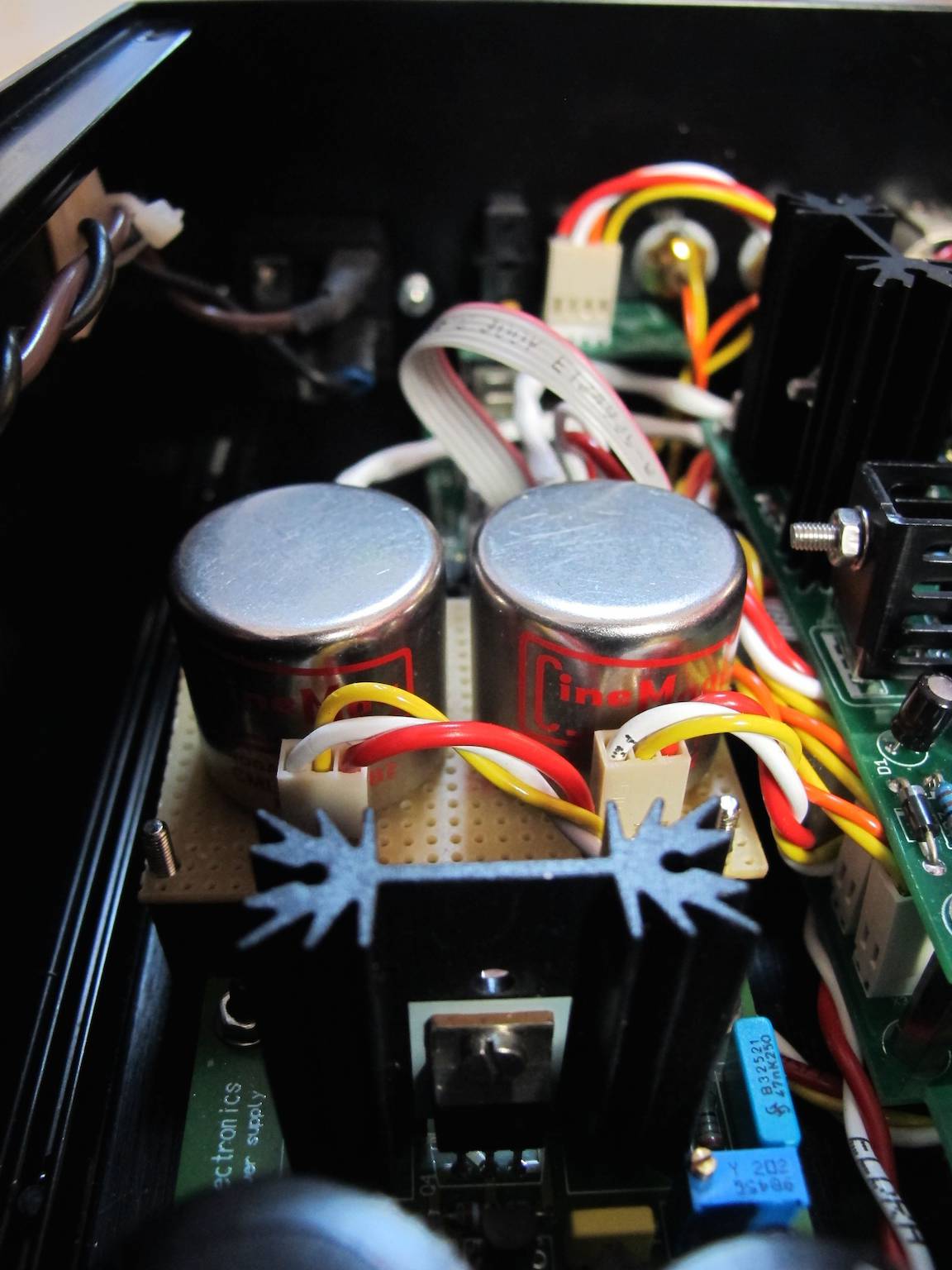

Eindelijk heb ik m'n tweede afdac-2 ook af.
Deze heb ik uitgevoerd met gebalanceerde uitgangstrafo's van het merk Cine Mag.
Komende tijd ga ik uitgebreide luistertesten doen met de "standaard" AFDAC en m'n upgrade versie.
Eerste luisterindrukken klinken indrukwekkend!

Ziet er mooi uit hoor! Ben benieuwd wat die trafo's met het geluid doen.

Nice! Ben ook heel benieuwd naar je ervaringen.
Vol kastje btw. :mrgreen:
Dat moet zeker een hoop gepiel zijn geweest om dat in het kastje te krijgen ! :shock: :shock:

Ik heb een A-B vergelijking gedaan met de “standaard” AFDAC-2 en mijn “upgrade” AFDAC-2, uitgevoerd met Cine Mag uitgangstransformatoren.
Hier de verschillen die ik waargenomen heb:
“standaard”AFDAC-2:
Klinkt opzicht goed, maar nog steeds heeft het een typisch digitale (CD)klank. Het geluidsbeeld is plat, hoewel de weergave t.o.v. een doorsnee CD speler een stuk beter klinkt. Maar toch mis ik de ambiance en diepte in de weergave. De muziek kleeft als het ware nog aan de luidsprekers.
Tijdens het luisteren is er geen vorm van agressiviteit waar te nemen, maar toch kan het nog steeds niet evenaren met bijvoorbeeld een puur analoog weergave van een bijvoorbeeld een 200 gr LP op een goede platenspeler. Ik vraag bij mij me dan altijd af, waar lig dat toch aan? Vaak kom namelijk de oorspronkelijke opnames van dezelfde master af. Theoretisch gesproken zou je met (hi-res) digitale weergave dit toch ook moeten kunnen bereiken? Kortom, t.o.v. een goede analoge weergave blijft het nog wat achter.
“upgrade” AFDAC-2 Met uitgangstrafo’s:
Wow! Dit gaat veel meer in de richting op van analoge weergave! Nu is voor mij de hamvraag, hoe komt dat toch? Ik heb daar niet direct een verklaring voor. Is het dat de uitgangstrafo’s zorgt voor galvanische scheiding tussen de eindversterker en de DAC? Of komt het door gebruik makend van scheidingstrafo’s, op de uitgang weer een zuivere sinus gecreëerd word, of dat er geen lekstromen meer lopen tussen EV en DAC? Voor mij staat ieder geval paal boven water dat door deze upgrade het geluidsbeeld veel natuurlijker over komt. Ik heb nu een echte 3D plaatje. Alles klinkt nu los van de luidsprekers. Een echte verklaring heb ik hier nier voor. Of kan iemand dit fenomeen wel verklaren?
