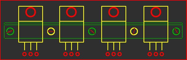

moet ik noe wel of geen ringetjes gebruiken? 8-[
Berichten: 28479
Gewoon eerst een platte ring en naar keuze een veerring, kartelring of nylocmoer! :rock:

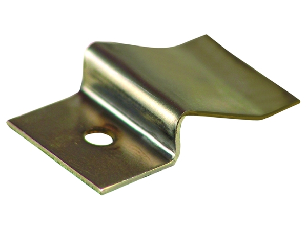

Powerclips gebruiken ben je van de vraag af :lol:
http://www.heatmanagement.com/en/produk ... r-clips,36
Berichten: 8114
Is wel de mooiste oplossing. :D
Berichten: 36751
Al zie ik bij Farnell geen enkele, alleen dubbele:
http://nl.farnell.com/laird-technologie ... /dp/520135
Ben je wel van het gezeur af, je mag boutjes en ringetjes gebruiken die je zelf lekker vindt :lol:

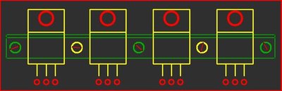

Heb ik daar nou zo'n mooie tekening voor gemaakt :cry:

Ook de bevestiging met de strip is een goeie oplossing en voert ook nog warmte af niets mis mee dus.
Wel tussen elke transistor een bout en moer plaatsen om de kracht over de gehele transistor gelijk te houden.
Doe je dat niet dan loop je de kans dat niet elke transistor even hard tegen het koel lichaam gedrukt wordt.
