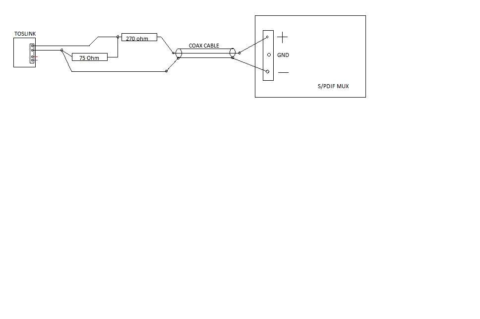

Ow, ik had het een beetje omgekeerd met die spanningsverdeler.
Henri tekend van rechts naar links

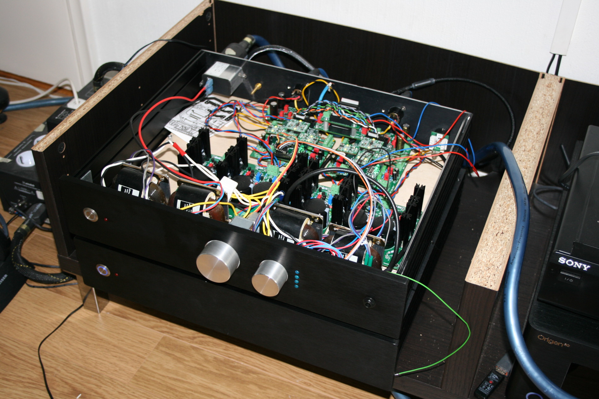

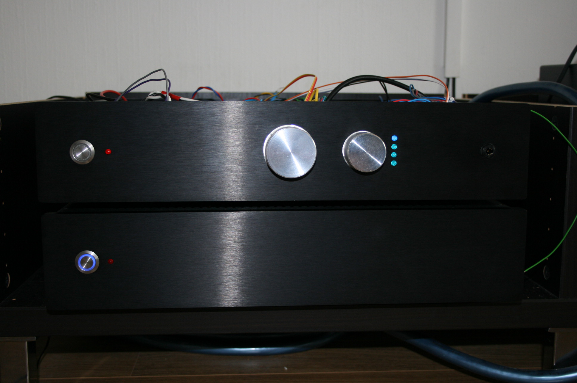

Ik heb zojuist de knoppen mogen ontvangen van Jan van X-ECT.
Ik heb ze meteen maar even gemonteerd.
Ik vind ze aardig dik uitgevallen en van mij hadden ze ook wel iets groffer afgewerkt mogen zijn aan de voorkant.
Maar ze zijn zeker super degelijk!
Er staan geen markeringen op en ik twijfel of ik dat ook wel zal doen..

Hallo Jordo,
Ben net thuisgekomen van een middagje baby-sitten op de kleinkinderen en zag de foto's van je dual mono BufIII. Mooi gedaan! En die knoppen zijn helemaal niet te dik. Ziet er heel gelikt uit!
Hoe ga je de beschrifting maken? Laat je ze graveren?

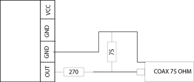

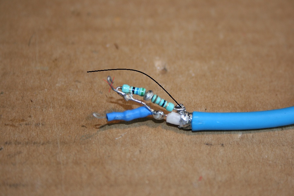

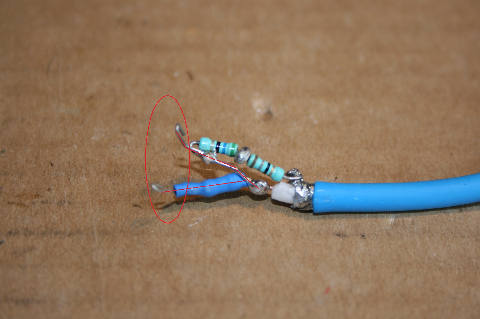

Ik heb zojuist het S/Pdif cabeltje gemaakt voor de spanningsdeler.
Om even kort samen te vatten komt het er kort op neer dat de Toslink Module met een te grote signaalsterkte werkt.
Hierdoor komt de S/Pdif van de COAX in de knoei en gaan ze storen op elkaar of er nou een bron op zit of niet...
Om dit te vereffennen wordt er een spanningsdeler in gezet zoals op bijgevoegd plaatje te zien is.
Nu wil alleen het feit dat het niet werkt bij mij op dit moment...
Als ik probeer met de COAX en de Toslink aangesloten in het S/Pdif bord, dan heb ik weer allemaal unlocks.
Zodra ik de Toslink er uit haal is het weer perfect.
Als dit nu niet snel opgelost gaat worden dan is het jammer maar helaas maar dan sluit ik slechts 1 bron aan en dat is dan de Toslink. De rest is dan 'voorbereiding'.

Ik heb nu een verbeterde versie gemaakt.
De COAX én de Toslink zijn nu tegelijk aangesloten en de COAx speelt zonder unlocks, maar....
de Toslink doet het nu nog niet op deze manier....

Nou gister deed hij het ook al slecht. Toen heb ik de draadjes opnieuw aangesloten en deed hij het opeens maar liet wel unlocks zien.
Ik zat nog even naar mijn gemaakte foto te kijken van vanmiddag maar dan zie je dat ik eigenlijk direct het signaal aan de GND gelegd heb...
Hoe zeker kan ik het weten? Hij doet het niet en ik heb geen scope om te meten als ik al mocht weten hoe dat werkt..
Ik zit ook te kijken of ik niets over het hoofd zie maar zo ingewikkeld kan het niet zijn. En ik ben terug gegaan naar de oude setup die werkte...
Ik ben ook bang dat dit lang kan gaan duren. En ik baal er ook echt van! Helemaal nu ik weet dat ik het ook zelf weer heb gedaan...
