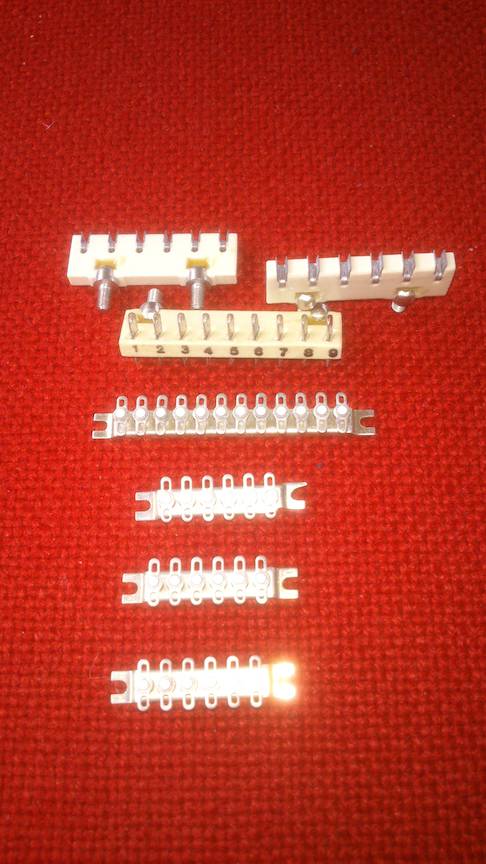

Ik zal morgen zoeken of ik nog van die draadsteunen heb Henkjan.

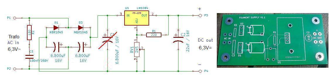

Re: Eerste stappen in de buizenwereld - KT88 SE
dan dus die diodes en condensatoren "voor" het Barry2001® printje?
Kleine verandering, zoiets dan
ach so...
maar ik heb al een compleet opgebouwd printje....
ach so...
Unglaublig, Sie haben ja fast nicht mehr zu basteln :lol:
Om 't simpel te houden, de dikke C1 mag best blijven zitten.Enkel twee diodes vervangen door elco's.
Met die dikke erbij kunnen de twee nieuwe wel kleiner.Zo'n 2200µ moet wel genoeg zijn.
En als kers op de taart :kwijl: , die twee overbodige diodes mogen best blijven zitten.
Berichten: 15171
Of de hele regulator weglaten. Gelijkrichter, C, R om de spanning naar beneden te brengen, en weer een C. Of zou bij opstarten (als er nog weinig / geen stroom door de weerstand loopt) de spanning te hoog zijn?

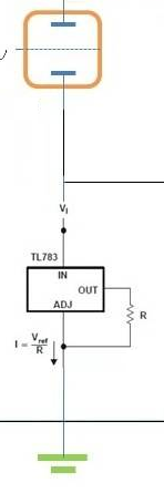

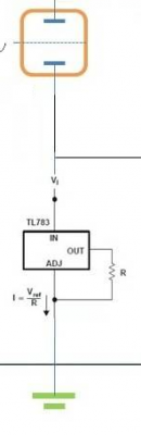

in Knuisje z'n buizen topic kwam voorbij dat hij een LM317 gebruikte ipv weerstanden aan de kathode:
als ik dat in dit ontwerp ook zou doen, dan zou ik dus de R6a en R6b in t schema vervangen door een LM schakeling?
kan dat zo? en wat moet die R dan worden? en kan een gewone LM die spanning aan?
Berichten: 3690
Locatie: Julianadorp
Bericht door knuisje »
Bij de KT88 zou het kunnen. Wel een LM317HV nemen, die kan een hogere spanning aan. Je hebt dan een weerstand nodig van 18 ohm om een ruststroom van 70mA in te stellen. Je hebt wel een flink koellichaam nodig want de LM verstookt dan 2.7W.
Berichten: 3806
Bericht door AatV »
Als volgt :
de stroom door de weerstand is 39/560 = ca. 70ma.
Het IC houdt de spanning tussen Out en Adj. op 1,25V
Dus 1,25/0,070 = 17,95 Ohm. Afgerond 18 Ohm.
Voor het vermogen van de weerstand: 1,25 x 0,07 = minder dan 0,1 Watt. Een half watt is dan heel mooi.
Voor de LM een HVT type nemen, kunnen ruim 50 Volt aan.
PS De LM krijgt 2,7 Watt voor z'n kiezen, dus behoorlijk koelen.
PPS De condensator niet verwijderen.
Edit: Zie dat Knuisje me voor was. :mrgreen:
