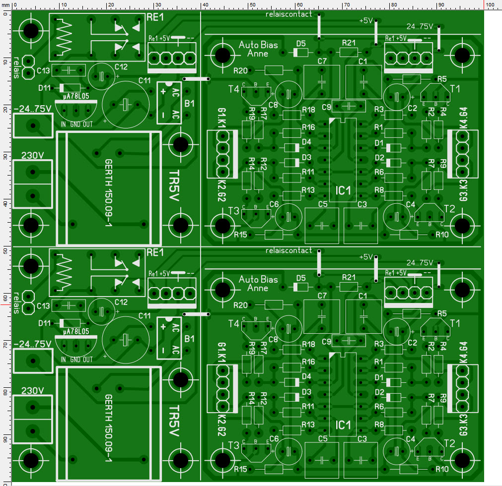

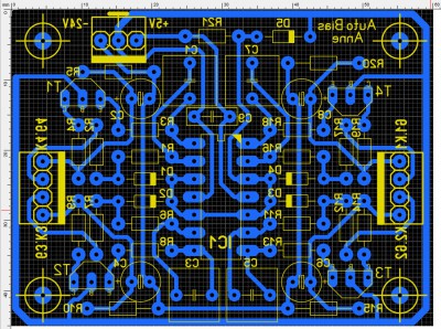

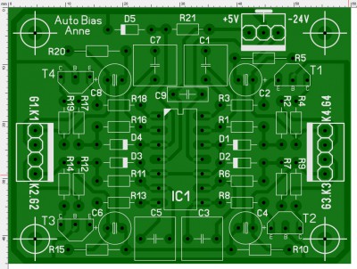

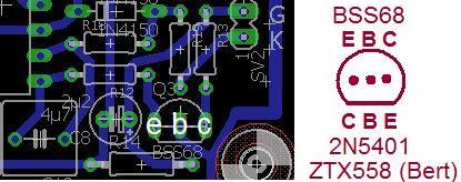

Anne's printje als basis genomen voor mijn CTA4 versterker. Ik heb daar 8 eindbuizen (PCL86) en dus ook 2 printjes met elk 4 sturingen.
Vermits alles wat 220V nodig heeft bij mij, staat een extra 5V voedinkje nu ook bij op de voedingsprint.
Verder heb ik geen extra relais nodig om de ref. te overbruggen tijdens het opwarmen vd buizen, vermits mijn HS niet ineens na x-aantal seconden opkomt maar vanaf 0 traag begint op te lopen naar max. HS over 30 à 45 sec.
De afmetingen van dit printje zijn 4,5cm op 6cm en zijn uitgevoerd met Molex aansluitingen. De grid-aansluitingen zitten nu aan de buitenkant en de bijhorende kathodes binnenkant. Als iemand gebruik zou maken van gewone pin-headers kan ie niks kapot doen als de stekker verkeerd-om wordt ingeplugd.
De transistoren die ik hier gebruik zijn de 2N5401, zie eerder gepost schema, de nummering komt daar ook mee overeen.

Mooi gemaakt WillyWilly_61 schreef:Anne's printje als basis genomen voor mijn CTA4 versterker. Ik heb daar 8 eindbuizen (PCL86) en dus ook 2 printjes met elk 4 sturingen.

Ziet er netter uit dan met EagleWilly_61 schreef:Anne's printje als basis genomen voor mijn CTA4 versterker.De grid-aansluitingen zitten nu aan de buitenkant en de bijhorende kathodes binnenkant. Als iemand gebruik zou maken van gewone pin-headers kan ie niks kapot doen als de stekker verkeerd-om wordt ingeplugd.
De transistors zitten nu wel goed met de 2N5401.Wel treurig dat Eagle voor alle TO92 de boel verwisseld
Als je de aansluitingen K-G-G-K doet hoef je niet die kronkel eromheen te maken
De weerstanden R5,R10,R15 en R20 zijn wat langer, voor ½W weerstanden (anderen mogen ¼W).
Hoeft hier niet met maar 24V negatief.
Re: Bias automaat
Bij Sprint-Layout kom je ook regelmatig tegen dat bepaalde onderdelen niet de correcte aansluitingen meekrijgen, daarom haal ik vrijwel altijd de datasheet erbij en check het.Ah!buis schreef:Ziet er netter uit dan met EagleWilly_61 schreef:Anne's printje als basis genomen voor mijn CTA4 versterker.De grid-aansluitingen zitten nu aan de buitenkant en de bijhorende kathodes binnenkant. Als iemand gebruik zou maken van gewone pin-headers kan ie niks kapot doen als de stekker verkeerd-om wordt ingeplugd.![]()
De transistors zitten nu wel goed met de 2N5401.Wel treurig dat Eagle voor alle TO92 de boel verwisseld, behalve voor de Amerikaanse types
Als je de aansluitingen K-G-G-K doet hoef je niet die kronkel eromheen te maken.
Ik had gekozen voor GKKG ondanks de nodige kronkels omdat ik eerder al een schema had gepost waarop de grids aan de buitenkant staan van de Molex.
Ik vind het ook een mooie print, heb je dat zelf allemaal uitgevlooid of doet Eagle het meeste werk?
Die van Ronny en Demo vond ik ook knap maar uiteindelijk kwam de Anne-print compleet overeen met wat ik in gedachten had.
Er zullen trouwens nog variaties op komen, want uiteindelijk wil ik er mijn vorige versterkers ook mee uitrusten, maar dat worden dan wss aangepaste printjes... Waarschijnlijk met geïntegreerde voeding (incl. 2€ trafootje) en nog een ander model met voeding en relais zoals nu bij jullie het geval is. Mijn eerste versterkers (CTA2, EL84, eerste EL34) sturen ook de de HS aan met een timer, nadien kwam Anne met zijn ingenieuze traag oplopende HS en die is/wordt toegepast in de CTA5, mijn 2de EL34 en tenslotte de laatste CTA4 met 4 eindbuizen per kanaal.
Tenslotte: kan iemand me laten weten of de gerber-files die geëxporteerd had vanuit Sprint-Layout, bruikbaar zijn om printen laten maken?
Ik heb nl. nog nooit met Gerber iets gedaan, altijd zelf mijn printen gemaakt.
De goedkope prijzen die tegenwoordig op de markt zijn scheppen wel meer mogelijkheden, zoals ontwerpen van dubbel-layer printen. Nu steek ik enorm veel tijd in het ontwerp van een enkelzijdige print met zo min mogelijk overbruggingen of via's (weet niet meer hoe het noemt). Zoals de print voor de CTA4-amp van 25 op 21cm daar kruipt toch gauw een week werk in en heeft dan nog een klein 20-tal bruggen...

Er is weer een email met alle gegvens van de print 61,5x81,5
Great helpdesk Bias2 print aproved en is payed
and go in productiont
Het was een bug in de software Krijg nu ook gewoon te zien wat ik bestel en een invoice
Nu ff paar weken geduld en nu mn rug beter laten worden Veel te lang aan die k*t computer gezeten gisteren

Kan je nog even wachten Bert, Ik ben bijna klaar met het nieuw ontwerp:
10 op 10cm print waarop 2x BIAS-printen (elk voor 4 buizen) met afzaagbare voeding met relais, dus elk 5 op 10cm.
Het wordt duidelijker als ik seffens de de layouts post, even geduld nog

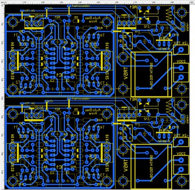

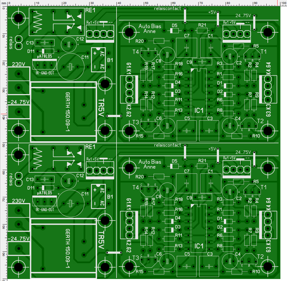

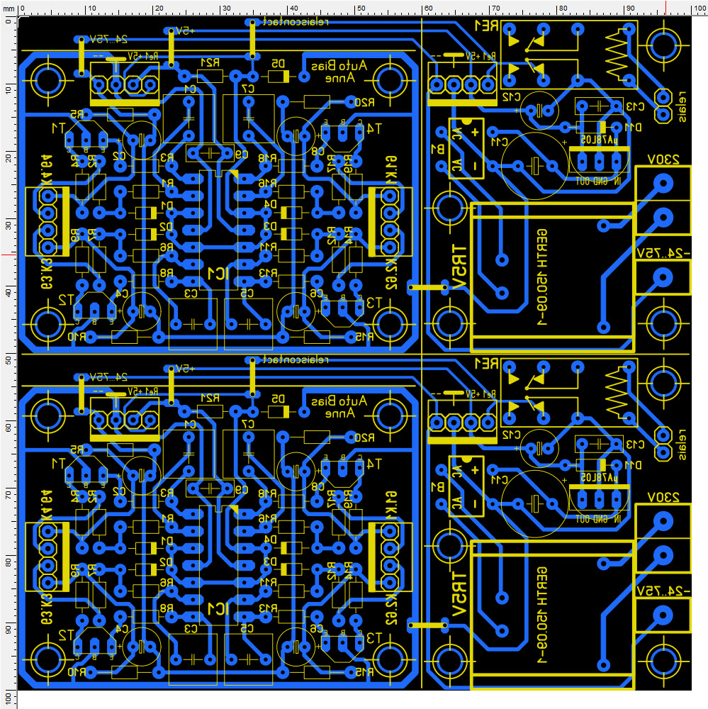

Het zou moeten klaar zijn, ik hoop dat ik voldoende gecontroleerd heb...
Zoals je kan zien heb ik lijnen geplaatst waar de print mag doorgeknipt worden:
- om te beginnen in het midden, op 5cm vermits er 2 volledige biassturingen op staan inclusief voeding en relais
- de delen van 5 op 10cm kunnen ook nog eens doorgeknipt worden op 6cm waardoor je het biasgedeelte scheidt van de voeding, op die manier hou je een biassturing over van 5 op 6cm (en daar kan je de bovenste 0.5cm ook nog eens vanaf knippen) en een voeding met relais van 4 op 5cm.
Wanneer je bias en voeding van mekaar afscheidt moet je ze met een 4p Molex-stekker verbinden, die zijn voorzien.
Als bias en voeding 1 geheel blijven leg je 4 kleine draadverbindingen zoals op de silk te zien is.
Bert ik heb in bijlage een zip met de gerberfiles.
Als iemand interesse heeft voor de Sprint-Layout-file, laat het maar horen.

Re: Bias automaat
Mooi kompakt zo.
Wel vind ik de -V nog wat dicht bij de 230V.Kleine variatie (eentje verandert), En als je zo'n dikke stabilisator voor de 5V wil gebruiken, ook maar een LEDje voor wat stroomverbruik erbij ?
Die dingen vragen min.5mA verbruik, haalt de schakeling niet altijd.
Voor de 78L05 is dat 1mA (volgens ST toch) dan is er geen probleem.
Re: Bias automaat
Willy,
Heel,heel mooi gemaakt
Re: Bias automaat
Bedankt Demo, maar het is ook dankzij alle inspanningen van jullie ontwerpen!
Anne ik was al van plan de 78L05 te gebruiken, vandaar het halve circeltje op de TO220 uitvoering.
Verder nog wat moeten schuiven en zo want nu staat de hoogste zijde vd trafo omhoog (= +3mm), maar uiteindelijk toch gelukt.
Kijken jullie nog eens na voor ik de gerbers opnieuw aanmaak en voor Bert doorstuur?
@Bert
Goed idee van te wachten tot morgen, mss kunnen we de andere printen vd CTA4 in aantallen van 5 ook laten maken, die printen zijn ook al bijgewerkt tbv de biasregeling.
@Bert
