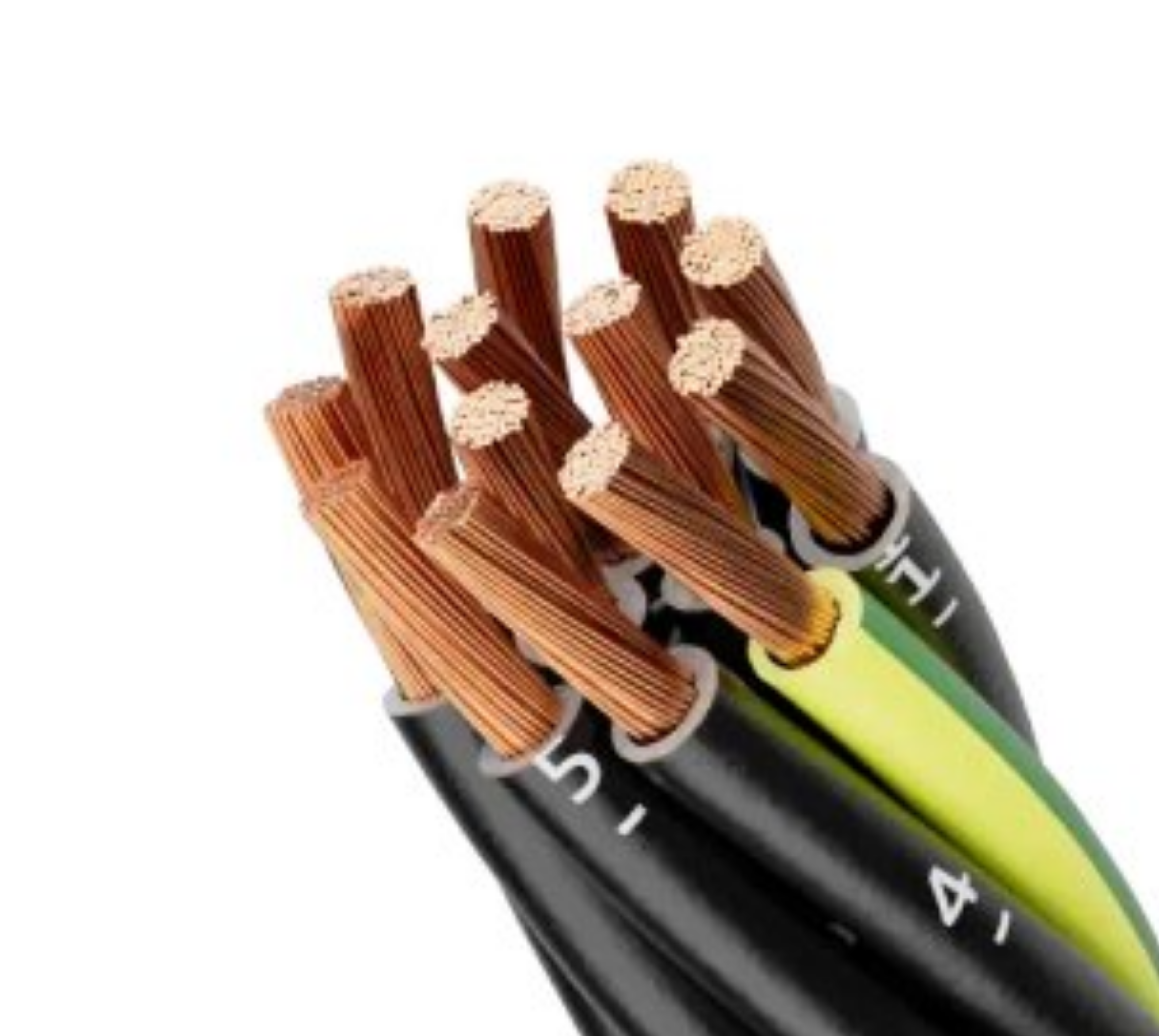

Maar dat is harde kern ,leuk voor vaste aanleg maar als netsnoer niet echt handig lijkt mij ?
cool
Berichten: 1126
Bericht door cool »
:shock: Even inzoomen Rik, is geen massieve kern
Ah krijg nou wat :-)
Is juist uiterst flexibel.
