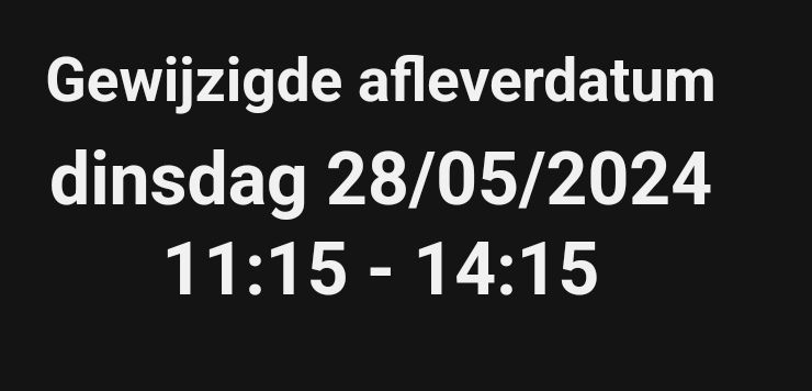

Morgen weer nieuwe kansen voor de Kimber kabel.

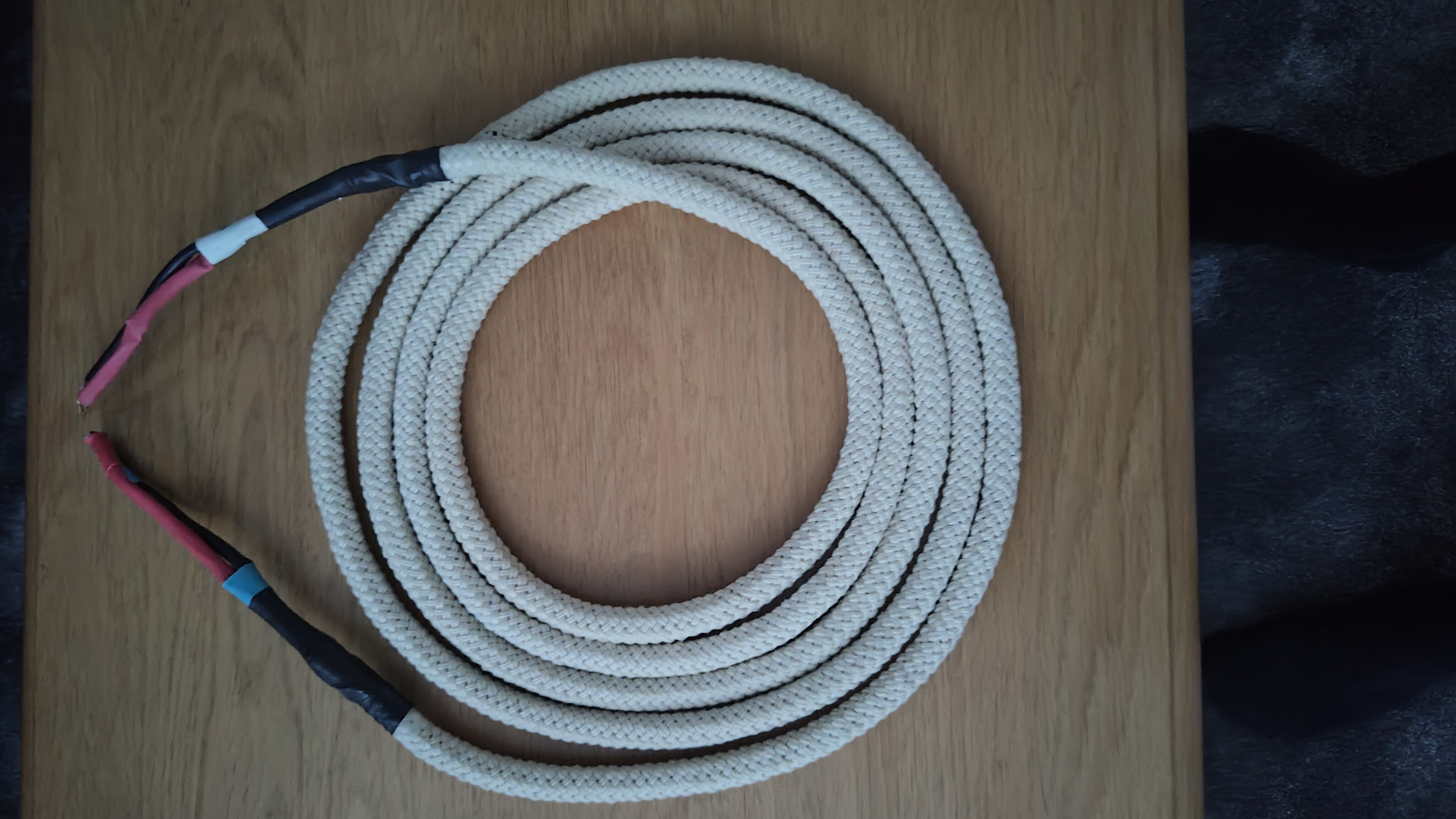

Vandaag weer een nieuwe dag met nieuwe probeersels.
Als het een beetje meezit dan komen vandaag dan toch eindelijk de Kimber kabels binnen. En ook bananen stekers voor de gevlochten kabels van Leobus. Dat maakt het omsteken van de kabels wat makkelijker.
Op de foto staat één gevlochten Leobus kabel.

Mooi stukje huisvlijt van Leobus!

Dat is het zeker Walt.
Zo koop je ze in de winkel niet zeg maar........

Echt huisvlijt was dit niet Walt.
Om zoiets te maken heb je een vlechtmachine nodig. En iemand die weet hoe je die bedient.
Toen ik nog werkte had ik allebei tot mijn beschikking. Inmiddels meer dan 11 jaar geleden.
Het is een beetje een imitatie van de Kimber monocle. Maar dan met mijn ideeën en mogelijkheden.
De Monocle gebruikt een rubberen kern waar omheen de geleiders gevlochten worden. Die geleiders zijn geïsoleerd met Teflon of PE.
Ik heb de kern vervangen door een dikke Twaron kabel die omvlochten is met katoen. (Als mechanische demping wat doet, is het met die Twaron kern voldoende aanwezig) Ook de geleiders zijn eerst omvlochten met katoen.
Daarna de geleiders om de kern heen gevlochten. En wel zodanig dat de plussen en de minnen elkaar twee aan twee om en om telkens even optillen. Twee aan twee moest omdat we geen vlechtmachine hadden die ze enkelvoudig kon vlechten. Zo lopen plussen en minnen nooit evenwijdig. De geleiders zijn gewoon koper dat ook in trafos zit. Dikte 0,5 mm. Hoeveel het er zijn ben ik ff vergeten.
Overigens was het omvlechten met katoen was overigens een probleem omdat het dunne katoen steeds brak in de machine.
Daarom dat katoen eerst samen getwijnd met een heel dun Twaron draadje. En dat Twaron draadje heb ik dan ook weer zelf moeten maken omdat ze zo dun niet in productie zijn.
Dus HUISvlijt? Niet echt!
Overigens lag deze kabel bij de voorraad “wordt niet meer gebruikt”.
Ik speel met Sonore Tourmaline.
Groet,
Leobus

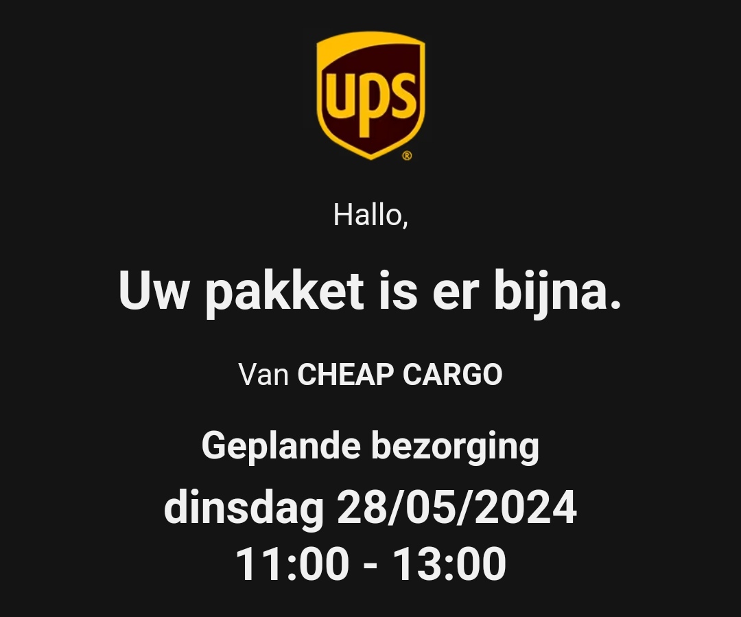

Ik ben benieuwd. Maak me blij...

Leobus schreef: di 28 mei 2024, 10:50
Het zijn 12 geleiders per kabel. 6 voor de plus en 6 voor de min.

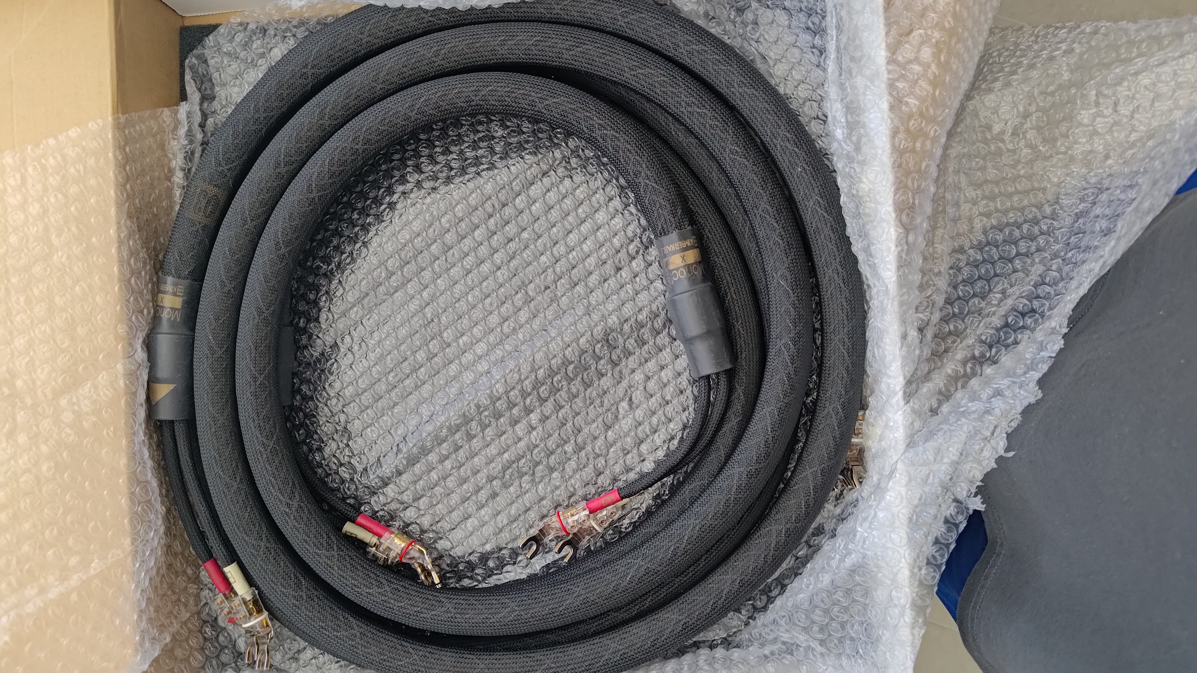

Daar zijn ze eindelijk. :yeah:
Berichten: 14143
Re: Olaf zijn audio set. (luidspreker kabels)
Zien er fraai uit!
Olaf Analogue
ZBA-megadonateur
Berichten: 4782
Bericht door Olaf Analogue »
En ondanks de dikte opmerkelijk soepel , dat was namelijk een angstpuntje van mezelf. Ik heb het niet op van die mega stugge kabels die bijna onhandelbaar zijn .
Daar is bij deze dingen dus geen sprake van, het zijn hele soepele kabels die zich makkelijk laten weg leggen en aansluiten.
Ik heb ze in ieder geval in gebruik genomen. Dus de aankomende dagen maar weer even luisteren en op een gegeven moment kabels wisselen.
Berichten: 14143
wat is de buiten diameter? Lijken toch een stel wurgslangen bijna!
