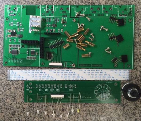

Ik krijg uit China een vraag of er iemand die ik dan ken, ook contact wil met hem, het lijkt erop dat men probeert, en de registratie is nu wat anders.
Dus als iemand een contact wil opzetten, geef dan even een seintje naar mij.

@ Hans: Waar heb je dat baseboard vandaan? Kan hem nergens vinden...

Dat Baseboard komt dus bij de Chinese vrind vandaan.
Ik kan voor eventueel contact zorgen, geef maar een PB als je dat wilt.

Kiven heeft nu zijn nieuwe Baseboard klaar.
het lijkt er op dat het fijnste chip smd werk al is gedaan.
Best een net ding, ook een compleet pakketje zo, ook wanneer je dat vergelijkt met de andere oplossingen die er geboden worden.
Nu dus ook met een werkend AES aansluiting.

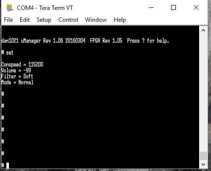

Vandaag eens even tijd genomen en opgewaardeerd naar de firmware en filters van 1.06.
Gelijk ook de filter op soft gecontroleerd en verder gecheckt.
Het verschil van de 1.05 en de PartyPack 0.99 van MoreDam filters is aanzienlijk.
Het geluidsbeeld is niet zo breed en de dynamiek is duidelijk strakker of dynamischer, net hoe je het noemen wilt.
Nu nog eens even kijken hoe we nu dan de DSD instellingen moeten zetten, nu niet echt goed en geen geluid op de echte .dsf files.
OK , die doet het nu na wat rebooten e.d.

Ik heb de Firmware van 1.06 en het totale pakket dat er in laten flashen, daarna dan alleen het pakket van PartyPak de filters laten vervangen.
