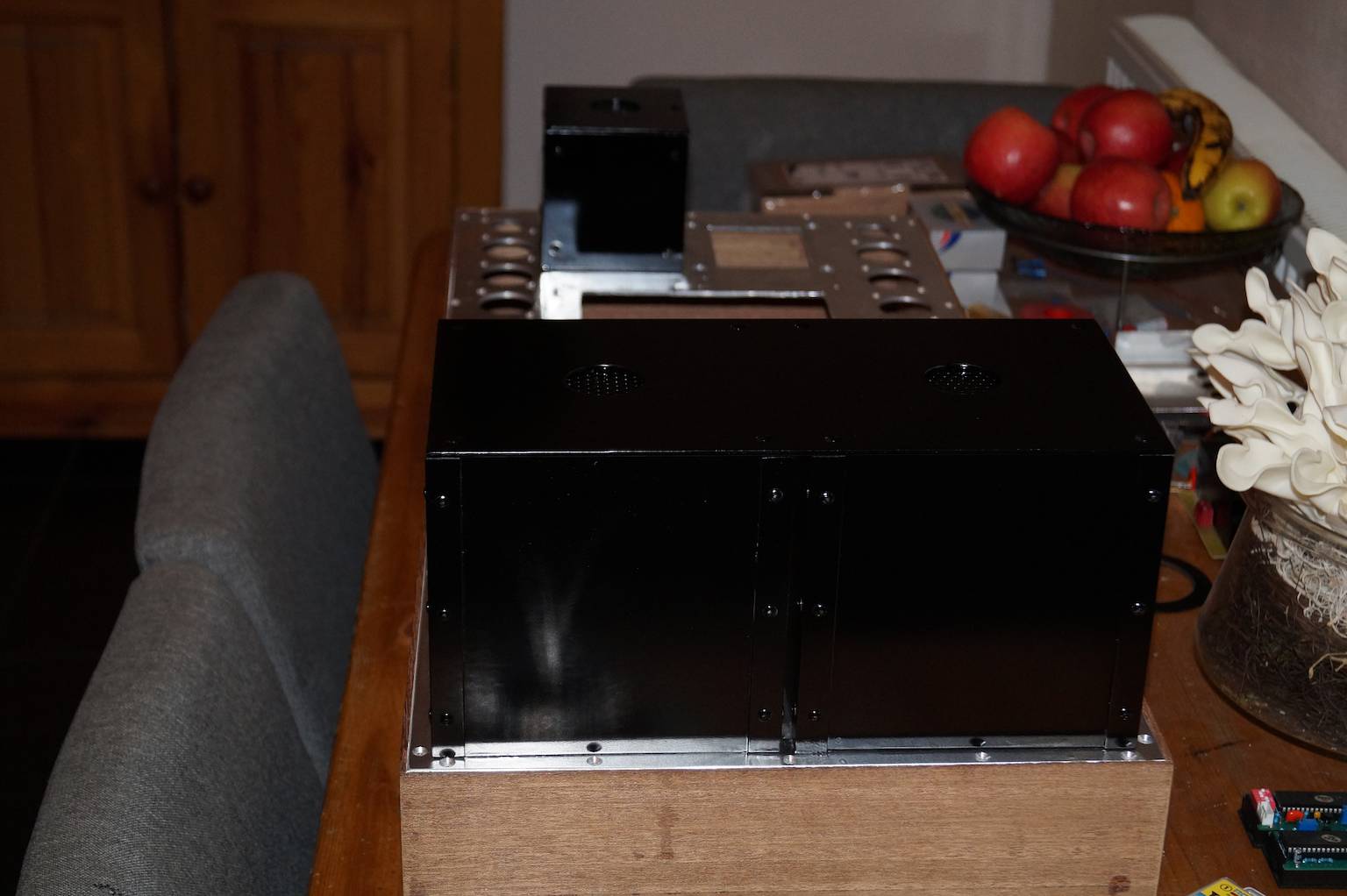

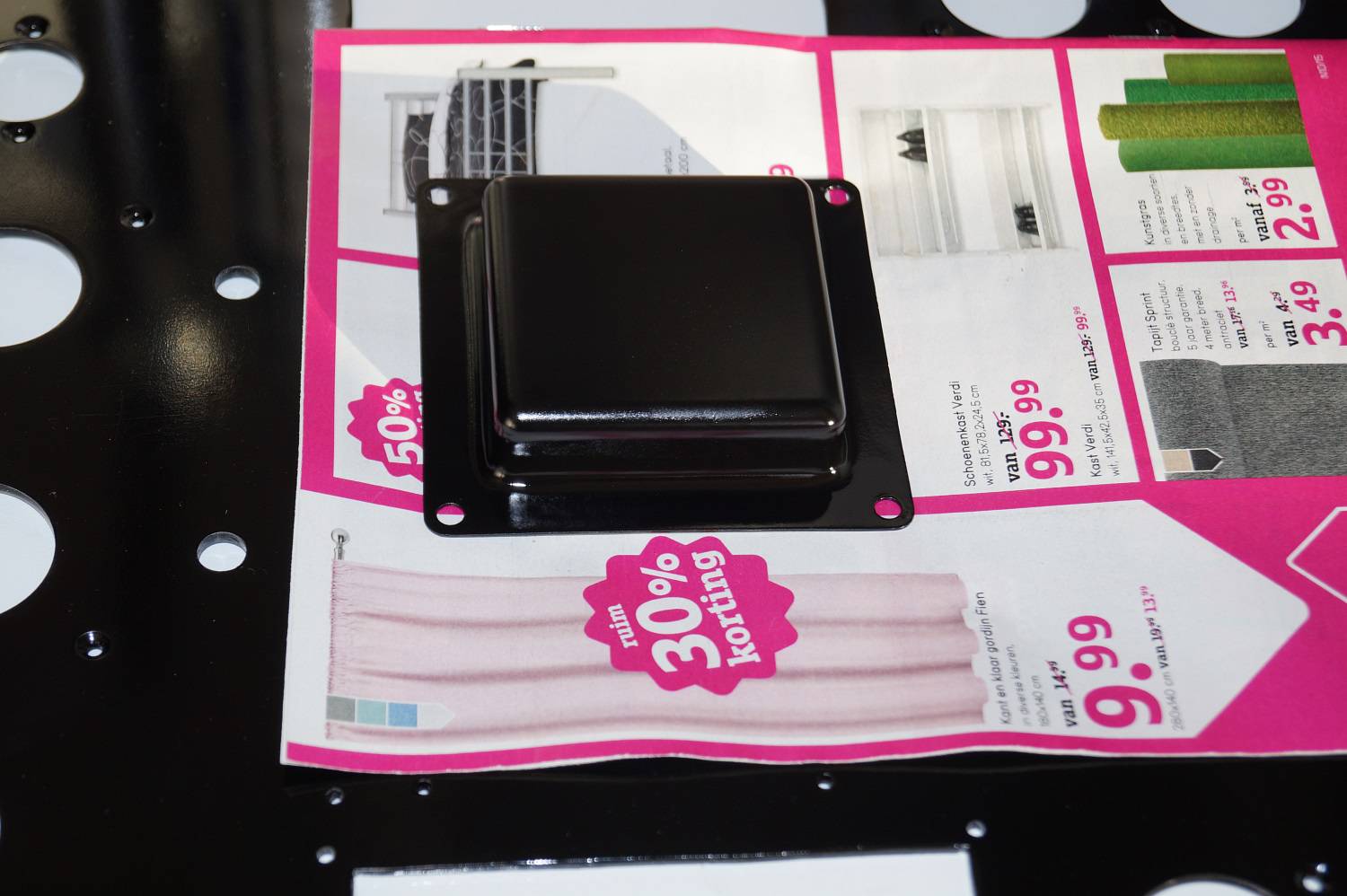

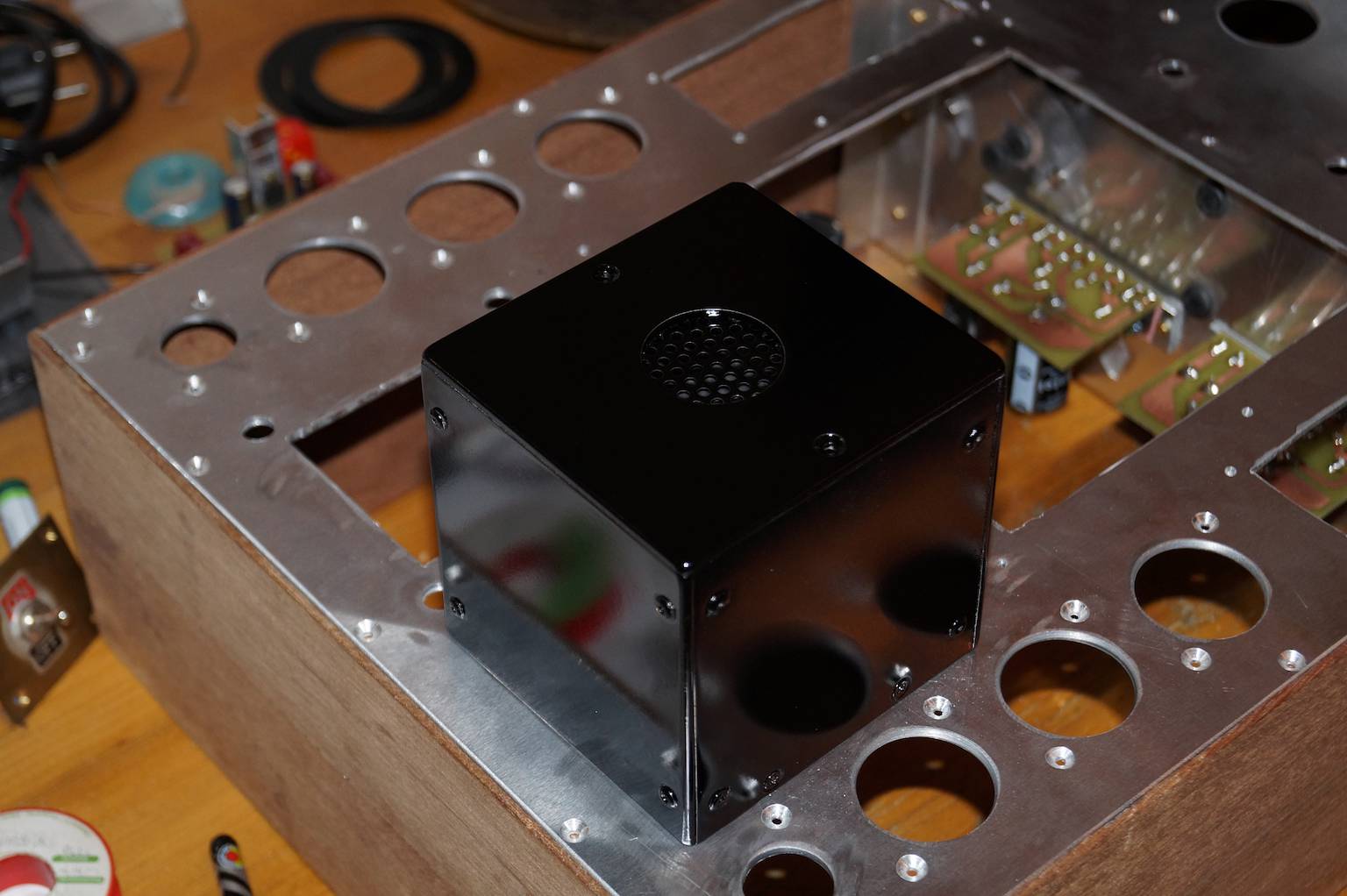

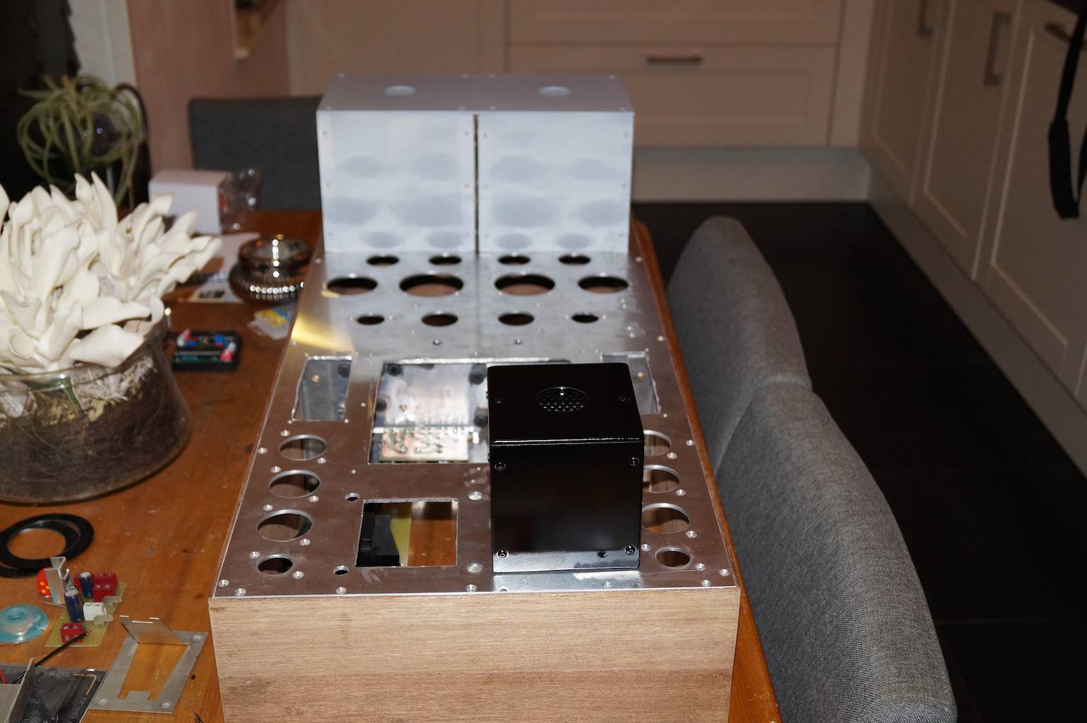

De grote trafo kappen geschuurd en goed ontvet ( Dreft en nagelborstel),voordat de primer er op kwam.
De kleine kap een keer voorzichtig opgeschuurd en van een volgende laag zwart voorzien.

De grote kappen zijn nu ook zwart............. :mrgreen:
Volgende stap,bovenplaat spuiten.

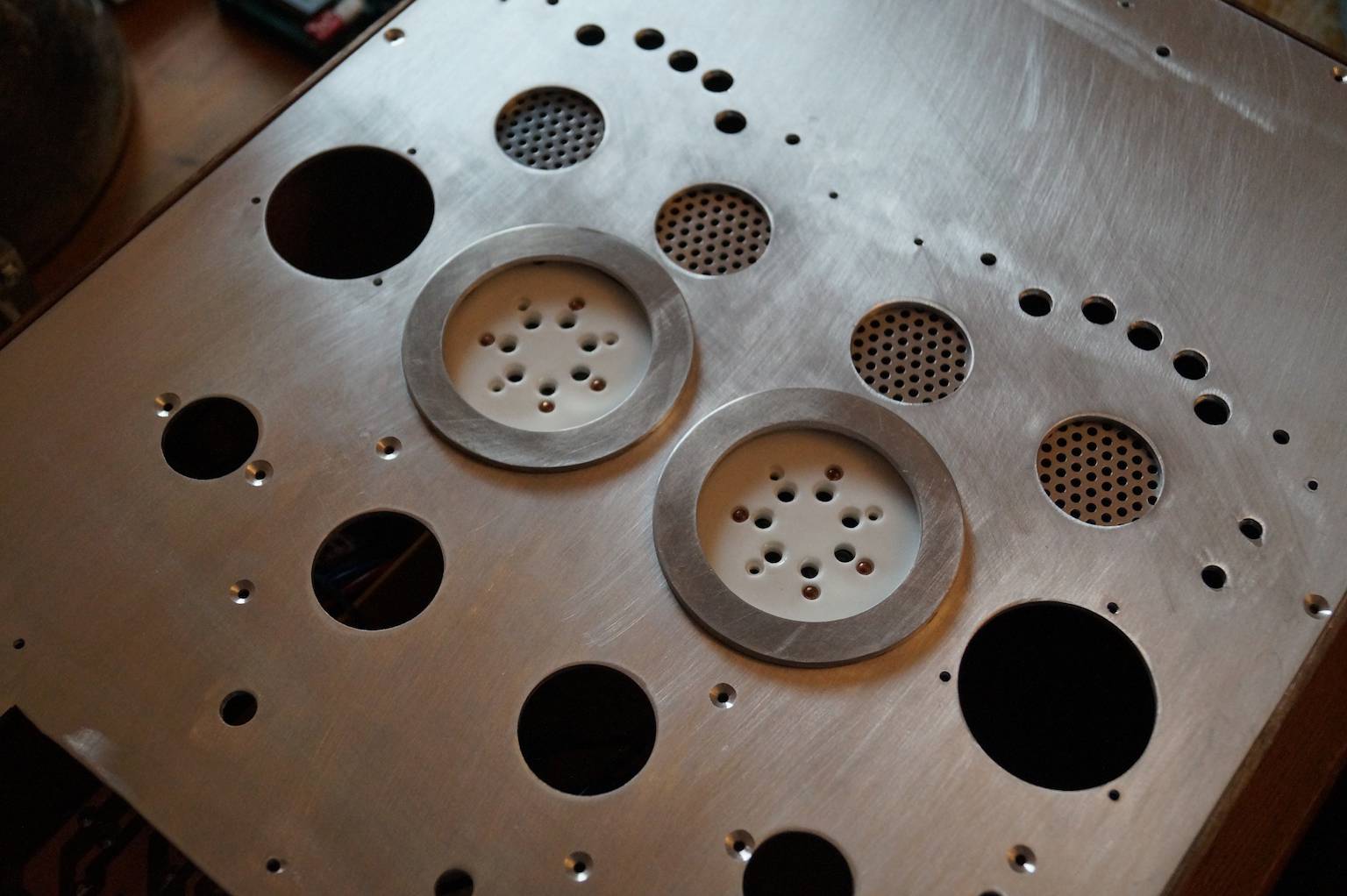

Twee sierringen laten frezen uit 3mm alu plaat.
De ringen die ik al had waren van ijzer en dat leek me toch geen goed idee,daarom nu non fero......................... :mrgreen:

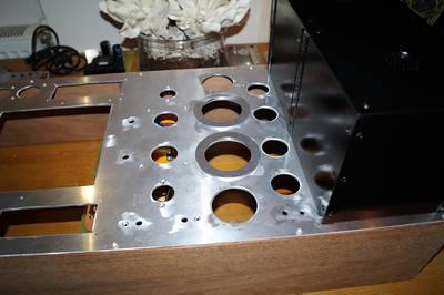

Re: Hulp gevraagd,iemand een idee voor een GM-70 SE versterk

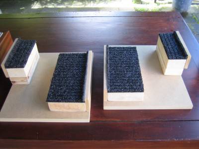

Als íe niet op de zijkant blijft staan, misschien een 'docking' maken? hebt dit bij m'n 300B's gedaan, al veel plezier van gehad. Je moet 'm dan wel 'even' optillen en omdraaien, enorm kantelpunt met dat gewicht.... Alhoewel die krengen van mij ook al voorbij de 25 kg/st gaan. Of misschien een houten mal waar je 'm op de zijkant tegaan kunt parkeren of zo.
Die van mij heb ik zo gemaakt dat de buizen er ook in passen op de kop, is wel prettiger meten dan wanneer íe op de zijkant staat.

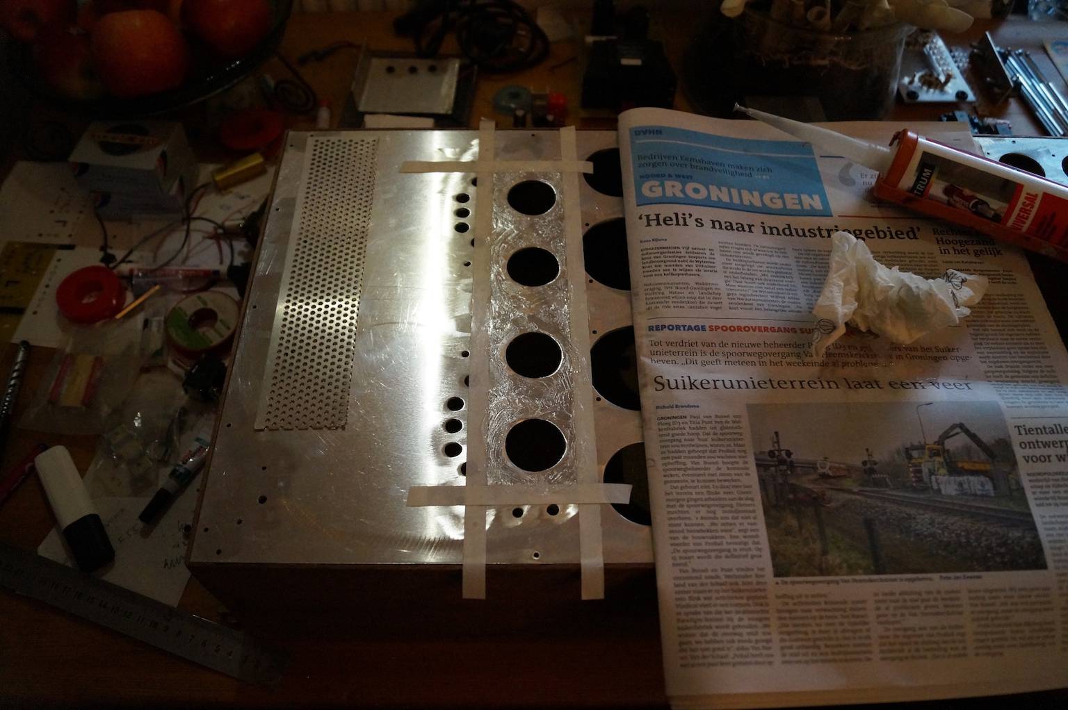

Ondertussen gaan we vrolijk verder :-"
Een beluchtingsrooster er in gelijmd met siliconenkit.
Even verzwaren , een dagje drogen en klaar is kees............. :mrgreen:

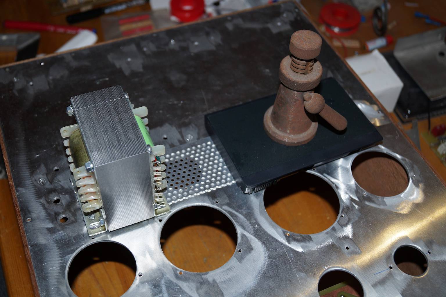

De roosters zijn gelukt :rock:
De bovenplaat afgeschuurd en ontvet.
De buishouders voor de GM-70 buizen op hun plek geschroefd en de sier-ringen gecentreerd en vast geplakt.
Zie wel als de kit droog is,of er nog twee schroefjes in moeten,maar dat kan later wel.............. :mrgreen:

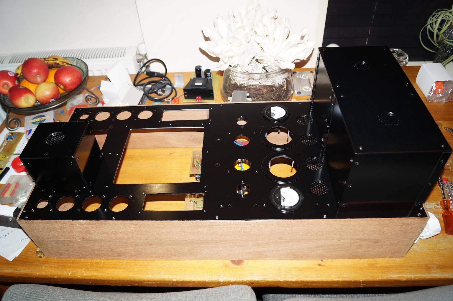

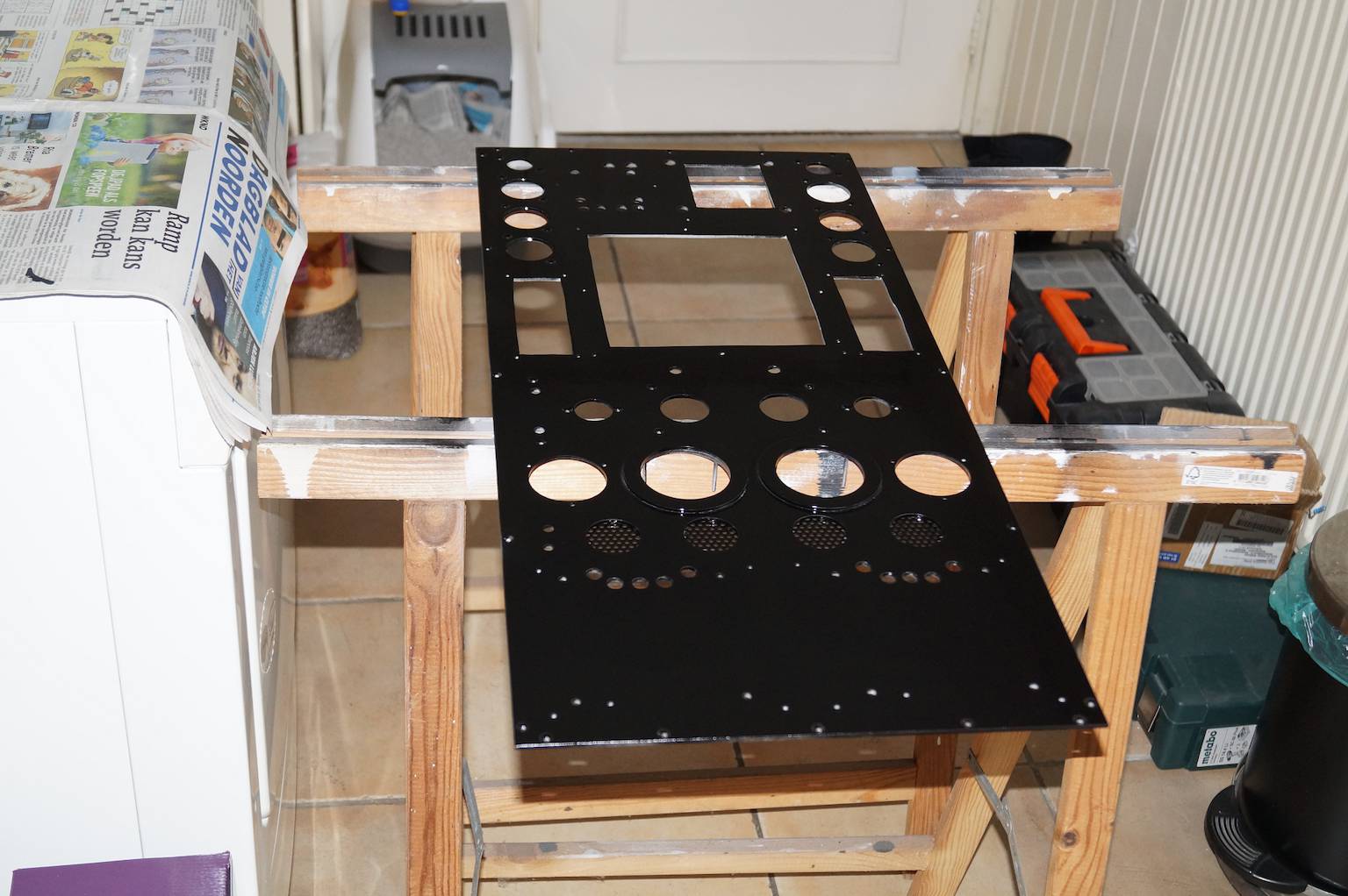

De boel gegrond ,licht geschuurd en weer gegrond.
En dan wordt de stap naar zwart als maar kleiner...................... :mrgreen:
Berichten: 6144
Even voor de looks ......... :mrgreen:
Wordt wel erg zwart 8)

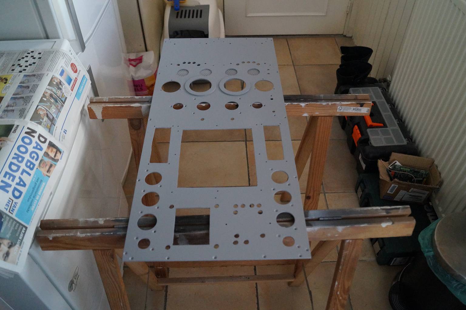

Aan de bovenplaat moet nog wel wat gebeuren ,er komen her en der nog slijpsporen door.
Plamuren schuren en weer spuiten dus :(

Black is beautiful , dit wordt inderdaad wel erg zwart :mrgreen: Als je toch de bovenplaat nog een keer moet spuiten, misschien is grijs een idee?
Berichten: 17867
Als de buizen er op staan word het zwart al weer aardig onderbroken, mede door de glans van het glas.
Hou er eerst maar eens een paar van die elementen er bij, en dan zie je wel of het een graadje minder moet.
en anders is een iets minder sterk glanzend zwart/antraciet inderdaad een oplossing.

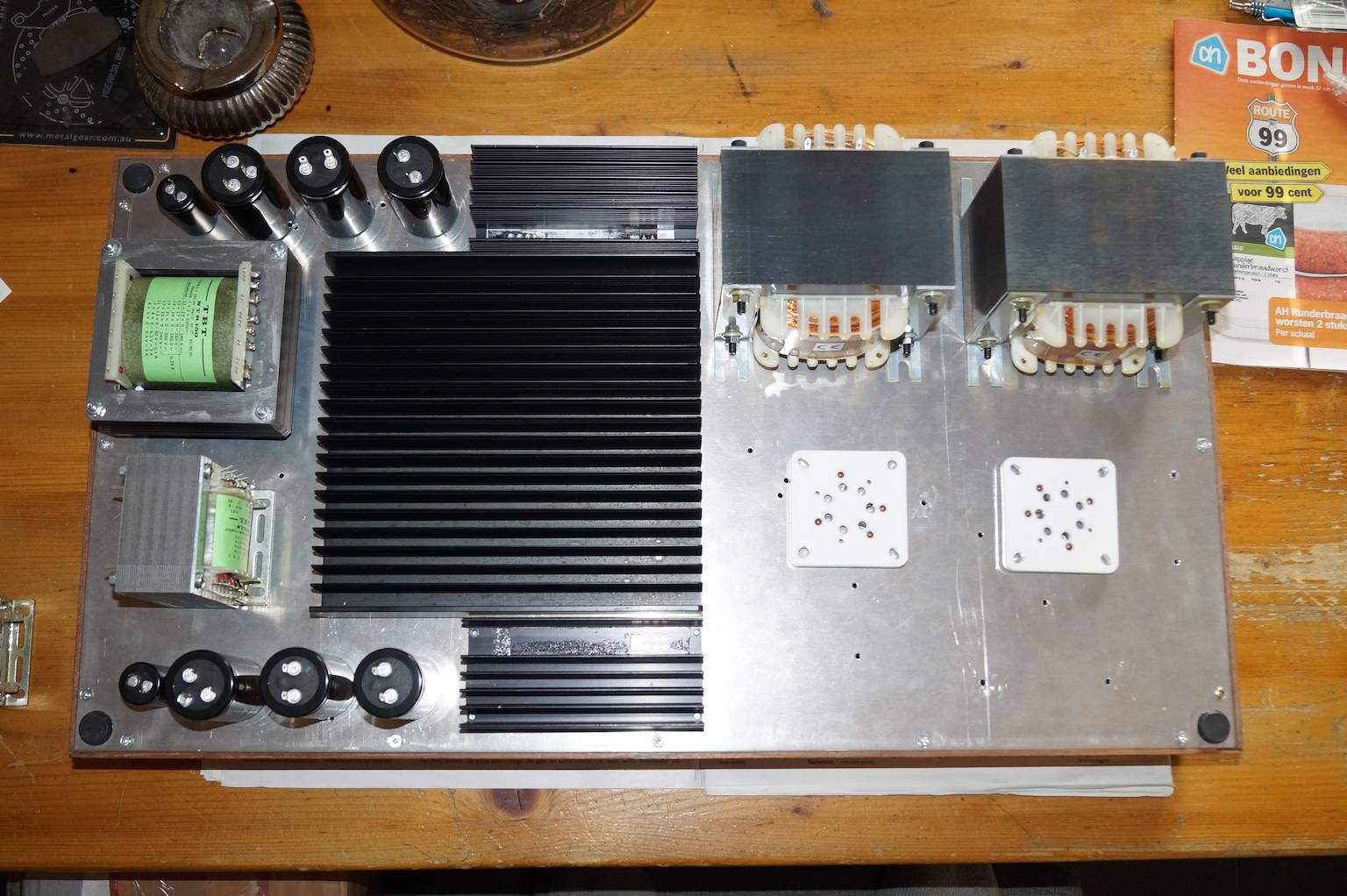

Die grote uitsparing in het midden, wat komt daar? Misschien heb je het al wel verteld :hide:
Berichten: 6144
De gaten in het midden zijn voor 3 koelblokjes............... :mrgreen:
Zo ongeveer.
Berichten: 15173
Ook zwart dus.. naja, gewoon even kijken hoe het past met alle spulletjes erop.
Misschien de ringen rond de buizen metaalkleur laten houden :think:

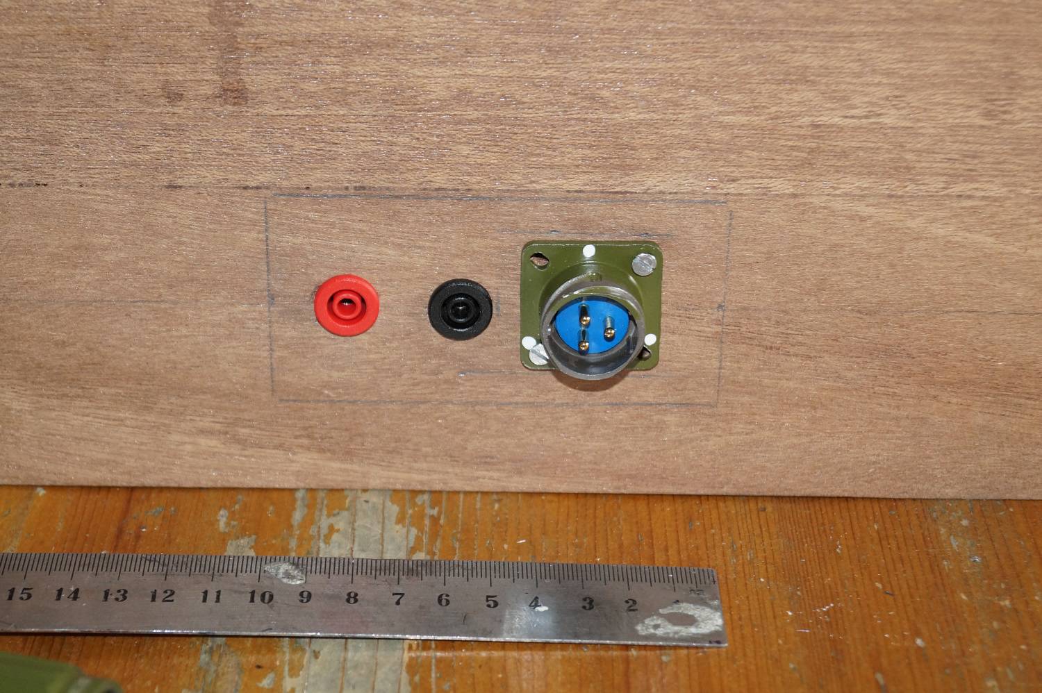

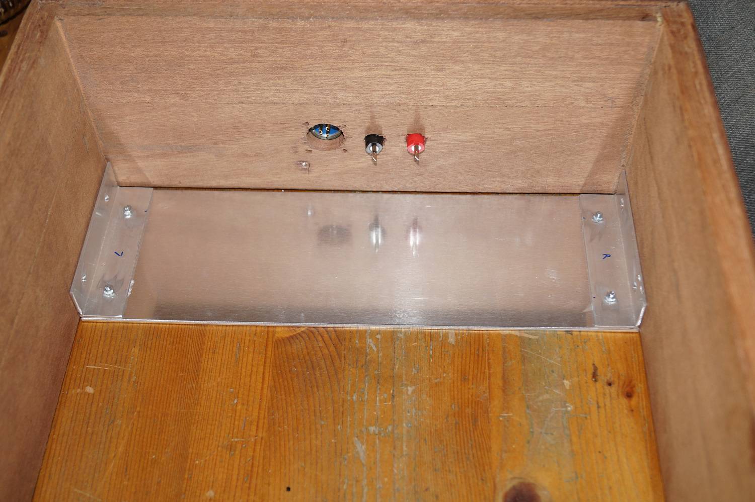

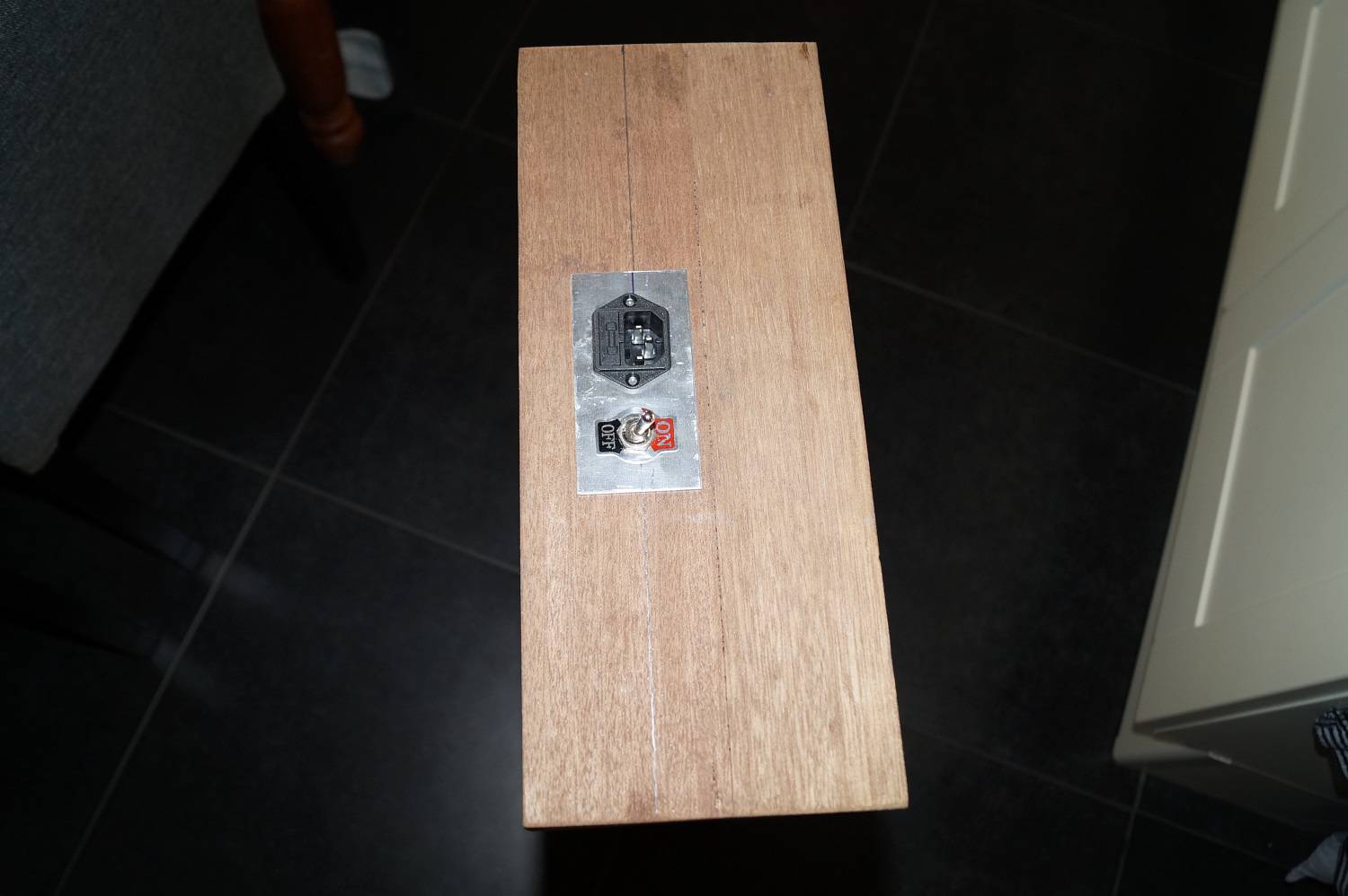

Even wat kleine dingen voor elkaar gemaakt......... :mrgreen:

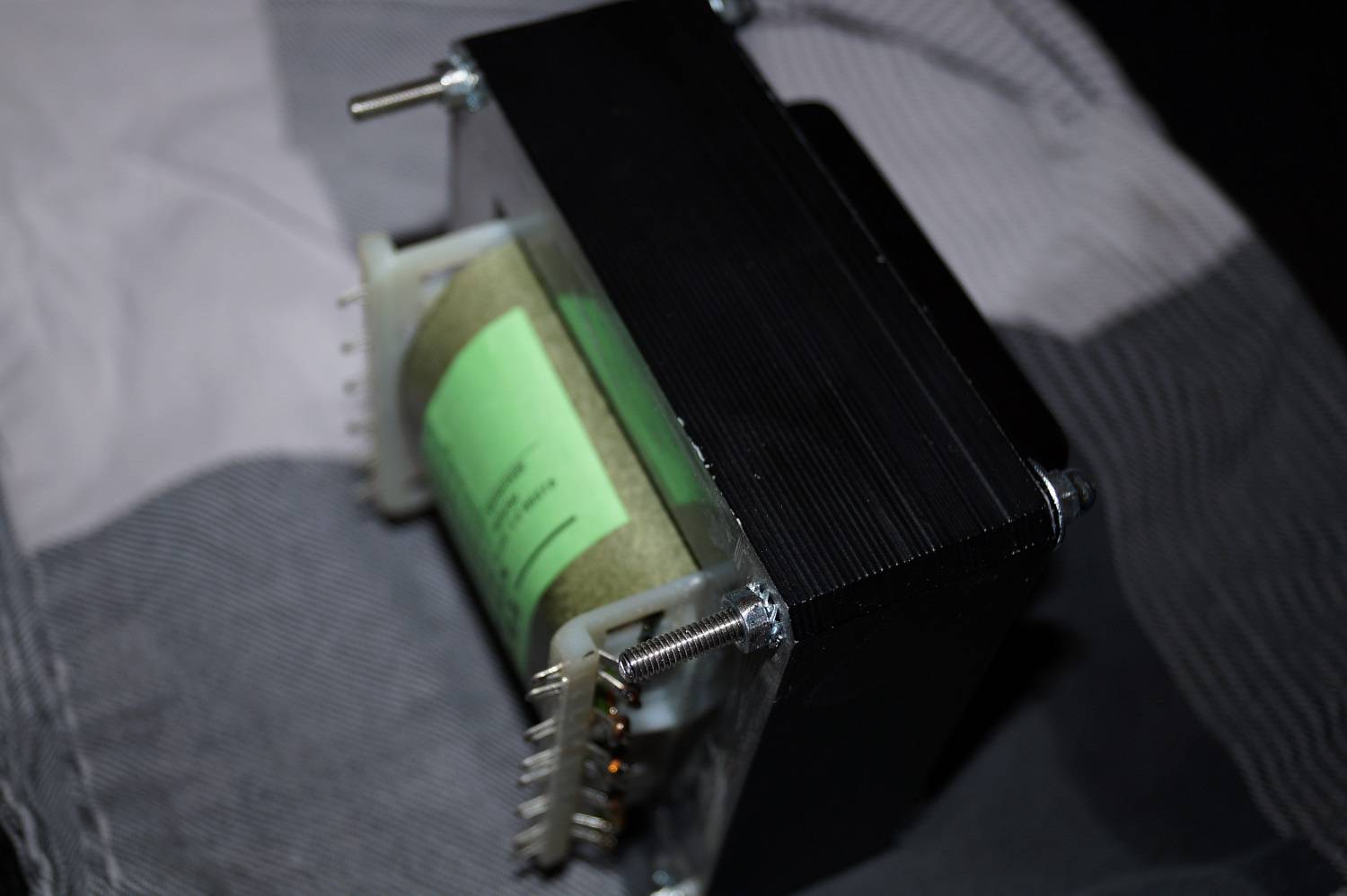

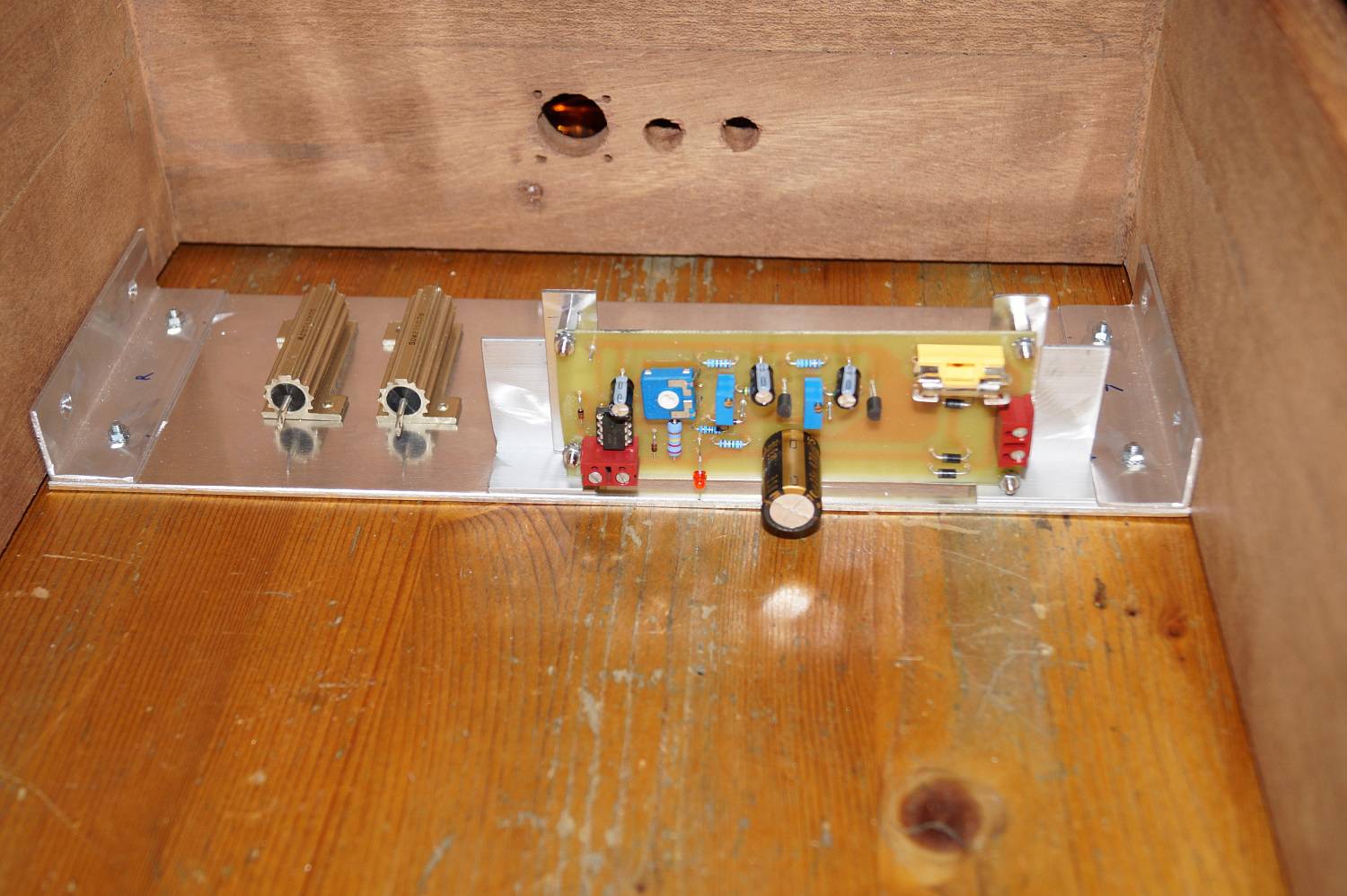

Netentree/powerschakelaar,Hoogspannings entree en aansluiting voor het veiligheids relais ,trafo kap gespoten,trafo verlengde boutjes gemaakt van RVS draadeindjes omdat de trafo op rubbers wordt gemonteerd en tot slot een plaaje gemaakt voor de koeling van de laatste weerstanden in de hoogspannings voeding,dit plaatje rust dan weer op de latere bodemplaat die het koelend oppervlak vergroot.

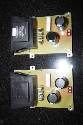

Berichten: 6144

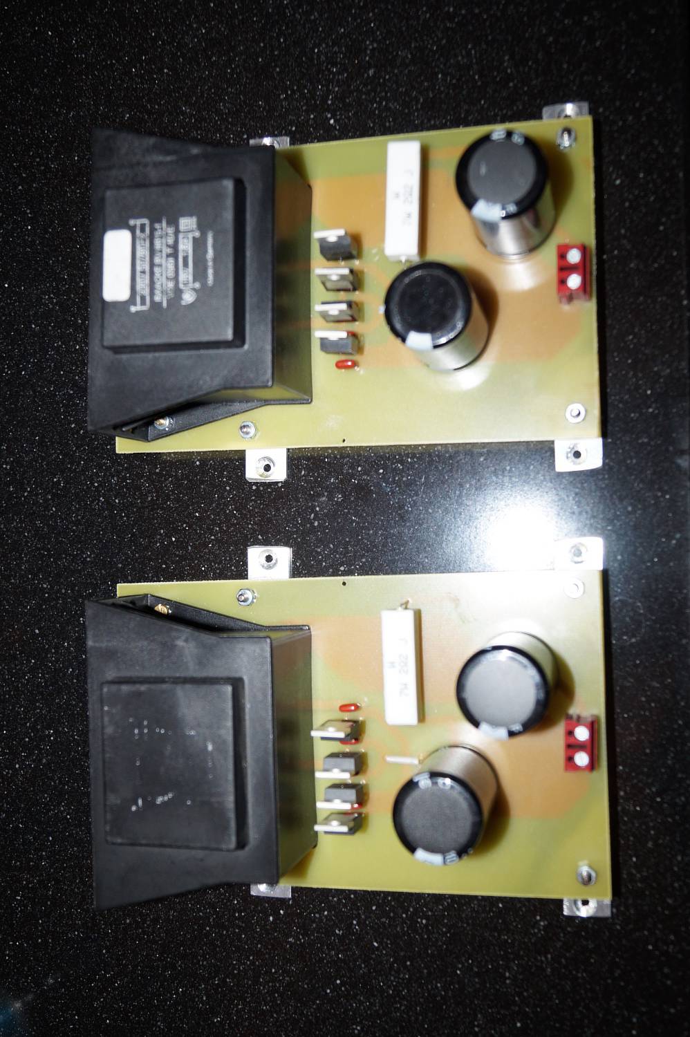

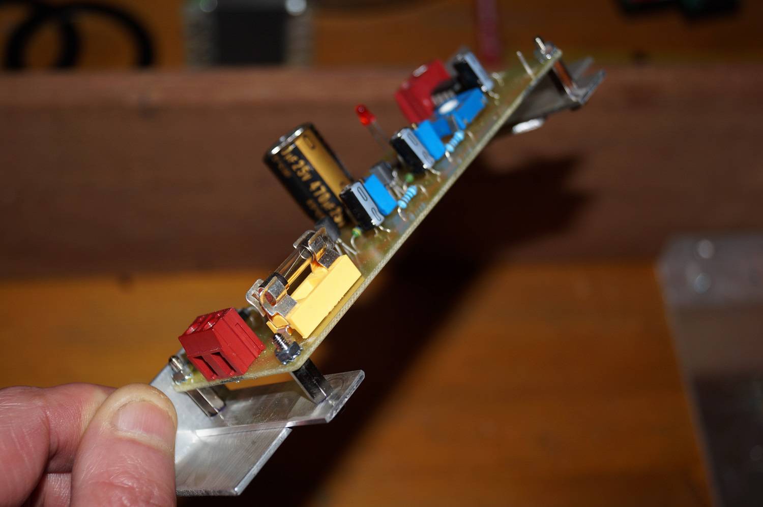

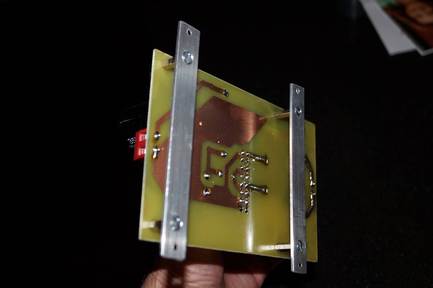

Ophanging gemaakt voor het,, inschakel vertragings/veiligheids printje.
Kan mooi op het plaatje voor de koeling van de weerstanden worden gemonteerd........... :mrgreen:

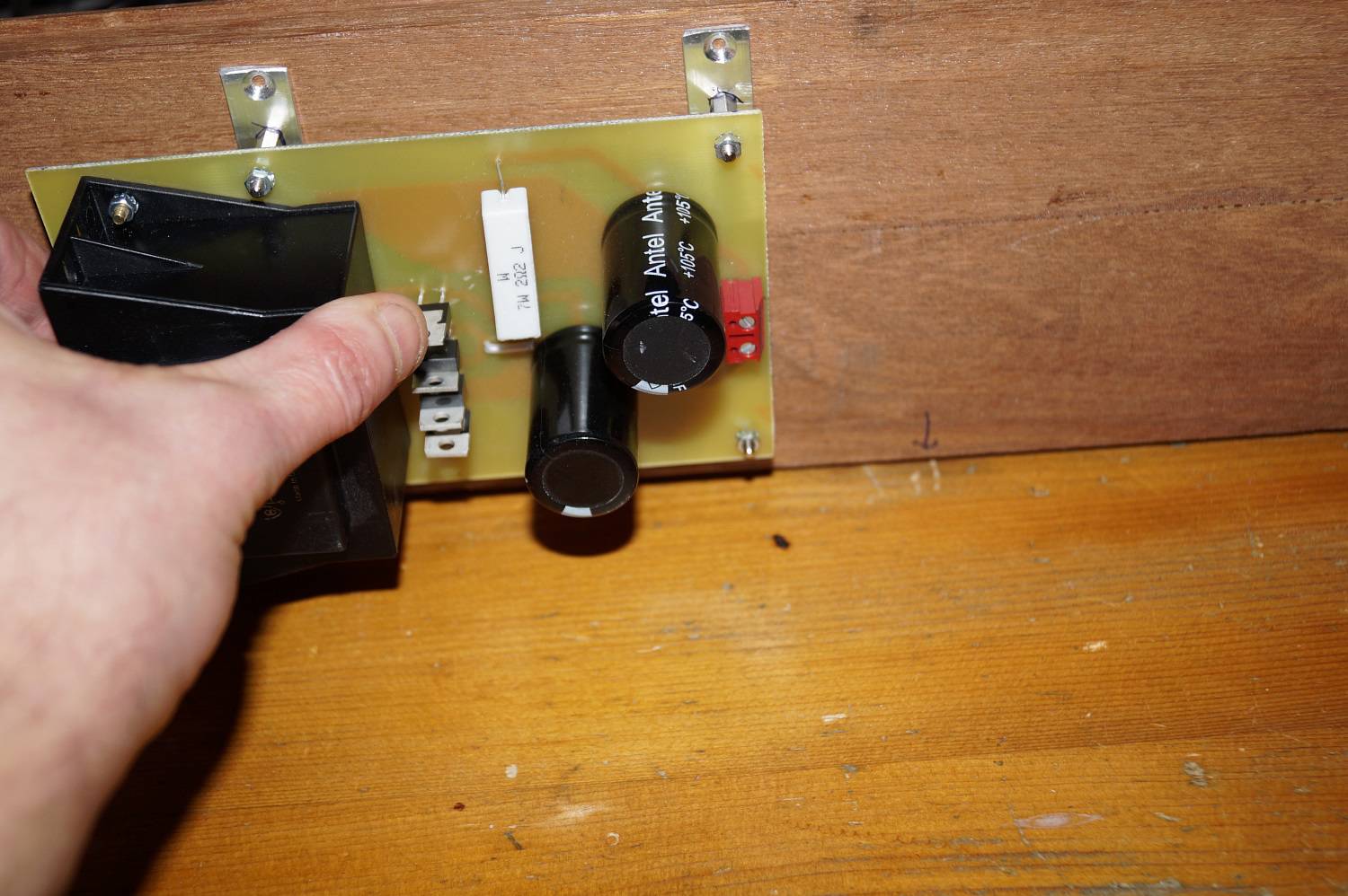

Berichten: 6144
Ja een houten kast is mooi,je kunt er van alles tegenaan schroeven................... :mrgreen:
Maar ja hoe doe je dat :-k
Even wat mogelijkheden opsommen.
-slag moer in het hout
-de print op een overstekend plaatje monteren en die op het hout schroeven
-print monteren op stukje profiel en dat aan de kast schroeven
-houtschroef en afstandsbusje
etc. etc.
Ik heb het zo bedacht,sterk en eenvoudig........... :mrgreen:
Laatst gewijzigd door democles op za 07 mar 2015, 0:52, 1 keer totaal gewijzigd.
Ziet er best stevig uit :D
Waarom de metaalstrip zo lang :? .Je kunt die toch onder de print op het hout schroeven en daarna de print erop :o
