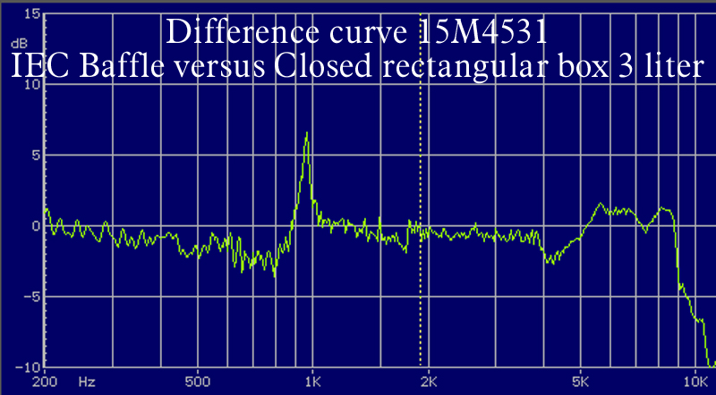

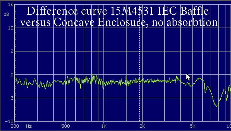

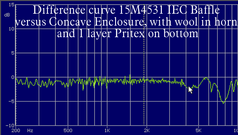

ik heb vandaag nog een mooi feature ontdekt in Clio.
Het systeem kan een verschilcurve maken uit een gemeten curve en een referentiecurve.
Als referentiecurve neem ik de Scan Speak 15M4531 in de IEC Baffle en als gemeten curve de meting van dezelfde unit in de rechthoekige kast, in de Concave zonder demping en in de concave met demping.
Het resultaat is natuurlijk hetzelfde als de voorgaande grafieken, maar het is een andere manier van analyseren.
Bij deze weergave is nu wel een duidelijker zichtbaar dat de spaarzaam gedempte Concave nauwer aansluit aan de IEC Baffle als de ongedempte Concave.
Alleen in het hoog gaat de curve een andere richting uit, maar dat is heel normaal aangezien we een volledig verschillend afstraalgedrag hebben tussen de Concave frontplaat en de IEC Baffle.
Ed.

Dat is niet wat ik bedoelde. Ik bedoelde dat je meettechnisch geen verslechtering ziet met de absorptie. Ik verwacht die gehoormatig wel...

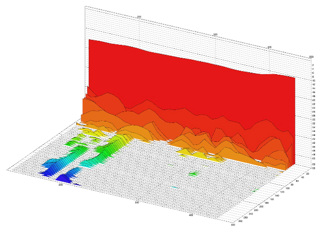

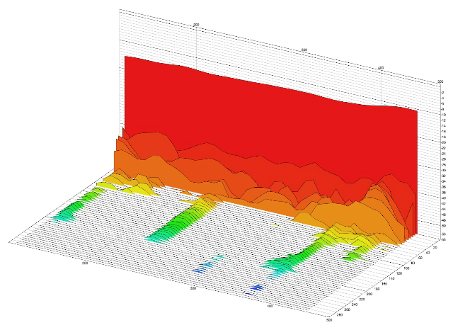

asterduc schreef:
ook op de watervalcurve is weinig verschil te merken tussen de IEC baffle opstelling, de Concave zonder demping en de Concave met demping.
Geweldig mooi werk, leerzame metingen!
Ik vraag me 3 dingen af:
- Ik zie bij de zeg 2500Hz een langere uitslingertijd in de waterval, en vrij breed verspreid. Zou dat niet komen van de achterwand, grofweg 15cm achter de mid? Dat kan je makkelijk uitsluiten door het hele compartiment eens vol met wol te stoppen, en nog eens te meten en te vergelijken.
- Waar komt die uitslinger in de waterval bij de 6kHz vandaan? Dat zou iets met 5.7cm moeten zijn, of een paneel resonantie?
- Waarom vergelijk je ook niet met een 3 liter kast vol met wol (i.p.v. leeg), of beter nog vol met steenwol of glaswol?
Marc

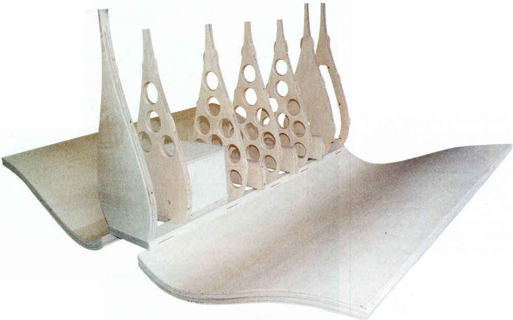

Lumenwhite uit Stereoplay van 11/06

In gemonteerde vorm

Bedankt voor de complimenten, tips en opmerkingen.
jeroen_d schreef:
Ik weet niet hoe serieus je hier bent, maar in een goede luisterruimte (niet zo'n rare als in Breda) kan een monopool voor mij nooit meer de vergelijking aan met dipoolbas. Het blijft versmeerd en ondoorzichtig. De druk die je bij monopool voelt ervaar ik als onnatuurlijk en komt niet overeen met de concertzaal. De dipoolbas benadert de illusie van de concertzaal veel beter.
Jeroen,
het was eerder plagend bedoeld, maar tegelijkertijd klopt de theorie wel.
Hoedanook, je mag niet vergeten dat een groot deel van moderne muziek niet bedoeld is om te worden weergegeven alsof je in een orkestzaal bent.
Als ik naar mijn favoriete muziek luister of naar een film kijk dan wil ik die genieten met een bepaalde druk. Een dipool geeft een contrabas zeer mooi weer, daar kan ik volledig mee leven dat weet je, maar een geslapte electrische bas die geeft mij op een dipool geen kick.
jeroen_d schreef:
Probeer het nog eens zonder de pritex want ik vind dat spul niet klinken. Hopelijk doet de behuizing het zonder pritex net zo goed.
Die test heb ik ook gedaan en in Clio gesaved. Er was een klein verschil te zien tussen de wol en de Pritex, maar die verschillen zijn allemaal slechts miniem in vergelijking tot de verschillen in een gewone kast.
Ik heb gisteren een curve geplaatst waar alle mogelijke dempingsmaterialen zijn toegepast. Pritex gaf een verschil in de curve vanaf 6khz.
Marc,
- dat is een goede opmerking. De uitslingertijd is inderdaad een paar tienden msec langer, maar daar maak ik mij niet veel zorgen om. Vergeet niet dat hier een vergelijking gemaakt wordt met een IEC klankbord. Dat de Concave dan 5% langer uitslingert denk ik dat we voor lief moeten nemen.
In de open baffle gaat ie net op dat punt ook bewegen, zij het wel naar boven toe. Na filtering zitten we daar -40 db, dus dat zal niet veel problemen geven denk ik.

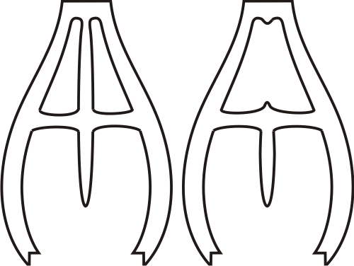

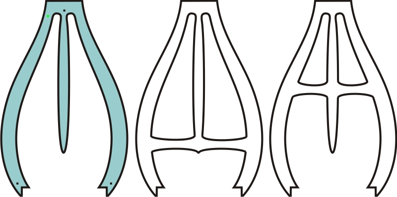

robbiedobbie
Berichten: 231
Lid geworden op: ma 19 sep 2005, 21:21
Locatie: antwerpen
Bericht door robbiedobbie »
Zo, haal die frezen maar uit 't vet.
Nu nog zien hoe we dit naar de frees kunnen sturen. Moet niet zo moelijk zijn denk ik.
Laatst gewijzigd door robbiedobbie op za 03 feb 2007, 10:39, 2 keer totaal gewijzigd.

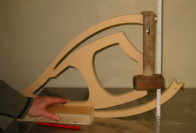

Met putty.

De Medite platen zijn binnen.
Die halen we zaterdag op.
De freessnelheid gaat kunnen opgevoerd worden. Meer info hier.
viewtopic.php?t=2708&start=45
1. Het centergat aan de achterzijde wordt nog wat naar voren gebracht
2. Ik heb nog over de bracings in het baskamergedeelte van de middentoonschijf zitten nadenken. Daarbij denk ik dat het beter is om de volledige hoogte (15cm) van het middendeel te voorzien van een midden bracing. Dat zou de stabiliteit van het gehele deel ten goede moeten komen.
De schijven zouden er dan allemaal zo uit zien.

We hebben de Medite plaat opgehaald, gezaagd en gefreesd.
Je merkt dat dit een kwaliteitsplaat is.
Het oppervlak is zeer gaaf en de kopse kant egaal en fijn.
Teleurstelling: het soortelijk gewicht.
De plaat is 20% lichter tegenover de zware plaat die RJ van Woodtex had meegebracht.
2,5% komt door het verschil in dikte.
Nu is massa wel belangrijk bij een geluidskast, maar in de Concave is hoofdzakelijk de resonantie en dus buigsterkte van de zijwangen van belang.
Die hebben we getest door de schijven op hun kant te zetten en er een gewicht aan te hangen (zie foto).
De Medite, ondanks het lagere gewicht, was het minst buigzaam. Verschil zat in de grootorde van 5%.
Ook bij de kloptest, een eenvoudige akoustische test waarbij de plaat zachtjes tussen de vingertoppen wordt gehangen en met de andere hand wordt aangeklopt, gaat mijn voorkeur uit naar de Medite plaat.
Die klinkt korter, levendiger en hoger in frekwentie.
Ik vermoed dat bij de Medite een zuiverdere houtvezel wordt gebruikt met minder bindmiddel in vergelijking met de zwaardere MDF plaat.
Ed.

asterduc
Berichten: 4165
Bericht door asterduc »
Alternatieve middensteun.
Op de linkse tekening loopt de middensteun door tot achteraan de kast waardoor ze iets meer stabiliteit geeft.
Op de rechtse tekening loopt de middensteun van de voorste tot de achterste bracing. Daardoor is er iets meer kastvolume.
