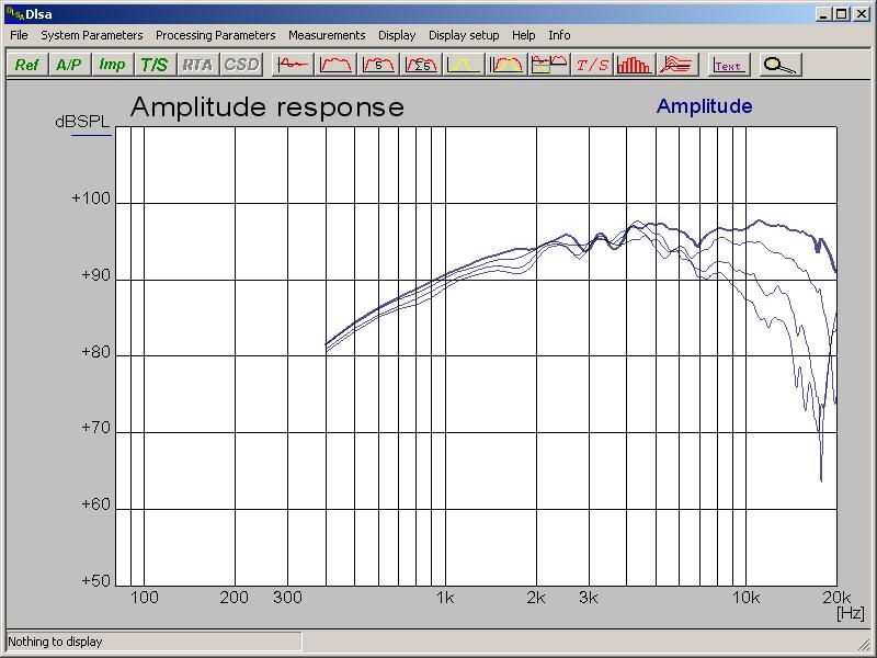

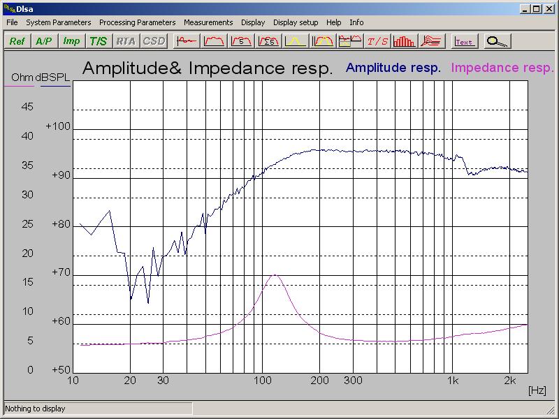

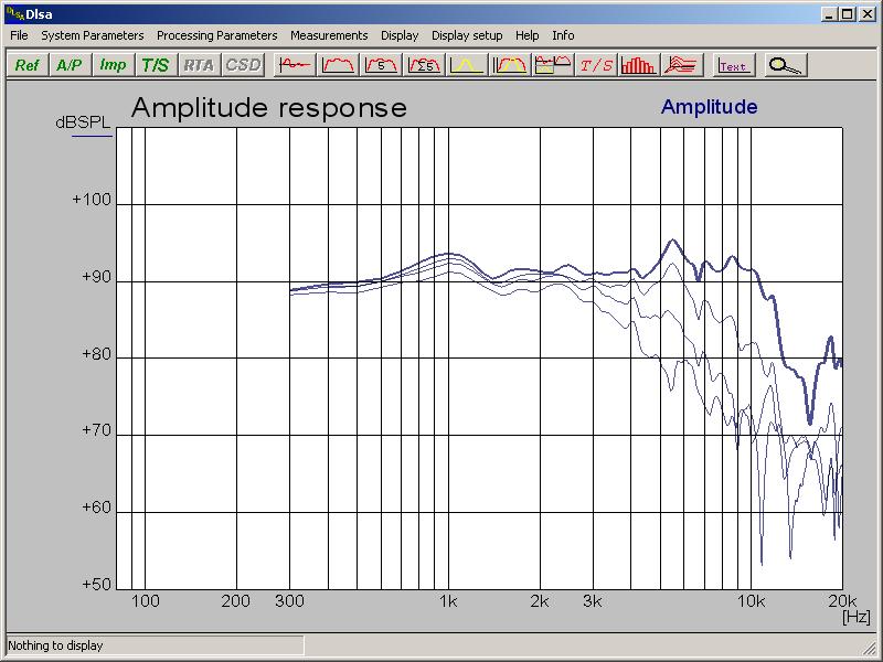

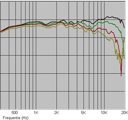

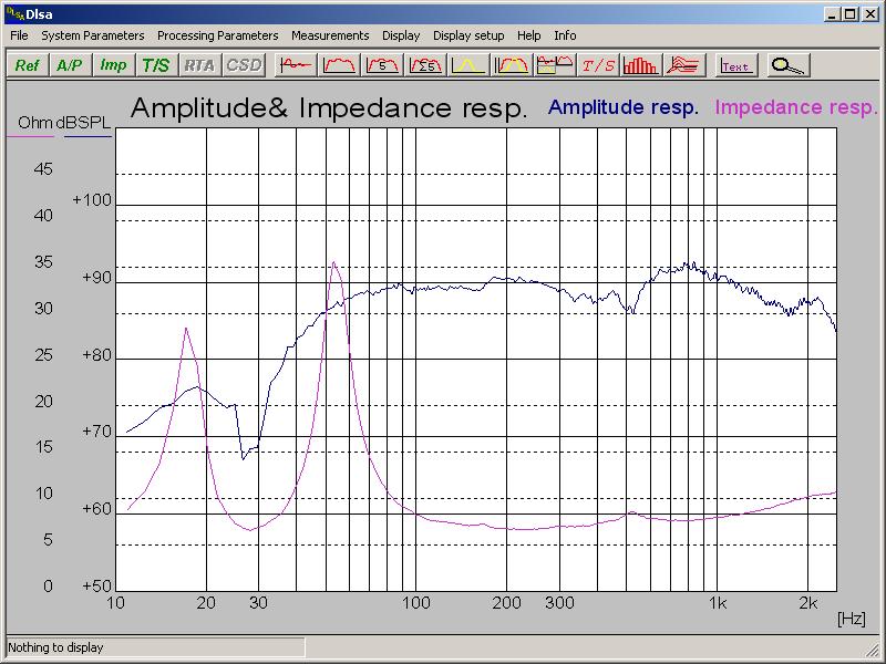

Gisteravond ben ik langs geweest voor de metingen. Ik ga even de drivers langs:
De woofer heeft nog een beetje last van de staande golf in de hoogterichting van de kast, ik heb aanbevolen in het midden van de kast nog wat extra demping aan te brengen. Het effect van deze staande golf is zichtbaar in de hobbel rond 170Hz. De woofer zelf heeft de eerste resonantie rond 500Hz, de maximale crossover frequentie is dan wat mij betreft 300Hz.
De mid presteert heel mooi, heeft wel een bult rond 1000Hz onder alle hoeken (0, 15, 30 en 45 graden). Ik zal kijken of dit eenvoudig te corrigeren valt.
De dichtbijmeting van de mid geeft een ideaal verloop tot 1000Hz, daarboven de bekende dip van een papieren konus.
De tweeter voldoet aan de verwachtingen volgens de data die SEAS opgeeft, het stijgende verloop richting 4000Hz zal gecorrigeerd moeten worden afhankelijk van de overnamefrequentie.

Berichten: 12870

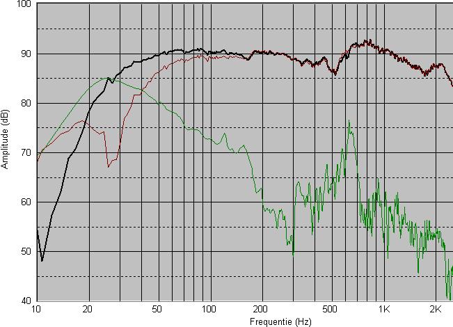

Hierbij nog een samengestelde respons van woofer+reflexpoort. Het systeem gaat lekker laag!

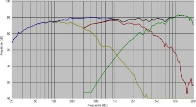

Kan je ook de electrische filterrespons posten?

At your service! :)

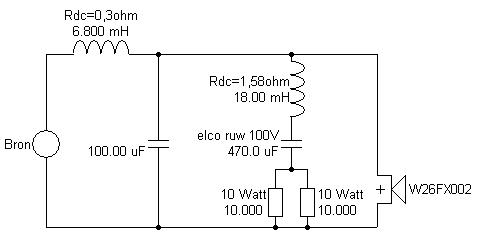

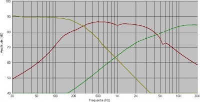

Hier is het laagdoorlaatfilter. Om een overnamepunt van 300Hz mogelijk te maken zonder dat er resonanties in het filter ontstaan, moest de impedantie van de woofer worden gecorrigeerd.
- Voor de 18mH spoel kan het beste een relatief goedkope correctiespoel met dunne draad en kern worden gebruikt. De Rdc heb ik afgeleid van een dergelijke spoel zoals Intertechnik die levert.
- Voor de 100uF kan je kiezen voor 3 maal 33uF parallel of een meer kosteneffectieve oplossing met 68uF bipolaire elco en 33uF MKT parallel.
- Voor de 6,8mH spoel lijkt een Intertechnik I-kern I150 het beste, deze heeft een Rdc van 0,25 ohm en lage vervorming. Wel behoorlijk aan de prijs, 50 euro. Alternatief is een goedkope Jantzen kernspoel van 20 euro. Persoonlijk zou ik daar geen probleem mee hebben, de vervorming die een kernspoel teweeg brengt in het laag is voornamelijk lagere harmonischen en dus niet kritisch.
Berichten: 12870

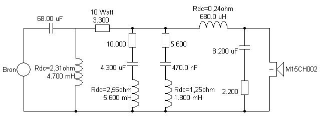

Het filter voor de middentoner heeft een hoogdoorlaatsectie (68uF en 4,7mH) en een laagdoorlaatsectie (0,68mH en 8,2uF). Deze secties zijn gescheiden door een 3,3ohm weerstand die het rendement van de middentoner aanpast op de woofer. De 3,3ohm weerstand maakt het gemakkelijk om twee notchfilters aan te brengen op 1000Hz en 5560Hz.
- De 4,7mH spoel is een correctiespoel, de Intertechnik HQR32/4.7/50
- De 5,6mH spoel idem dito, de Intertechnik HQR32/5.6/50
- De 4,3uF condensator wordt samengesteld met 3,3uF en 1uF parallel.
- De 1,8mH spoel is een luchtspoel met draaddoorsnede 0,7mm
- De 0,68mH spoel is een luchtspoel met draaddoorsnede 1,4mm
- De '-' voor de M15CH002 betekent dat hij in tegenfase moet worden aangesloten.
Berichten: 12870

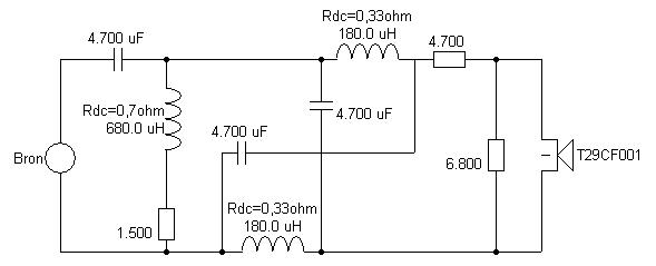

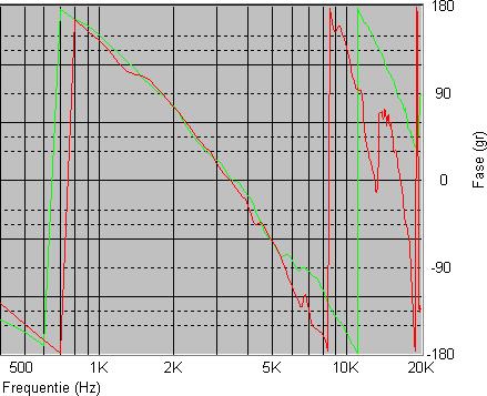

Het hoogdoorlaatfilter is een standaard 2de orde filter met daaraan toegevoegd een allpass netwerk. Dit is nodig omdat de tweeter niet akoestisch is uitgelijnd met de middentoner.
- Alle spoelen zijn luchtspoelen met een draaddoorsnede van 0,7mm.
- Vanwege het allpass netwerk moet de tweeter in tegenfase worden aangesloten, zie de '-' voor de tweeter.
- N.B. voor het allpass netwerk: daar waar de lijnen van de 4,7uF condensators elkaar kruisen zijn ze niet met elkaar verbonden!

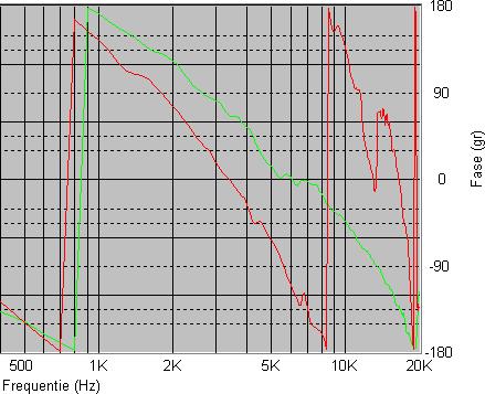

De perfecte uitlijning van de fase is getoond in de volgende grafiek, groen is die van de tweeter en rood die van de middentoner. In de laatste grafiek is te zien dat de tweeter in fase voorloopt op de middentoner als het allpass netwerk wordt weggelaten en de tweeter op normale wijze in fase is aangesloten.

Een all pass filter werkt alleen na de hp van de tweeter neem ik aan?
Berichten: 12870
Ja, een allpass filter moet het liefst een lineaire impedantie zien. Dat lukt in dit geval voldoende goed met een 6,8ohm weerstand over de tweeter.
