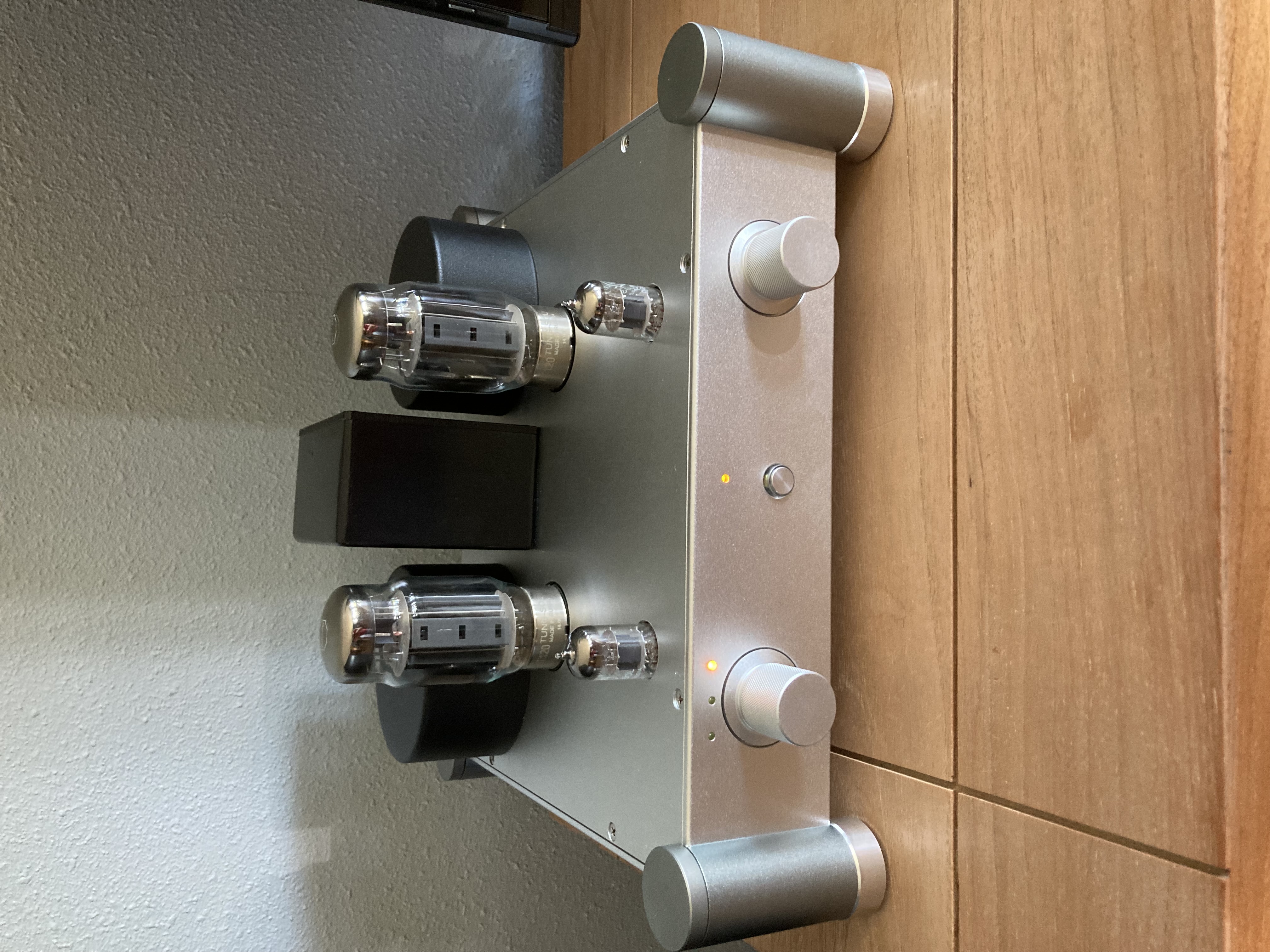

peterl schreef: za 13 aug 2022, 11:27
Ik heb een zwarte aluminium kastje met de ringkerntrafo tussen de ugt's geplaatst en daarna was de brom volledig weg, was dus toch de instraling van de voedingstrafo op de menno cellen die te dicht bij elkaar waren gekomen. Ik vind die vierkante kast wel wat minder mooi maar het moet maar. Zal nog wel een foto posten van het uiterlijk.
Een andere oplossing dan mogelijk dat de menno cellen een afscherming hadden gekregen?
Ik zie niet veel afbeelding, maar meen dat die niet zo groot waren.

Dit is het uiteindelijk geworden, zoals ik al aangaf ben ik niet gelukkig met het blok in het midden maar er was geen andere mogelijkheid.

hannesie schreef: za 13 aug 2022, 11:58
Ik heb het geprobeerd met alu platen om te zien of dat werkte maar dat deed het niet en er komen best wel wat draden van de cellen af en dan moet je daar weer oplossingen voor bedenken. Ik heb dit keer de fout gemaakt een te kleine kast te gebruiken, of ik had het ontwerp van de inhoud moeten aanpassen. Wat wel had gekund is de voedingstrafo in een kastje in de hoek te bouwen onder het chassis, maar daar denk ik nu pas aan. :lol:

Dat is een bekende dan, "al doende leert men", en je bent zeker niet de enige. :sure: :)

Misschien een alum buis met een gedraaide deksel dat het mooier is
Maar vind het er goed uitzien hoor Mooie kast ook maar ik heb de prijs gezien
