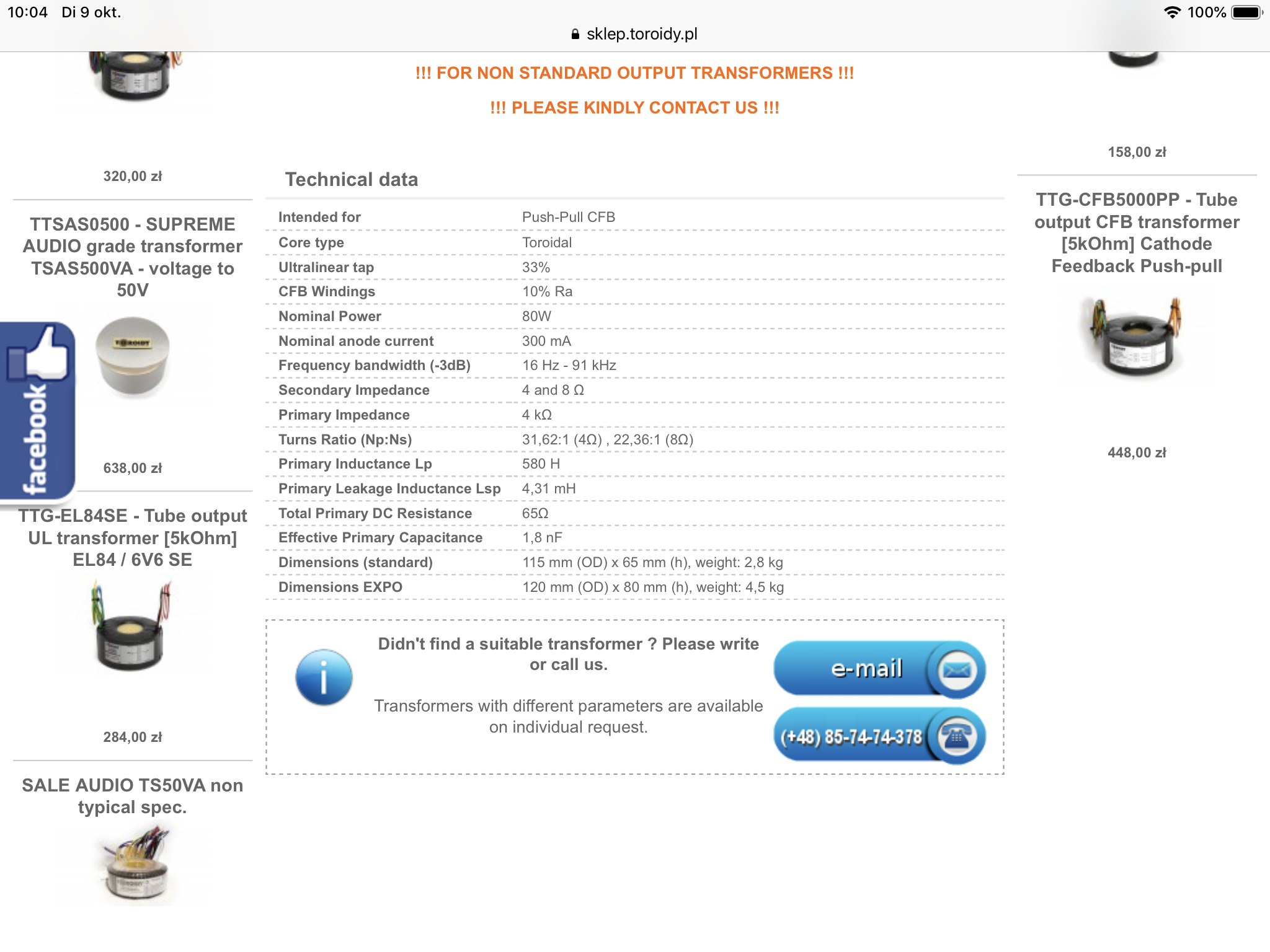

Ik was ook vertrokken van de Toroidy specificaties waar dus blijkt dat de opgegeven ingangsimpedantie inclusief de CFB is.
De UL geven zij dan echter weer als zijnde 33% en daarbij houden ze dus geen rekening met de CFB.
Is idd nogal verwarrend.Zowel Toroidy als Menno geven de Raa zonder de kathodewikkelingen.Kun je zien omdat beide de wikkelverhouding primair/secundair opgeven.

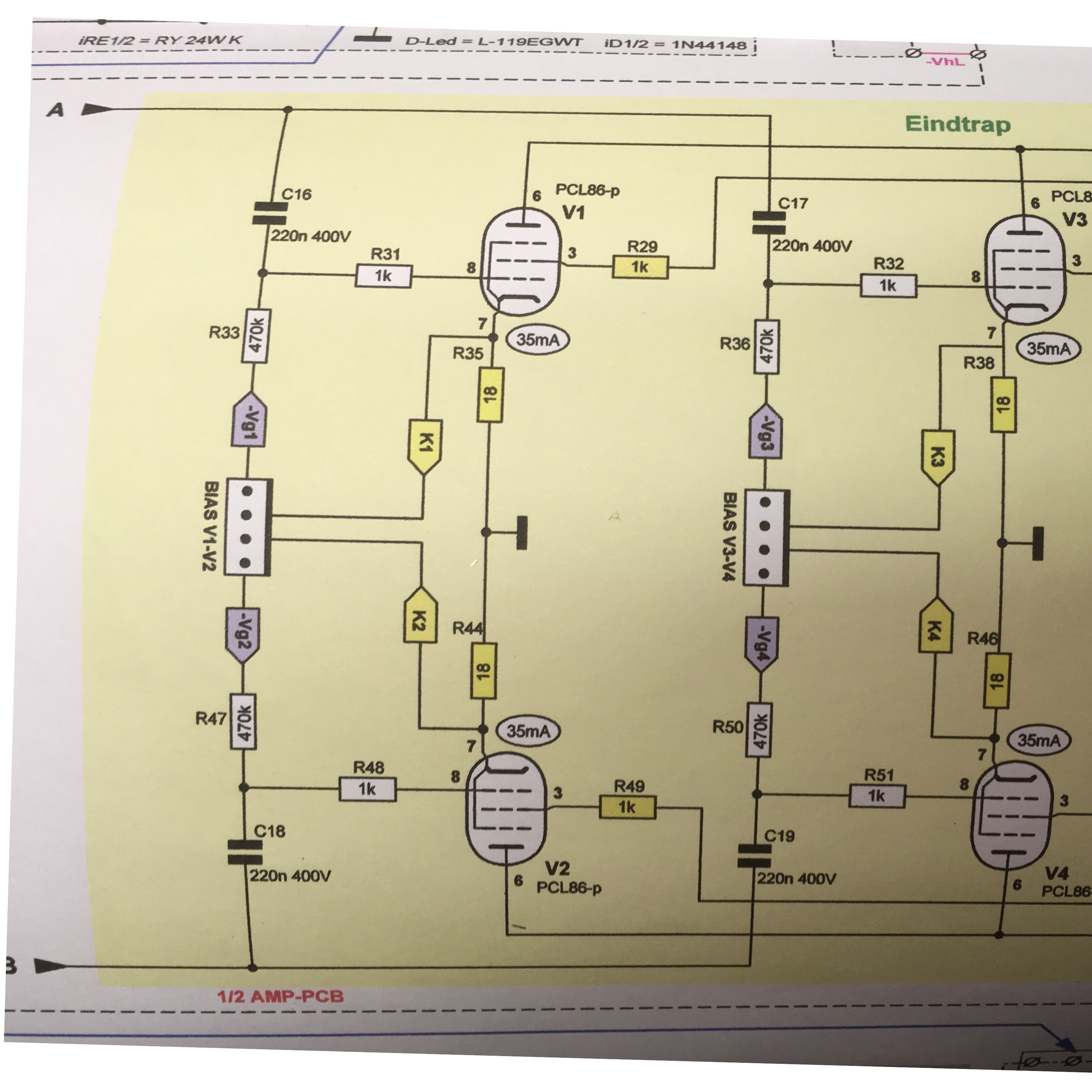

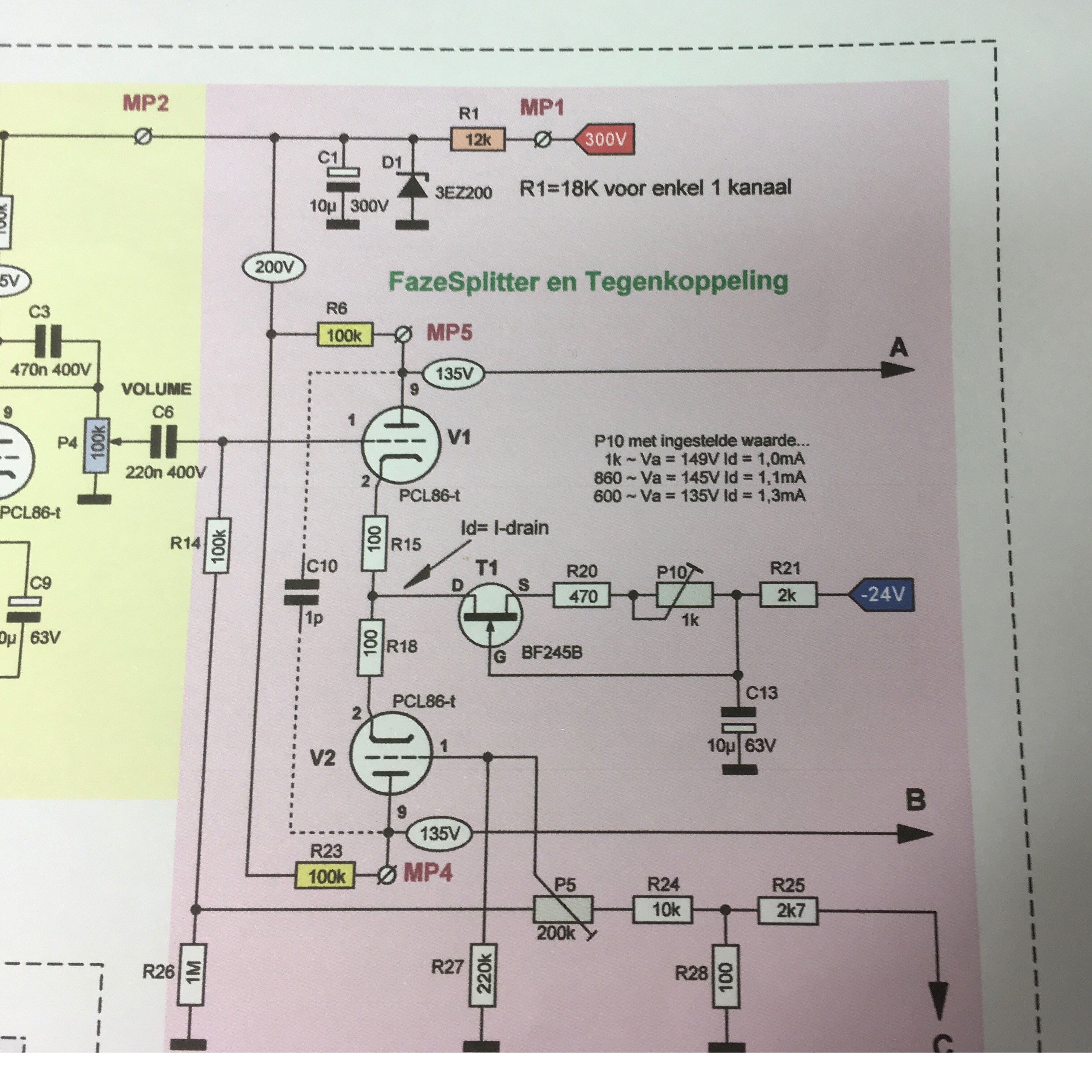

Eindelijk begonnen aan de nieuwe print van Anne en Willy
Ik liep met de B.O.M.nieuw en de op Oude.B.O.M.onderdelen tegen wat verschillen
O.a. R21 was 2K en is geworden 2K2 ( heb ik niet op voorraad) t.b.v. spanning 135 volt in te stellen
Bij de C,s C16 en C17 waren 220N en zijn geworden 100N , ( heb ik ook niet op voorraad) , waren die gewijzigd ter voorkoming oscillatie ) ?
Heeft het zin om ze toch te gebruiken daar het oscillatie probleem mischien ergens anders door werd veroorzaakt :?:
Anne :D jij bent er misschien Gebruiken die 220 of 100n kopen :?: :?:
2k of 2k2 maakt niet uit, zit een trimpot achter, moet al erg tegenzitten als dat klein verschil net buiten bereik geeft.
Voor die condensators is 100n ruim voldoende met lekweerstanden van 470k.
Ik meen dat bij de sim ook 100n was gebruikt.Meer laag doorlaten als de UGT aankan hoeft ook niet zo nodig, 220n gaat wel, liever niet dus.

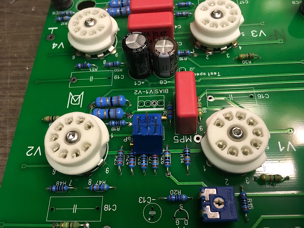

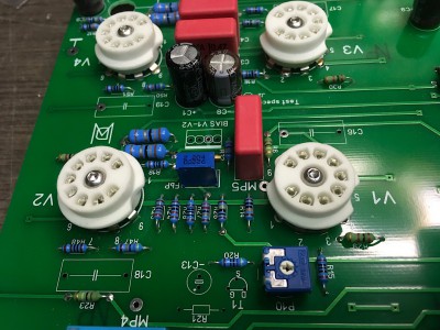

Hm ik heb een printspoortje verkloot
Ik had een elco 10uF 350 volt te weinig in het onderdelen pakket
Dus uit mn voorraad een 10uF450 volt gevonden 3 stuks iets hoger en zwart geen bruin
Ik kon de verleiding niet weerstaan om die een van 350 volt er uit te solderen :n
Geen hond die er naar kijkt , maar ik wel :boos: : op me zelf hoor begrijp me niet verkeerd
Dat viel niet mee Ik kreeg met zuiglitze het gaatje niet leeg.
Dus met een boortje het gaatje 0.8 opgeboord met 1.0 mm [-X
En ja hoor met als gevolg dat het spoortje aan de doormetalisering geen contact meer maakt ](*,) [-(
en moest ik met een draadje onder aan de print de verbinding maken
Nou dat is mooi :oops: :oops: ik weet L*L dat ik ben
Verder heb ik me rustig gehouden
Nu ik kwam dit tegen
Ik kan dat potmetertje niet in stellen het schroefje zit achter de Wima C
Dus ik moet potmeterjes hebben waar het schroefje op de bovenkant zit
Waarom niet de trimpotjes aan de achterkant zetten ? Kan je ook regelen zonder je aan een buis te branden O:)
Eigenlijk moet met een doormetalisering aan beide kanten van de print een eilandje zitten
Door metaliseringen gingen vroeger dikwijls stuk
In dit geval weet ik waar het onderbroken is
Maar gebeurt dit over een jaar dat die doormetalisering los van het spoortje is immers hets is maar een minuscuulrandje tegen het spoor Het is niet uit een stuk , maar er tegen aan gedampt :(

Plaatsing trimmer
Je bedoelt onder de print Anne :-k
Dan moet ik tussen al die steunen ( onder elke buisvoet en op de hoeken zitten steunen ) een luikje zagen van mischien 6x6 cm
Dat wordt het ook niet makkelijker :think:
Of een trimmer met draadjes precies boven een gaatje , dat [-( wordt niks
:idea: :idea: Of een 10 slags potmeter met draden aan de print en de as door de bodem :?:
Dat zijn een hoop hindernissen daaronder :(
Dan toch maar zoiets
Ja gevonden Anne stap morgen maar in de auto om er wat te halen in moerstraten DEZE
Gelijk eens kijken wat er verder op moet waknieheb :lol:
