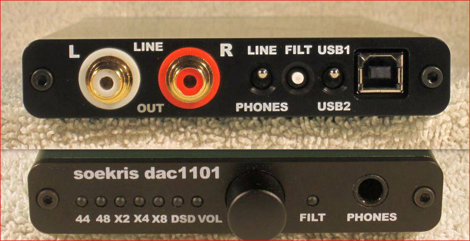

De Soekris is nu dus ook kant en klaar te krijgen.
USB gevoed dan wel.
En mijn Chinese vrind kwam ook toch met een ander boardje.

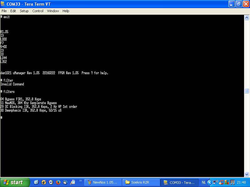

Zoals knuisje al eens beschreef, je kunt lekker spelen met filters.
Nu dus de firmware 1.05 er in, en tegelijkertijd dan nu de NewNos filter van moreDamfilters gecombineerd.
Het speelt lekker, mijn vrouw zei net, het klinkt wat warmer. :kwijl:

Firmware is wat anders dan de filters.

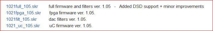

Ik had eerst de uManager (= 1021_uc_105.skr) opgewaardeerd naar de 1.05.
dan kun je ook de andere delen downloaden en dat zijn dan deze.
En nu heb ik dan door de 1021filt_105.skr vervangen door het downloaden en de update van de MDF_v99_PartyPak_v1.skr, hier te vinden.
De DSD uit de firmware doet nu Vortexbox wel via DSD2PCM. :kwijl:

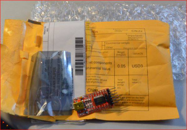

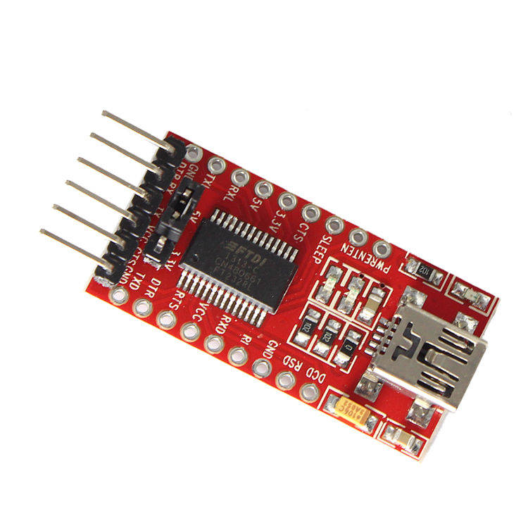

Nu eens even een bestelling gedaan die de Chinese economie er weer een beetje boven op helpt.
Voor het gigantische bedrag van € 2,08, dan kan ik dan nu via de USB, de seriële verbinding opzetten, ietsje makkelijker na het inbouwen.

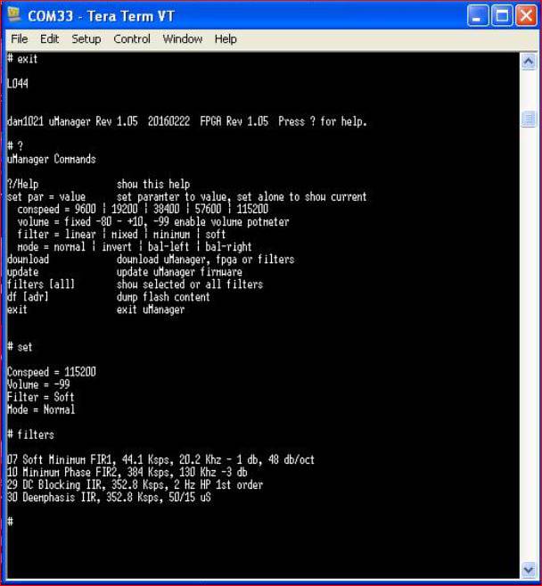

Na de +++, kun je de opdracht geven " set ", dan geeft het de setting weer.
Na het commando " set filer = soft ", dan krijg je de reactie F7, zonder die reactie is die niet goed gezet.
Maar in ieder geval gefeliciteerd.

Dacht dat F7 een ,,on the fly,, verandering van filters was en set filter = soft, in u-manager een vaste instelling.
Re: Ladder +++
Geplaatst: wo 02 mar 2016, 21:26
door democles
Je had gelijk :dank:
Volgens mij is het nu wel gelukt,,,vreemd dat ik die F7 niet eerder heb gezien na het updaten. :D

Hier nog wat van die goede en foute commamdo's.
De bijlage serial usb.JPG is niet meer beschikbaar
De bijlage usbserial.JPG is niet meer beschikbaar
En het is al binnen.......!!
Zit dan nu even naar de Chinese Voice te kijken. :lol:
