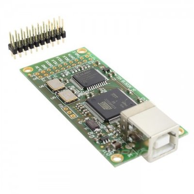

Ik heb een Amanero USB module voor de afdac lb. Vroeg mij alleen af hoe deze op de dac aan te sluiten?
https://amanero.com/
amanero schema

Re: AFDAC-LB (Low Budget)
Dac Amanero
D2 - 3 I2S DATA/DSD1
D1 - 5 I2S FSCLK/DSD2
DCK - 4 I2S CLK
GND - 13 GND
Zo zit het bij mij.

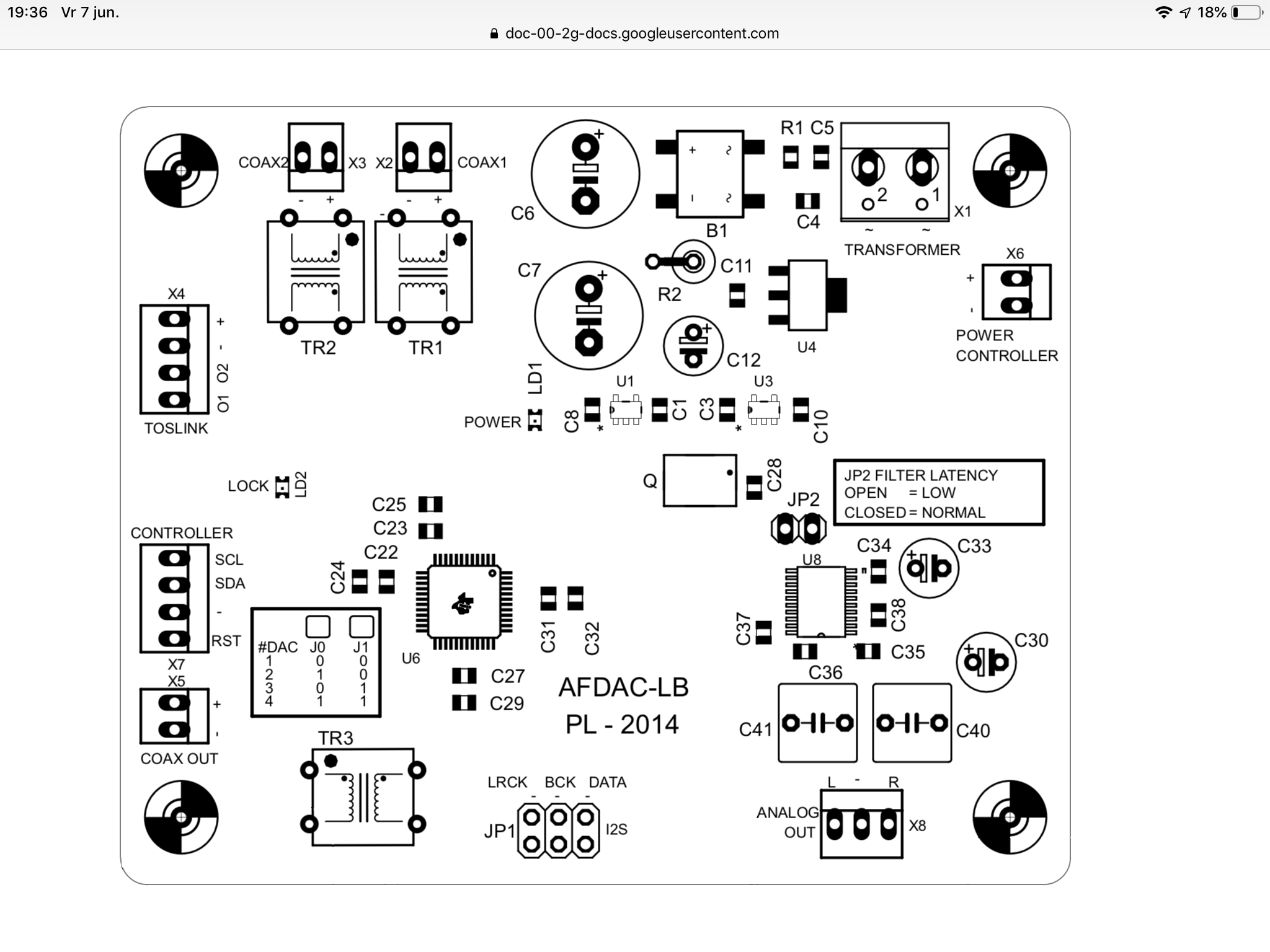

De kant van de Amanero snap ik, maar de aansluitingen op de dac (D1, D2, DCK, gnd) kan ik niet vinden :think:
Berichten: 3690
Locatie: Julianadorp
Bericht door knuisje »
Zo moet het werken:
Dac - Amanero
DATA - 3 I2S DATA/DSD1
LRCK - 5 I2S FSCLK/DSD2
BCK - 4 I2S CLK
GND - 13 GND
MickRS
Berichten: 991
Locatie: Medemblik
Bericht door MickRS »
Mijn dank is GROOT!
