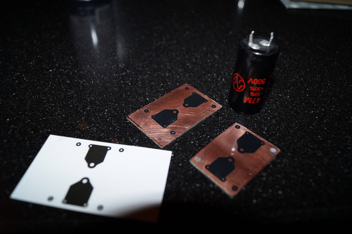

Re: Hulp gevraagd,iemand een idee voor een GM-70 SE versterk

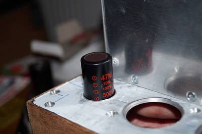

En dan moeten er weer eens kleine problemen opgelost worden........... :mrgreen:

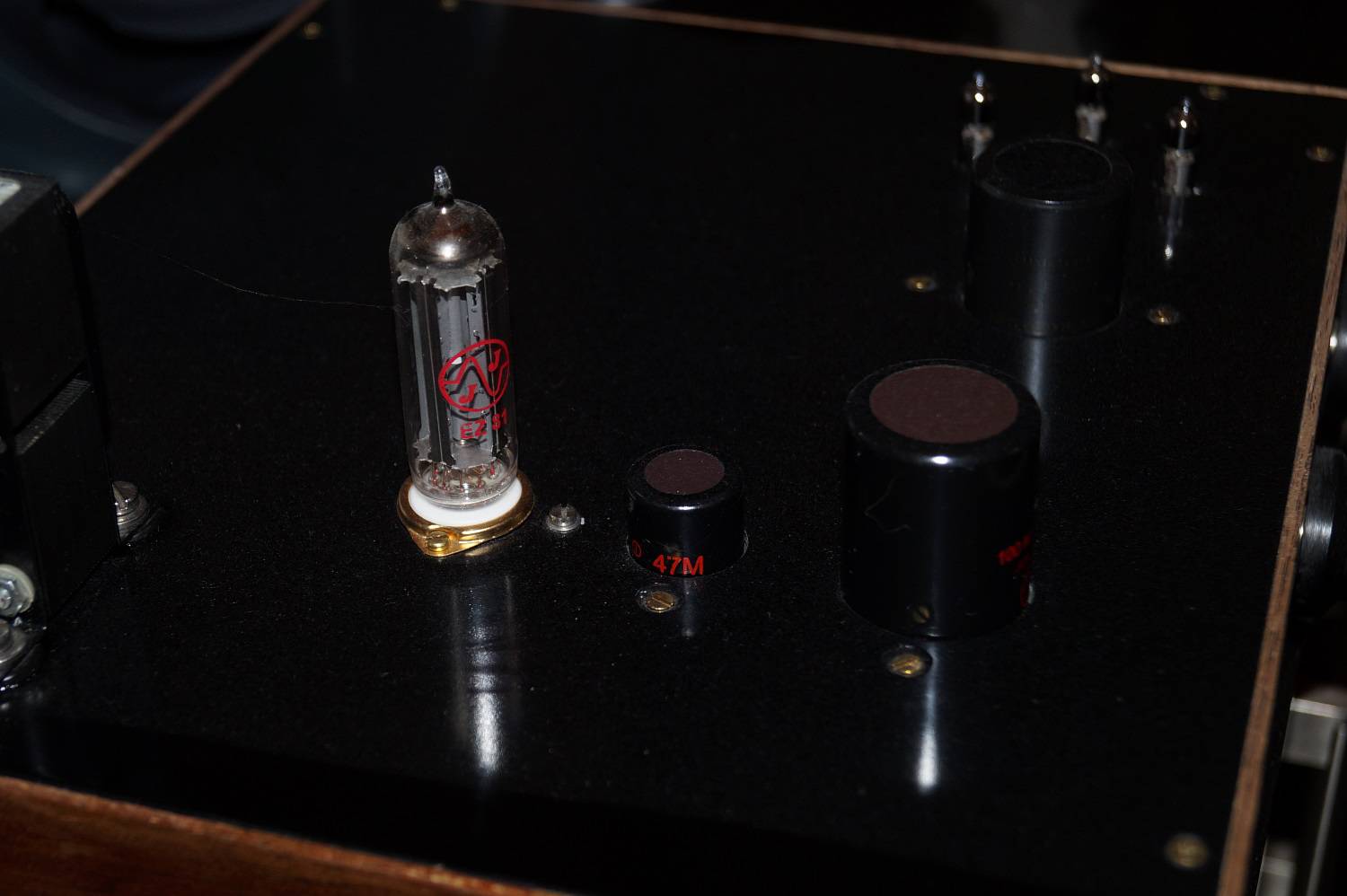

De eerste elco in de voedingen is eigenlijk moeilijk vast te zetten met een klembeugel.
1. de juiste beugel is in deze maat moeilijk te vinden.
2. als je een beugel kunt vinden,is deze vaak zo groot,zodat de elco maar miniem door de bovenplaat steekt.(geen porum t.o.v. de rest)
Dan maar zelf maken :D
Berichten: 15178
Inventief gedaan hoor, maar dat is toch een gangbare maat? wat is het, 25mm oid? http://www.tube-town.net/ttstore/Capaci ... 1_219.html
Berichten: 6144
Ja die klem had ik er bij besteld..
Past niet echt goed,klem is 25mm en elco is 22mm :shock:
Bij mijn voorversterker projecten had ik dit opgelost door er een stukje rubber tussen te zetten,de elco valt dan met de klem verder in de kast
en steekt maar minimaal boven de bovenplaat uit.
Laatst gewijzigd door democles op ma 22 dec 2014, 10:53, 1 keer totaal gewijzigd.
Berichten: 6144
Ja zelf een beugeltje maken heb ik ook wel eens gedaan.
Is meer werk als wat ik nu heb gedaan............ :mrgreen:
Berichten: 15178
Ok, ik zou ook gedacht hebben dat het 25mm was. In elk geval heb je het opgelost zo.
nl3prc
Berichten: 1305
Locatie: Den Helder
Bericht door nl3prc »
Normaal gesproken klopt die 25 wel voor extra isolatie doen ze er vaak een stukje rubber tussen

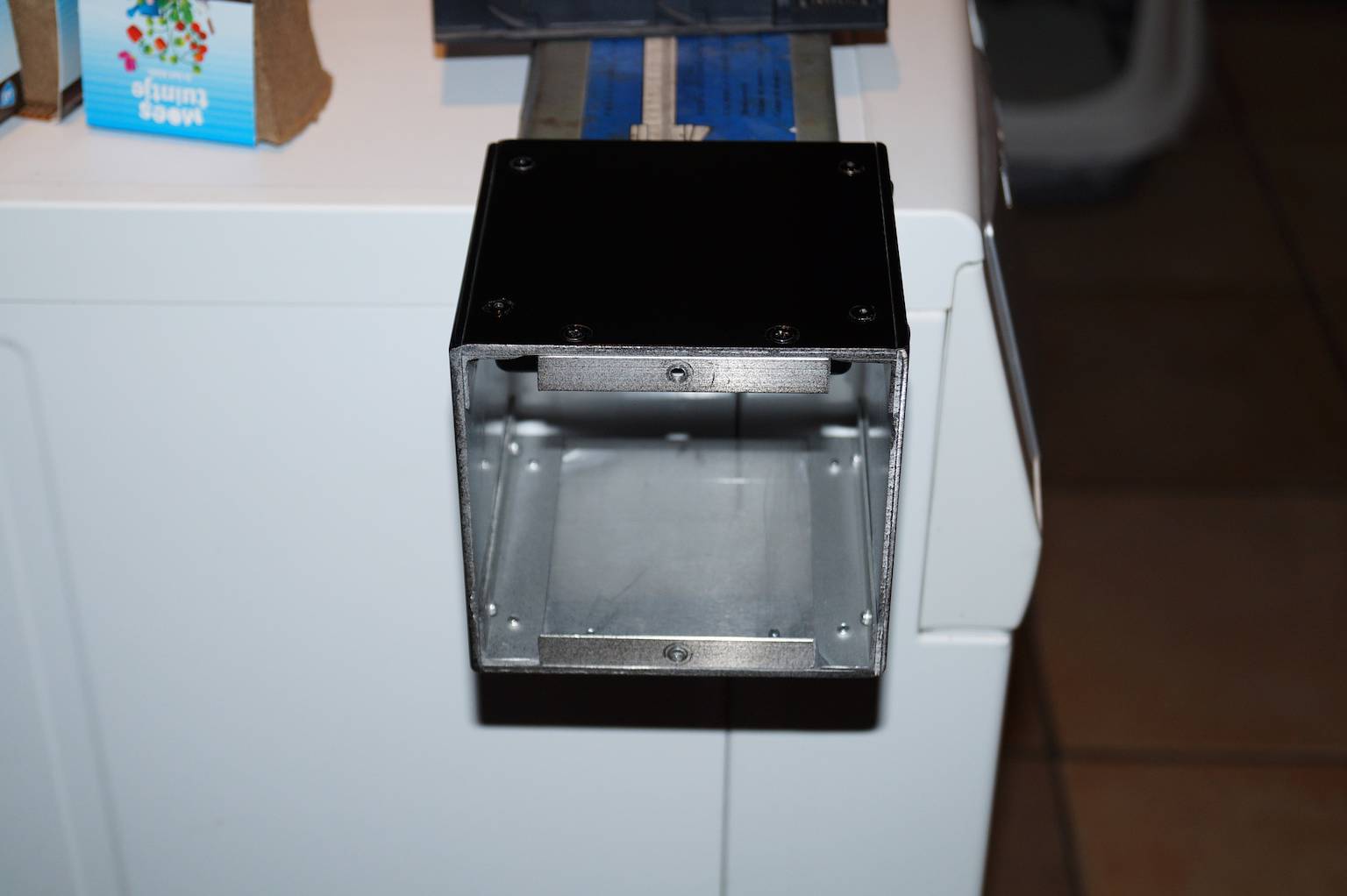

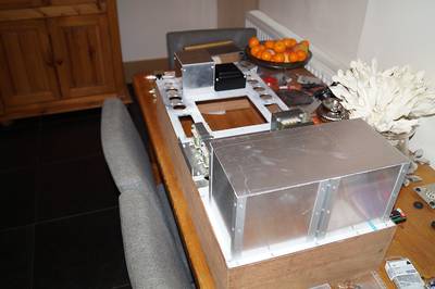

Ondertussen is de postbode geweest.......... :yeah:
Met wat plaatwerk voor de trafo kappen deksels.
Maar even kijken hoe we dat gaan befestigen.............. :-k

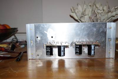

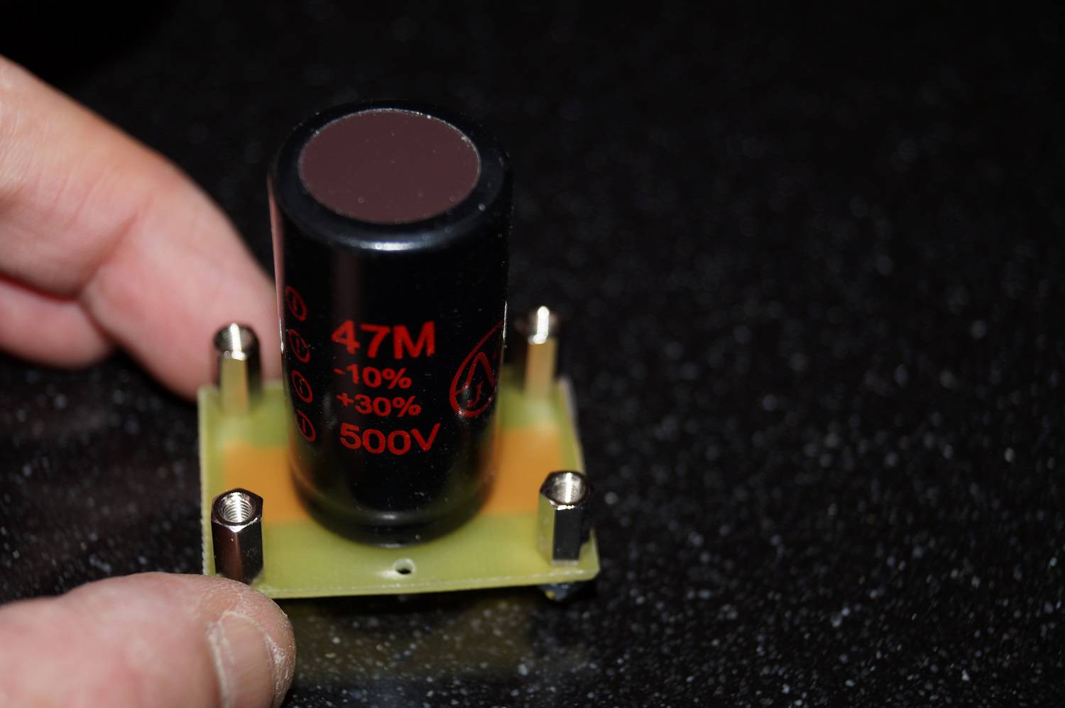

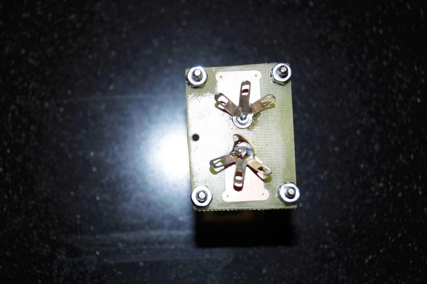

Vraagje :sure:
Waarom nog die afstandbussen :? ,print is toch isolatie tussen geleiders en plaat :o .
Of steken de elco's er anders weer teveel uit ? O:) .
Berichten: 6144
Even geprobeerd zonder.
Nooit bij stil gestaan :hide:
Ja dat krijg je, als je er constant bovenop staat. :lol:
Bedankt Anne :wink:

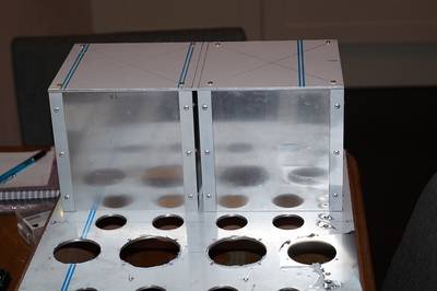

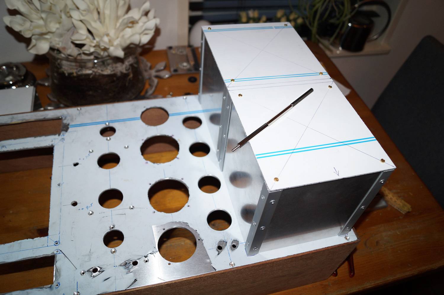

Vandaag ook wat anders voor elkaar gekregen......... :mrgreen:
Wilde eerst de deksels van de trafo kappen met draadeinden vastzetten.
Maar vond nog een aantal afstandhouders van 5cm M3.
Drie in elkaar geschroefd en Walla..de draadeinden kunnen weer op de plank :D
Nu kan het deksel gemonteerd worden met verzonken boutjes :wink: (hier voor proef nog niet)
Alles vast geschroefd waarbij de kappen mooi op hun plaats worden geklemd ,, deze constructie zal zeker helpen tegen het doorbuigen van de bovenplaat als de 13 Kg koper er op staat. :rock:
Alleen nog twee schroefjes tegen de binnenkant van de kappen in de onderplaat schroeven,hoef ik ook niet meer bang te zijn dat de boel kan verschuiven.

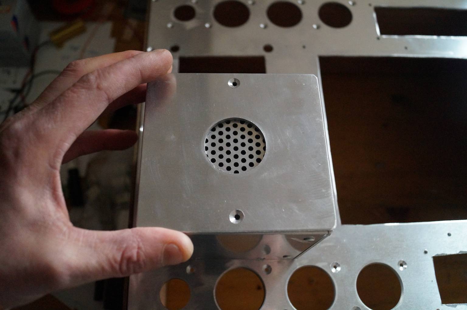

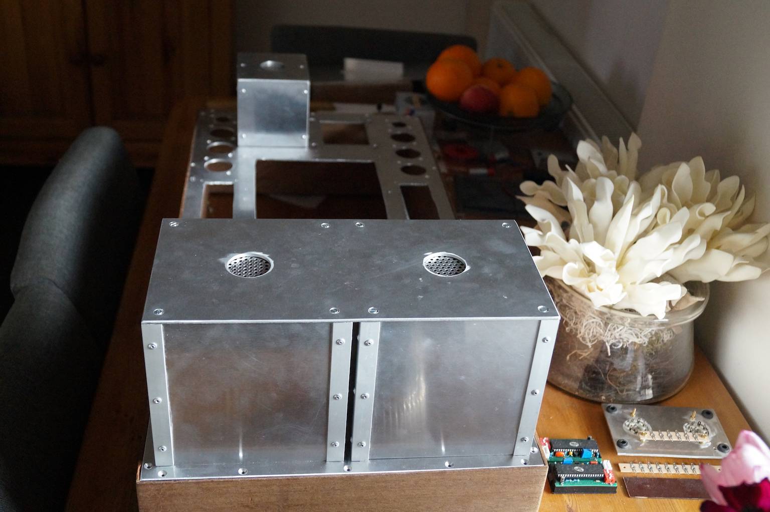

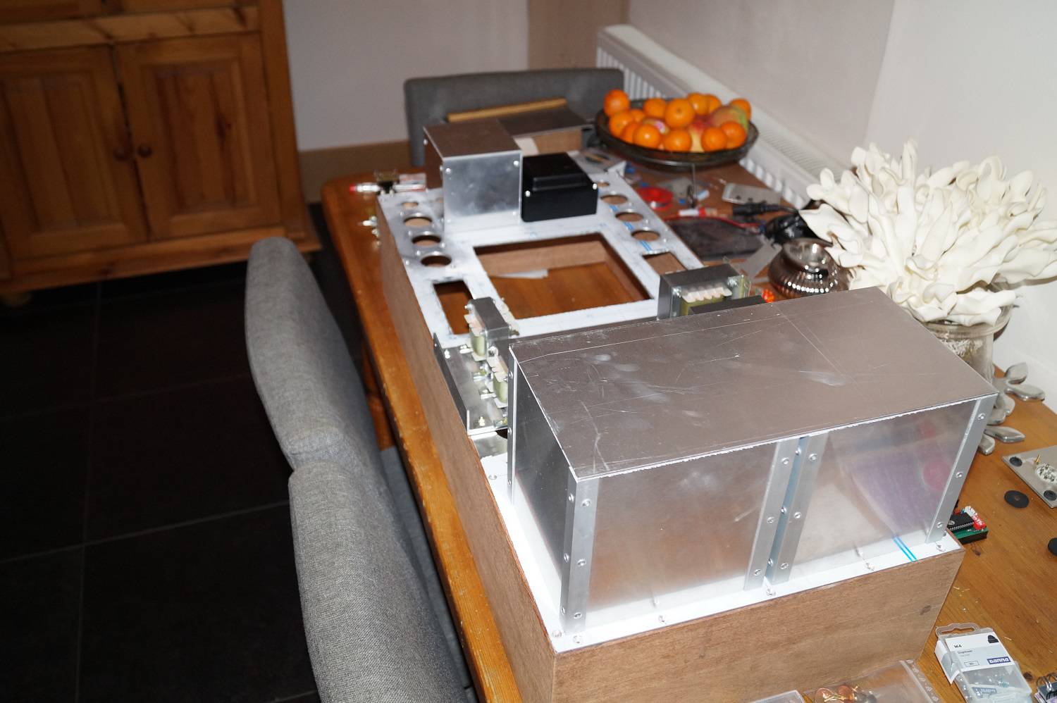

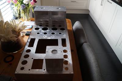

Ben ondertussen een stapje verder.
De kappen voor de trafo,s voorzien van een beluchtingsrooster.
En het tussenschot gemaakt met als doel ,versteviging,koeling en befestigings punt.
Nog heel wat te doen voordat het echt gewichtig wordt.Zo houdt de plaat 't nog wel uit zonder hout eronder.Wel makkelijk trouwens dat hout, krast niet op de tafel.
Met de stoelleuningen ernaast zie je goed hoe groot, wat een bakbeest :shock: .
In dat tussenschot moeten zeker nog gaten ? Scheelt weer in 't gewicht :sure: :lol:

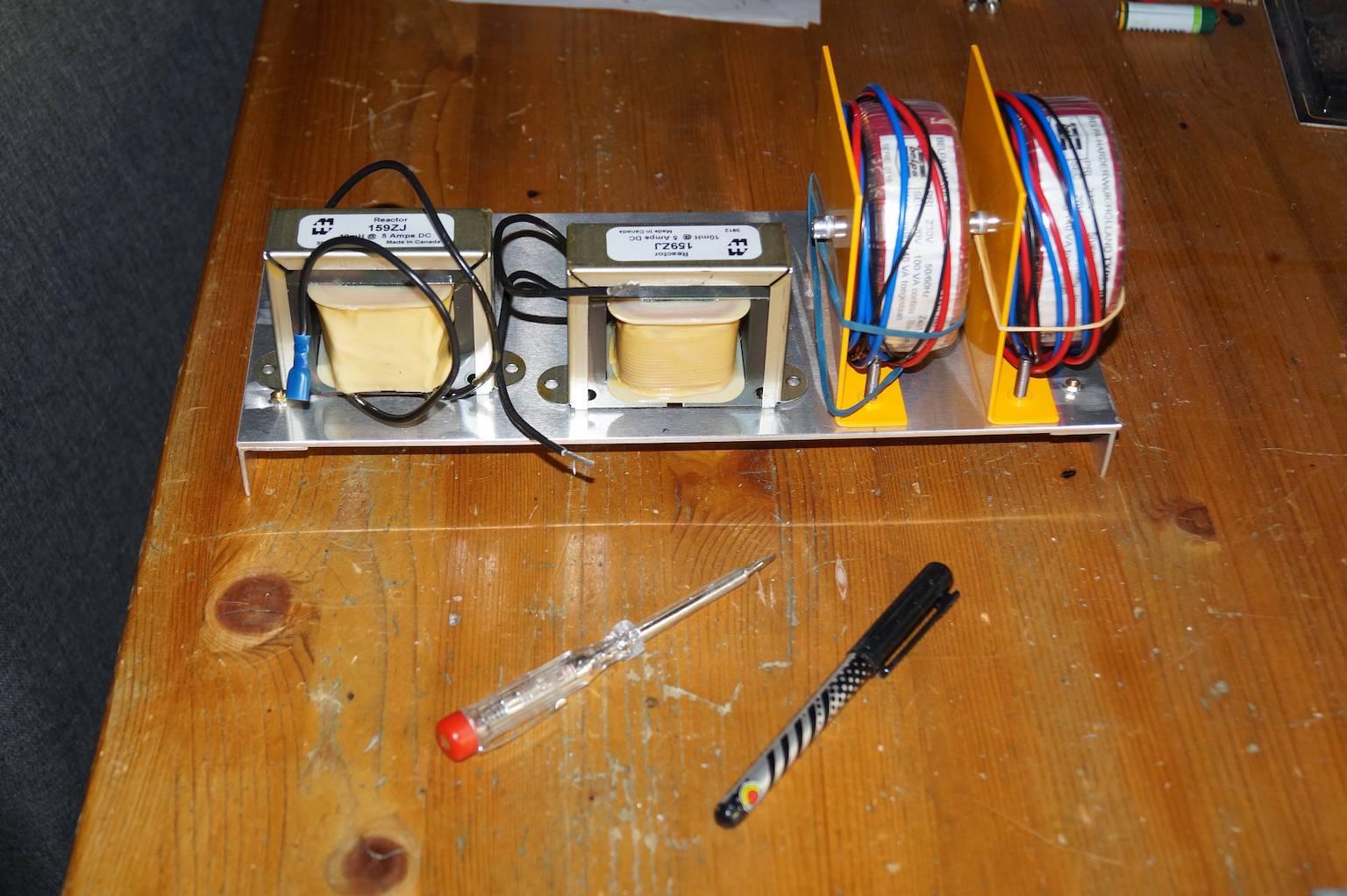

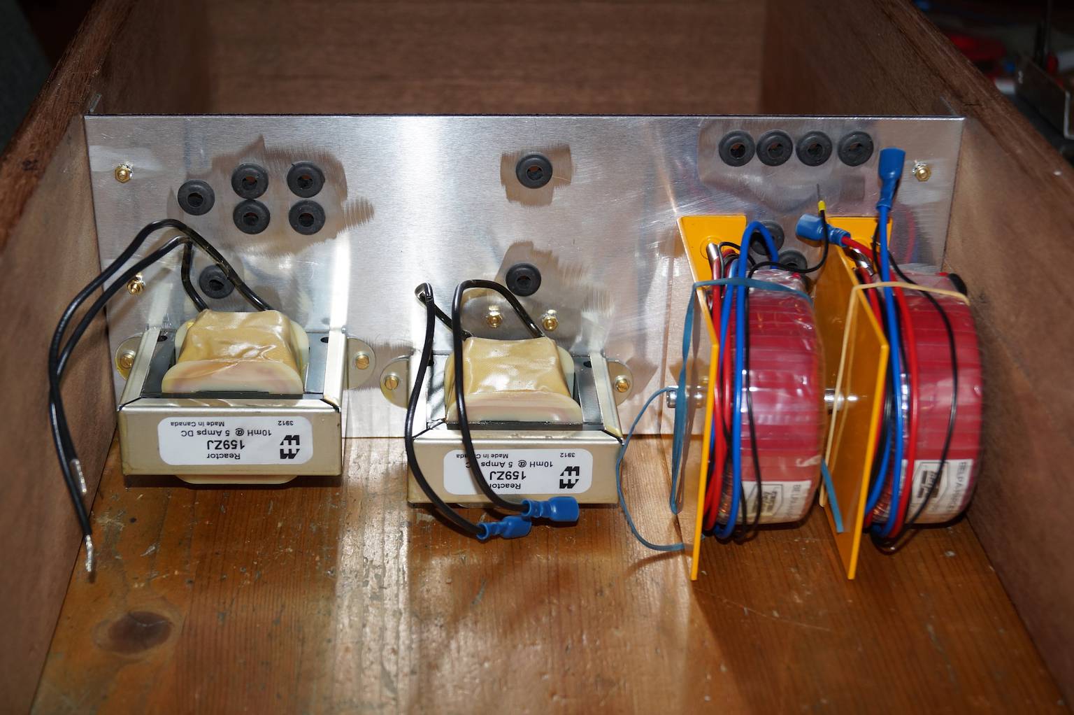

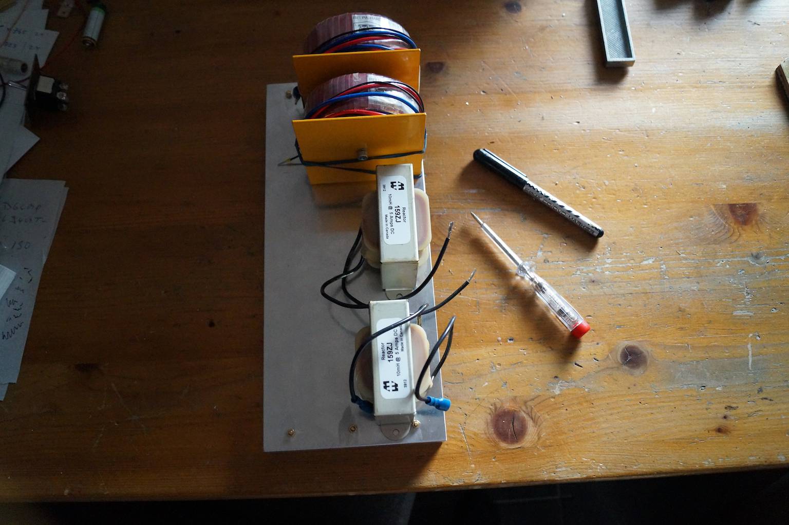

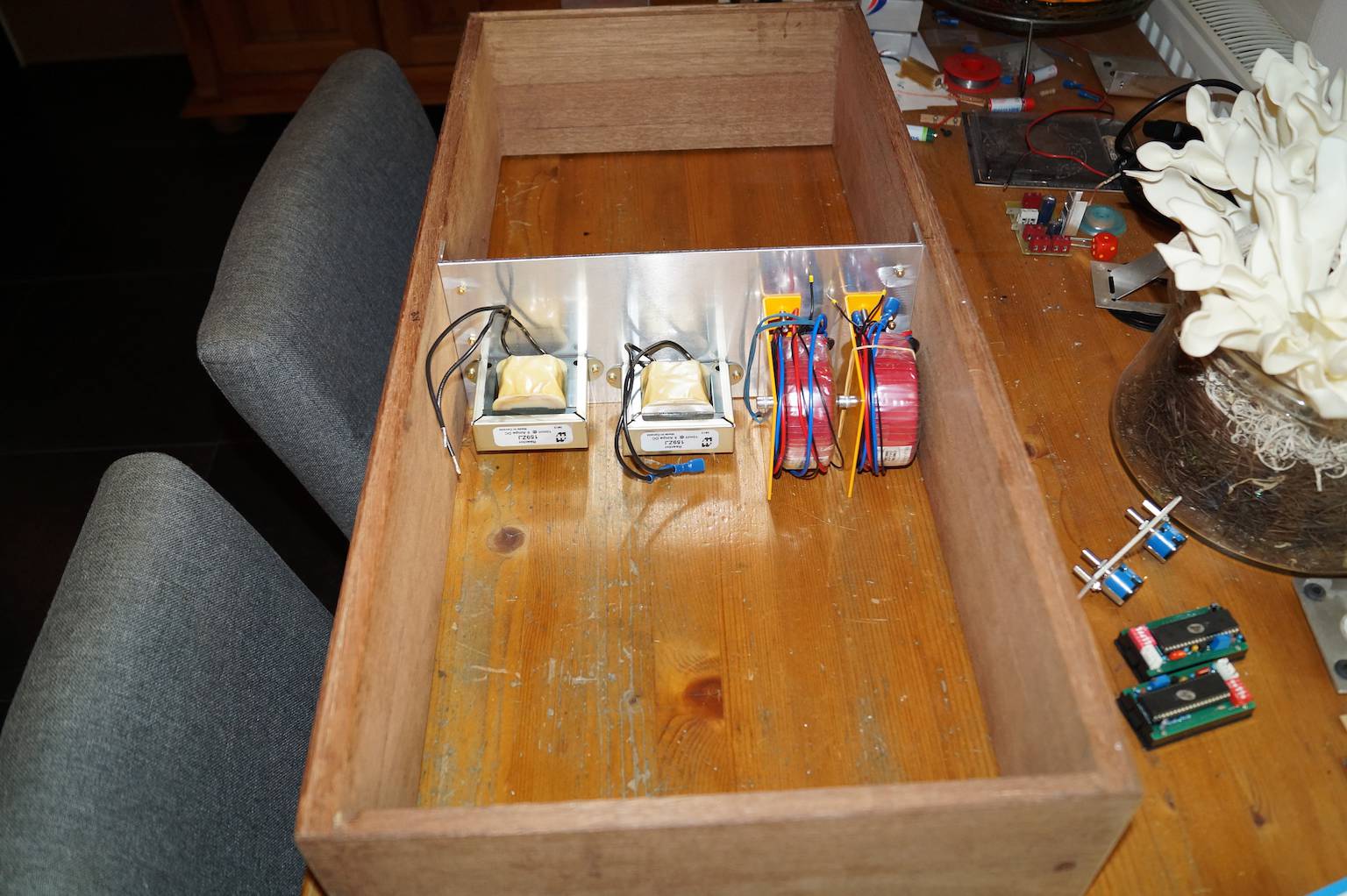

Vandaag de trafo,s en smoorspoelen(gedeelte van de gloeivoeding voor de GM buizen) op het tussenschot gemonteerd.
Morgen de gelijkrichters op de andere kant monteren en wat doorvoergaten maken voor de ,,gewichtsbesparing,,............ :lagge:
Hoe dik is die bovenplaat Peter? Omdat je ook nogal wat gaten en uitsparingen erin hebt zitten, gaat het niet doorbuigen? Misschien op enkele plekken nog een hoekprofieltje bevestigen onder de plaat om dit tegen te gaan?
Hoe groot is de bak eigenlijk, de lengte ervan?
Berichten: 6144
De bak meet 77x35cm. plaat dikte 3mm. hoogte 15cm
Het middenschot deelt de bak in tweeën en geeft de constructie stevigheid i.v.m. torderen.
Boven en later onderplaat (ook 3mm dik) rusten op 1,5cm van het houtwerk en het middenschot.
In het midden is een groot gat op de bovenplaat,dit lijkt de stevigheid teniet te doen, maar hierop wordt een koellichaam vastgeschroefd die dan weer de totale bovenplaat verstevigd.
Het meeste gewicht zijn de trafo,s en smoorspoelen,deze worden op de uiteinden gezet,zorgt ook voor minder doorbuigen van de bovenplaat.

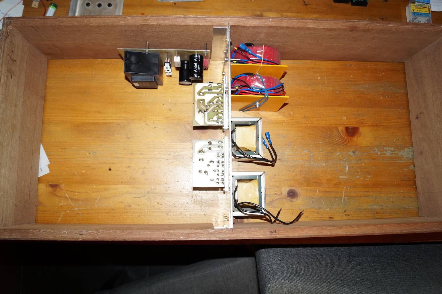

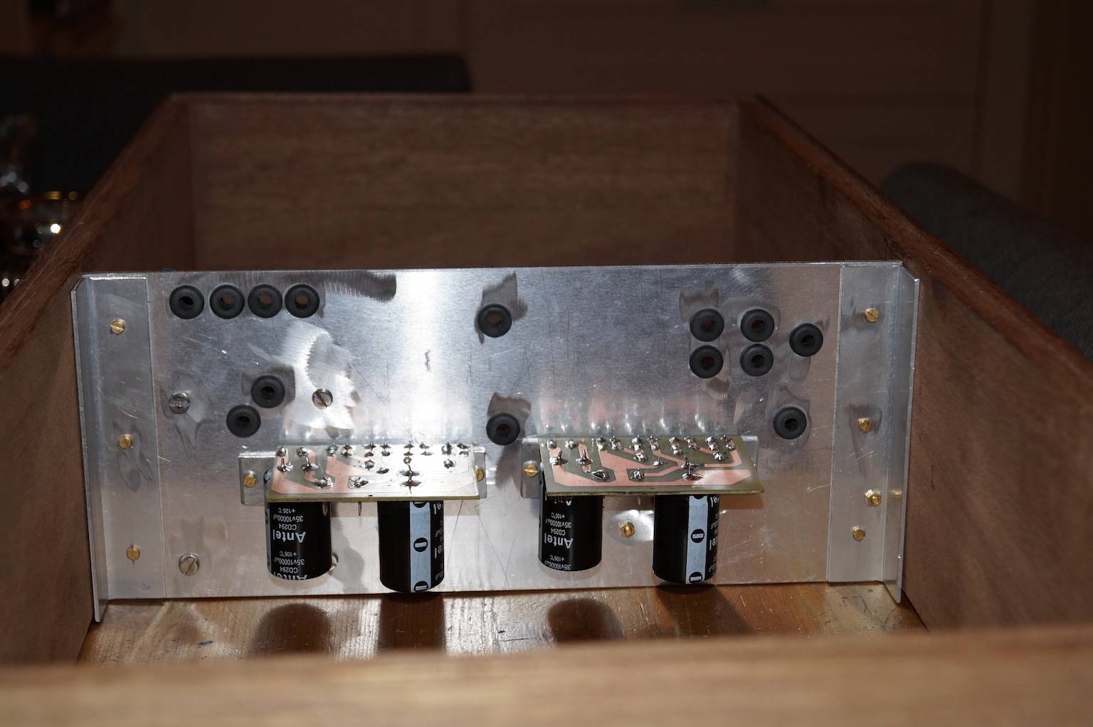

De twee gelijkrichters voor de GM gloei zijn gemonteerd op het tussenschot.
Moet nog iets van een hoekprofieltje onder om de printplaat te fixeren tegen het schot.
Dat was dus de helft van de 3A gloeivoeding,de rest wordt op de bovenplaat gemonteerd.
Maar goed, foto............ :mrgreen:
Berichten: 6144
Even aan gewichtsbesparing gedaan............. :mrgreen:
Ja,bij deze bak is iedere gram aan besparing meegenomen :lol:
De doorvoerrubbers er in gezet en alvast een begin gemaakt met het spuiten van de kleine trafo kap,al is het buiten nog wel te koud voor dit klusje. :-s
