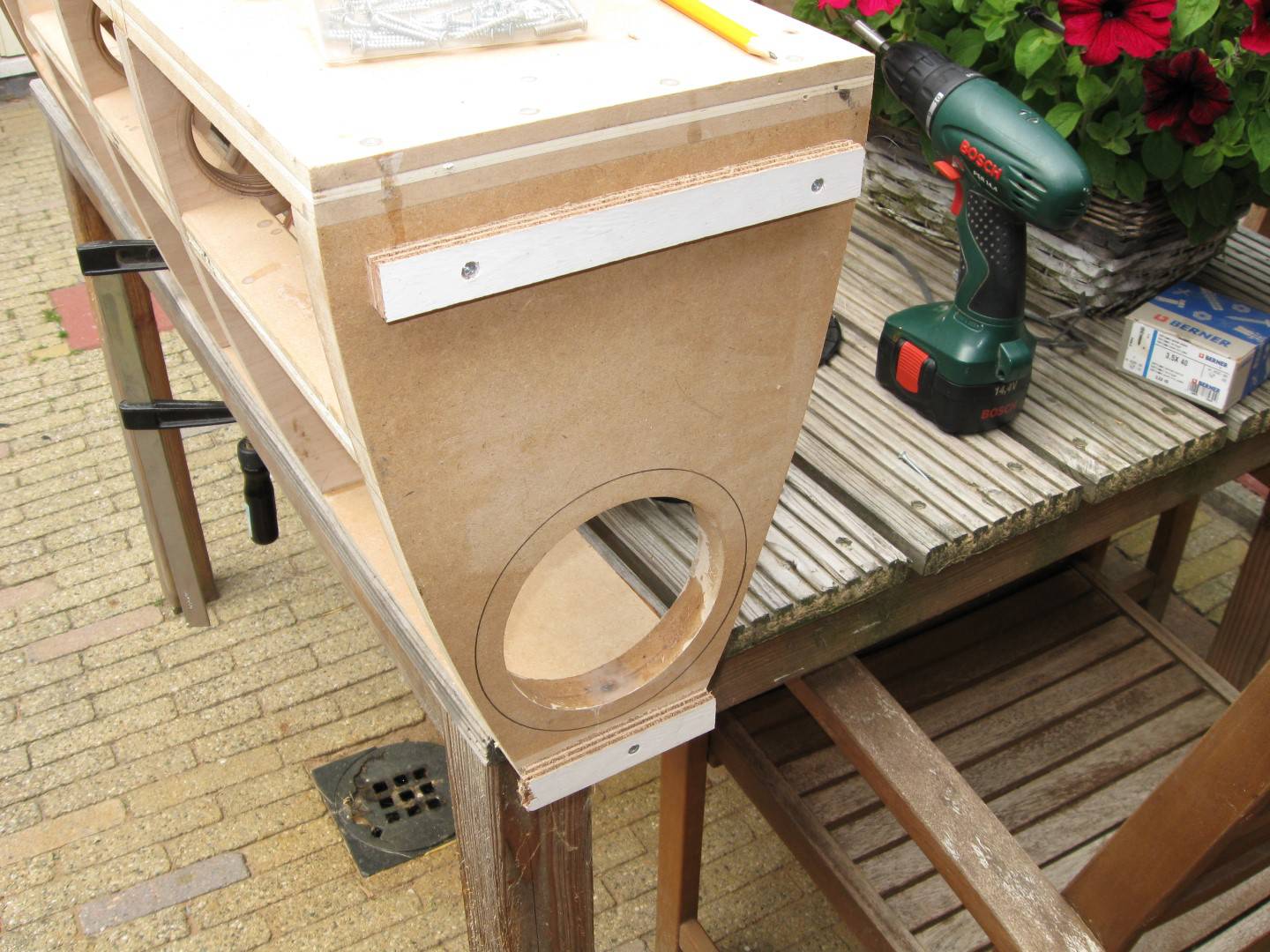

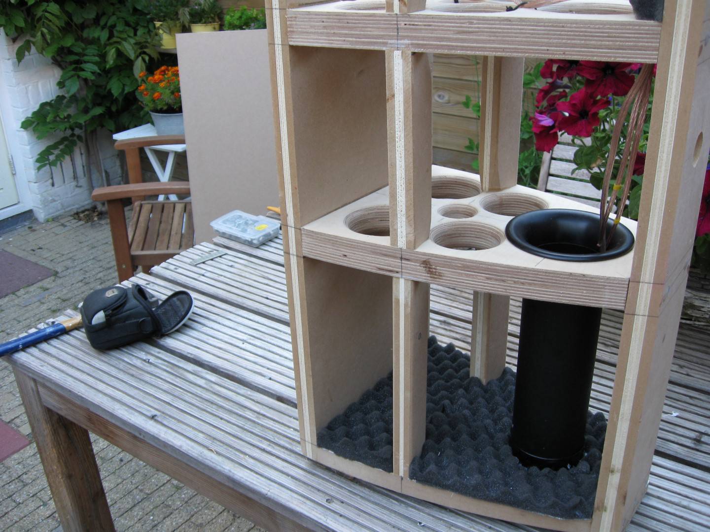

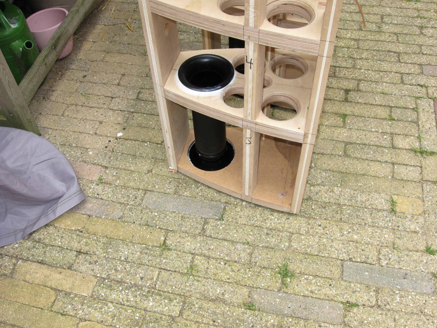

Productief weekendje gehad.
Eerst latjes gemaakt voor aan de onderkant om te voorkomen dat de Jetset uitgang beschadigd raakt bij het neerzetten van de kast.
Vervolgens de BR pijpen gemonteerd.
Nee, Walter, het monteren ging perfect want ik heb 4 x 20 bolkoppers gebruikt;
En ja, Andre, ik heb weer zwarte vinyltape op de buis geplakt.
Ook heb ik wat kit onder de flens gedaan om het geheel luchtdicht te maken.

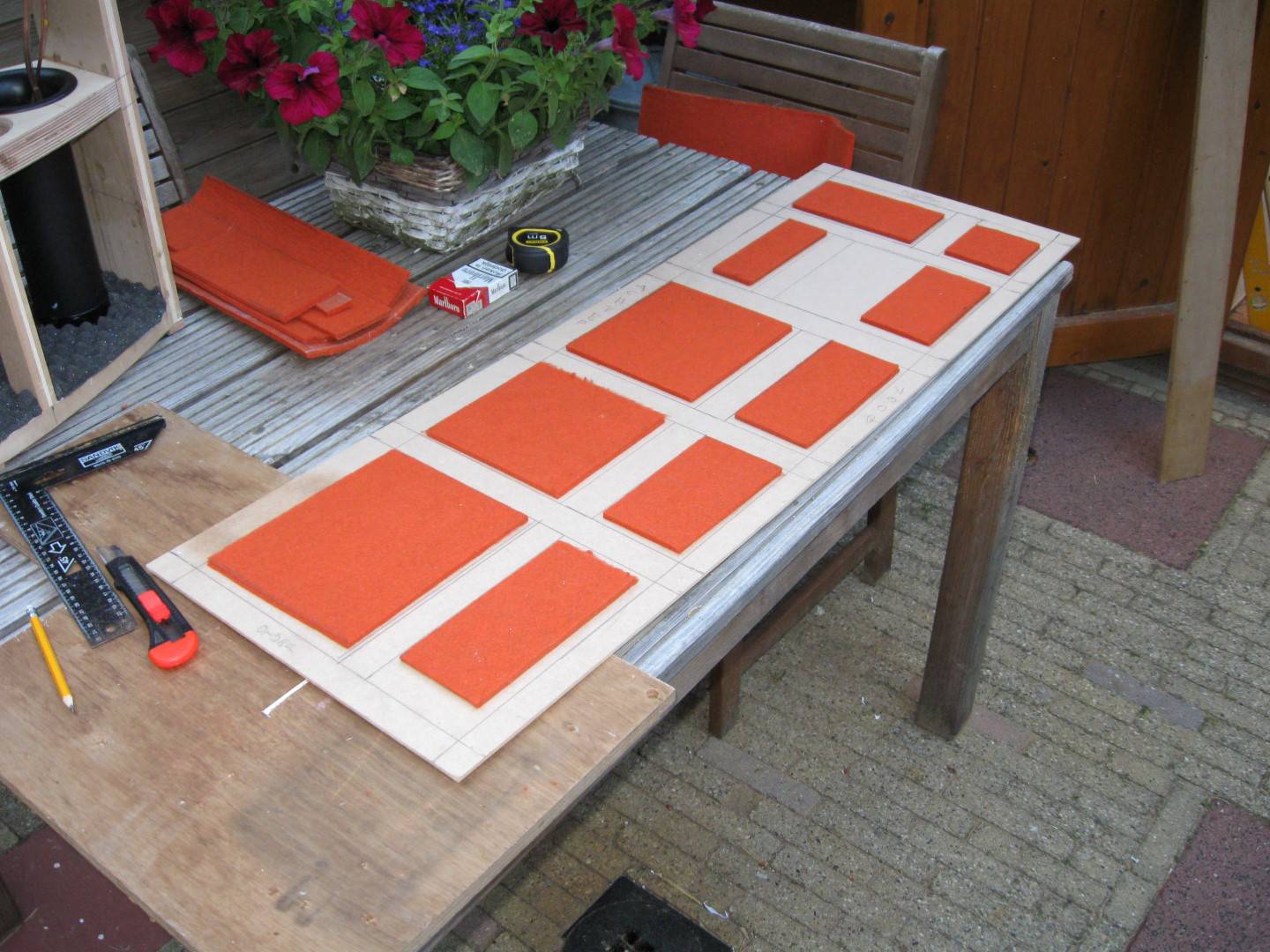

Vervolgens een begin gemaakt met het op maat snijden van het noppen schuim dat Walter in het postpakket had gedaan om de Accutons in te verpakken.
Noppenschuim is gelijmd met Bison Polymeer uit de spuitkoker. fijn spul.
Goed te verdelen met een klein lijmkammetje.
Ik moet er wel nog wat noppenschuim bijhalen want ik heb nu niet genoeg om de kasten geheel van binnen te bekleden.
Ook ben ik begonnen met het beplakken van de zijwanden met het door Arno meegeleverde vilt.
Toepasselijk kleurtje deze dagen. dat knaloranje. :mrgreen: mooi spul, er zit een plakrug op, en het is heel mooi homogeen geweven.
Geen losse draadjes zoals je bij dat grijs/zwarte vilt nog wel eens ziet.
Da's één, nog drie te gaan. :mrgreen:
