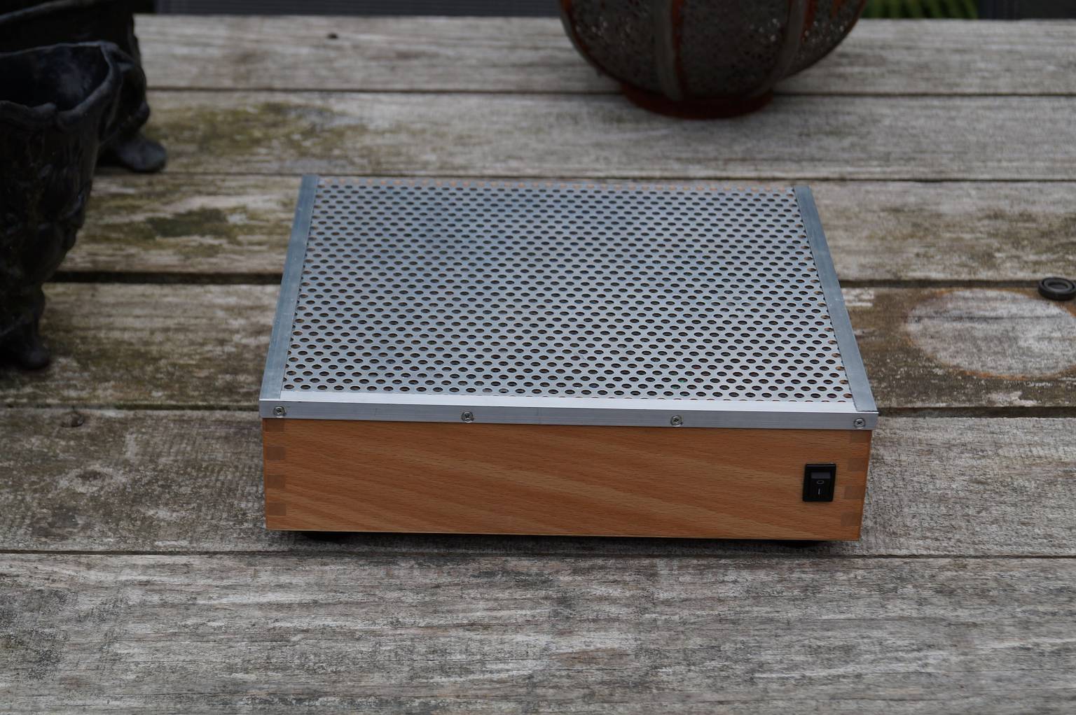

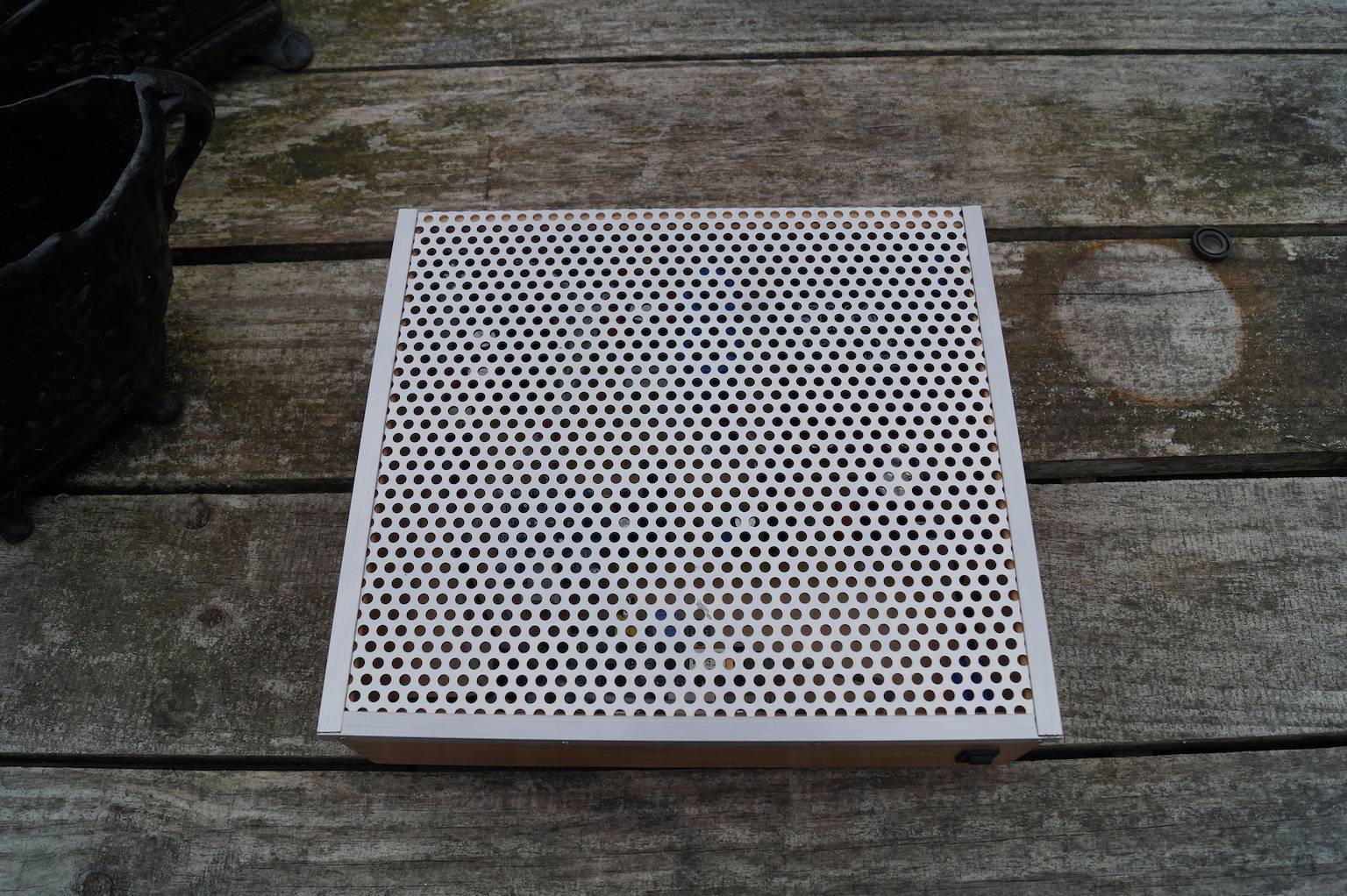

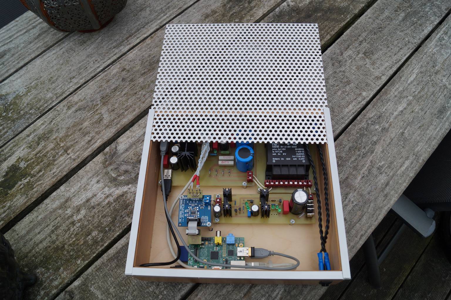

Bij een ex blokkendoos hoort een schuifdeksel................
Ook wel makkelijk om de inhoud evt.aan te passen.
Bijna IKEA...........................
Nu de voorkant nog even pimpen.

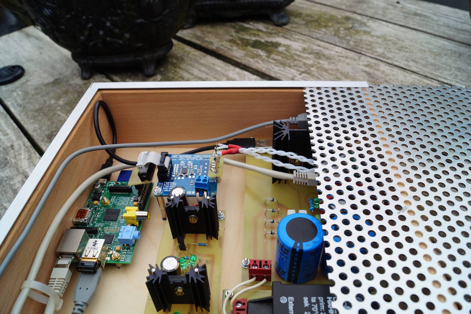

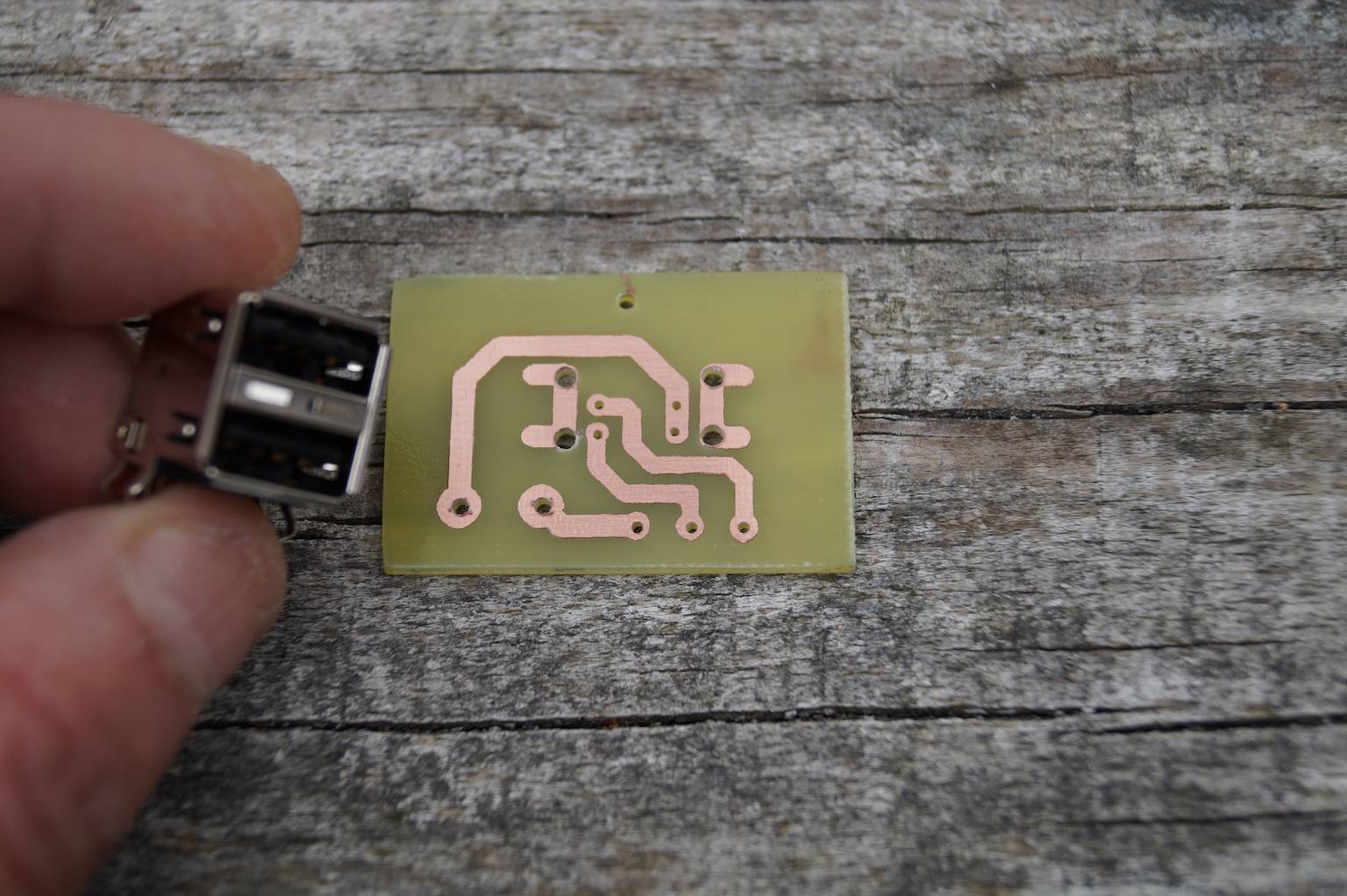

Ondertussen bezig met wat klein spul.
In mijn blokkendoos zit 1 voeding voor de RPI.
Wilde deze schakelbaar maken,om de mogelijkheid te hebben tussen 2 PI,s te schakelen.
Dus,printje ontworpen......................
Ben benieuwd hoe squeezeplug er op draaid.

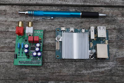

De odroid-U3 en de Hifiberry chinees waren binnen..................
Had al even Squeezeplug op de odroid gezet.
In vergelijk met de Raspberry,duurde het inscannen van de muziek bibliotheek een stuk korter 9 min. t.o.v. de +- een uur bij de Raspberry.
Een aardig snelle computer dus
Binnenkort maar even proberen of de Raspberry als speler wordt herkend.
Re: Squeezebox opvolger maken
Mooi dat je hem al aan de praat hebt.
Usb> I2S uit naar de Dac?
Nee, wilde het eerst proberen via netwerk naar de RPI als speler.Usb> I2S uit naar de Dac?
Dus puur als LMS server.
