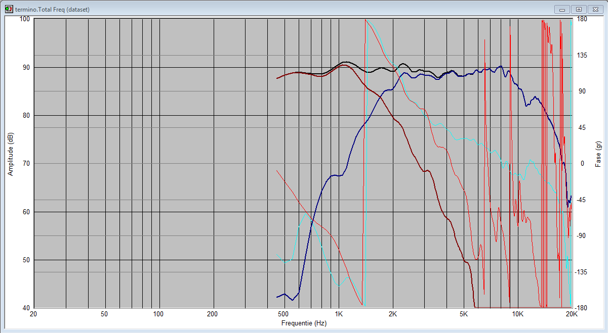

Toevoeging: bij normale tweeters krijg je nogal een verschil in afstraalgedrag tussen woofer en tweeter op de overgang van crossover. Net daar waar de woofer behoorlijk begint te bundelen, straalt de tweeter rond. Juist op 4kHz waar je niet teveel energie wilt. Zelfs als je dat in het horizontale vlak qua afstraalgedrag in orde hebt, is het verticaal nog steeds aanwezig zeker als het overnamepunt vrij laag is. Kortom, jouw huidige opzet is heel goed vanuit die optiek.
Echter, jij hebt een tweeter die verticaal sterk bundelt. Eigenlijk heb je dus van dat rondstraalprobleem minder last en is het maar de vraag of die dip bij 3-4kHz zo gunstig uitpakt. Het geluid kan ook te flauw worden daardoor. Wat we inmiddels weten van het project van dre, termino, is dat een lager crossoverpunt met deze tweeter geweldig kan klinken zonder scherpte of metaalklank. We hebben geen dip rond 3-4kHz daarvoor nodig gehad.

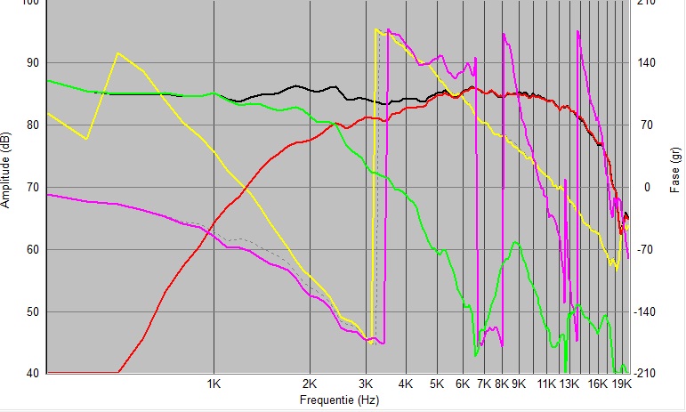

-edit- ik heb het er nog even bij gepakt, er zat wel een dip in de respons, net wat hoger in frequentie. Dat had eigenlijk vooral te maken met het bundelen in het hoog, het klinkt goed als je de AMT een licht stijgende respons richting 10kHz geeft. Hieronder de respons op 30 graden van uitsluitend de middentoner en tweeter, N.B. met de woofer erbij gaat het hele stuk beneden 1kHz wat harder.

Ik denk dat ik dat persoonlijk teveel hoog vind in bovenstaande plaatje, zeker als je nagaat dat dit al onder 30 graden is. Ik heb aardig wat glas hier (ramen,tv,aquarium,salontafel) ik denk dat het wat aflopend hoog gunstiger uitpakt. De Eton/Accuton combi heeft ook niet veel hoog maar dat vind ik wel mooi klinken.
Ik heb net zitten kijken, ik kan met eventueel een notch de bult bij 2kHz wel wegkrijgen, anderzijds is de gehele curve +/-2dB over het grootste bereik, dus al erg netjes opzich.

De dip is enigzins minder te krijgen door de AMT simpelweg luider te laten spelen, dit heeft tevens als voordeel toename van het tophoog zoals door Jeroen toegepast in de Termino.
Dit alles is makkelijk te realiseren door de parallel weerstand van het hoog te vergroten van 10 ohm naar 22 ohm, dus dat heb ik zojuist even gedaan. Nu dus weer luisteren.

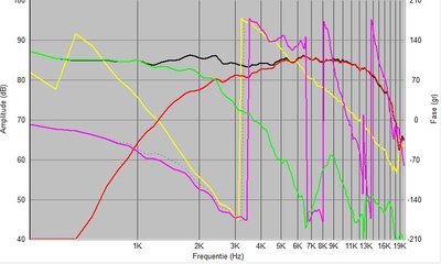

Berichten: 14141
Re: 2-weg met C-Quenze 18H52 en AMT 25-7
Bij deze nog de curves onder 30 graden voor de variant met 22 ohm weerstand:

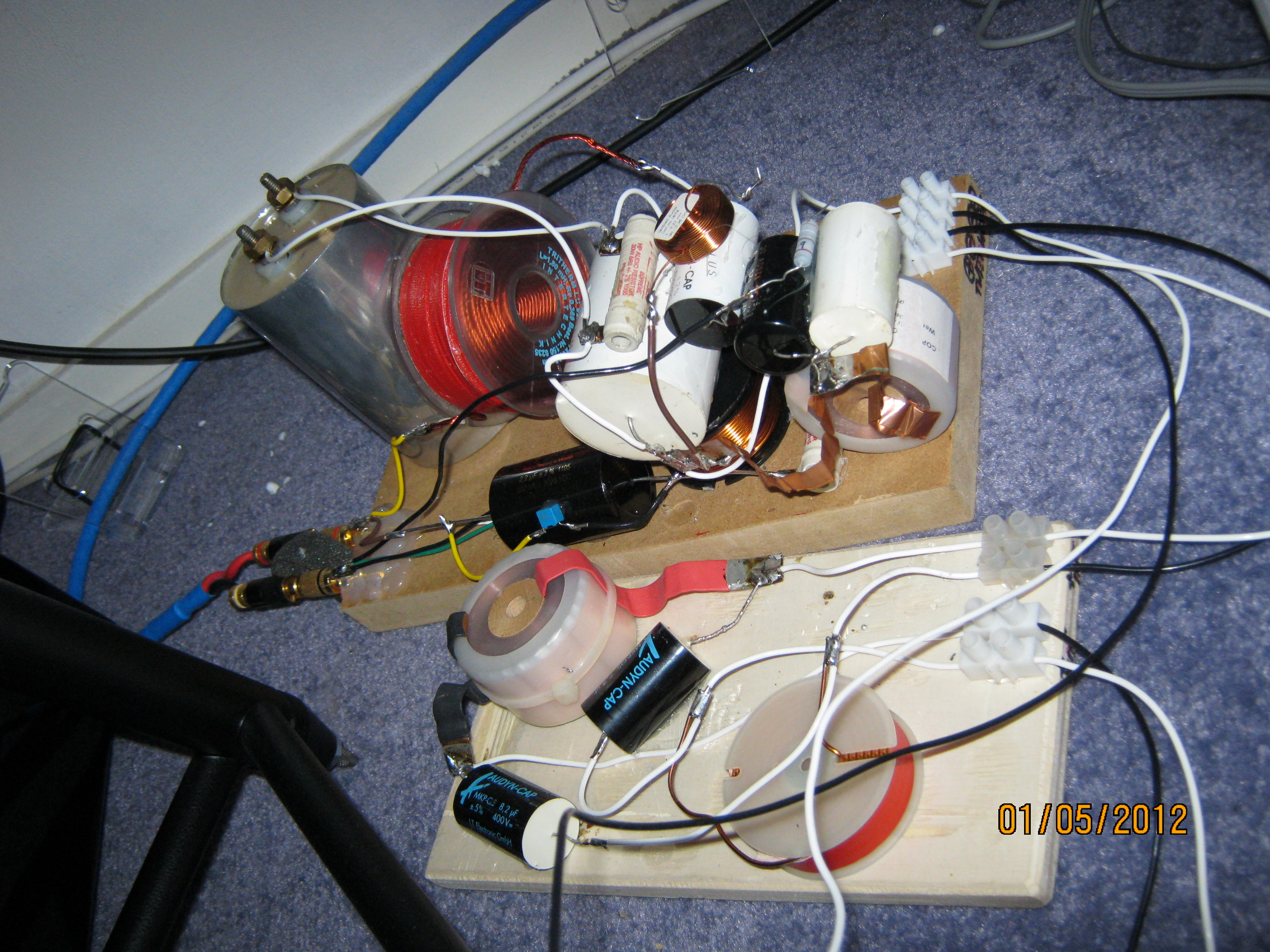

Vanavond maar even de notch erbij gezet om de piek van de C-Quenze bij 9 Khz aan te pakken bestaande uit een 1.5uF Audyn Plus en een 0.22mH luchtspoeltje.
Tevens de kans aangegrepen om de andere spoelen met hun assen gunstiger neer te zetten.
Voor de duidelijkheid, wat je op de foto ziet is 1 stuks eerste orde filter. Dan wel met 3x een correctie netwerk alsmede nog eens een lattice netwerk.
Arno

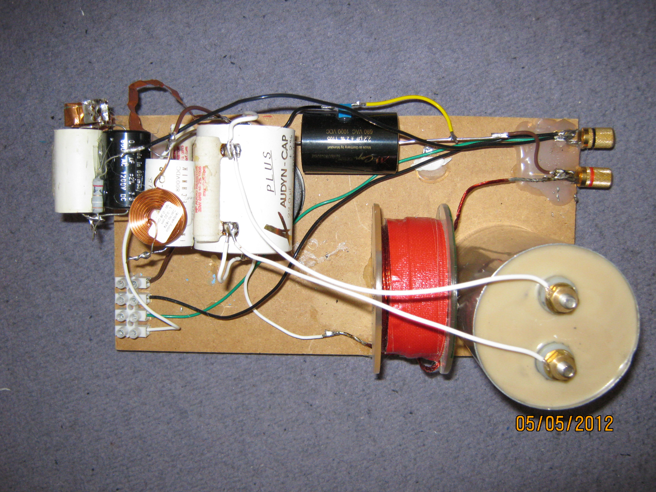

De 1.8mH spoelen zijn inmiddels vervangen door 1.5mH types. Dit klinkt beter, met de 1.8mH spoel lijkt het of de C-Quenze op de handrem is aangetrokken. Erg braafjes en weinig dynamiek. Klinkt bij het eerste luisteren wel goed (neutraal) maar na een paar nummers begin je de power te missen.
Wellicht is een 1.2mH spoel nog beter, echter de bult bij 1500-2500Hz wordt dan wel erg fors. Voorlopig maar eens een tijdje met de 1.5mH spoel verder spelen.

Als je een paartje oude spoelen hebt kan je die eens afwikkelen naar 1,4mH of 1,3mH .
Mischien net wat je zoekt in het geluidbeeld .

Spoelen zat hier, dus dat zou kunnen!
Ik ga echter een stapje verder, ik ga terug naar een seriespoel van slechts 1.2mH. Tevens ga ik het lattice netwerk weer even over boord kieperen. De resulterende optelling is dan slechter maar dat vlakt wel de responsie bij 1500-2500Hz enorm uit.
Ben benieuwd...

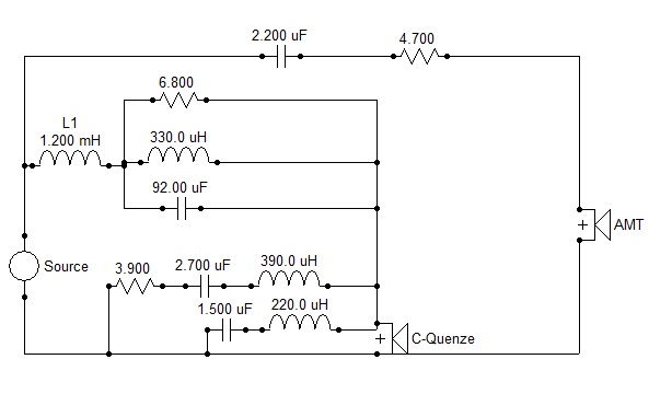

Bij deze het aangepaste filter, is al de 19e versie zag ik :D

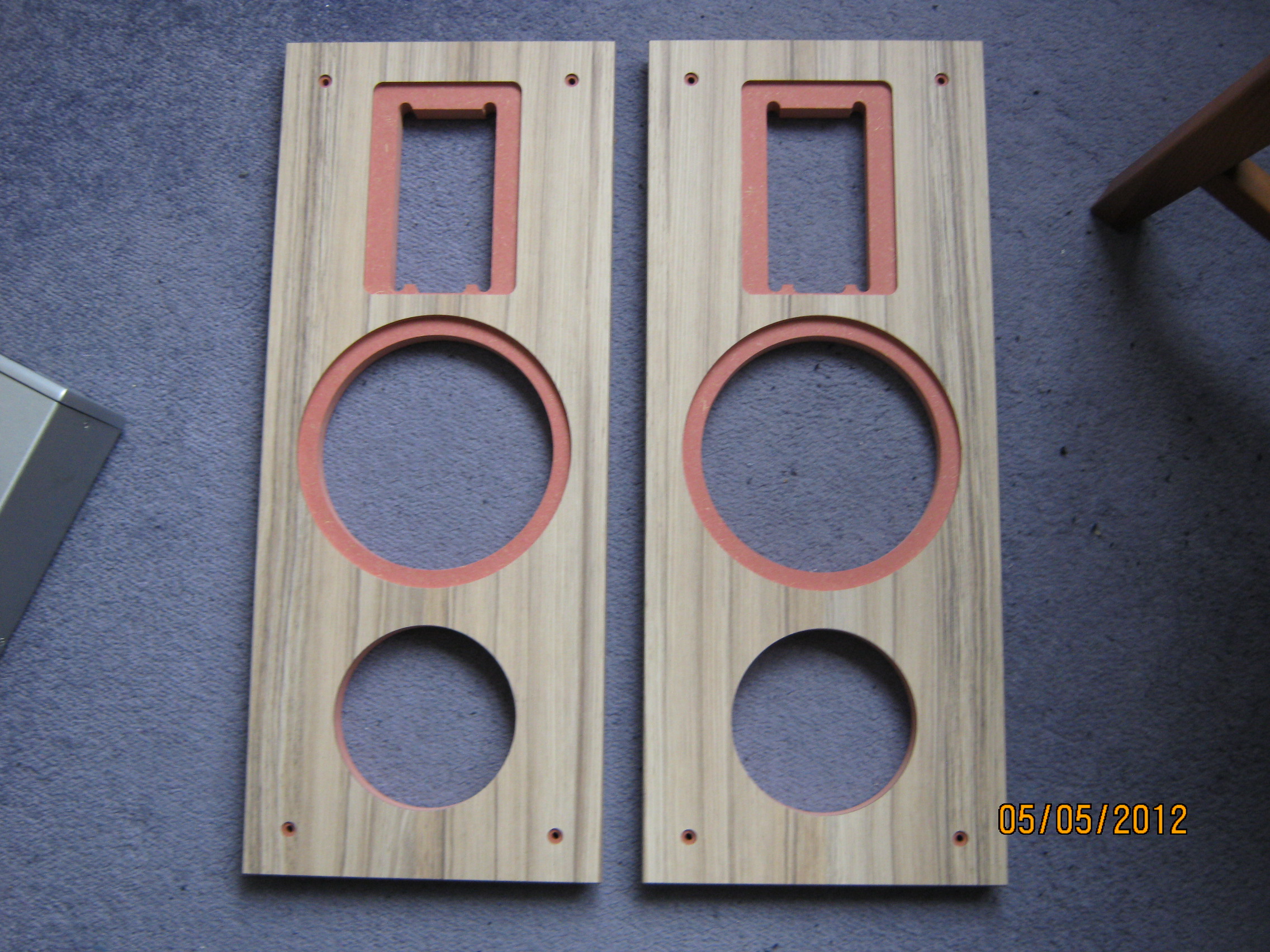

De postbode was vroeg vandaag:
Twee mooie baffles :D
Gemaakt door onze enige echte forum hout tovenaar :sure:

Berichten: 3397
Bericht door Arno »
En brandvertragend :mrgreen:
Berichten: 14141
Had ik nog niet eerder gezien inderdaad, orange/roze achtig MDF :mrgreen:

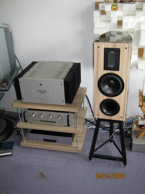

Zojuist de eerste kast omgebouwd met de nieuwe baffle, de aansluitdraden ook maar gelijk aan de achterkant gezet. Ik moet zeggen het ziet er fraai uit! Nu de klank nog :mrgreen:

Beide kasten zijn omgebouwd en spelen weer, en hoe, dit is duidelijk het beste filter tot nu toe :D

Mooi speakers Walt!
Fraaie poort ook :D .
Fraaie hoog unit ook.
Berichten: 14141
Ja mooi he zo'n grote poort aan de voorzijde, ik vind dat optisch zeer fraai. Die AMT tweeter is ook een mooi ding.

Ik zie een ander probleem opkomen , mooie apparatuur , mooie speakers met speakerstand en subje , staat daar een beeldbuis , dat zal ik je vergeven maar dat apparaat eronder :rofl: .
Je mag wel eens een nieuwe kinderopas aanschaffen :mrgreen: .(dvd speler)
Berichten: 14141
Haha,
Dat rare ufo ding onder de VCR is de DVD speler trouwens.
Het plan is hier nog steeds om binnenkort een platte TV te kopen voor aan de muur, maar dit C-Quenze/AMT projectje heeft de cashflow iets naar zich toe getrokken zeg maar.
