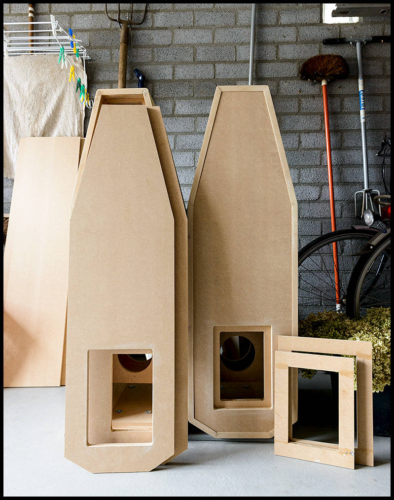

Zondagmiddag is doorgaans mijn luie middag, beetje op de bank hangen, beetje doezelen, maar vandaag niet. Nu het nog redelijk weer was (=droog) de laatste echte stofklus gedaan: 2de plaat van de achterwand gefreesd en daarna mbv twee raamwerkjes een 'mangat' in de achterwand gemaakt omdat de BR poort aan de voorkant niet te verwijderen is kan ik nog altijd aan de achterkant er aan komen voor de afstemming.

tsja, 2 van de 3 drivers zijn dan ook cones......
en zijn we niet allemaal hier een beetje cone-heads?

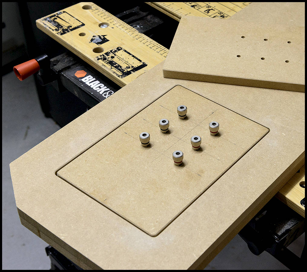

Wat later vanavond toch nog even een aanvang gemaakt met het deksel voor het "mangat". Hoeken van het plankje afgerond, de rand van een velling voorzien en de gaten voor de terminals. Morgen verder met de bevestiging want de uit 2 platen bestaande achterwanden zijn pas net gelijmd en staat nog uit te harden.
