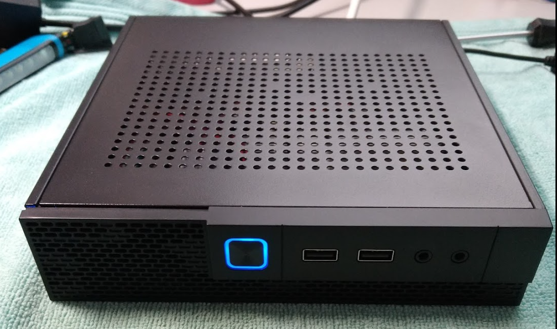

Dat PC-tje waar ik naar linkte heb ik over, dus als je interesse hebt geef maar een gil, komen we denk ik wel uit.
