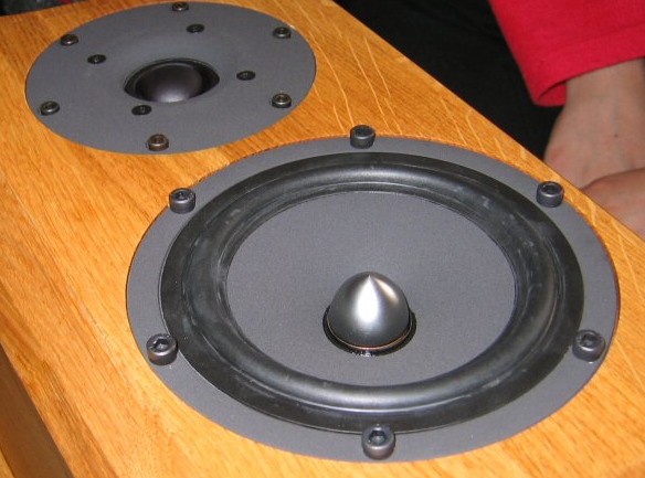

Toch kom ik nog even terug op de wijze van montage qua units.
Aangezien jij toch wel (een beetje) erg kritisch bent (net als ik natuurlijk :wink: ) : waarom heb je de units gemonteerd met die ongelooflijk uitstekende inbusbouten?
Probeer je baffle zo vlak mogelijk te houden, dit bevorderd het afstraalgedrag enkel maar in positievere zin.
Als je verzonkenkop-INBUSbouten of TORX wilt toepassen dan kunnen we daarvoor zorgen.
Voor de rest TOPPIE natuurlijk.

dat mag :)
ze leken me wel stoer, en dat zijn ze ook best wel. bovendien steken ze nu een beetje voor de speaker uit, wat als ze op de een of andere onwaarschijnlijke manier ergens tegenaan zouden komen niet meteen de rubberen rand de volle laag krijgt.
maar ze steken best wel uit...
probleempje: die rampa moeren. dat zijn vaginale dingen, had ik nooit moeten gebruiken. zelfs gewoon houtschroeven vermomd als inbus had beter geweest... (had ik nou maar geluisterd naar de beterweters... :) )
zelfs als ik ze er nu uithaal dan heb ik gaten van 7 mm doorsnede erachter zitten... ik weet niet hoe ik dat op een goede en sterke manier dicht zou kunnen krijgen. inslagbouten aan de ahcterkant gaat niet werken, er zitten een paar gaatjes te dicht bij de wand.
inbus boutjes/schroeven met een bol koppie zou waarschijnlijk mooier zijn...

Menno, kerel..... ze bestaan echt :D .
Don't worry!!! :wink:
Moeten we nog wel de boel verzinken natuurlijk.
Welke maat heb je gebruikt???, want je moet wel voldoende "vlees" overhouden!!!
Ook aan de zijkant!!!
En echt, geloof me, die zwarte parkers die ik gebruikt heb die zitten als een huis, trek ik, als ik wil, zo de hele ophanging mee krom!
Daarom overhoeks aantrekken als je zo iets vastzet.
Wel altijd voorboren en wat glijmiddel ;) (in de vorm van zeep).

ik wil liever niet in mijn units gaan boren zoals jij hebt gedaan. ik wil dan een bolle kop, en niet zo'n vierkant ding als er nu inzit.
het probleempje: de rampa's zitten niet allemaal even netjes... net niet 100% gecentreerd onder de gaatjes van de speaker, beetje scheef, een paar waarschijnlijk doorgedraaid naar binnnen door de baffle... ik wil ze eigenlijk gewoon vervangen, maar weet niet hoe. of met wat.
ramp-a. de naam zegt het eigenlijk al...

Potverdikkie Menno, jeezzz.
Inbus of Torx heb je bij mij weten niet in een bolkop M6 bout, maar daar kan ik naast zitten, ik heb ze nog nooit gezien.
Alhoewel... :-k , enkel wel zwart dan.....
Je zou ook je units kunnen verdaaien zodat je gewoon die oersterke Torxparkers kan inzetten die je bij Speakerland of S&C kan kopen.

zwart is ook juist de bedoeling, ik vind een zilverkleurig of titanium schroef/bout er niet uitzien op die matzwarte units.
die links bovenin (2.1g) zien er wel heel interessant uit...
de units een stukje draaien is inderdaad een mogelijkheid, maar dan raak ik de horizontale lijnen kwijt, en krijg ik een verticale. precies wat ik niet wil, en de reden dat ze nu zitten zoals ze zitten...

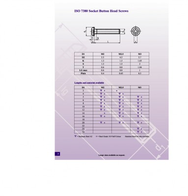

Ik heb geen idee welke DIN norm deze bout heeft.
Op de zaak heb ik wel documentatie en tabellen van bouten.
Ook ik weet niet wat de grootste diameter is van die bout, want deze mag niet buiten de rand van de unit vallen.
Lnsadnoh
Berichten: 6051
Bericht door Lnsadnoh »
ISO 7380,
Maatvoering zou gechecked moeten worden.
Check maat d2 / dk !!!
OEF, effe de tabel voor M6 zoeken.....
Whala...
Hier een linkje:
http://www.mertsanayi.com.tr/mert_sanay ... o_7380.htm
Laatst gewijzigd door Lnsadnoh op za 18 okt 2008, 20:38, 1 keer totaal gewijzigd.
Lnsadnoh
Berichten: 6051
Kun je 10,5 mm daar kwijt, dat is de hamvraag....
Hier de maatvoering voor o.a. M6 als je die ingezet hebt.
BMA.pdf
(115.2 KiB) 166 keer gedownload
Laatst gewijzigd door Lnsadnoh op za 18 okt 2008, 20:39, 1 keer totaal gewijzigd.
