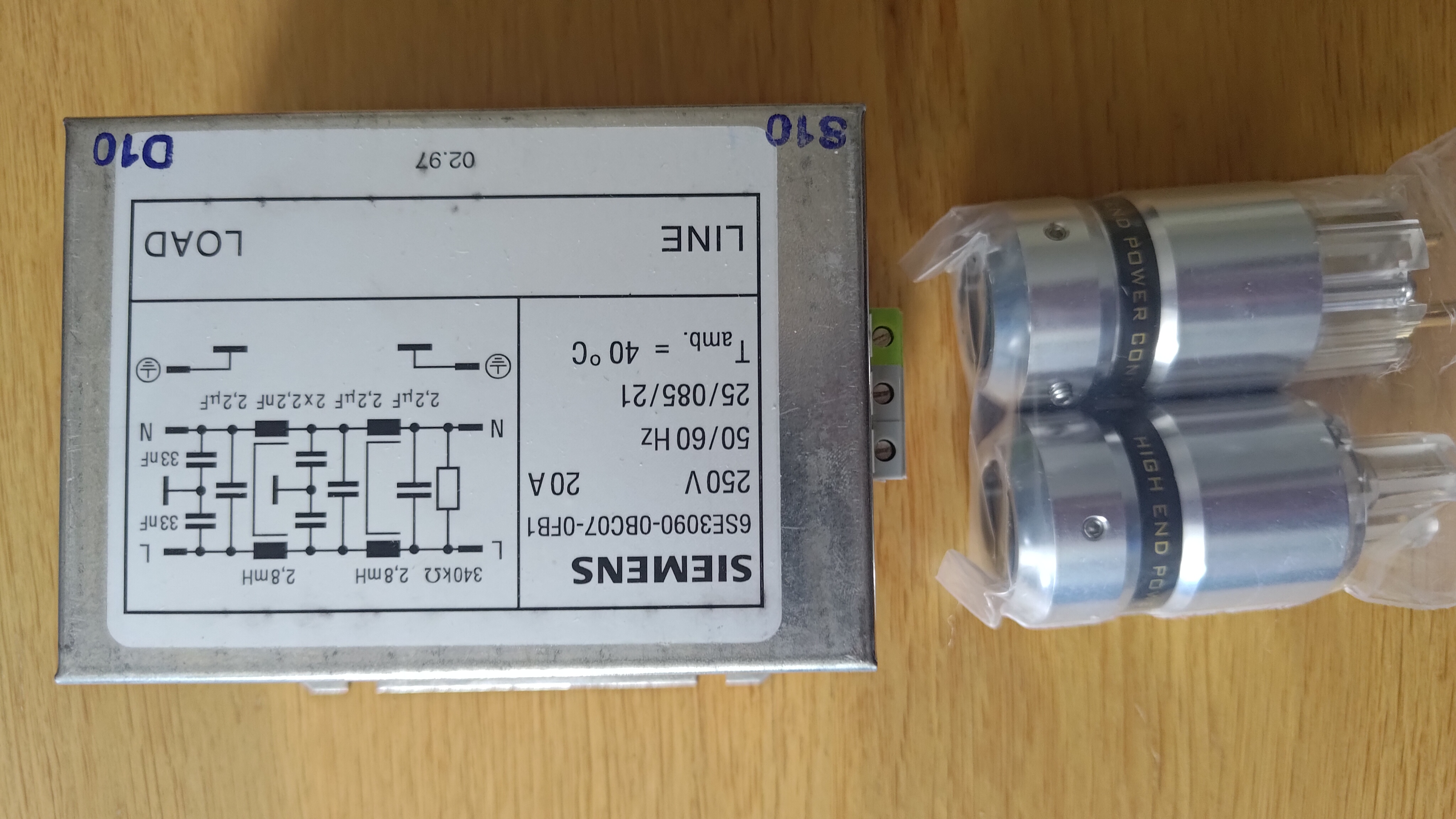

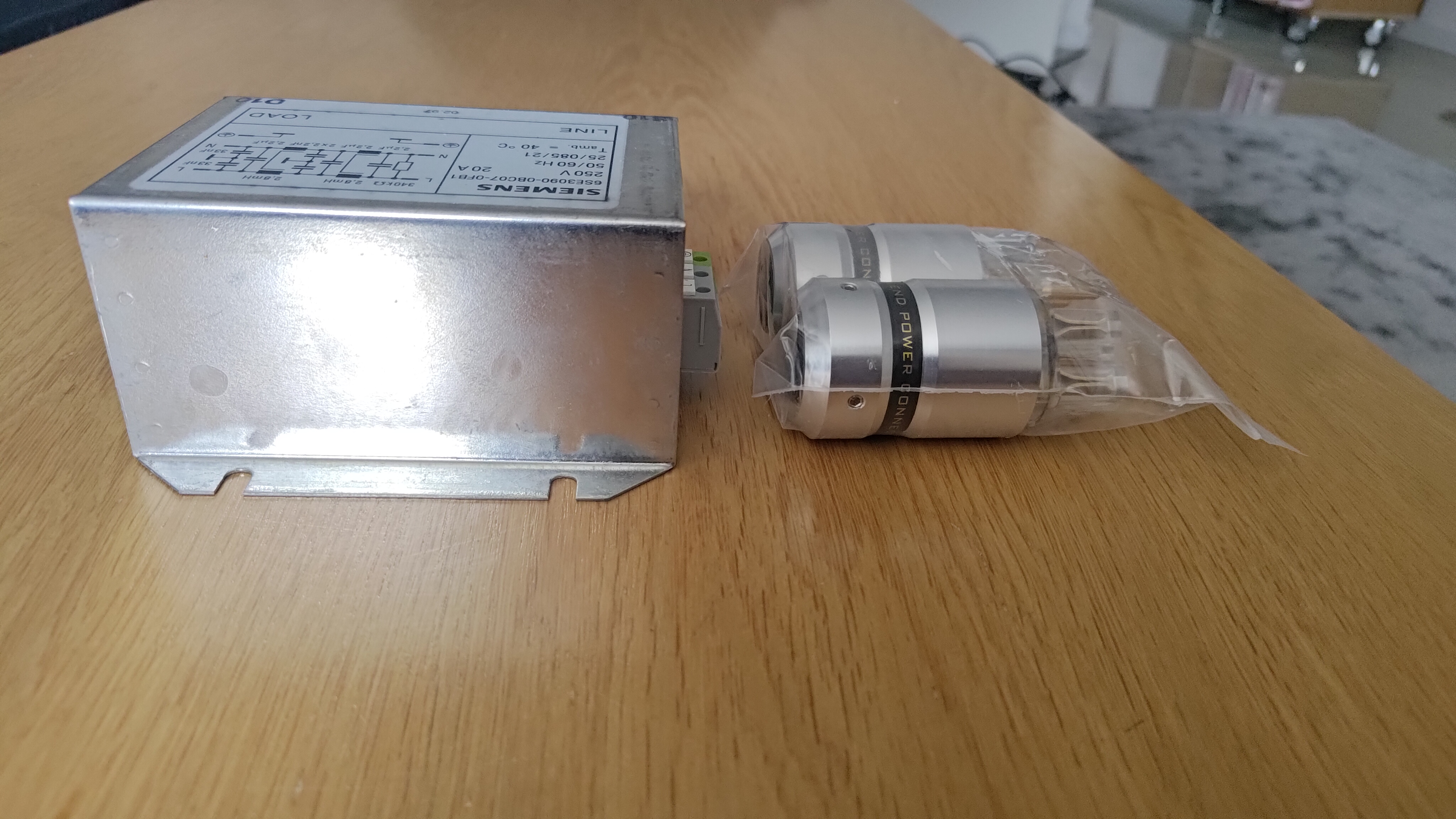

In principe heb je gewoon gelijk, alleen is dit netfilter niet geschikt om bij de set te hebben door aanraak mogelijkheden van de spanning. Dan zou ik hem eerst in een behuizing moeten bouwen. Ik vind hem heel mooi en veilig zitten waar hij zit, en het is een afgeschermde kabel.
Alleen realiseer ik me tijdens het typen van dit bericht dat ik dan waarschijnlijk de kabelmantel ook aan één kant dien te aarden wil ik het goed doen.
Misschien kan @Pjotr: hier nog iets over zeggen?

Wat voor filter is het?
Olaf Analogue
ZBA-megadonateur
Berichten: 4782
Re: Olaf zijn audio set. (Dedicated stroomgroep)
Bericht door Olaf Analogue »
Het Siemens filter van de foto's van gister.

Maakt niet echt uit. Gewoon aan beide kanten met de randaarde verbinden. Beste kun je die afscherming aan het einde voorzichtig met een pincet uitpluizen zodat er geen draadjes afbreken, stukje krimpkous er om heen en een passende adereindhuls.

Is die speciaal voor audio toepassing? Meestal halen dat soort filters dynamiek weg.
Olaf Analogue
ZBA-megadonateur
Berichten: 4782
Behalve het verschil in prijskaartje bestaan er geen netfilters specifiek voor audio. Ze bevinden zich namelijk ook sowieso niet in een audio circuit. Deze filters zijn allen specifiek voor 230v netspanning. Dit is toevallig een hele goede (4e order) en Siemens maakt gewoon goede netfilters, en deze doet dus exact hetzelfde, niets meer en niets minder dan de 25 keer duurdere netfilters "voor audio toepassing"
Een filter voor audio toepassing is per definitie niet te gebruiken in de netspanning.
Berichten: 36761
Het zijn juist die speciale audiofilters en conditioners met illustere namen als "Powerplant" enz. die dat met de dynamiek doen :D Dit is een behoorlijk zwaar industrieel filter. Eigenlijk bedoeld voor VFD's.
