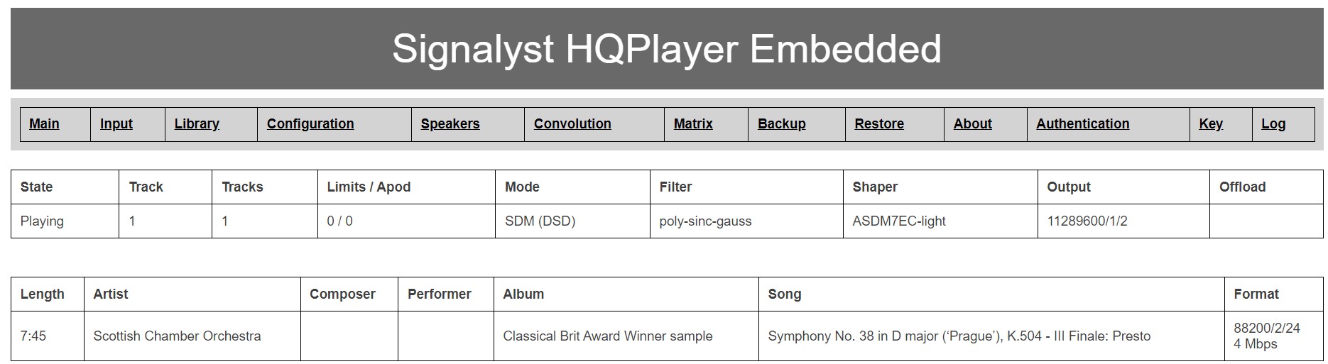

Vandaag even lekker met de instellingen ven HQ Player aan de gang geweest.
Inmiddels ben ik hier op uit gekomen.
DSD256
Dat gaat nog net met mijn hardware.
Alleen de 48 rate bestanden kan dit net niet lekker aan.
Ik moet daarvoor handmatig de rate limit aanpassen naar 1228800 en dan gaat dat wel.
De DAC schakelt dan keurig naar de andere klok en werkt het naar behoren alleen worden dan de 44.1 bestanden ook naar 48 omgebouwd wat weer niet wenselijk is. Je wilt immers met een hele factor moeten rekenen.
Dan heeft de processor het in elk geval wat makkelijker.
Het klinkt wel echt al heel erg goed.

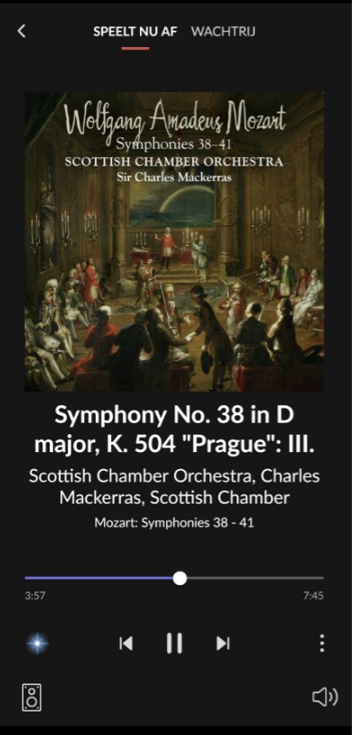

Is dat deze opname?
Die klinkt zeker dynamisch, veel detail, van klein tot groot beeld in de ruimte.
Re: zuivere DSD dac
Geplaatst: zo 20 aug 2023, 23:25
door Kappa7
Ja klopt denk ik.
24 bit opname.
Dit zijn de gegevens van het album zo als deze bij mij op de server staan.

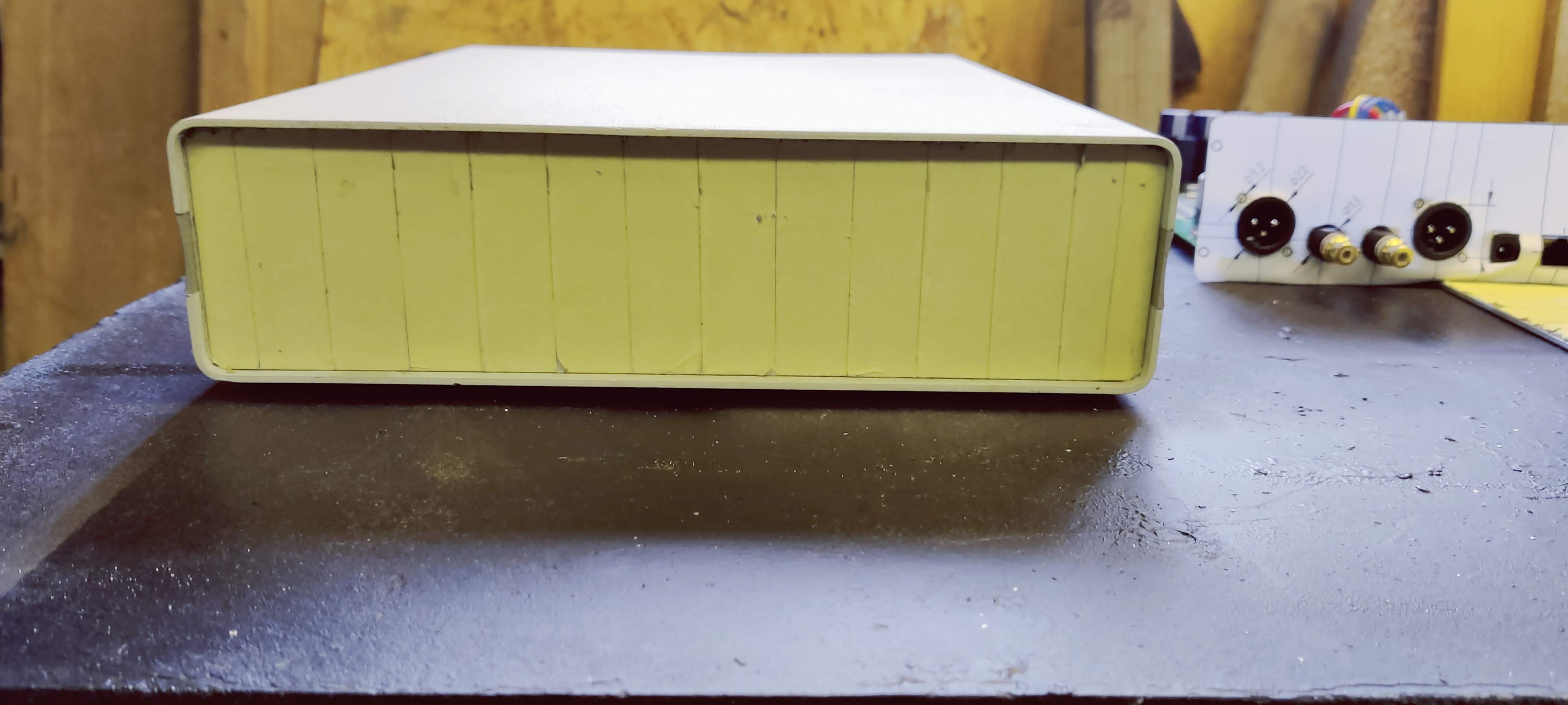

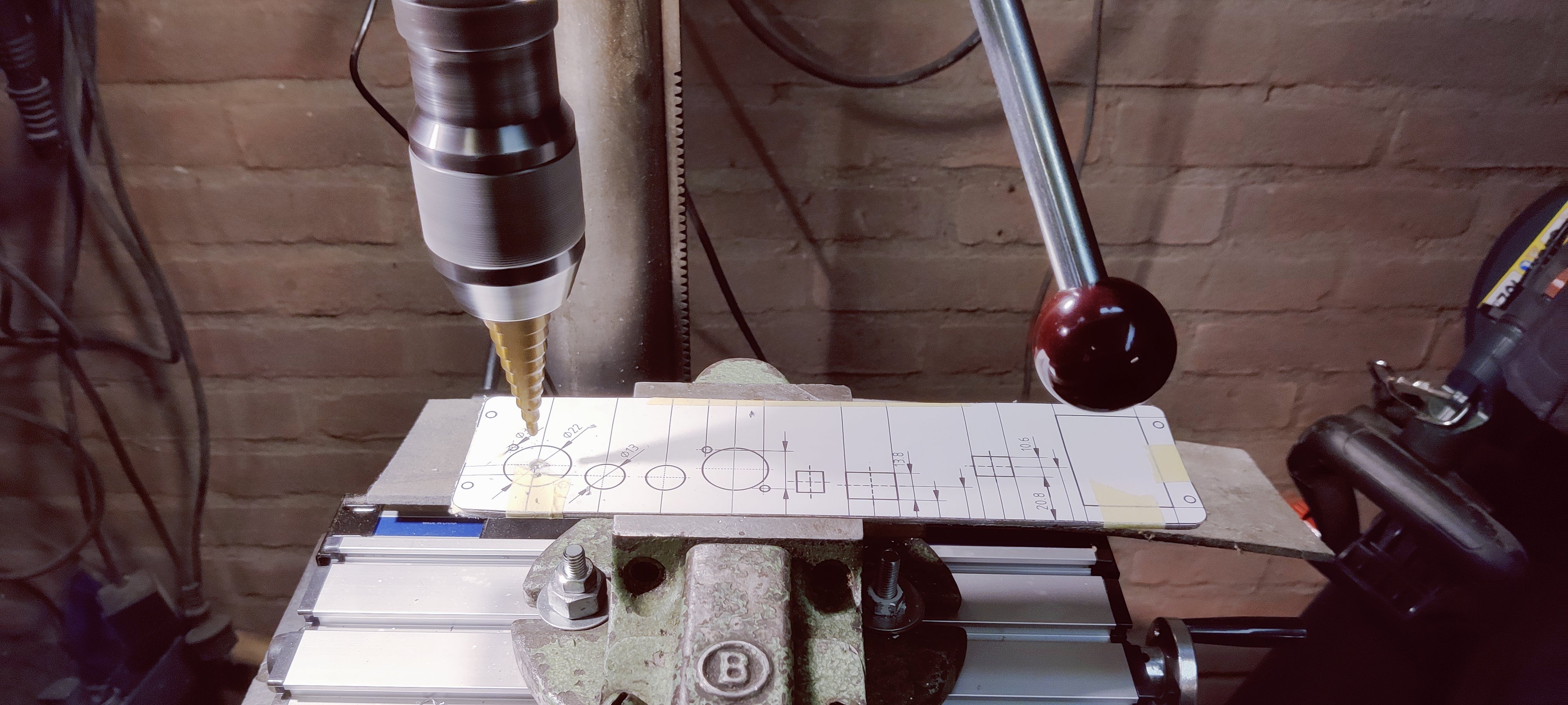

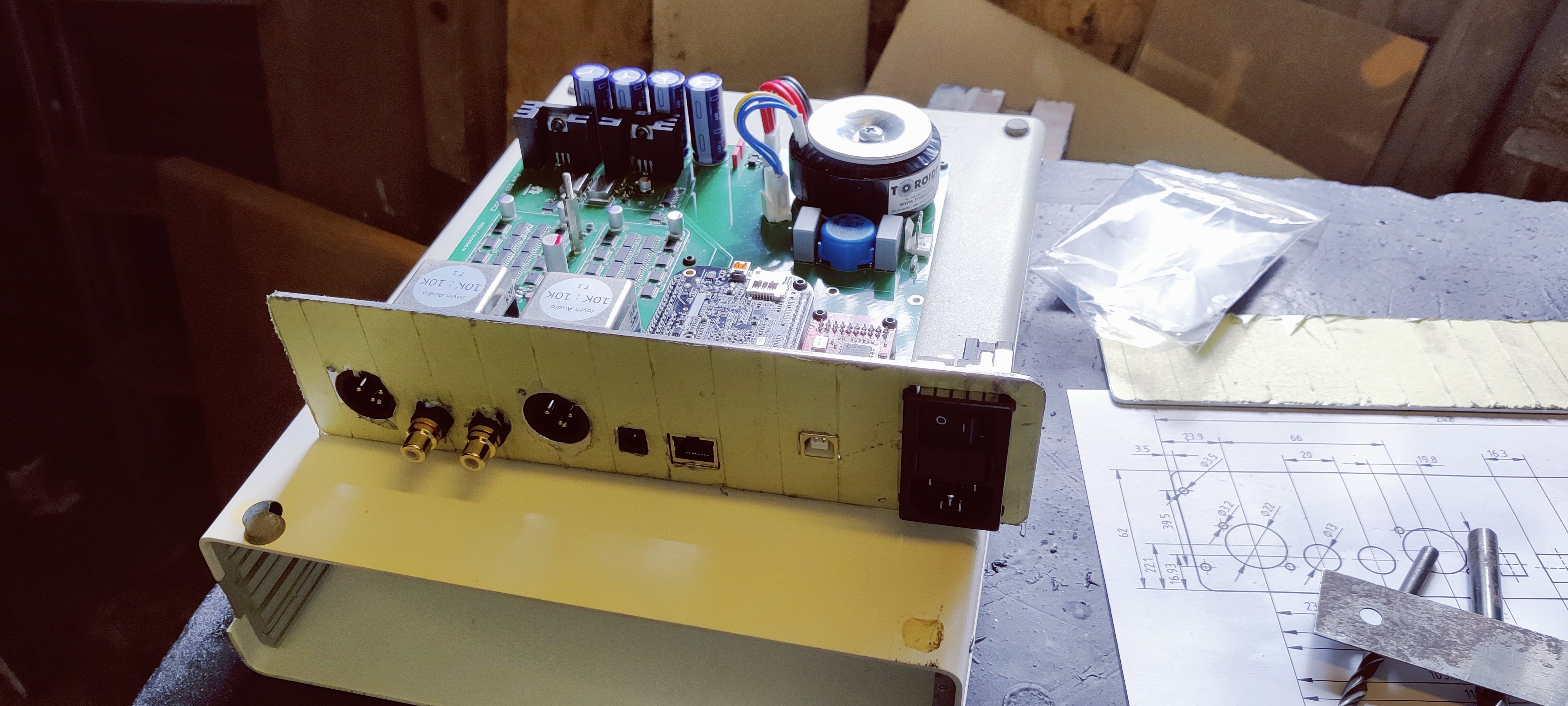

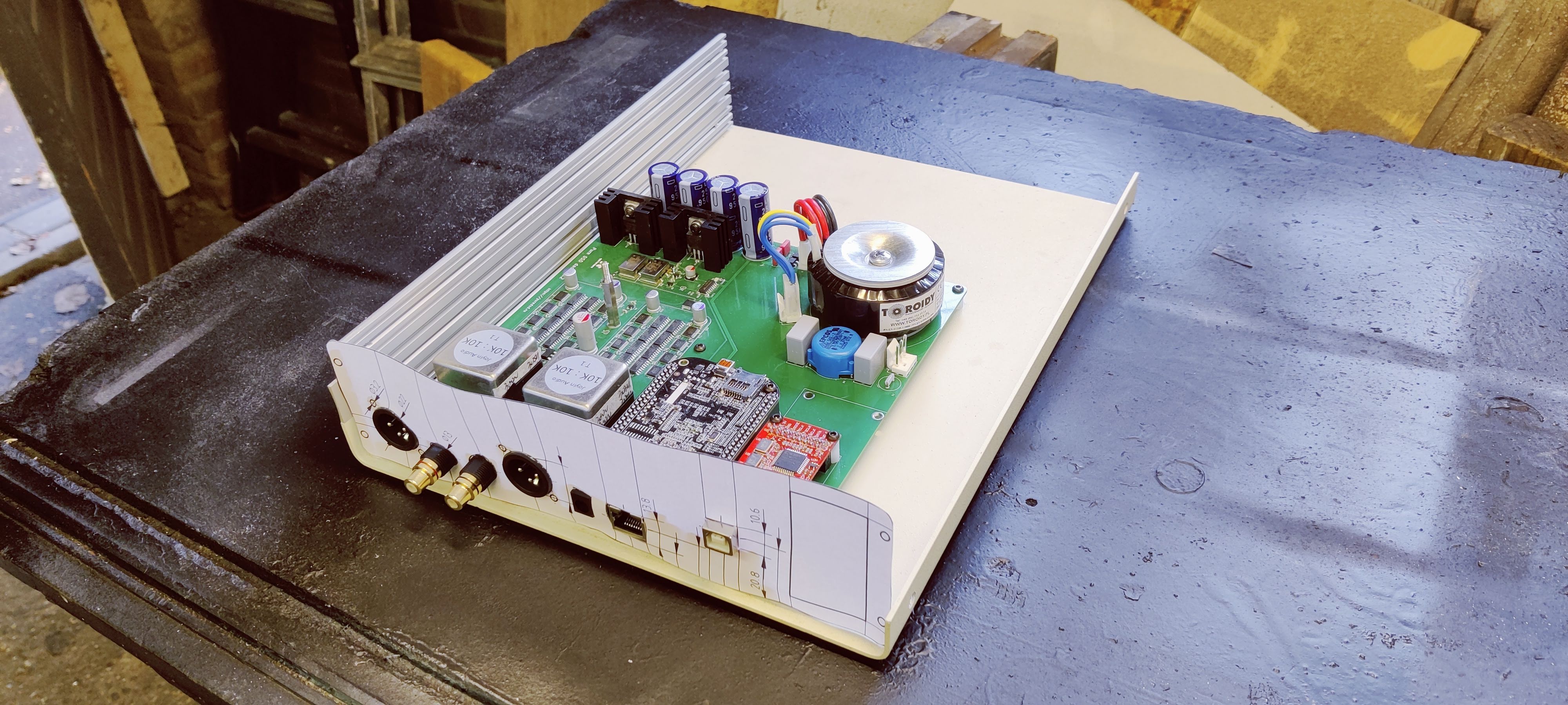

De Pure DAC is nu eigenlijk wel zo ver dat deze een eigen huisje verdient.
Vandaag dus even aan de gang gegaan met het achter paneel.
De tekening heb ik bij gesloten. Mocht je ook met deze DAC bezig zijn dan heb je hierbij de afstanden voor de gaten.
Deze is op basis van de BB-Black. voor de BBG even goed kijken of welke gaten je nodig hebt.
De hoogte van de stand off is 8mm gebruik je hogere dan deze maat aanpassen.
Het vak rechts gebruik ik voor de voeding module dus die aanpassen naar smaak.
Tech draw Back.pdf
(13.36 KiB) 27 keer gedownload
Eerst even 1:1 uit printen en passen.
Dan de panelen pas maken in de behuizing.
Vervolgens ook even een 1:1 tekening op het paneel geplakt en het boren kan beginnen.
Dan even de vierkante gaten uit vijlen en tada,het past.
Van de week nog even wat bevestiging gaatjes boren en dan nog even wachten op de schakelaar die de keuze voor de USB interface of de BB.
Ik heb gekozen voor de D6 Lijkt me een mooie schakelaar voor de USB ingang.
https://nl.aliexpress.com/item/10050048 ... pt=glo2nld
