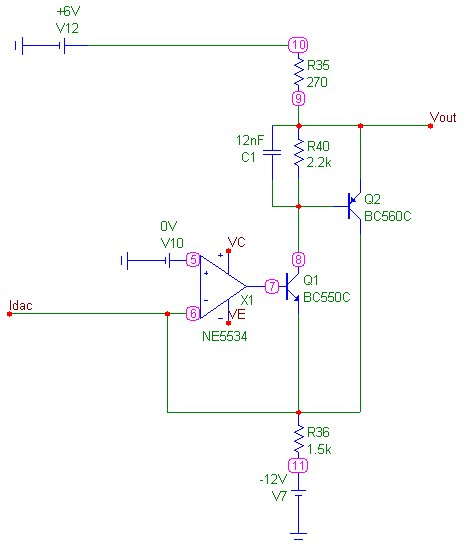

Net voor kerst heb ik nog wat zitten stoeiien met de "simpele" opamp iv-omzetter die ik gebruik. Door i.p.v. de transistor een cfp te gebruiken (zie figuur) vermindert de vervorming heel aanzienlijk: ongeveer 30 dB!!! t.o.v. de 1-transistor versie.
Dit was veelbelovend, ook omdat de instellingen niet heel kritisch waren, veel minder dan met een enkele transistor. Na bouwen van de schakeling was deze stabiel, en de vervorming was niet (betrouwbaar) te meten. Voor 1 Vpp is de gesimuleerde vervorming minder dan -130 dB.
Vervolgens heb ik de schakeling in viervoud opgebouwd (voor een gebalanceerde DAC: 4x PCM1702). De +6V voeding komst van een Jung regelaar en is schoon en stabiel. Bij aansluiten op de DAC's treedt echter hevige oscillatie op. Het blijkt de dat aansluitdraden op de ingang al tot instabiliteit leiden.
Wie heeft er suggesties om dit aan te pakken?
Groeten,
Gerard

Wat betreft je laatste vraag over oscillatie, das een lastige. Heb je verbonden middels coax?
Het gaat om de verbinding naar de DAC. Dit is ongeveer 3 cm, twee draads getwist. Bij doormeten met de geluidskaart was er niets aan de hand. Dit signaal werd via enkele cm ongetwist draad toegevoerd.

Hmm. Moeilijk.
