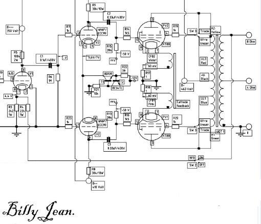

Anne, betreffende de Bias-automaat wordt de instelstroom door de kathodeweerstand bepaald, in ons geval 18Ω voor 33mA. Moet ik de waarde van Rk dan bepalen door Rk = 18 - Ris (ohmse weerstand secundair)? Of is dat verwaarloosbaar.
Je kunt de ruststroom niet regelen met de automaat als er een laagfrequent signaal bovenop zit.
Positieve richting wordt begrenst door de diodes en negatief gaat niet verder dan nul gaan omdat de stroom in een buis maar een kant op gaat.
Het LF uit de UGT gaat wel negatief, reageert de automaat alsof de ruststroom te klein is en regelt omhoog.
Kathode tegenkoppeling kan enkel met twee afzonderlijke wikkelingen zodat elke eindbuis een eigen kathodeweerstand naar massa heeft.
Twee trafo's parallel halveert idd de Raa maar lijkt me niet een erg goed idee.Twee keer zoveel ijzer en toch maar half zoveel zelfinduktie :( En elk klein verschil leidt tot verliezen doordat dan de een dan de ander belast ipv door de uitgang.
In het schema vd 2.1 hebben we toch "afzonderlijke" wikkelingen met een gemeenschappelijke aarde op de 4Ω. De onderste kathodes worden dan met hun Rk gekoppeld met de 16Ω en de bovenste met de 0Ω. :?:
Kathodetegenkoppeling kan met de automaat als er geen gemeeschappelijke aardverbinding is bij de trafo.
Bij deze kan het bijv. wel.

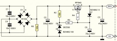

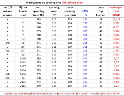

Nu iets anders: ik ben een rare dingen tegengekomen met de voeding van onze CTA4.2:
De koelvin van de IRF840 wordt na verloop van tijd behoorlijk heet, volgens mij door te slappe instelling van de zeners van samen 300V.
De 3EZ200 heeft normaal I = 5mA nodig en de BZX85C100 2,7mA.
Over R2 = 68k, valt gemiddeld 15V. Dat betekent dat de zeners gemiddeld 0,22mA krijgen, dat is vlgs. mij veel te weinig.
Om de zeners op 300V te laten werken denk ik dat R2 moet verkleind worden naar 4k7 (I = 3mA) of 3k3 (I = 4,5mA) zodat de HS in de buurt van 300V blijft.

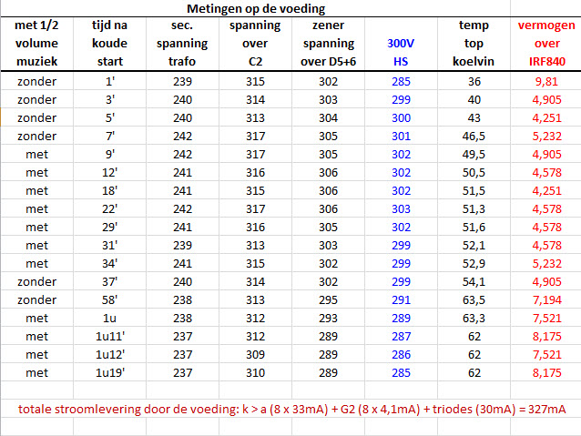

Dit zijn mijn metingen die ik daarstraks gedaan heb:
Wat is jou gedacht hierover?
Blijkbaar zakt de spanning over de zeners na een tijdje.Die zeners zouden bij stijgende temperatuur ook een stijgende spanning vertonen.Vermoedelijk neemt de lekstroom meer toe bij de kleine stroom.
Die 3EZ is eigenlijk niet voor stabilisatie maar overspanningsbeveiliging, er wordt ook geen temp.coëficient vermeld.
Je kunt de 68k verkleinen (bijv 33k), zakt de spanning na een tijdje misschien minder maar met meer stroom gaat de zenerspanning wel wat omhoog.
Meer stroom voor de zeners maakt ze enkel warmer.
En 65° is voor de fet geen probleem.
met mij hoogspannings voeding voor alweer een EL34/KT88 er werkte die kleine zenerstroom ook niet goed
Toen hebben we ook de Zenerstroom vergroot voor een goede werking
In geval van nood als de irf te heet wordt hem met draden tegen de bodemplaat bevestigen
Het is niet mooier Maar in geval van nood Willy :D

Ik heb 22k geplaatst ipv 68k voor R2, tot nu toe blijkt de HS veel stabieler te zijn en blijft de temp. onder de 50°, ik post straks mijn meetresultaten.

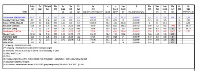

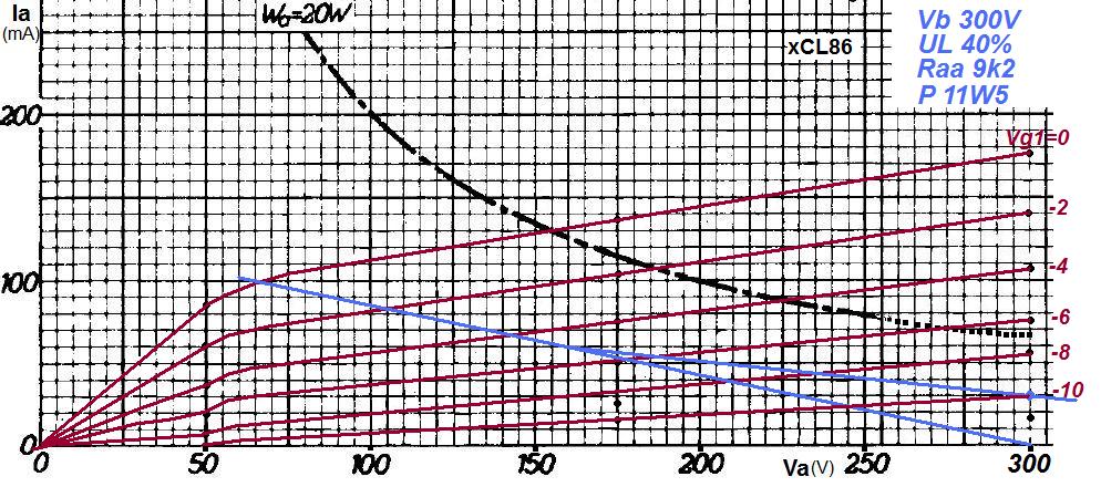

Ander vraagje: Michiel heeft eerder gesimuleerd dat je op 25W uitkomt met een Toroidy UGT van 5k.
Anne zegt dat 5k minder gaat opleveren dan 4k, wat is nu eigenlijk juist?

De metingen met R2=22k zijn goed verlopen.
Hier is de netspanning vrij constant 230V en dan was R2=33k waarschijnlijk ook goed geweest met de gemiddelde HS rond 300V waar die met de 22k en primair 230V eerder 304V is.
Maar voor Bert die eerder 220V netspanning heeft zou ik toch de 22k adviseren.
Meetresultaten:
Willy_61 schreef:
Ik heb 22k geplaatst ipv 68k voor R2, tot nu toe blijkt de HS veel stabieler te zijn en blijft de temp. onder de 50°.
Ziet er goed uit, iets hogere spanning, zolang de netspanning niet teveel zakt geen probleem.
Maakt heel weinig uit, 4k wat meer stroom en minder spanning, 5k minder stroom en daardoor wat meer spanning zodat het vermogen ong. gelijk uitkomt.
Vermoedelijk ligt het vervormingsminimum ergens ertussen en stelt Philips 4k5 voor.
Met Raa van 3k zou je zelfs 30W halen (pentode), wel met voeding 300+verlies kathodeweerstand+verlies DCweerstand UGT om 300V voor de buis over te houden.
Houdt er wel rekening mee dat Raa=5k met kathodetegenkoppeling geen 5k meer is.
Voor de buis zitten de wikkelingen aan de anode in serie met die aan de kathode en werkt ook als matige UL (Vg2-Vk verandert door de wisselspanning op de kathode) geeft wat minder vermogen dan puur pentode.

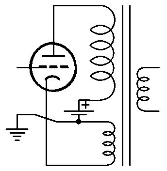

Nee hoor, 5k wordt 6k met 10% tegenkoppeling.
Geeft ook 10% UL, wel minder dan de gebruikelijke ~40%.
Bekijk 't zo 's,

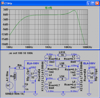

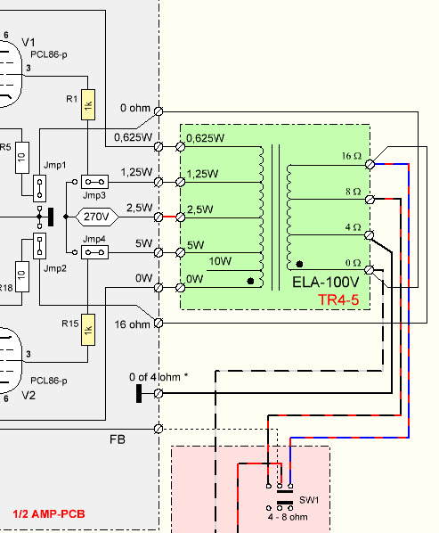

Als je twee ELA-100V's zowel primair als secundair parallel zet, heb je met een 4Ω-luidspreker op de 16-0Ω tabs een Raa van ca. 5kΩ en een rendement van 80%, dus als je er 20W in stopt, hou je 16W over.
Maar als je ook een 8Ω-luidspreker wilt kunnen gebruiken, moet je secundair in serie zetten:
Ik heb de eind-pentodes vervangen door een stroombron Ia//Ra en Cp is de som van Cag's, Cak's en eventueel een paniek-C'tje.
De -3dB bandbreedte blijft 40Hz-33kHz, want je hebt maar een halve Lp, maar Raa is ook de helft, dus hetzelfde als bij één trafo.
Het rendement gaat zo wel omlaag tot 70%, dus bij 20Win 14Wuit.
Bekijk 't zo 's, KTK.jpg Anne

MTB ook bedankt voor de simulatie,s ELA-100V met twee paralel ziet er erg gunstig uit :D
Als ik zo de wikkelverhouding bekijk wordt 't eerder 3k7 ipv 5k.
Die koppeling van 0,99 lijkt me wat erg hoog ingeschat.
Maar als je ook een 8Ω-luidspreker wilt kunnen gebruiken, moet je secundair in serie zetten.
Maar dan, als één trafo 10W doet, doet de ander maar 5W.Kun je nog maar tot 15W gaan.

Want ik twijfel nog steeds of het zo'n goed idee is om de CFB zomaar te laten vallen. Wat mij betreft is dat nog steeds de beste configuratie, vooral door de grotere dempingsfactor van de bassen (en dan bedoel ik specifiek het tegengaan van het "uitslingeren" vd conus na zware bas). Dat is iets dat je met UL niet zo goed evenaart, en het helpt de klankweergave van minder kwalitatieve boksen wat op te krikken. We hebben niet allemaal JBL-Lansing ter beschikking ;-)

ja ik ervaar met de Billy Jean CFB + UL ultiem genot van de strakke bas beter nog dan in stand Triode met de Torroidy UGT op mijn Kef 104 Reference

Met de beschikbare gegevens grafiek voor 40% UL en Vb=300V samengeteld.
Komt er 11,5W met Raa=9k2 uit.Twee buizen parallel geeft dan 23W met 4k6 trafo.
Kathodetegenkoppeling 10%, dat is dan een trafo met Raa=3k8 (4k6 met de 10% erbij) en UL 30% (ook 40% met de 10 erbij).
Komt er op neer, Raa=4k met UL 33% en 10% voor de kathode goed bruikbaar moet zijn.
