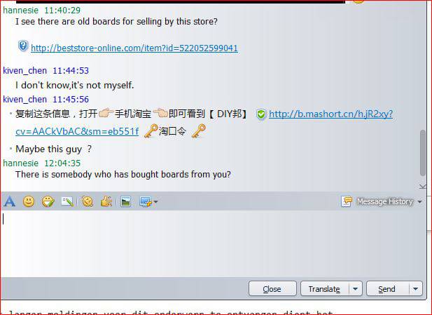

Ik krijg inmiddels door uit China dat hij een verbeterde versie heeft gemaakt.
Deze? Of lijkt dat er gewoon heel erg op?
http://beststore-online.com/item?id=522052599041

Edit, de link van de beststore online is dus de oude uitvoering, die ik heb dus.

Heb nog wel even zitten kijken, maar hij gebruikt voor het board wel de Amanero.
Ik heb ook al een board van hem gezien waar dat dan weer op een andere plaats zat.
Ik zal eens zien of ik wat meer info kan krijgen van kiven_chen.

Voorlopig is hij ook verbaast, is het deze man?, dus een onbekende :shock: .
Vreemd inderdaad, heb maar wat spullen bij DIYINHK besteld, kan ik in ieder geval verder.

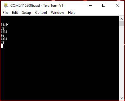

Klopt, je moet dan de laatste inderdaad hebben, had vanmorgen al gedownload de 1.03, maar daar zat nog een foutje in, nu dan de 1.04 binnengehaald.

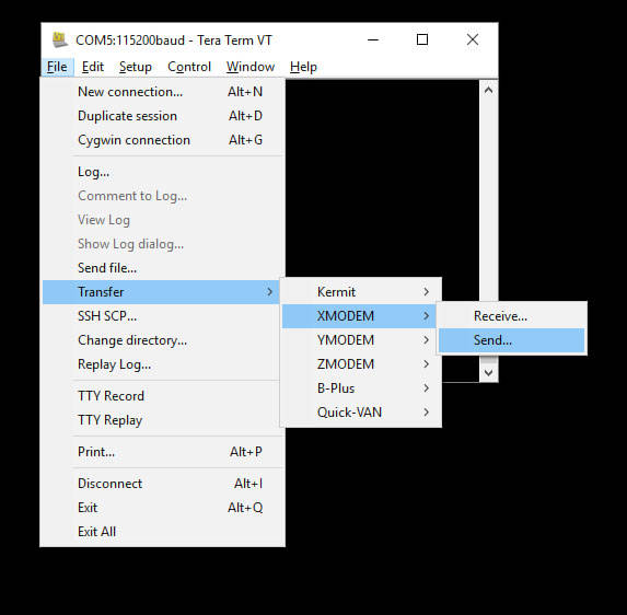

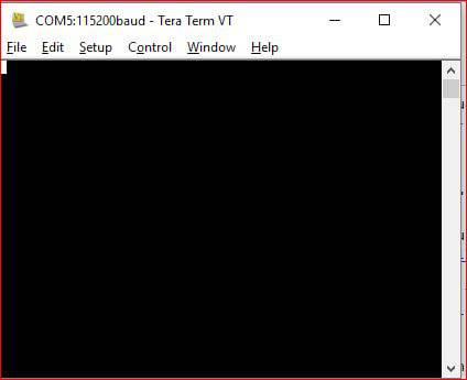

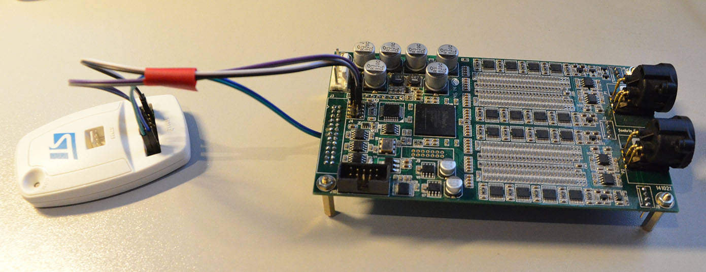

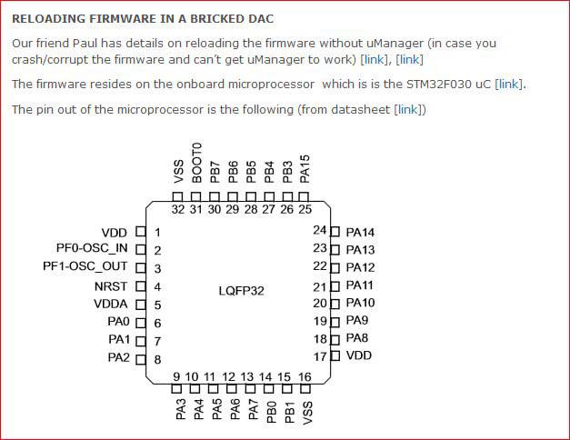

Gadjandakkie, eerst geen contact kunnen krijgen met het boardje, en dan zie je de stomme fout.
Ik had mede doordat je de ruimte hebt/krijgt de verbinding op de verkeerde pinnen.
Nu dus op de goede plek, en dan dus het terminal programma geeft ineens de juiste info.

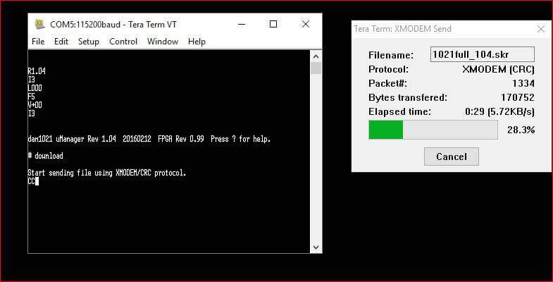

Dan de volgende stap, de software uploaden, en daar ga ik dus weer in de fout. 8-[ :think:
Ik gebruikte de snelle herkenbare send methode, moest dus deze transfer gebruiken. :boos:
En als je denkt ik zal het even verbeteren, jammer, niemand thuis.
Het lijkt er dus op dat ik via de JTAG de zaak wel op orde kan krijgen.
Op Paul zijn site staat ongeveer hetzelfde wat hij dan ook verkeerd deed.
Zoals bekend een fout is zo gemaakt. ](*,) ](*,) ](*,) ](*,) ](*,) ](*,) ](*,)

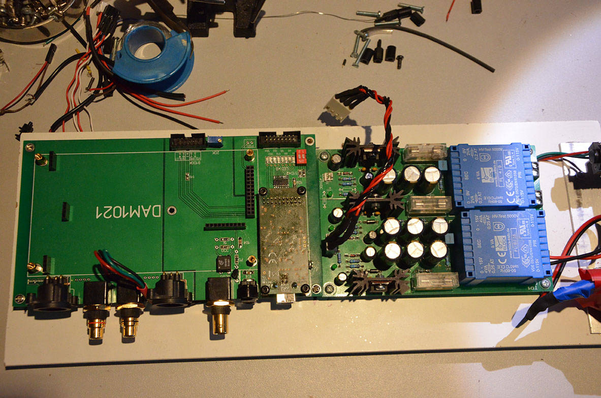

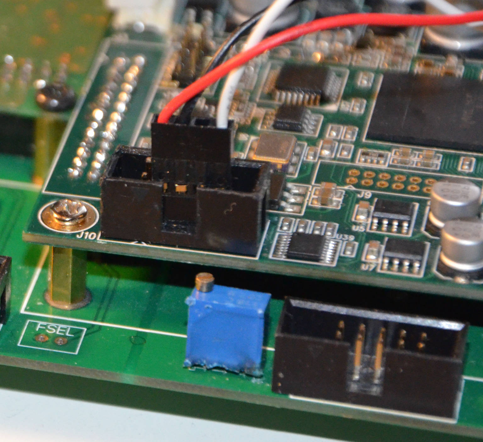

Wat is er met die instelpot gebeurd? In de brand gestaan? :think: :think:
Die ziet er inderdaad wat oververhit uit zeg.
Ik had dat ding al aan het totaal vast gemaakt van de regeling met de koptelefoon aansluiting.
Even voor de grap voor Hengelo, en op een foto zag mijn vriendelijke chinees die met een link.
Die had ik hem gestuurd, en hij vroeg ernaar en ik vertelde dat het tijdelijk was opgelost.
Toen gaf hij de tip om dat netter aan te sluiten, en gezien het feit dat ik er wel even wat krimpkous eromheen had gedaan (pootjes), en dat niet makkelijk te verwijderen was, heb ik met de soldeerbout het op de randen daar geraakt.
Dus het heeft een beetje warmte gehad, ik maak mij meer druk om het feit dat ik er nu geen licht uit krijg om even een PC kreet te gebruiken.

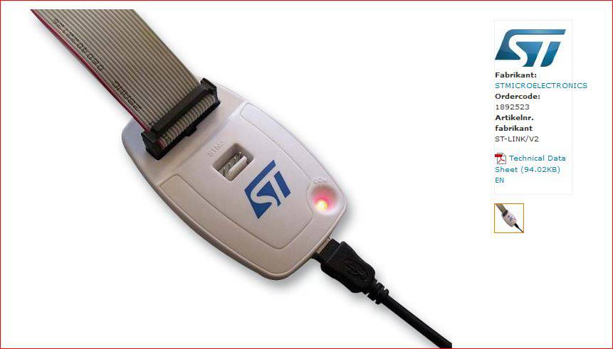

Een goedkope programmer of een originele, bij ST direct bestellen geeft dan een onkosten plaatje van €35 voor een programmer van €20.

Ik heb dus maar even met wat ander spul de Originele ST-LINK v2 besteld bij Mouser.

De DAM 1021 van z'n bed gelicht, en aan de voorlopige sondevoeding en infuus gehangen.
Dan de ST-Link aan de praat krijgen dat W10 hem herkend is dan nog wel even werk en ook vervolgens de STM32 ST-Link Utility installeren, en de binaire file die ik op de maandagmorgen al mocht ontvangen, dan laden zodat je even kunt kijken hoe het werkt.
Niet direct dus, en met wat geduw en getrek gaf de software dan aan dat er contact was, door het spuiten met dat flux had ik blijkbaar de boel wat geïsoleerd.
Nadat ik wat verder was het maar aangedurfd om eerst dan de oude boel te wissen. (Erase Chip), en dan erna het echte werk, waarbij ik angstvallig verder uit de buurt van de verbinding bleef, halverwege het proces een storing is ook geen optie.
ruim 9 seconden, en het is gebeurt.
Maar dan heb je de uManager er alleen op staan, dus nu eerst maar eens zien of hij weer te naderen is, en op het bedje terug geplaatst en de prik er op.
En Ja er is licht.
Dan dus de filters en de FPGA aansturings- bestanden er bij oploaden, en dan nu wel correct met het Xmodem protocol..............!!!!!!!!!
En dan nu de vraag, doetie ut of niet??
Yeeeahh. :yeah: :yeah: :yeah: :yeah: :yeah: :yeah: :yeah:
er is weer :-({|= :-({|= :-({|= :-({|=
