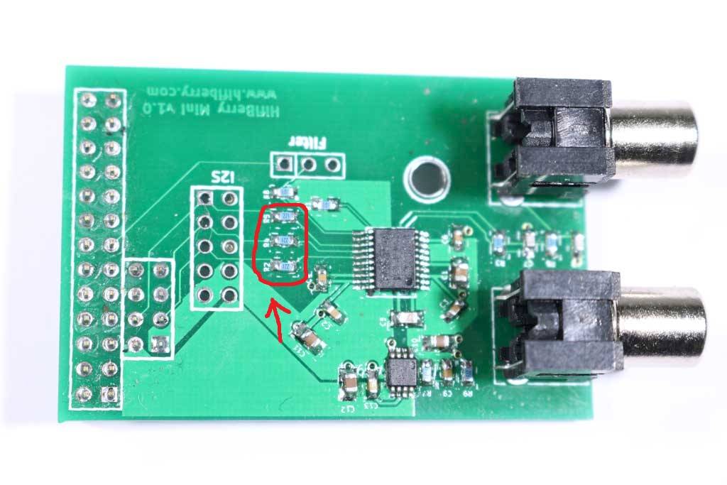

Waar dienen die weerstandjes voor?
Berichten: 3690
Locatie: Julianadorp
Re: Squeezebox opvolger maken
Bericht door knuisje »
Berichten: 6144
22 ohm weerstanden om reflecties vanuit de lange verbindingskabel te beperken,zodat het signaal voor de dac niet verpest wordt door echo,s van het signaal.
Zoiets begreep ik uit het verhaal :think:

22 Ohm

Dat SMD soldeerwerk van de 4 weerstandjes laat ik achterwege,,te klein voor mij,,,dan maar de kabel niet te lang.

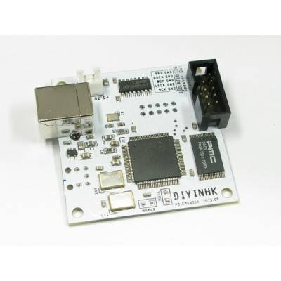

Iemand misschien enig idee,hoeveel mA dit printje vraagt?
Kon het niet vinden op het net.
Waarom vraag ik dit?
Een Salas shunt voeding stel je in op een vaste aantal mA,nu geeft hij iets van 40 mA.
Door een weerstand te verlagen kan ik daar 80mA van maken,is dit nodig voor deze print? :think:
Ik denk dat ik het maar probeer.................. :mrgreen:

Maar even een mailtje gestuurd naar DIYinhk.
En ik kreeg zowaar antwoord..... :mrgreen:
Thank You for interesting in our product,
This is a product for diyer to enjoy. It has limitless possibility.
The mA usage is depend on the loading from the DAC side, it is often very low less than 10-50mA
Happy diying!
Welcome to our store
Thanks & Best Regards
80mA moet goed zijn dus :wink:

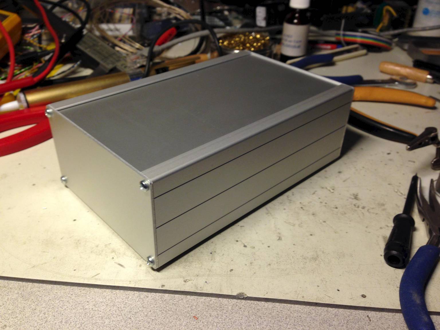

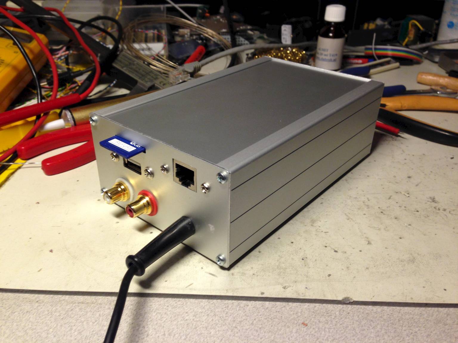

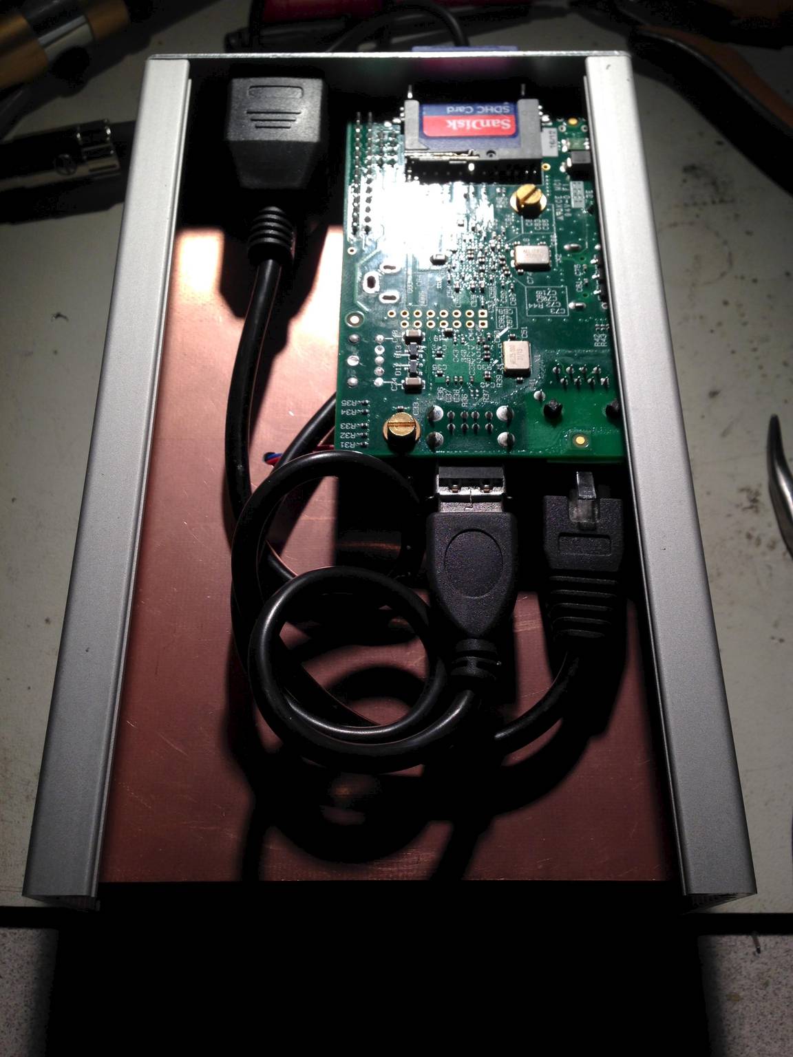

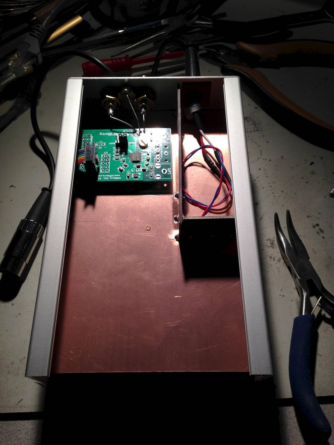

De Raspberry pi en de HiFiBerry zijn inmiddels ingebouwd, het werkt allemaal tijdelijk met een stekker voeding.
En een paar plaatjes.
Voor en zijkant.
Voor en zijkant.
Achter en zijkant
Achter en zijkant
Binnenkant bovenzijde.
Binnenkant onderzijde.
Dat ziet we best strak uit.........!! :shock: :kwijl:
En nu ik het zo bekijk, snap ik je bedoeling voor het ledje. :mrgreen:
Bericht door rjmulder »
Dank je, het was wat puzzelen, passen, meten, knippen en snijden maar dan hen je ook wat :D
De video aansluiting (flat cable) is er bv. afgeknipt anders past de USB er niet onder. Maar hij speelt weer en heb dus weer muziek in de woonkamer.
Ja zo is het best een dood kastje ;) dus als er iemand een idee of oplossing heeft dat er een ledje gaat branden als die "aan" staat zou ik dat graag willen weten. Het moet dus niet een ledje zijn wat constant brand dat zou te simpel zijn :sure:
