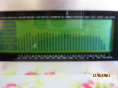

Bij deze nog een 'meting' met mijn Behringer 8024 RTA met name bedoelt om eventuele aansluit fouten in het filter te vinden, die zaten er gelukkig niet in :twisted:
De 'bult' rond 1000-3000Hz is zichtbaar, dit stemt redelijk goed met de simulatie overeen.
(voor zover die 8024 nauwkeurig kan meten)

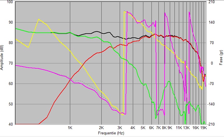

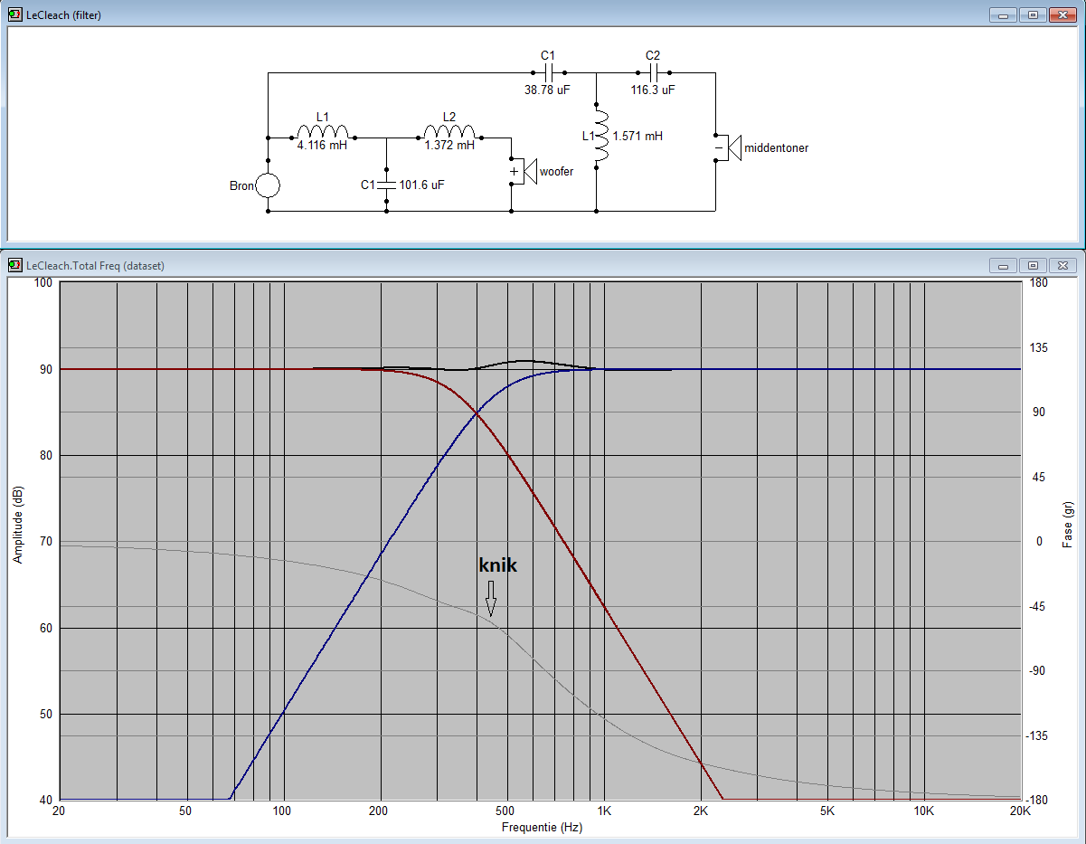

Ik wil nog wel even terug komen op die LeCleach, hoewel het enigszins off-topic is. Toen ik zijn faseplots zag bekroop me al enige twijfel, ik zag knikken in de faserespons. Dat is niet goed voor de group delay. Ik heb zijn filter dus zelf gesimuleerd en jawel. Kijk, LeCleach verheft fase vertraging tot de maat, door deze - onterecht - gelijk te stellen aan tijdvertraging. Wat hij hoort te doen is kijken naar group delay. En dan pakt zijn filter wat minder goed uit. Hieronder wat er gebeurt van de overgang van woofer naar middentoner met zijn filter. De blauwe lijn is de group delay van een standaard 3de orde Butterworth filter en die vertoont minder schommelingen. Dat de group delay van het LeCleach filter voor lage tonen lager is, is logisch, daarbij is de woofer namelijk 19 cm naar voren gezet volgens zijn aanwijzingen bij een crossover op 400Hz.
Uit dit resultaat kan je echt niet concluderen dat het een beter is dan het ander.
Mogelijk dat op een of andere manier de 1dB lift rond 500Hz in respons voor een betere klank zorgt. Ik heb de knik in de fase aangeduid, waarvan ik vermoedde dat hij niet goed zou zijn voor de group delay.

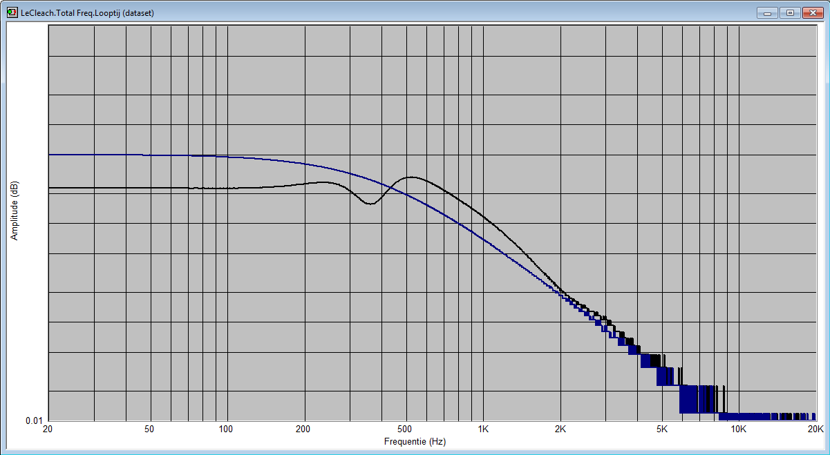

Jeroen, als ik de groeplooptijd uit speakerworkshop probeer te halen krijg ik vage grafieken met enorm veel pieken en dalen, jij hebt mooie gladde curves, welke knoppen in het programma gebruik je daarvoor?

Je moet dan in de Y-as schaal de zaak op logaritmisch zetten, vervolgens het bereik van bijvoorbeeld 0.01 tot 100. Bij de simulaties hierboven heb ik geen smoothing hoeven toepassen. Maar luidsprekermetingen zijn zo grillig in de fijne structuur, dat de group delay er nietszeggend uitziet. Nadat je op logaritmisch hebt gezet met de juiste schaal, pas smoothing van 1/3 octaaf toe. Dat geeft wat meer informatie.

Met die methode komt er inderdaad een normaal uitziende curve uit, echter hoe beoordeel je deze curve i.v.m. de log schaal, moet de curve van zo linear mogelijk lopen of zelfs horizontaal?
Dit is de curve die ik eruit heb gekregen, blijft er vreemd uitzien:

Heel normale curve zo hoor. Ja het is geen strakke lijn, juist in de group delay zie je heel goed de onregelmatigheden van een speaker.

Op een logaritmische schaal zul je bij de group delay altijd zoiets zien als hierboven getoond bij de blauwe lijn van het 3de orde BW filter. Bij een Bessel filter blijft de group delay nog vlakker, loopt minder snel af, totdat hij boven de filterfrequentie alsnog begint af te vallen. Dit laatste komt doordat de fasehelling uiteindelijk vlak wordt. Een vlakke fasehelling geeft group delay 0. Op een logaritmische schaal krijg je dan een schuine rechte lijn naar beneden. In jouw grafiek zie je dit effect ook enigszins, maar door de hobbels is het minder duidelijk. Wat je nu nog kunt doen is de group delay van woofer en tweeter afzonderlijk uitrekenen en in een grafiek bij elkaar zetten. Wat je dan wilt is dat vooral in het overnamegebied de group delay van woofer en tweeter dicht bij elkaar ligt. Bij de woofer zul je zien dat de group delay niet heel klein wordt bij hoge frequenties en dat de tweeter dat beter doet. Dit komt doordat de woofer akoestisch gezien achter de tweeter staat, waardoor de fase eindeloos blijft doordraaien en de fasehelling nooit naar 0 afvlakt ten opzichte van die van de tweeter.

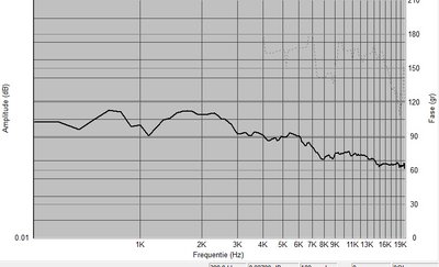

Bij deze nog de gesimuleerde responsie onder 30 graden van het filter met de 1.8mH spoel waar ik nu naar luister.
Wellicht is het nog de moeite de piek in de respons van de C-quenze rond 9000Hz aan te pakken met een notch (circa 1.5uF + 0.22mH)??

Ik denk eerlijk gezegd dat het meer de moeite loont de bult rond 2kHz en het dal rond 3.5kHz aan te pakken, dat is meer klankbepalend. Waarmee ik niet wil uitsluiten dat het nuttig is om die piek rond 9kHz aan te pakken, je filter is nu zo ingewikkeld dat daar nog wel een zuigkring bij kan :mrgreen:
