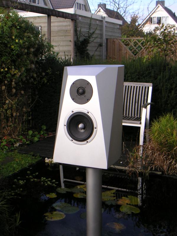

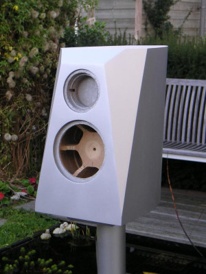

Hieronder het resultaat tot nu toe. Ik ben nog niet helemaal tevreden. Er zitten nog een paar vlekken op, die ik onder het kunstlicht in de garage niet had gezien (op onderstaande foto trouwens ook niet zichtbaar). Ik ben dus nog niet klaar
Maar ik weet nu wel dat ik een zeer goed resultaat kan behalen met zelf spuiten. Van stofjes heb ik helemaal geen last, die zitten er echt 0 (nul) op. Wellicht heeft dat te maken met de spuitverf die ik gebruik, hij werkt erg prettig (MOTIP Trendy Silverline kleur 000993). En blijkt heel erg goed te lijken op de kleur van de Peerless HDS Exclusive
Maar goed, nog even discipline opbrengen en geduld, voordat de units er in gaan en er gemeten kan worden. Na al dat werk móet het niet alleen gehoormatig, maar ook uiterlijk perfect worden
Juul, als je het nog een keer doet, zorg dat je véél dunne lagen aanbrengt. Het blijft troep die verstuiver en die moet je niet in grote hoeveelheden tegelijk op je onderlaag aanbrengen. Ik heb gewoon 20 keer de bus er één keer langs gehaald in overlappende banen. Bus beslist niet dichterbij brengen dan 30 cm. Tussen elke zeer dunne laag 2 minuten pauze. Na 7 lagen begint het pas echt egaal van kleur te worden. Ik heb er twee sessies van 10 keer aan gewijd. Na 10 lagen goed laten drogen en goed schoonwrijven zodat je alle opstaande deeltjes eraf veegt. Na de tweede sessie van 10 keer en nog een keer schoonvegen zag het er zo uit als nu. Ook belangrijk: blijven schudden tussen de lagen door! Als je het zo doet als ik zeg ben je na twee sessie van een half uur klaar. Eentje 's morgens en eentje 's middags bijvoorbeeld. En deze verf is maar 3 euro duurder dan de goedkope aluspuitverf van de Hema Je hebt 1 bus per box nodig (van dit formaat natuurlijk, voor de sub zal het wat meer zijn). Voordat je gaat spuiten, zorgen dat er geen enkel krasje of butsje inzit, dat alle kieren en naden niet meer zichtbaar zijn en dat de ondergrond totaal geen zuigkracht meer heeft.
