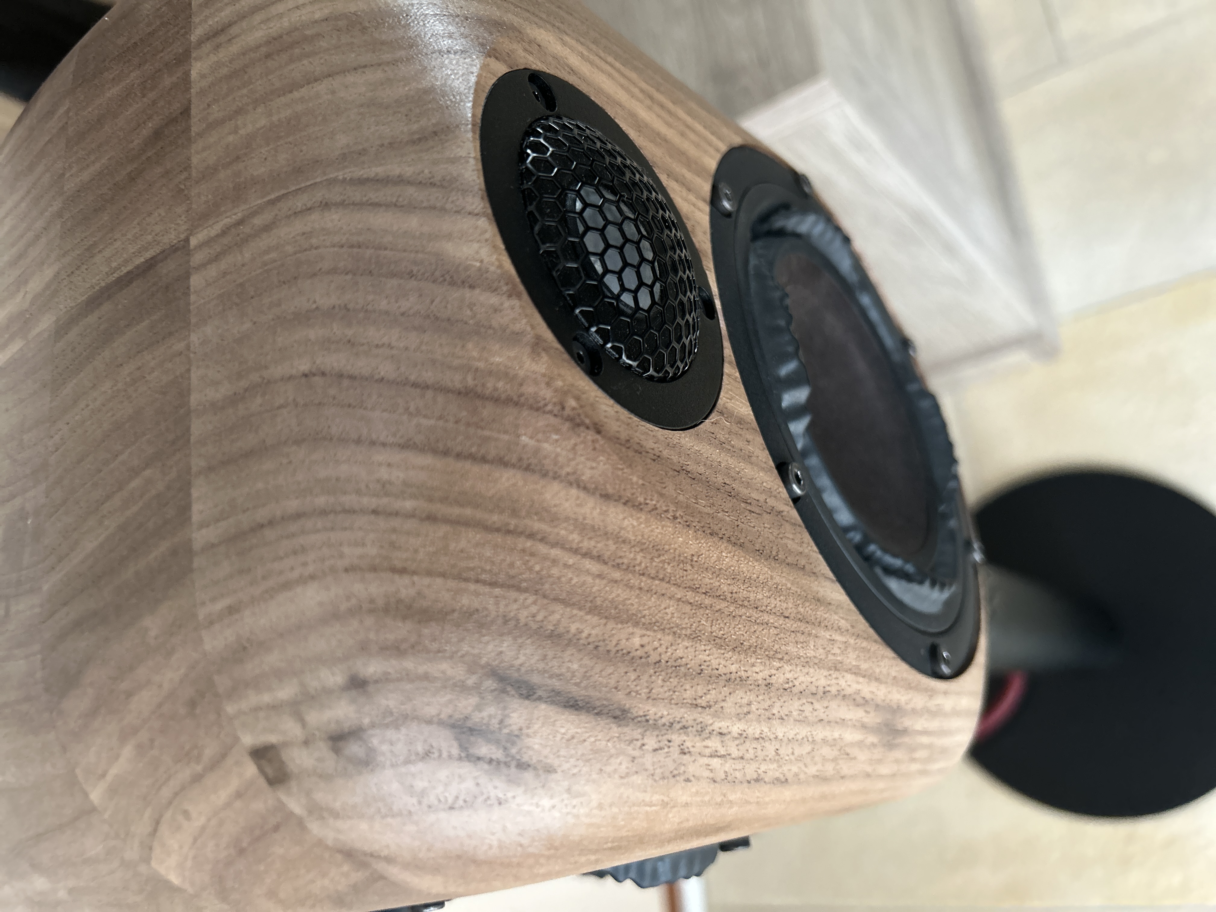

Glitsa is ook mijn favo lak. Beschermd erg goed, neutraal (zijn ze lang allemaal niet) en op waterbasis. Prettig voor binnen. Worden echt mooi zo :goedzo:

Het droogt heel netjes op, maar het voelt nog niet heel glad (voor het aanbrengen van de Glitsa wel). Na nog een keer schuren en lakken wordt het al beter, maar ik wil erg geen lagen op blijven smeren. Moet ik gewoon (nog) fijner opschuren?

Vaak is het na het opbrengen van de eerste laag dat er haartjes overeind gaan staan.
Licht opschuren en nog een keer lakken zou daar na dan glad moeten blijven.

Ja exact dat, is onderdeel van het proces. Even licht opschuren (en dan echt licht, korrel 1000 ofzo anders schuur je de eerste laag er weer af) tot het glad aanvoelt. Stof er af en ontvetten, dan weer een laag erop. Mogelijk ook nog een 3e laag, maar dan heb je een echt goede bescherming. Moet echt spiegelglad kunnen worden.

Top. Korrel 1000 dan. Dank!
Re: Monitor met Purifi 5.25, 2 x PR en Bliesma T25B
Zoals ik zei: Fijne staalwol: Droog opschuren en met een vochtige doek afnemen. Schuur je net alle stof en haartjes er uit en blijft het zijdeglans. Ik heb vroeger heel wat notenhouten versterkerkasten op die manier met Glitsa gedaan die er nu nog steeds puik uit zien. Dat was wel de oude Glitsa cellulose parketlak die knalhard werd. De huidige Glitsa is ander spul maar zal even goed prima gaan. Tussen de lagen in kun je gewoon met 200 - 400 doen.

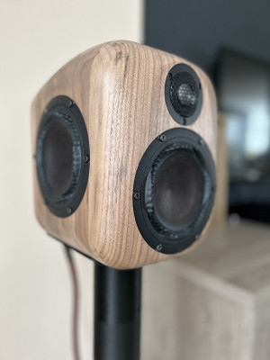

Met fijn schuurpapier en nog een keer lakken is het gelukt. Gelijk maar even doorgepakt en de boel afgemaakt. Er komt muziek uit :rock:
Zeer tevreden over het resultaat.

Is er nog verschil te beluisteren met dat het nu een andere kast is met hout i.p.v. kunststof?

Daar heb ik nog niet genoeg voor kunnen luisteren. Ik heb even getest of alles het doet, klinkt allemaal goed, en niet anders dan in de kunststof behuizing. Maar nog steeds wel plezierig :goeie:

Het mooie van professioneel 3D printen, dus Laser Sintering of Multi Jet Fusion is dat je de behuizing met solide wanden kan maken en de bracing etc helemaal uit 1 stuk kunt maken. Als je het kan bedenken (en in een 3D ontwerp kan krijgen) dan kan je het printen. De afwerking is dan wel weer een extra stap waarbij professioneel laten spuiten het mooiste wordt.
Maar ik moet zeggen dat de klassieke hout-look toch wel het mooiste blijft. Hout is inmiddels zo schreeuwend duur, dat 3D (laten) printen inmiddels goedkoper is.

Het is net andersom. In Hengelo zat er (teveel) massa aan de PR's en in Hengelo was de afstemming beter. Daarna heb ik nog (meer) dempmateriaal toegevoegd en nu klinkt het laag nog wat strakker.
Ik heb in VituixCAD nog een filter gesimuleerd met een x-over op 1700hz (ipv2100). Die ga ik nog proberen en meten. De afstraling kan dan mogelijk nog wat groter.
