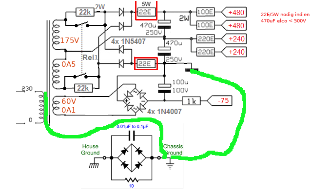

Laten we plaatjes maken. Zo dus?
Alleen plaatje 2 ipv dat plaatje met 10ohm en C van 0.01-0.1
Deze gebruiken die ik nu hieronder heb staan
Deze gebruiken !
Deze gebruiken !

Ok, dus alleen de diodebrug is voldoende, aangezien deze voor een voldoende spanningsval zorgt. Stoppen we die er in :proost:

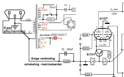

Dat kan, is eigenlijk een noodmaatregel bij een bestaande toestand, hoef je niet alle massapunten opzoeken/veranderen.
Bij een nieuw te bouwen versterker is het niet nodig, gewoon vanaf het begin de kast/afscherming niet voor verbindingen gebruiken.
Wordt 't zoiets,

Ok, dus geen diodes, maar wel weerstandje en condensatortje. En niet naar sterpunt, maar precies daar bij de massa's van de ingang? :think:
Maar sterpunt dus niet (geleidend) aan de aluminiumplaat vastmaken, maar de plaat apart verbinden met de aarde?

Als je een gevoelige schakeling benadert met de hand, al of niet met een metalen voorwerp (kast), krijg je brom binnen wegens capacitieve koppeling. Door jezelf of de kast te verbinden met het aardniveau van de schakeling is er geen verschil meer dat ingekoppeld kan worden naar gevoelige delen.
De ingang is het gevoeligste deel van de versterker en met de afscherming daar aan de massa is er de minste kans dat die afscherming storingen meebrengt.
Stel je verbindt de afscherming aan de massa bij de voeding waar er laadpulsen van de elcos voorkomen dan geef je die storing door naar de ingang via de afscherming.
Nu is het sterpunt meestal ook redelijk pulsvrij en daar de verbinding maken zal meestal ook best gaan.

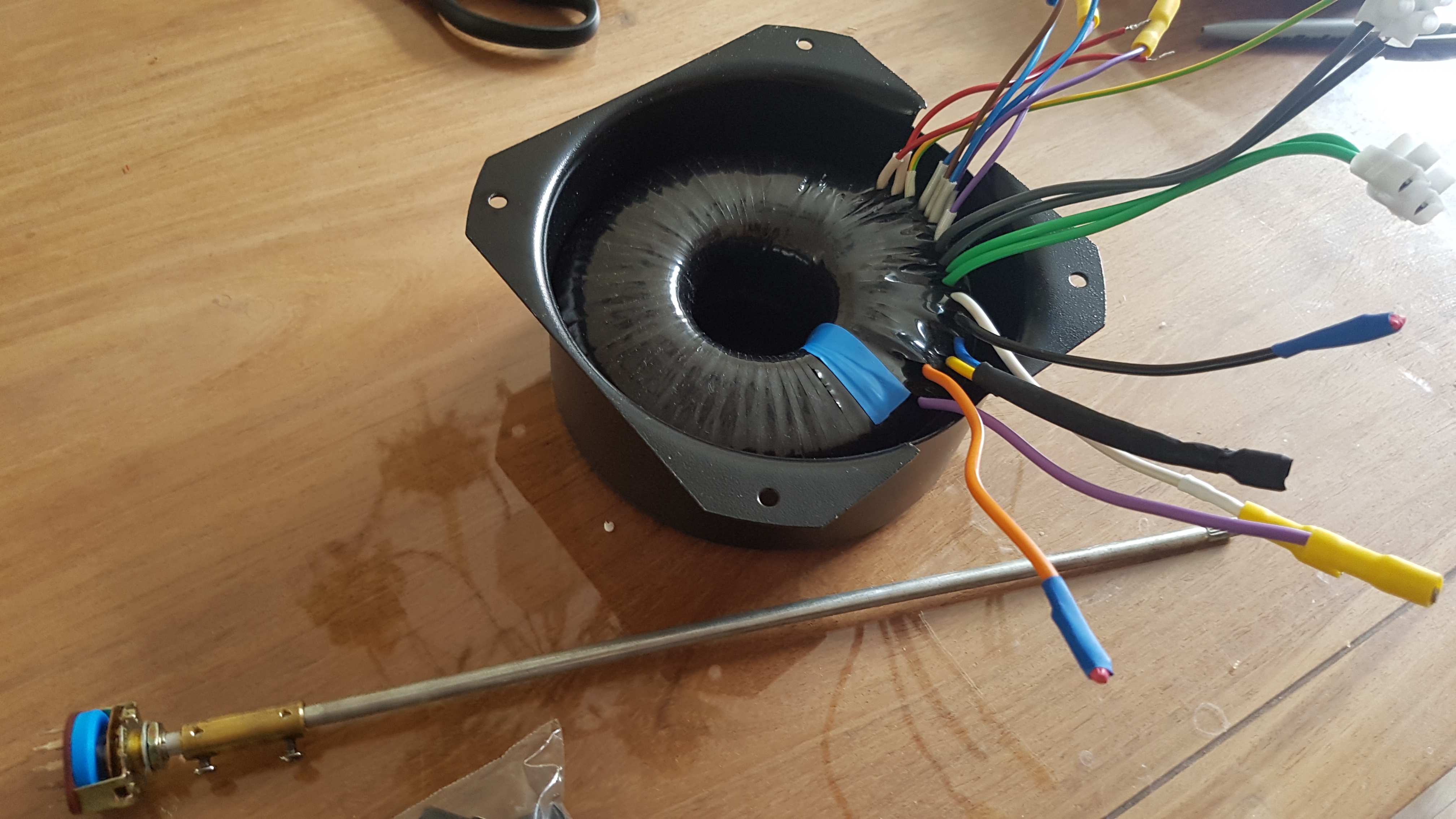

Offerte gehad van ACE Wikkeltechniek: ingieten van mijn trafo kost 65,- euro ex BTW. Duur spul blijkbaar, maar in lijn met wat ik elders voorbij zag komen.
Ik wil alleen graag weten (ook met betrekking op de inrichting van het kistje) hoe warm de trafo nou wordt onder volle belasting. De gloeispanning aansluiten is natuurlijk zo gedaan, maar hoe belast ik de hoogspanning realistisch :think: Ik had hem tot nog toe alleen voor één kanaal getest, dus dat is ook maar het halve verhaal.
De rating is 175-0-175 VAC op 0.5 A. Zou in theorie met een weerstand"je" van 1k/250W kunnen, maar dat is een heel erge beunoplossing :hide: Plus dat dat veel meer is dan een buis zou gebruiken.

Niet gaan zitten kloten met een weerstands belasting op de trafo.
Trafo wordt handwarm op zijn hoogst 45 graden,dat is dus geen enkel probleem.

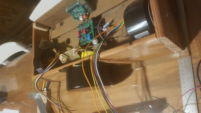

Zo, die past!
Verschilt niet veen van een aluminium campingpannetje :lol:

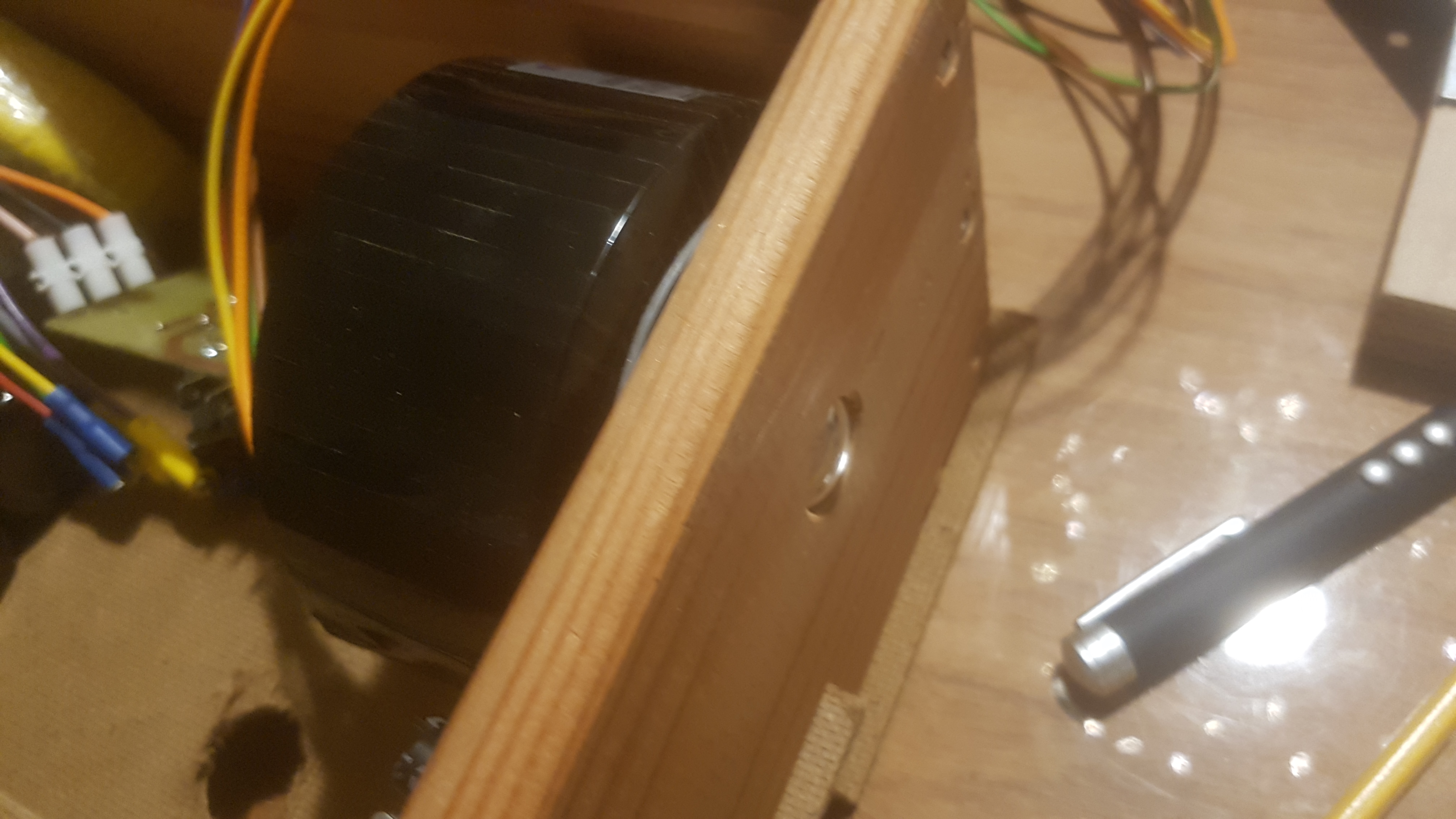

Goed, verder gepuzzeld. De voedigstrafo toch maar aan de buitenkant achter. Scheelt binnen een bak ruimte, en uiteindelijk heb je aan de achterkant toch deze diepte nodig om je stekkers e.d. aan te sluiten. Geheel wordt wel weer 15 mm hoger....
Ook de UGT's bevestigd. Slotbout verzonken aan de buitenkant, houdt hem goed vast. Work in progress...
