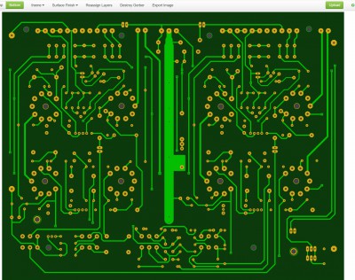

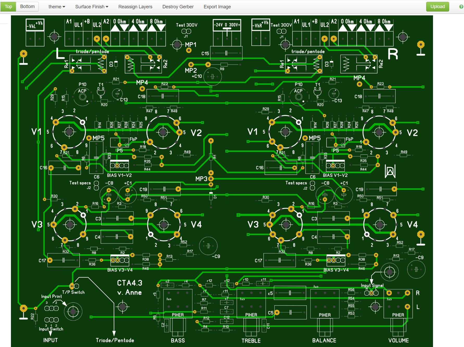

Aanpassingen uitgevoerd, gerbers in bijlage.
Ter info: de fabrikant levert de 2 zijdige printen met gaten die allemaal doorgemetalliseerd zijn, "through pad" geeft dus enkel een extra soldeerpad aan de andere zijde, de doormetallisering is standaard voor alle gaten.
Trouwens dat merk je wel als je een onderdeel wil desolderen.
CTA4.3-2.rar
(70.46 KiB) 33 keer gedownload

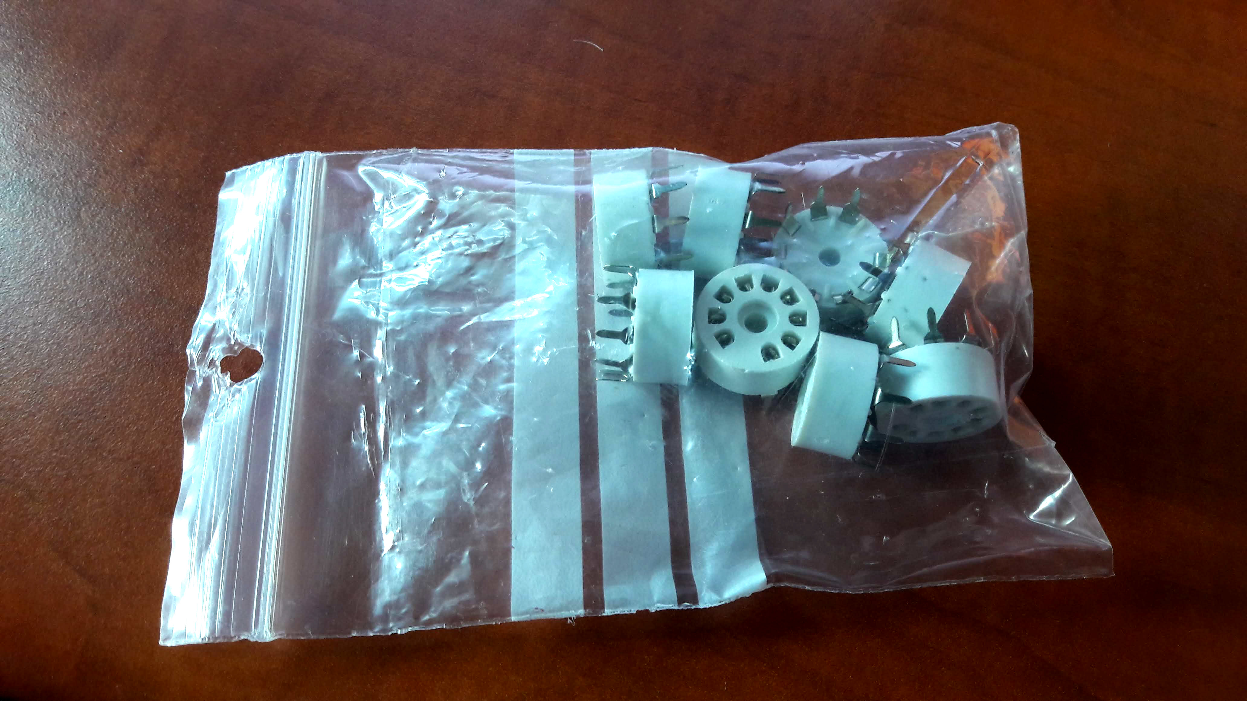

Ik had bij het plaatsen van de nieuwe print het volgende toegevoegd:
"Opmerking: bij deze print zijn de kleinere buisvoeten gebruikt met buiten diameter van 18mm en pendikte van 1.3mm. Ook een gat in het midden om met M3 schroef te bevestigen zoals bij de vorige."
Ze zijn dus kleiner en de footprint ook. Maar deze heb jij ook liggen geloof ik. Had jij voor mij geen 8 voetjes meegebracht of heb ik die ergens besteld :think:
Ik heb er inderdaad 16 bij Jukebox revival gekocht , prijs totaal 9,60€
Achteraf gezien had ik ze gewoon terug moeten geven Nu liggen ze in de la bij Buisvoeten
Als ik er op moet sturen zijn de verzendkosten hoger dan de prijs van de buisvoeten Willy
Maar stuur er met plezier 8 op ik heb er zat :lol:
Maar wat ik bedoelde zijn de 4mm gaten in de bodem plaat
Dat die op de hoek van de print anders zijn snap ik :D
Maar de locatie van de 8 buisvoeten zou in theorie hetzelfde kunnen zijn Willy

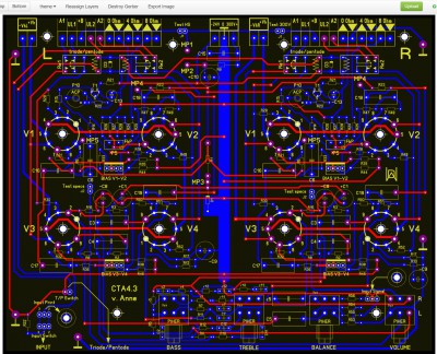

Nog op twee plaatsen de afstand wat groter en een verbinding verlegd, minder kronkels.
Zal verder maar ophouden, anders komt er geen eind aan :hide:
Ook nog maar een stook massa langs de voorkant.
Het ging of deze voeten:
Ik denk dat jij er mij 8 hebt gegeven...
Wat betreft de plaatsing vd gaten op het chassis moet ik nog nakijken, dat hoor je seffens wel.
update: geen van de gaten liggen op dezelfde plaats, enkel de plaatsing van potmeters e.d. (dus alles naar het front) is ongewijzigd gebleven van locatie.
Maar dat mag geen probleem zijn, als je zo'n print wil gebruiken, leg je ze gewoon op de plaats in het chassis waar ze moet komen en tekent de gaten af.
Laatst gewijzigd door Willy_61 op do 04 okt 2018, 7:31, 1 keer totaal gewijzigd.
Ja waarschijnlijk dan van die voeten :D
begrepen van de extra gaten in de bodemplaat die stop ik wel dicht als het me irriteert O:)

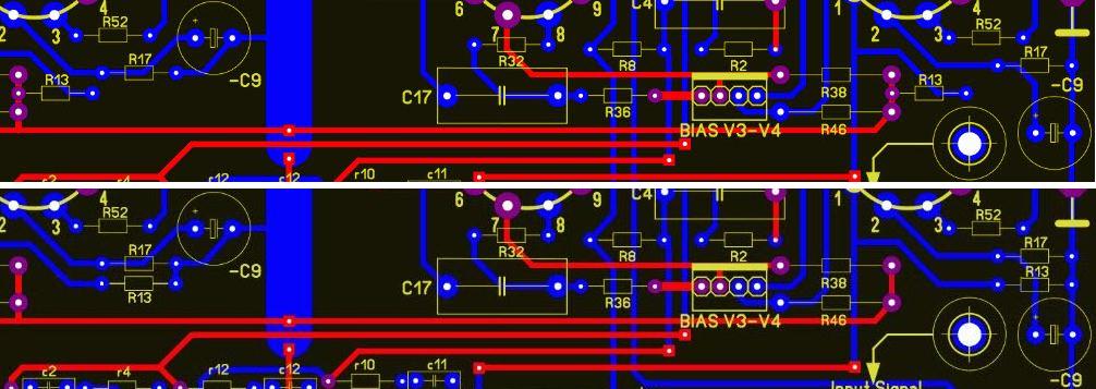

Ook nog maar een strook massa langs de voorkant.

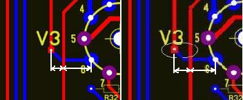

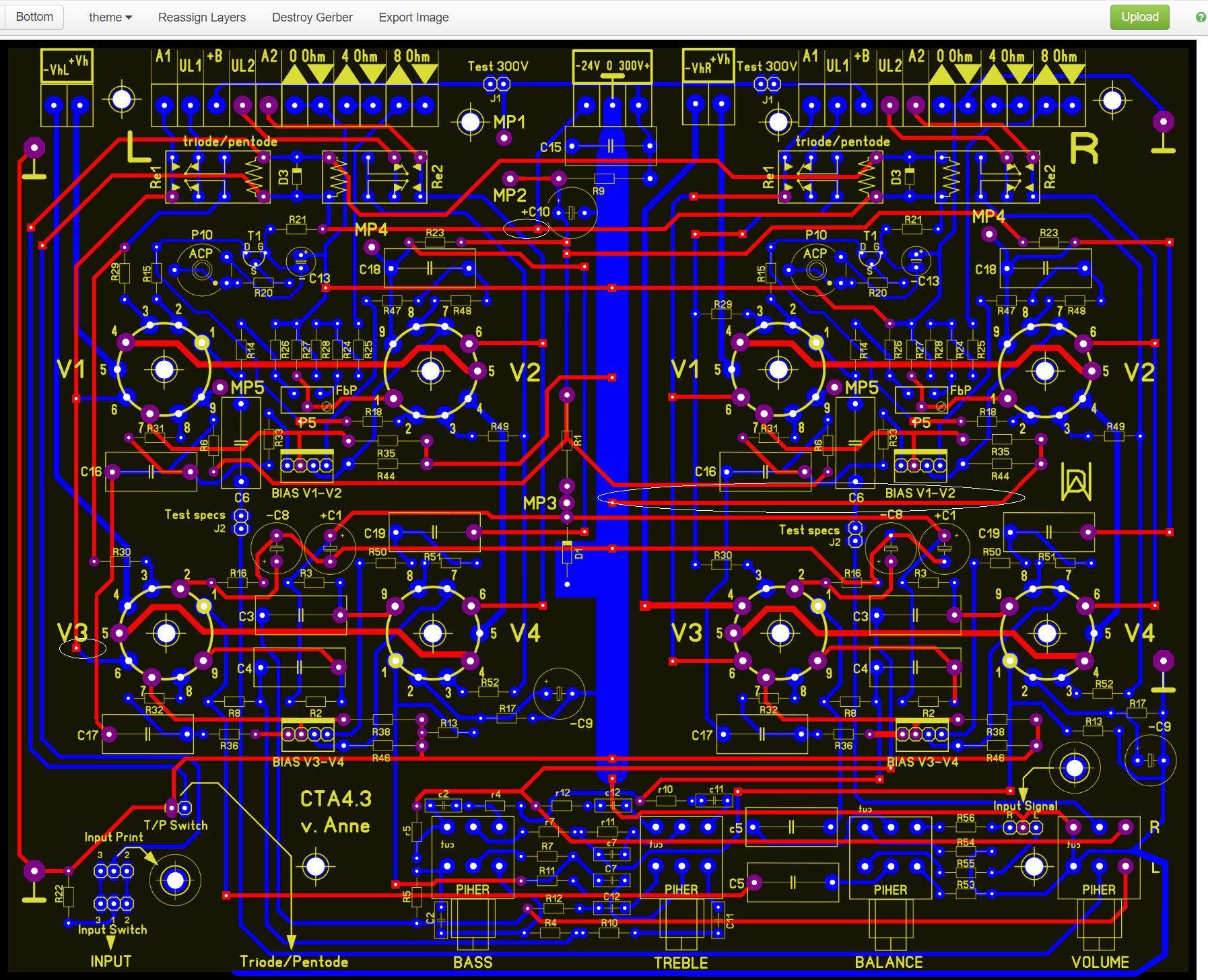

Geeft niet Anne, alle verbeteringen zijn welkom. Ik wacht nog enkele dagen met bestellen zodat alle verbeteringen opgenomen zijn.
Dus als je nog iets vind, laat maar horen :)
Ik versta echter niet waarom je een cirkeltje hebt getrokken aan V3, links onder, ik zie daar niks gewijzigd zijn... :?:
kopie met jouw aanpassingen verwerkt (behalve aan V3 ??):
Rond V3 is 't de rode geleider die wat opgeschoven is, zou zelfs nog iets meer mogen.
Als er plaats is best ver van de hoogste spanning blijven.Maakt hier niet erg veel uit, maar waarom de slechtste kant kiezen.

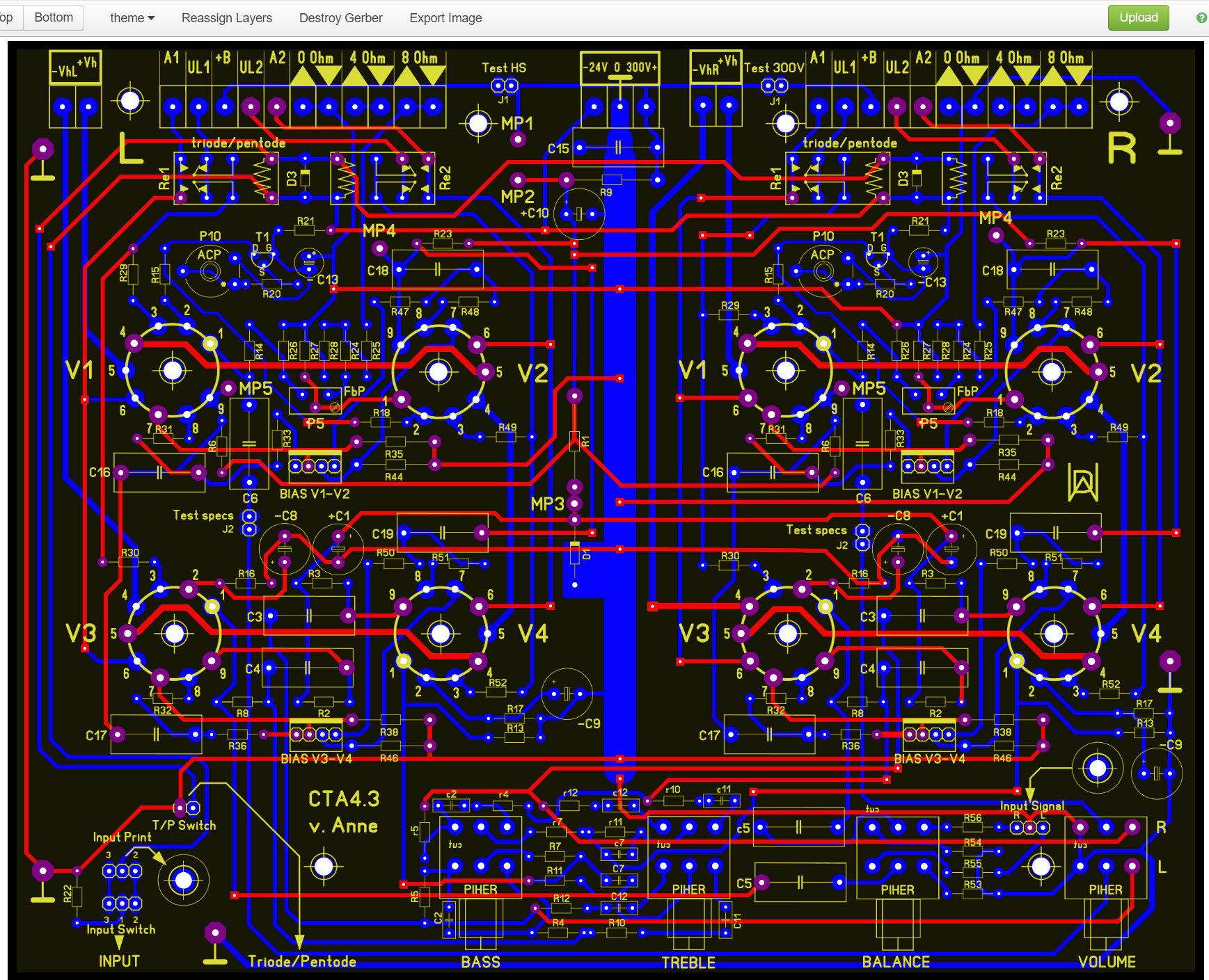

Hoi Willy
de eilandjes aan de transistortjes zijn 1-1,5 mm ? je kan de pootjes toch iets verder uit elkaar zetten en dan iets grotere eilandjes nemen ?
Willy_61
Berichten: 1883
Locatie: Mol, België
Bericht door Willy_61 »
Dat is gebeurd Bert, pad=2.1mm gat= 0.7mm, pads verder uit mekaar en aansluitingen 0.6mm ipv 0.8mm.

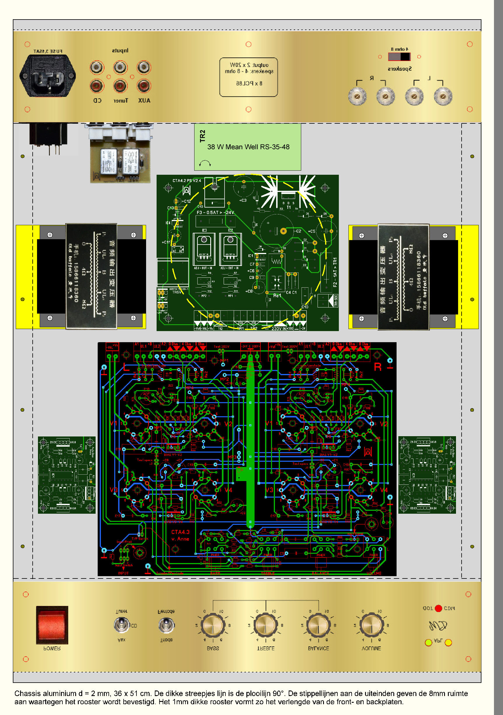

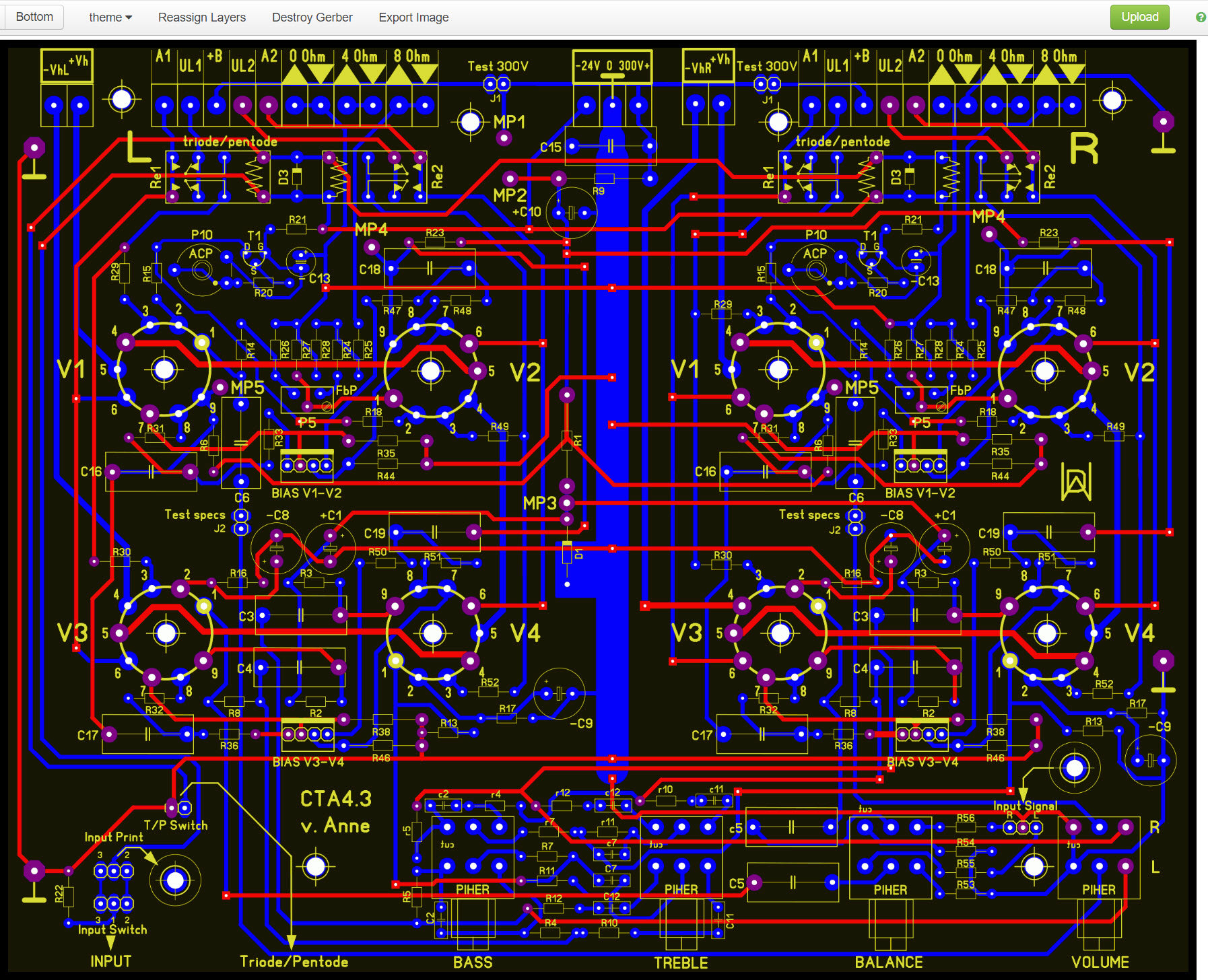

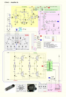

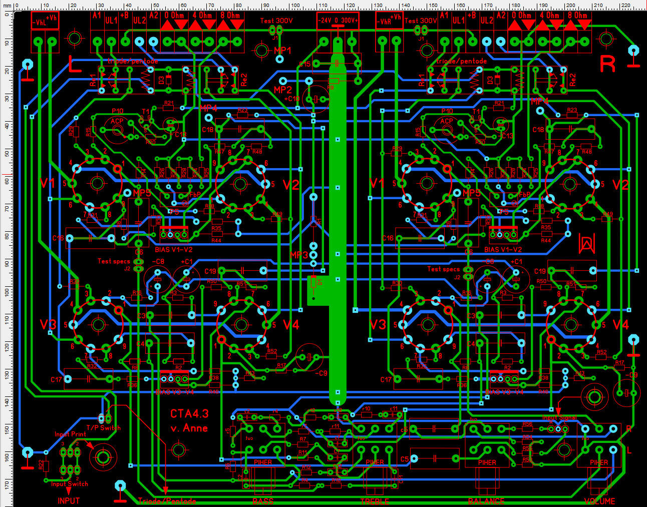

De finale versie van CTA4.3:
Schema versterker:
Print 23 x 18 cm overall-view:
Mogelijk compositie-voorstel:
De verkleinde print heeft wat herschikking van de rest mogelijk gemaakt, waardoor het ook makkelijker te bekabelen wordt + overzichtelijker.
De oorspronkelijke buitenafmetingen wijzigen niet.
Voor wie de buizen bloot wil opstellen, daar is ook een oplossing voor: de zijpanelen ca. 2,5cm hoger en de rest is hogerop besproken met links naar foto's tbv montage.

Toch nog weer iets wat niet helemaal netjes is.
R13, de lekweerstand van bij de voorversterker heeft een gemeenschappelijke leiding naar massa met de kathodeweerstanden van de eindbuizen.Zou onbedoelde koppeling kunnen geven.
Beter zo dan,
Willy_61
Berichten: 1883
Is veranderd, rare dingen die aardingen.
Ik pas in de post hierboven de tekening en gerbers aan.
