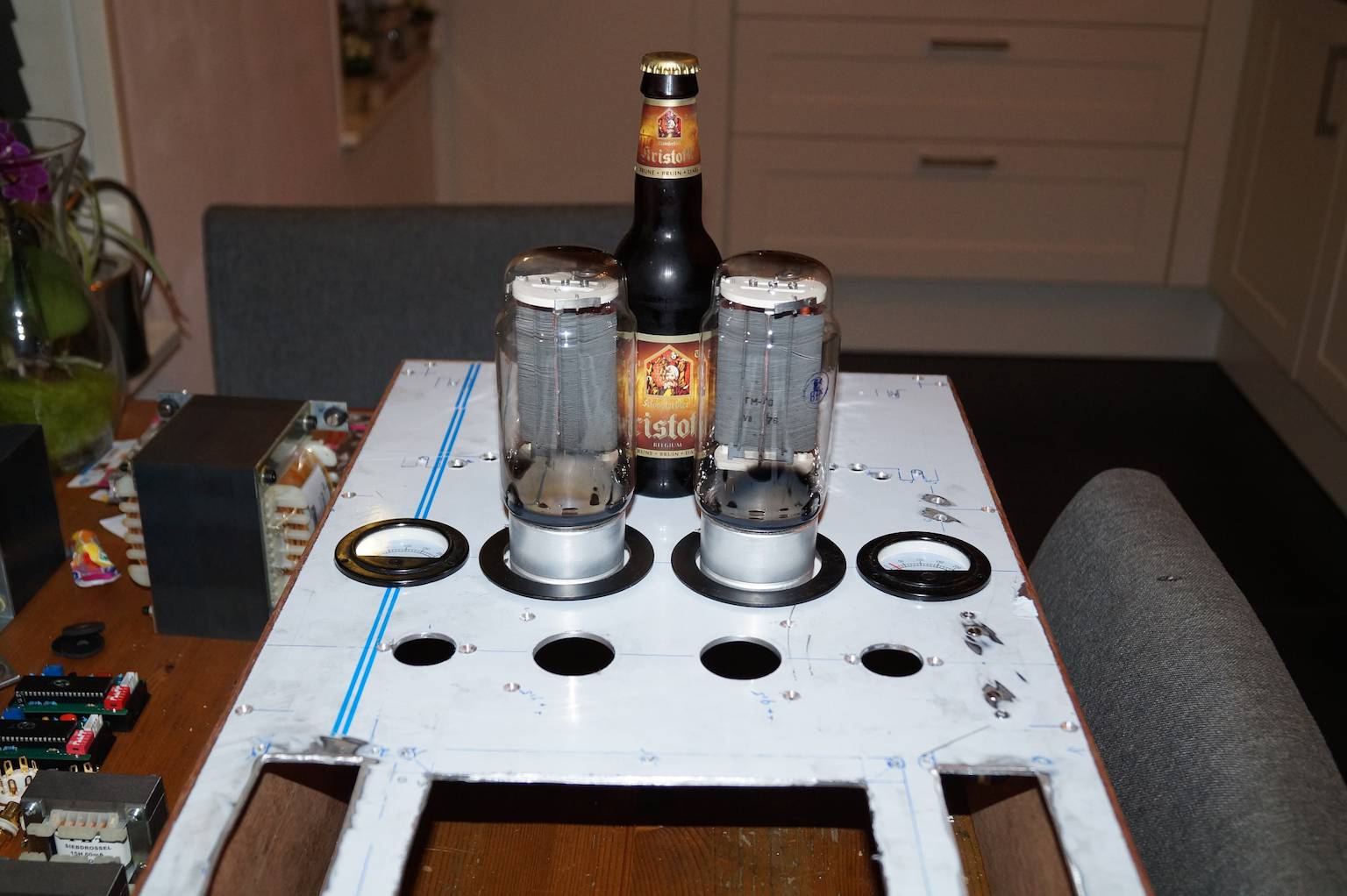

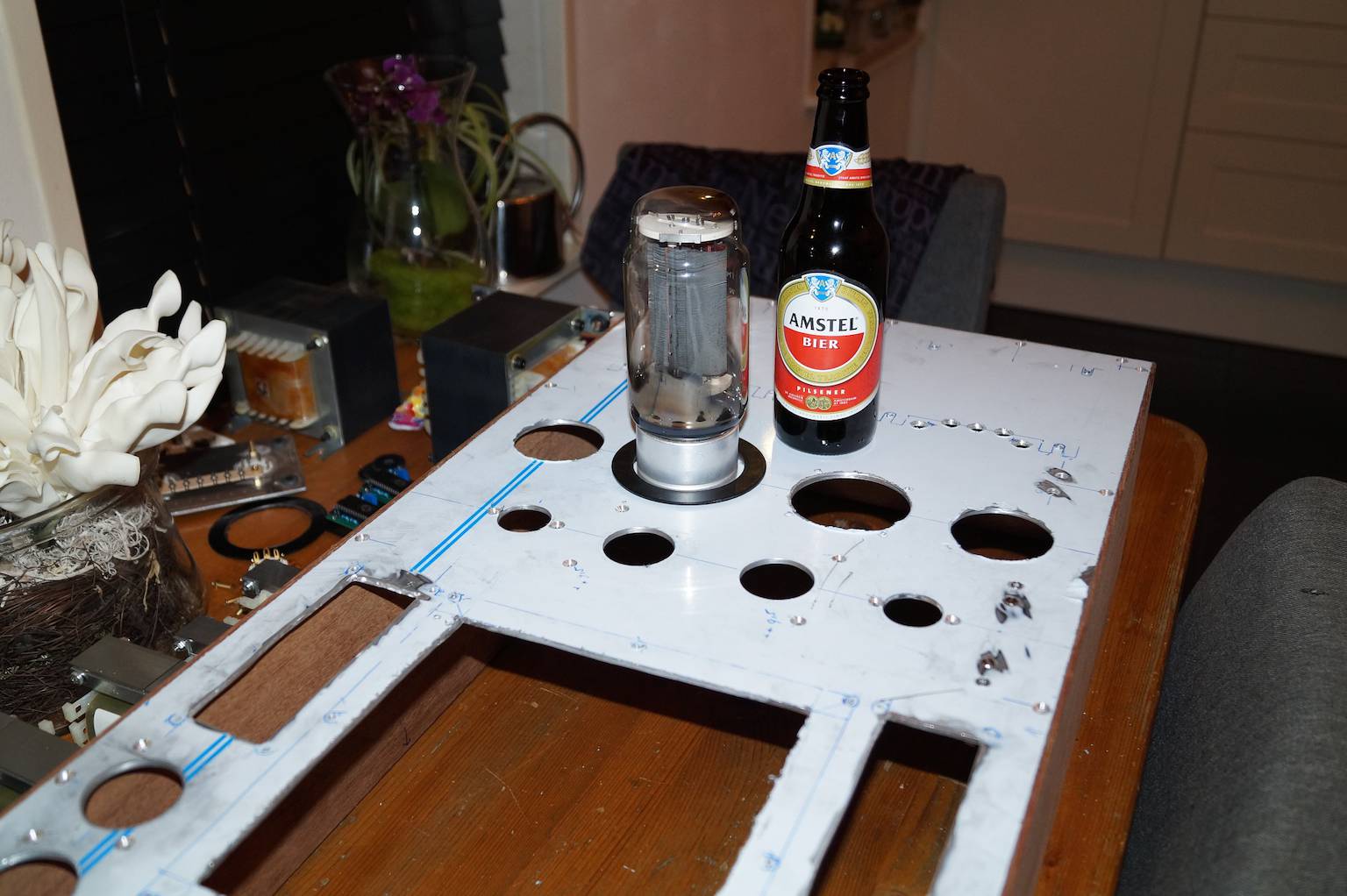

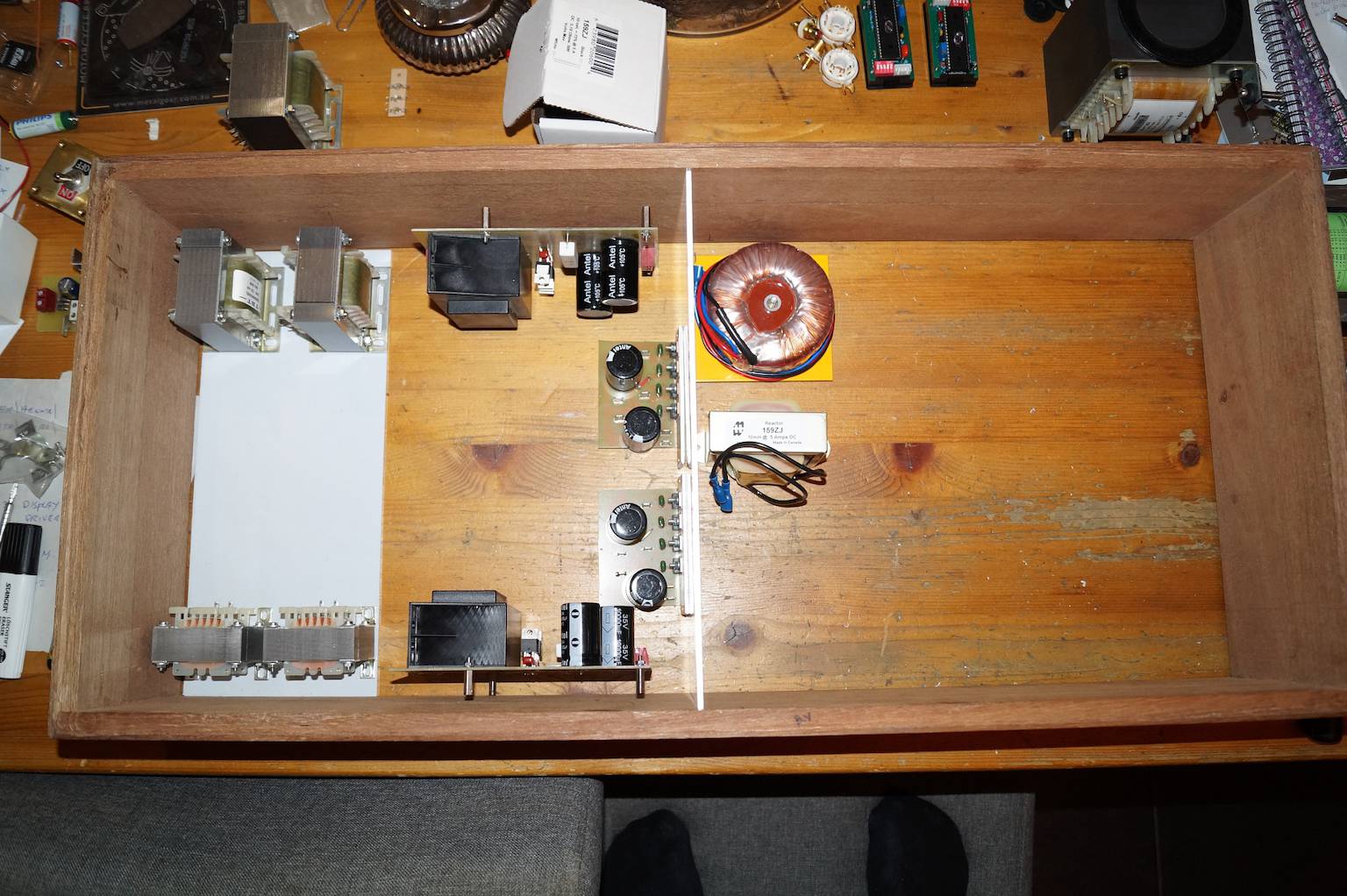

Het grote probleem hier was,dat een gat van 62mm niet zo 1/2/3 te verwezenlijken is met huis tuin en keuken gereedschap.
Je zoekt dan naar alternatieven,uitbesteden brengt grote kosten met zich mee.
Uiteindelijk de variabele gaten boor gebruikt,die met de verstelbare ringen.
Bij proefboringen(spiritus gebruiken als smeermiddel) er achter gekomen dat de gaten wel rond worden,maar nooit gelijk!(je drukt namelijk de ring iets naar buiten bij het boren)
Dit is geen probleem als je uiteindelijk de buizen kunt centreren.
Nadien krijg je een beetje overlap,(vrije ruimte) tussen gat en buisvoet ,als je dit afdekt met een sier ring,staat alles nog steeds gecentreerd.
Dit alles voor wie het nog begrijpt.............. :mrgreen:
Voor de rest plaatjes kijken.......... :mrgreen:
De sier ring is uitgedraaid door een collega tot 61mm ,was oorspronkelijk onderdeel van een muur luidspreker klem,met de juiste afmetingen .

Leuke foto trouwens! De bierfles geeft mooi aan hoe groot de buis (en de kast) is!

En idd nogal uit de kluiten gewassen buis 8) .
Moet blijkbaar moet alles groot :D
Als ik die potmeter (tjes ?) voor de ruststroominstelling zie, moesten zeker in verhouding ? :shock:

This wat als je een forkheftruk nodig hebt als alles in elkaar zit om hem te verplaatsen
Deden het ook goed in mijn KT88 bakken.
En ja,alles in verhouding.................... :mrgreen:

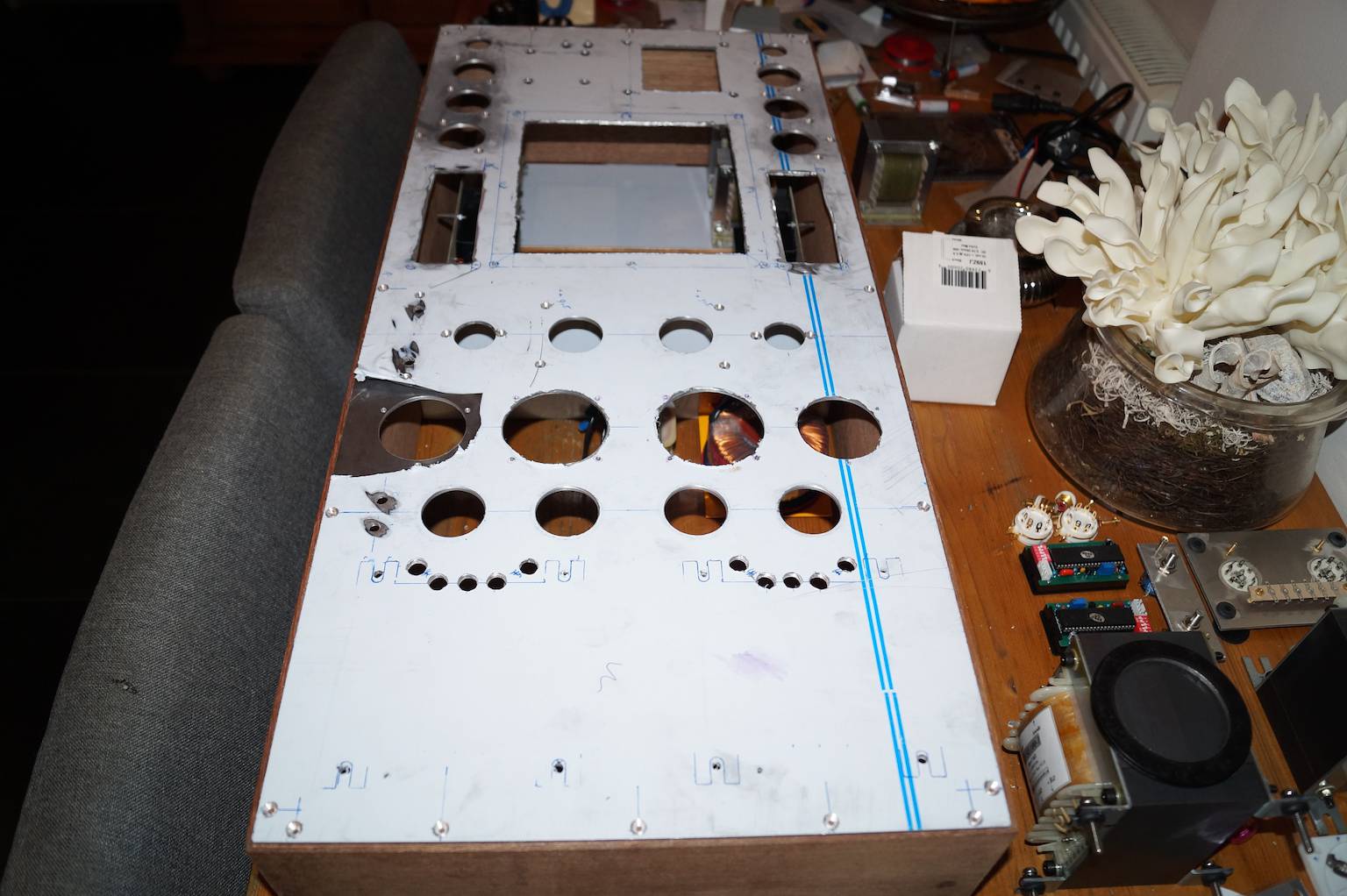

Verder alleen af en toe wat pas en meetwerk verricht bij de GM bak.
De opstelling van de HV meters vervangen door extra beluchtingsgaten,(meters maar ergens anders plaatsen :think: )

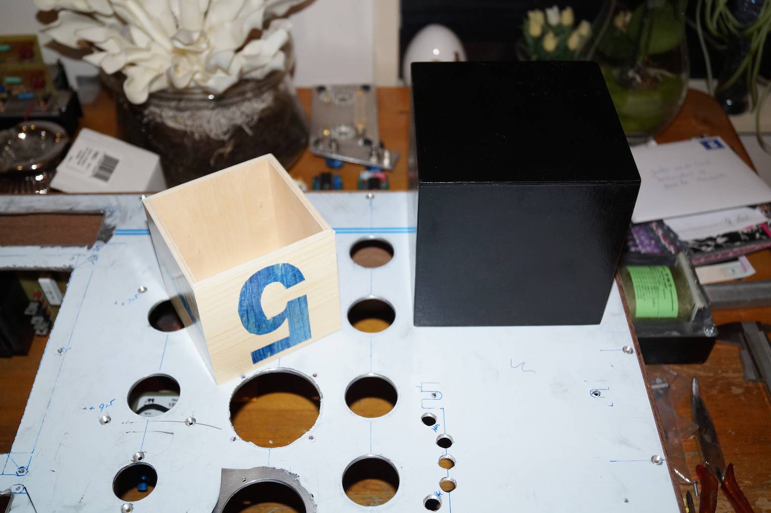

Nu nog op het net aan het zoeken voor trafo kappen,iets van 15X15X13cm.(LxBxH)
Wel veel wat er voor een alu kapje gevraagd wordt :-s (2x,, iets van 50/60 euries totaal :bakkie: )
Dan maar zelf iets bedenken :-k Iemand nog een leuk bloempotje staan! of idee?

Maar wilde eigenlijk iets van alu.

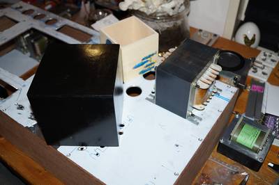

Bij mijn KT bakken de uitgangstrafo,s bedekt met de grootste blok van een HEMA blokkendoos.
Deze voor de grap even op de uitgangstrafo van de GM bak geprobeerd,,, :-& ,,past perfect,,, :-& :-"
Dilemma,dilemma................. :-k
