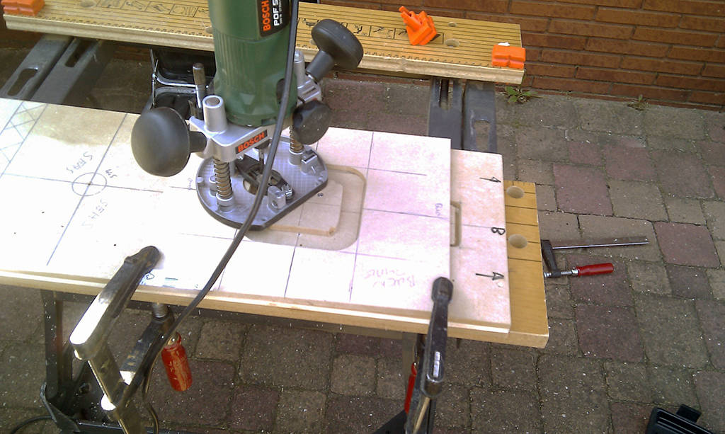

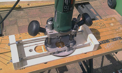

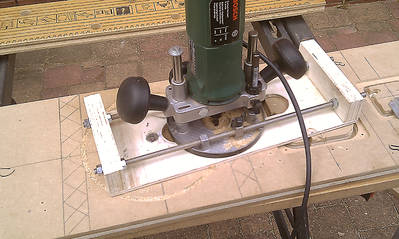

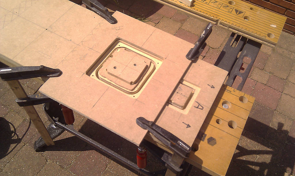

Om de mallen te testen heb ik een aantal dagen geleden al testbaffle gefreesd en heb de units daarin gepast.
Gisteren ben ik met de fronten van Ray begonnen. Eerst de gaten voor de accutons frezen op 3 a 4 mm na helemaal door.
Vandaag verder gegaan en de flensgaten gefreesd. De mal precies positioneren en een hulpstukje in het midden om te voorkomen dat de frees kantelt.
Lekker bezig :mrgreen: Het was wel warm, menig zweetdruppeltje laten vallen.

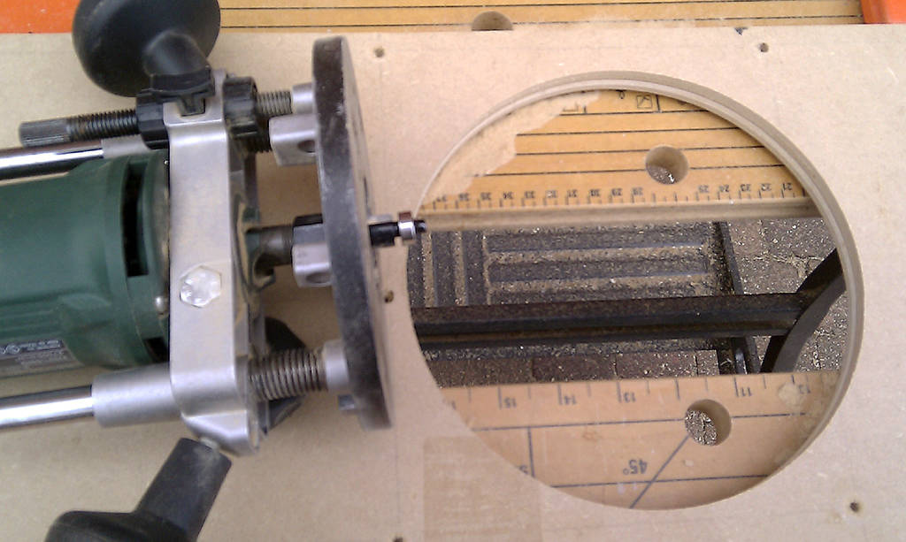

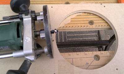

Daarna de cirkelgeleiding erbij gepakt voor de woofergaten:
Ook hier op 3mm na doorfrezen. Niet helemaal anders ben ik de centrering kwijt.

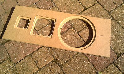

Daarna met een decoupeerzaag de middenstukken loszagen...
... en de rafelranden met een kantenfrees wegfrezen:

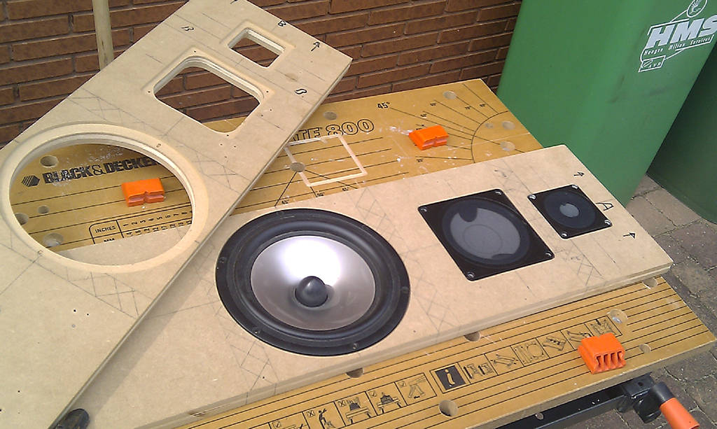

Na een flinke ontstoffing de units erbij gepakt en voila:
Laatst gewijzigd door pappaleo op za 28 jun 2014, 1:03, 1 keer totaal gewijzigd.
Berichten: 14143
Re: [Longterm] The X-Ray Speaker Project.
Dat gaat er fraai uitzien, die Accutons hebben nog nooit zo'n mooie kast gezien!
:goeie: :goeie: :goeie:

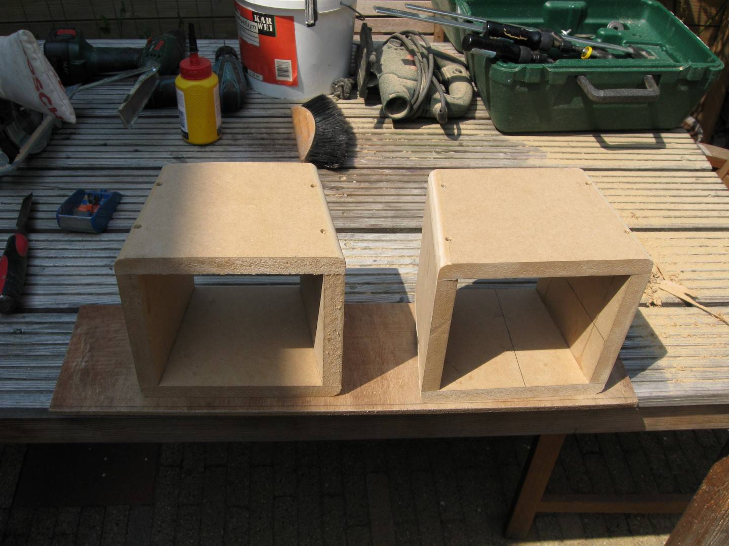

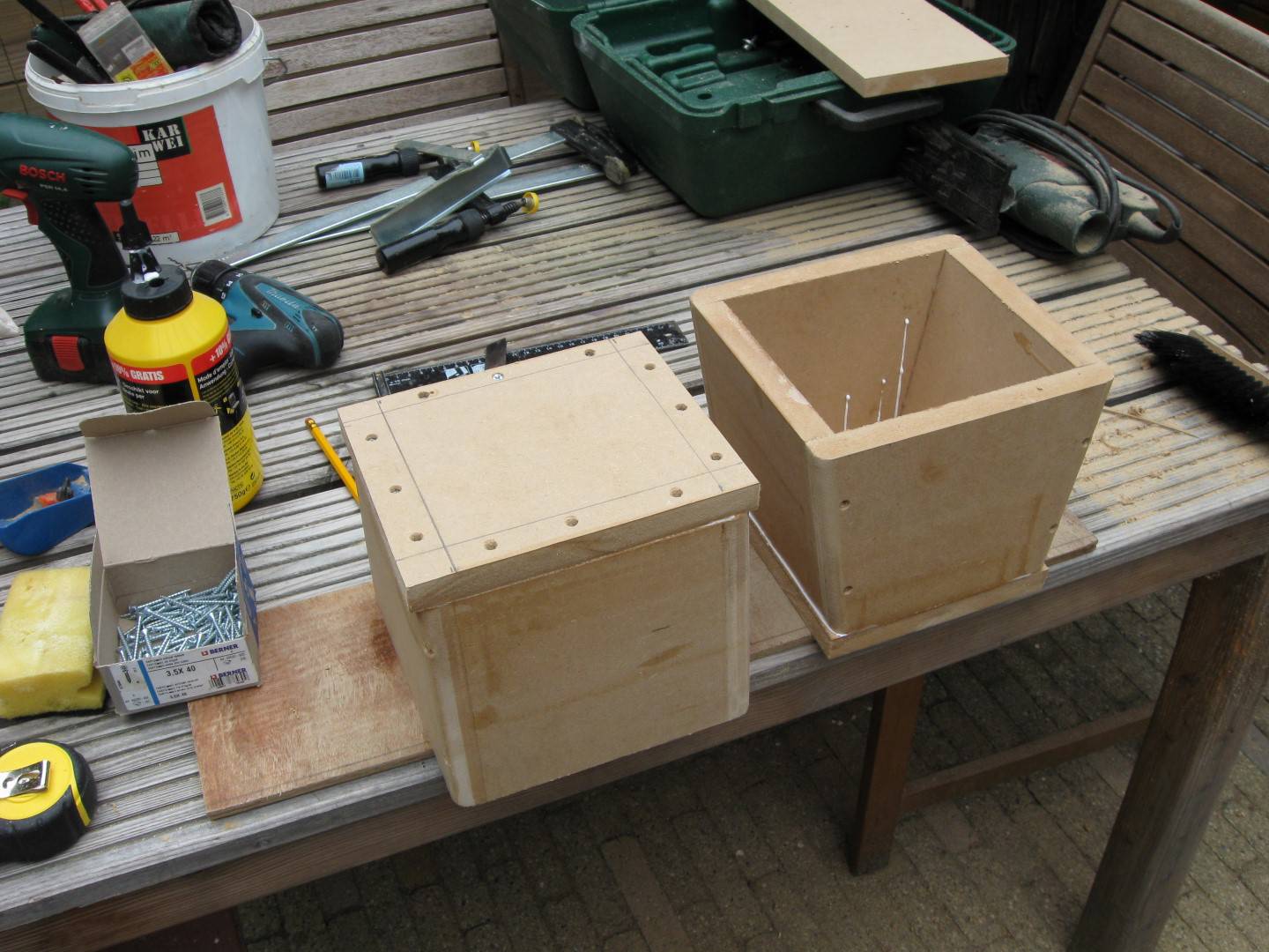

Zijkanten strakgefreesd, en dekseltjes voor de achterkanten gezaagd.
Netjes Ray, ik ga nu wel benieuwd worden naar het eindresultaat :)
Ik zal van de week eens wat uitproberen voor de randafwerking van de fronten. Ik kan daar mooi dat proeffront voor gebruiken.
Voor afronding van de zijkanten is erg weinig ruimte over naast de woofers. Een lichte afronding is het maximale wat je daar kan doen.
Als ik wat voorbeelden heb dan meld ik me wel weer.
