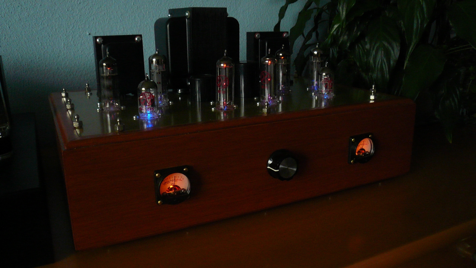

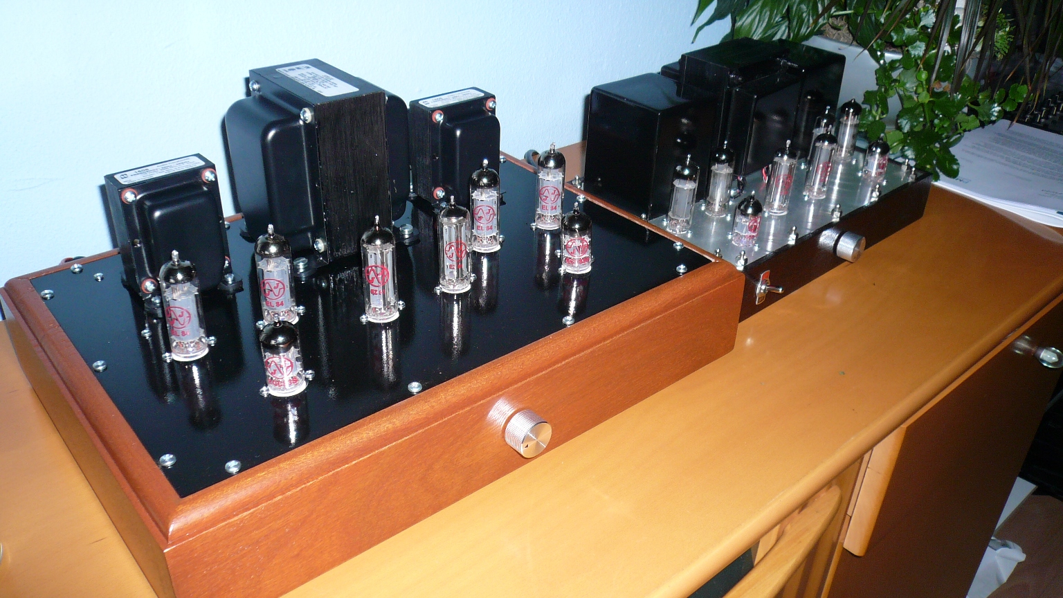

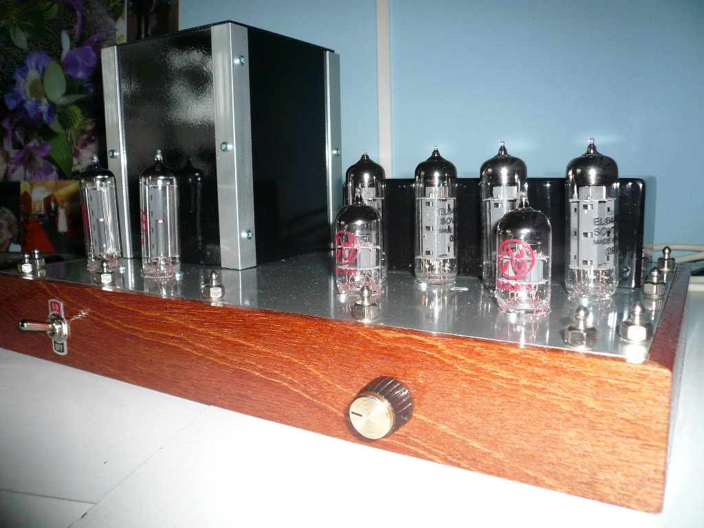

Yesssss vrienden. Mijn HF10 is nu helemaal klaar. :rock: :rock:
Project HF10 is weer succesvol verlopen. O:)
Verder wil ik democles nog even bedanken voor de PIO's die ik van hem heb gekregen.
Klinkt fantastisch. Die van Sander zet ik in mijn 6CA7EH versterker.
Nog een paar plaatjes erbij omdat we allemaal daar van houden :wink:

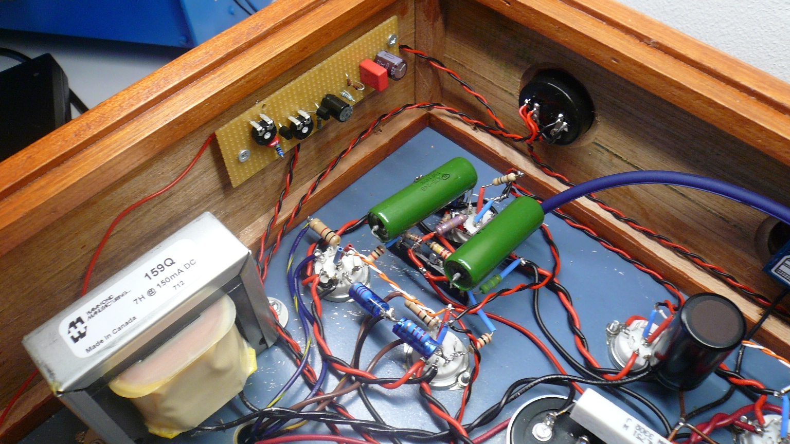

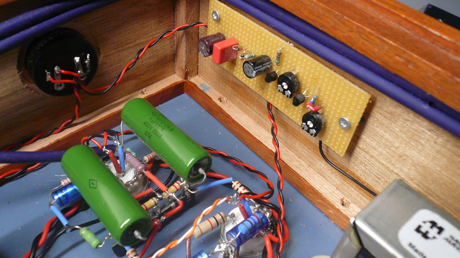

Het printje voor de VU-Meter.
Hetzelfde voor de rechterkant.

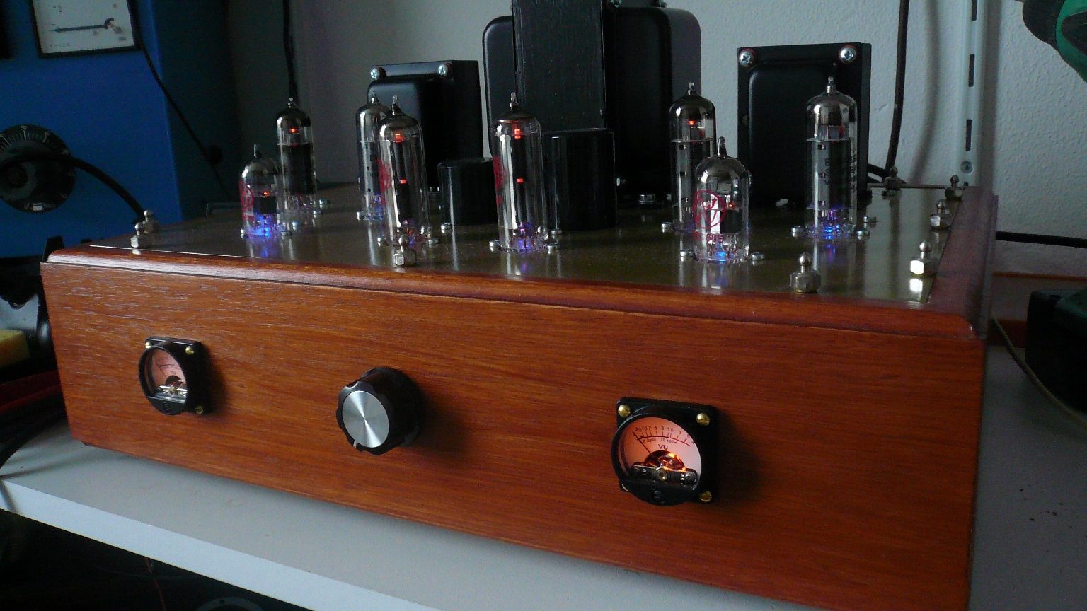

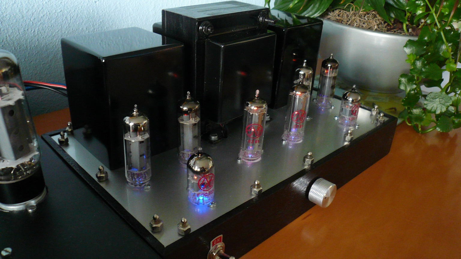

Nog even een totaalplaatje van alles.

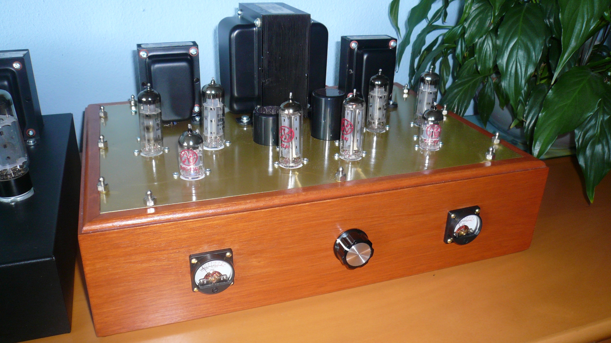

Poppetje gezien,kassie dicht.
Kiek dan. Hij doet het.
Geen woorden meer.....

mooi theo =D>
als hij net zo mooi klinkt als hij er uit ziet dan komt dat goed
wat voor een pio's heb je er nu in zitten? wel Russische zo te zien

Hij is erg mooi geworden Theo. Ik vind de behuizing erg mooi. Rustig en overzichtelijk. Laat je de lijst bij een timmerman doen of ga je gewoon bij de Hubo langs? Ik moet ook maar eens zoiets regelen.
mvg, Paul

Ze zijn niet echt beter dan die van jou Sander. Ze klinken gewoon goed.
Je moet gewoon je eigen erin doen. Die klinken ook enorm goed.
En je moet best wel lang luisteren om verschil te merken.
Gewoon bouwen en luisteren Sander.
Paul het houten frame heeft vriend meubelmaker voor mij gemaakt.
Voor die man heb ik ook een HF10 gebouwd.
Hij is bereid om voor ieder die ook een frame wil er eentje te maken.
Hij kan alle maten en vormen maken.

Gefeliciteerd Theo, je hebt er weer wat moois van gemaakt. Ik ga 'm bekijken/luisteren op de luisterdag.

Gefeliciteerd Theo,met dit geslaagd project :goeie:

Het is weer een mooie versterker geworden. :D

Mooie versterker. Elementen uit jouw schema zal ik toepassen bij die van mij.

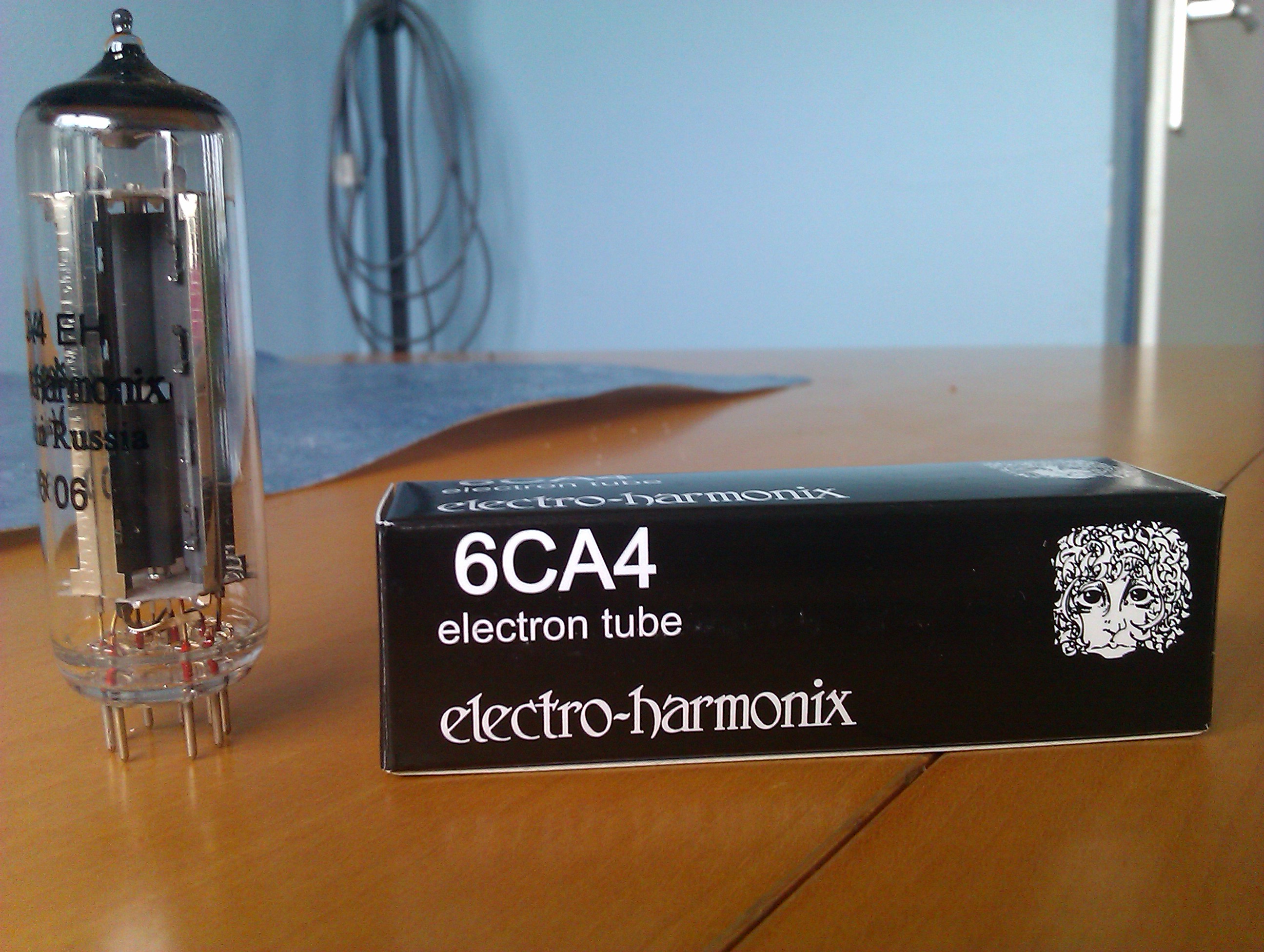

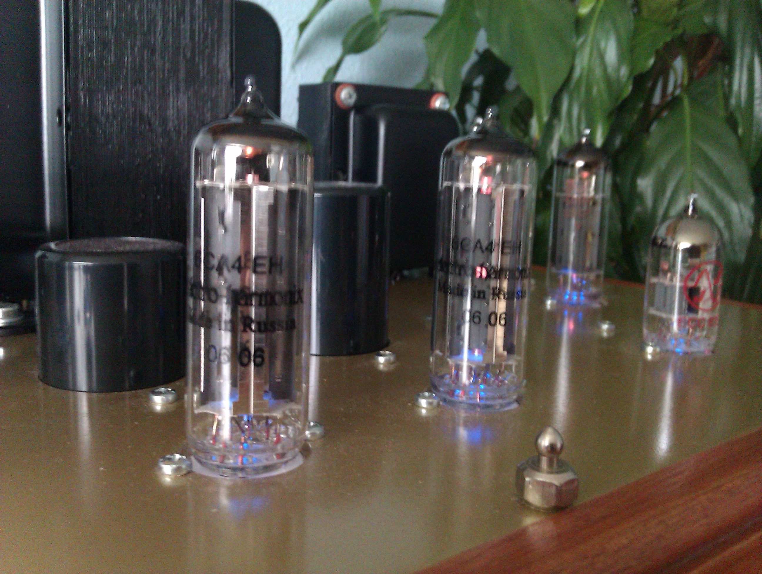

Omdat ik problemen met de EZ81 van JJ had en de leverancier helemaal
niet meewerkte heb ik besloten om een ander type erop te plaatsen.
Het is geworden de 6CA4 van EH.
Pracht buisje en werkt perfect. Metingen zijn ook goed.

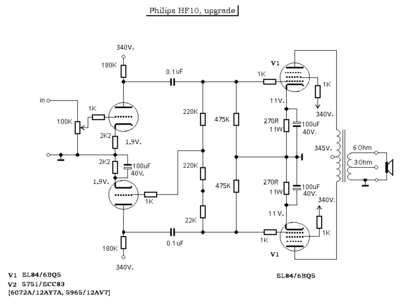

Ik hoop dat niemand mij euvel duidt dat ik een topic uit 2012 weer tot leven wek. Het geval wil dat ik een eenvoudig mono versterkertje aan het opbouwen ben om een pp uitgangstrafo, die is bedoeld voor een paartje EL84 te testen.
Omdat de trafo geen ultralineaire taps heeft wordt het een penthodeschakeling. Ik zit te denken aan het vereenvoudigde Philips HF10 schema wat hier een keer gepost is door VTC4:
Nu zie ik geen tegenkoppeling in het schema staan en ik heb altijd begrepen dat dit bij een penthodeschakeling wel handig was. Ik wil er daarom wel een kleine tegenkoppeling in opnemen. Het ontbreekt mij alleen aan de technische kennis om daar een waarde voor te nemen. Ik kan wel iets uit een bestaand schema overnemen, maar het risico bestaat dan dat ik meer problemen veroorzaak dan oplos. Wie heeft er een suggestie?
mvg, Paul
douwebakker
Berichten: 2173
Locatie: Vledder Drenthe
Re: EL84PP HF10 Verbouwen.
Bericht door douwebakker »
Je hoeft alleen maar de elco's over de cathodeweerstanden weg te laten en je hebt tegenkoppeling.
Pcdg
Berichten: 891
Lid geworden op: di 21 okt 2008, 14:24
Bericht door Pcdg »
Is dat een goed idee Douwe? Ik zie die elco's eigenlijk in elk schema zitten, ook in oudere. Ik neem ook aan dat ik dan ook zwaardere weerstanden nodig heb omdat de elco's nu een deel voor hun rekening nemen.
mvg, Paul
douwebakker
Berichten: 2173
De weerstanden hoeven niet zwaarder. Er blijft immers de zelfde stroom lopen. Je kunt er ook voor kiezen om de elco bij de ecc83 te laten vervallen. Misschien heeft dat voor jouw al voldoende effect. Een andere mogelijkheid is om de carhodeweerstand van de ingangstrap te wijzigen in twee weerstanden van 390 ohm en 1k8. De 390 ohm aan gnd en de 1k8 aan de cathode. Via een tegenkoppelingsweerstandje kun je dan het luisprekersignaal terugkoppelen. Let wel op de fase. Verkeerd om gat het spul oscilleren.
Pcdg
Berichten: 891
Bericht door Pcdg »
We gaan er eens mee experimenteren Douwe. Dankjewel voor de suggestie. Je pakje is trouwens onderweg!
mvg, Paul
Ontkoppel-C nergens weglaten.
Bij de eindbuizen geeft dat een nog grotere uitgangsimpedantie (is al groot bij een pentode), niks geen demping meer van de luidsprekers.
Die bij de triode weglaten gooit de fasedraaier overhoop.
Tegenkoppelen kan met een weerstand (evt met een C erover) vanuit de 8Ω uitgang naar de (niet ontkoppelde) kathode van de eerste triode.Bijv. iets van 20k.
Kan zijn dat dat meekoppeling oplevert (50% kans), gillende versterker.Remedie, de twee verbindingen EL84anode-UGT verwisselen.
Pcdg
Berichten: 891
Bericht door Pcdg »
Dankjewel Anne! Ik heb een UGT met een aparte wikkeling voor de tegenkoppeling, maar dat is denk ik hetzelfde verhaal. Ene kant aan massa, andere kant naar de triode en als het gaat loeien: omwisselen!
Mvg, Paul
