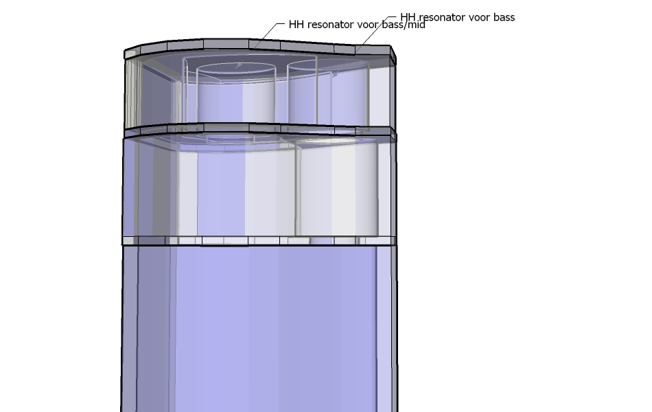

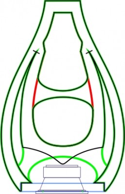

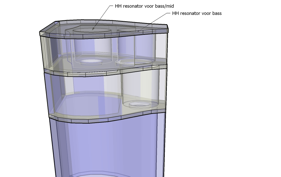

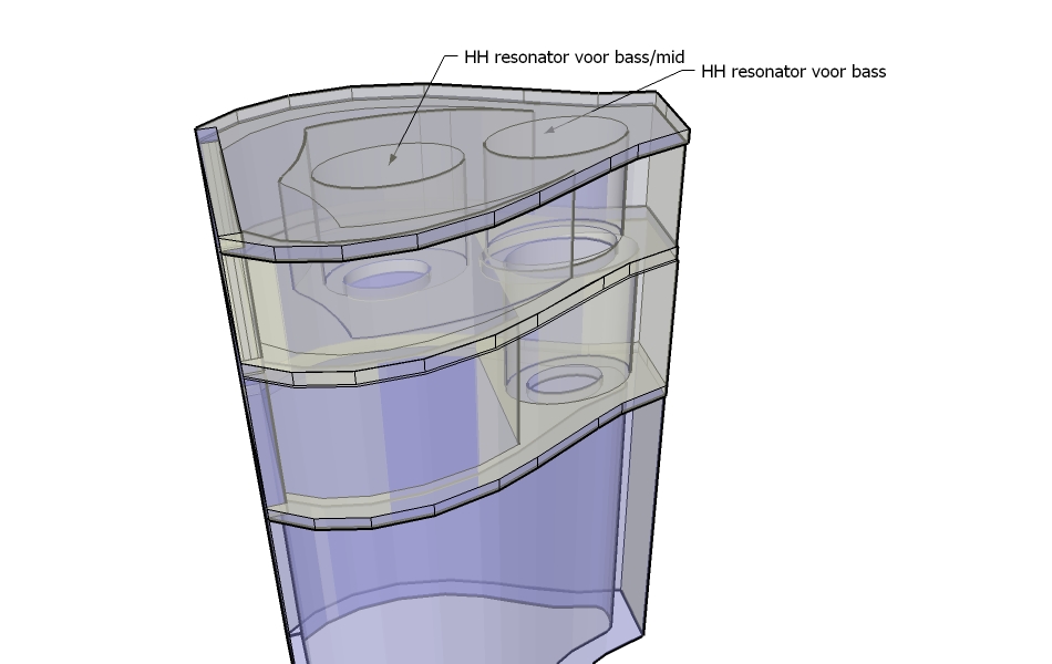

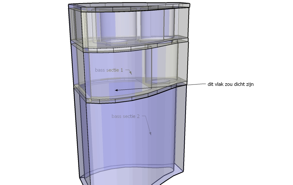

ik had trouwens nog een idee. Kunnen we de 'bas-ruimte' die ontstaan is in de plaat van de midsectie niet opdelen in twee losse openingen. Deze twee openingen kunnen we gebruiken als helmholz resonator in de twee verschillende bass sectie. Is zoiets mogelijk?
zie bijgaande sketch up tekeningen om te zien wat ik bedoel.
ER zou dus voor elke bass sectie een aparte HHR zijn.
nb, één foutje in de tekeningen; de ruimte tussen onderste en bovenste bass sectie zou uiteraard gesloten zijn ipv open zoals in de tekening.
RJ,
het idee is natuurlijk mooi, maar het effect is eigenlijk overbodig en je verliest een massa luchtvolume.
In plaats daarvan kun je extra bracings aanbrengen, want die zijn er nooit genoeg.
De bovenste baskamer is een drukkamer omdat ze gesloten is. Dat wil zeggen dat hier aardig wat druk op de wanden komt en die gaan dus willen meetrillen. De enige manier om dat tegen te gaan is massa of versteviging. Dus extra dik met toegevoegd gewicht of een serieuze matrix.
Een Helmholz resonator heeft hier weinig zin. Stel dat we dat volledige verdiep + de vrijgekomen ruimte in het center van de midkamer willen benutten voor de bovenste basdriver dan hebben we bruto ongeveer 26 liter. Netto met aftrek van serieuze bracing zal daar nog een goede 20 liter van overblijven. Die gaan we ook nodig hebben om op een Q van 0,6 uit te komen.
In die kamer gaat dan de hoogte achteraan max 35 cm zijn, dat geeft een staande golf van ongeveer 500 hz. Met een 12db cross op 250 hz is die golf niet zo kritisch. Tevens staat die niet over het gehele oppervlakte en zal daardoor ook minder dominant zijn. Dat beetje dat dan nog overblijft kunnen we perfect aanpakken met wat demping tegen de boven- of onderkant.
Naar achter toe zitten we met een diepte van 485 mm en dus een staande golf van zo'n 350 hz, maar aangeizen er geen echte achterwand is (door de vernauwing van de zijwanden) zal ook deze staande golf er eigenlijk bijna niet zijn.
Dan de onderste baskamer.
Als de bovenste baskamer op de hierboven beschreven manier wordt opgebouwd gaat de onderste baskamer in hoogte beperkt worden. Desalnietemin zal die staande golf wel onder de 300 hz gaan liggen. In dat geval zou het nuttig kunnen zijn om een HH te voorzien. Dat zouden we dan kunnen integreren in de bovenste baskamer op voorwaarde dat we daar nog volume overhebben.

klinkt als een logisch verhaal.
Maar het blijft een mooie tekening!

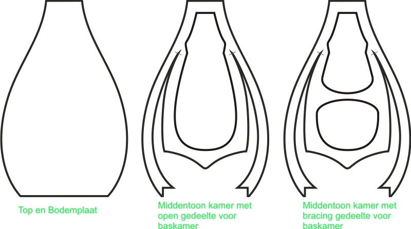

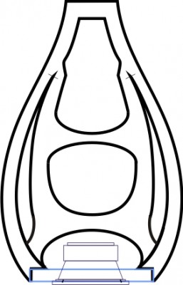

hierbij de freesvorm voor de volgende schijven
Schijf 1: top en bodemplaat. Dit is gewoon de buitenvorm.
Schijf 2: dit is het kompartiment voor de middentoner waarin tevens een deel van de bovenste baskamer zit.
Schijf 3: is dezelfde middentoonkamer maar dan met een versterkende bracing voor de baskamer.
De lijnen zijn op 6 mm dikte getekend omdat dit ook de dikte van de frees is.
Ed.

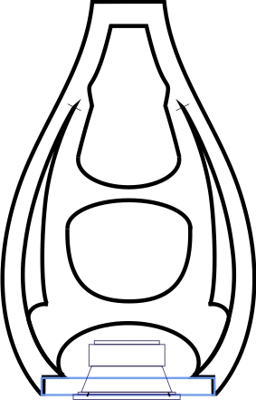

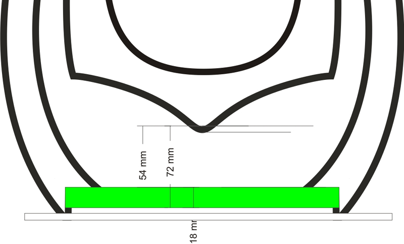

De Scan Speak 15M 4531 heeft achteraan een verluchtingsopening.
Om een vrije luchtstroom toe te laten en tegelijkertijd de hoogte van de middentoonkast te verkleinen en dus ook de frekwentie van de staande golf te verhogen dacht ik van 1 onderstaande schijf tussen de andere schijven in te plaatsen.
Mooi opgelost met die ventilatieruimte, en het ziet er mooi uit. 8)
Heb je overigens een reden om het scheidingsschot niet tot aan het einde van de tube te laten doorlopen? Niet dat ik het klankmatig veel zal uitmaken, maar het zijn wel 2 extra openingen om te frezen.
asterduc
Berichten: 4165
Bericht door asterduc »

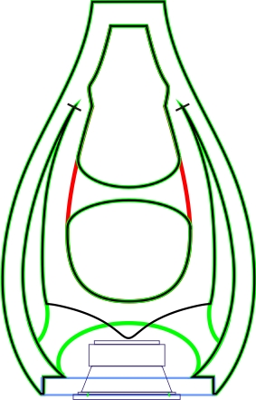

ik weet niet goed wat je bedoeld Mario.
De tekening heb ik nu een ietsje herwerkt.
De ingang van de TL lijnen zijn nu ook op de bracing open.
Het lukt mij niet om de delen te versmelten, anders kon ik de open en de gesloten ruimte een andere kleur geven.
In ieder geval; de lijnen zijn open net zoals de ruimte achter de unit en het gat in het center voor de baskamer.
RJ zet het binnen enkele dagen wel in Sketchup, dat wordt het wel wat duidelijker.
Ed.

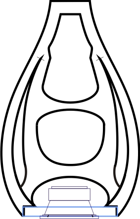

asterduc
Berichten: 4165
hierbij de 3 schijven over elkaar.
De zwarte is de gewone middentonerschijf met bracing.
Oranje geeft het gat gedeelte zonder bracing.
Groen is de enkele tussenschijf.
Ed.

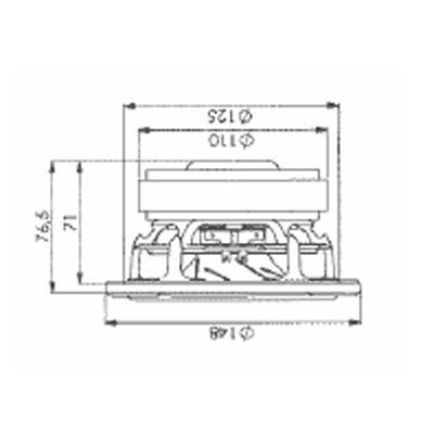

De plaats voor de middentoner is vrij beperkt.
RobertJan had voorgesteld om iets meer ruimte te geven.
enerzijds ben ik het daar wel mee eens, anderzijds is de ruimte die we hebben net voldoende. Als de frees dat doet wat op de tekening staat hebben we 2 tot 3 mm over.
Dat is voldoende om de kast niet te raken en mochten we toch beslissen om de unit achteraan een ruggesteun te geven dan hoeven we maar enkele mm op te vullen.
Alleen ter hoogte van het verluchtingsgat gaan we dan die tussenschijf plaatsen waardoor de luchtstroom vrij weg kan komen. Die tussenschijf zorgt dan tevens ook als bracing en tegelijkertijd zal zij ook de vertikale staande golf verkleinen (in frekwentie verhogen).
Op de tekening is de frontplaat in groen getekend en heeft een dikte van 18mm. We kunnen ook een 22 mm plaat nemen dan geeft dat 4mm extra ruimte achter de unit.
Het is de bedoeling dat op deze frontplaat nogmaals een afwerkingsplaat komt van 6 mm dikte. Die kan dan in eender welk material zijn. Alu, massief hout, plexi of wat ook. Door de CNC techniek kan dit 100% passend gemaakt worden.
Groeten,
Ed.
ScanSpeak15M4531 dim.jpg (27.27 KiB) 2500 keer bekeken
De groene plaat is de frontplaat. Die is hier op 18mm getekend, kan vergroot worden naar 22 mm.

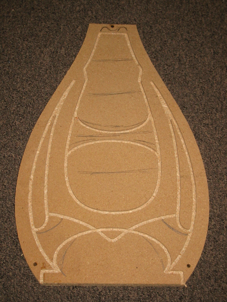

De 4 tekeningen vandaag door de frees gestuurd. Alles op één enkele schijf.
Daaruit heb ik het volgende geleerd.
De repeteerbaarheid is top. De buitenlijn liep telkens mooi binnen de gleuf van de vorige. Had ook niet anders gemogen, maar je weet maar nooit.
De versmelting en de volgorde die RJ in Corel Draw heeft gemaakt klopt perfect. Alleen kunnen we nog niet bepalen waar de lijn begint, maar ze loopt nu wel in één beweging door.
De machinesnelheid krijgen we nu naar 200%. We kunnen dus sneller frezen als verwacht, alhewel het nog niet dubbel zo snel is. Hangt van XY bewegingen af. Ik denk dat we 20 à 25 mm/sec gaan halen.
Als je de frezingen op de houtschijf op ware grootte ziet dan merk je nog enkele onregelmatigheden en ga je natuurlijk nog wat wijzigingen doorvoeren. Met andere woorden, we zijn nog niet definitief aan het frezen, maar we komen wel dicht in de buurt.

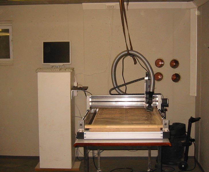

Vandaag samen met Robert Jan de werkplaats kelder klaargemaakt en de machine opgesteld voor het freeswerk. PC en controller mooi in een stofdicht kastje. Geleiders voor afzuiging en electrische bedrading geplaatst.
Tevens hebben we (nogmaals) een poging gedaan om de freessnelheid te verhogen.
