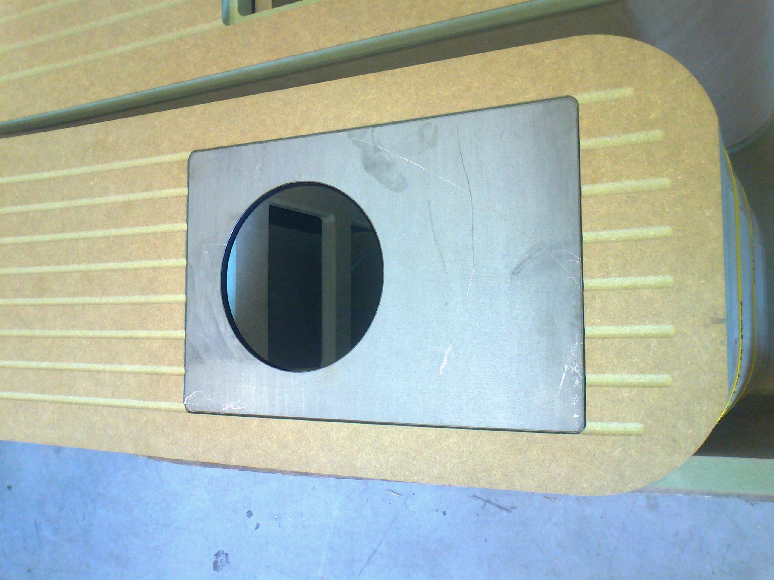

vandaag de platen voor in de achterzijde opgehaald.....
ongelooflijk dat er maar 15 euro voor gevraagd werd
en hij gaf er ook nog eens 3 in plaats van 2
nu tappen en boren!

Hoe zit dat met die krassen?dre schreef:vandaag de platen voor in de achterzijde opgehaald.....

Veel foto's maken ouwe, dat moet ik ook nogdre schreef:nu tappen en boren!
Mooi werk die platen zeg

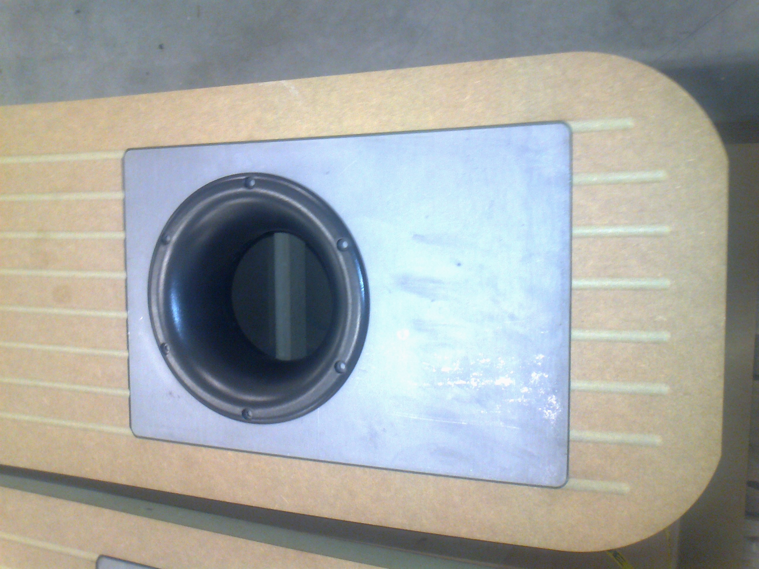

nog maar even een plaatje met de poort er in.
nu nog even een boortje 3,3mm en een setje tappen m4 opduikelen.

Re: project: termino
waarom vind jij dat raar?
om een toekomst verhaal met een gesloten laag en subs mogenlijk te houden
ik bedoel dat je het misschien raar vond om een poort in een plaat te doenLeeuwarden schreef:Hoezo zou ik dat raar vinden? Het is een prima beslissing!
ik heb echt enorm lang getwijfeld om niet direct een gesloten systeem te maken.......
vandaar deze keuze.
Prima keuze. Goed plan om op relatief eenvoudige wijze de mogelijkheden voor de toekomst open te houden.
