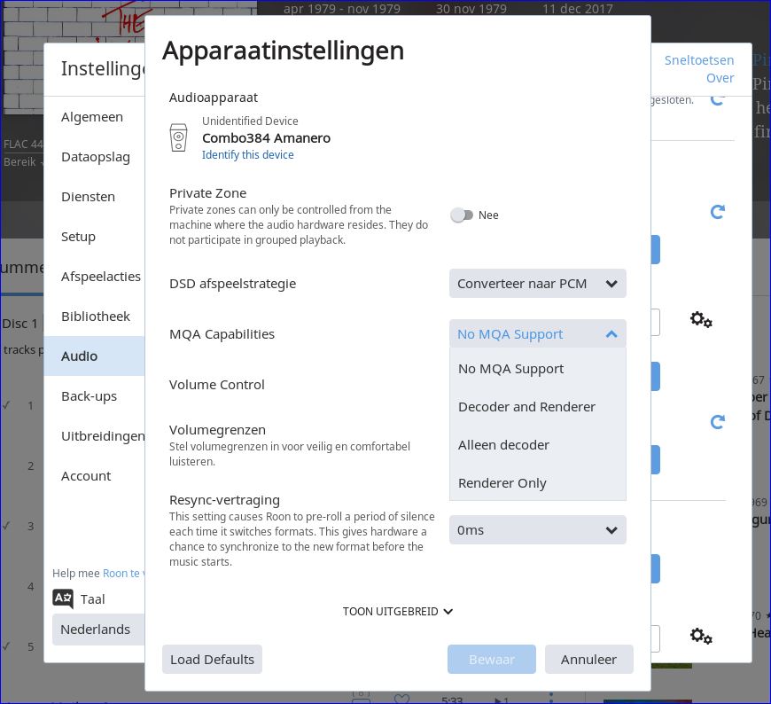

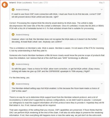

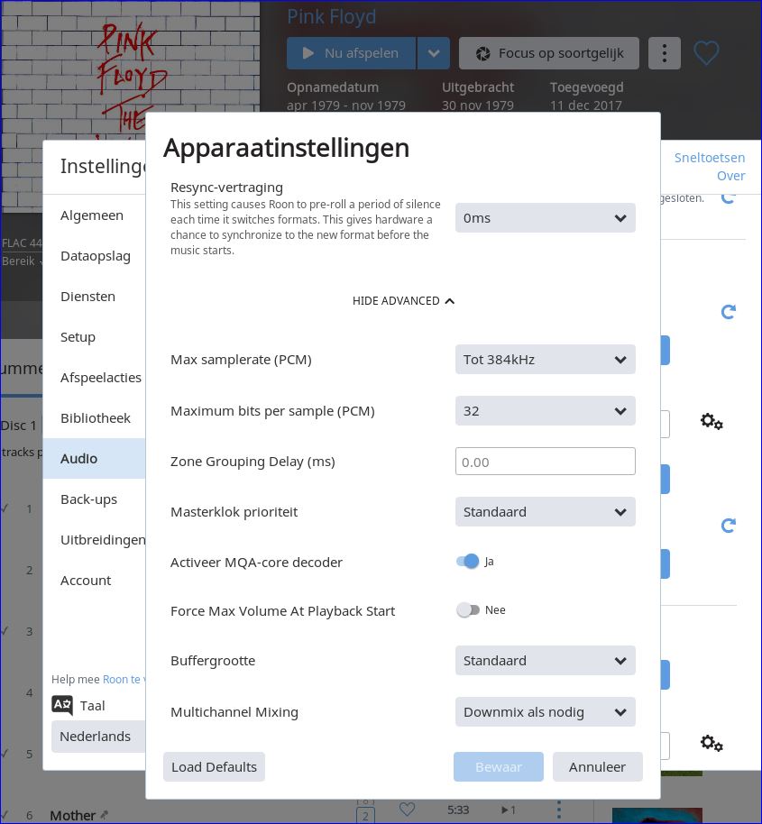

Berichten: 17867
Sinds de laatste versie (1.5 ) staat deze info ook bij de apparaten, en is er blijkbaar dan een mogelijke optie dat dan al deels te gebruiken tijdens het streamen met TIDAL
Dan is blijkbaar de Dac wel enigszins ontlast van die taak.
Maar inderdaad de volledige uitvouw moet dan gebeuren door een gecertificeerde DAC.
Ik heb het nog niet opgezocht, maar op het ROON forum is er al wel wat meer te vinden.
https://community.roonlabs.com/c/audio-products/mqa
