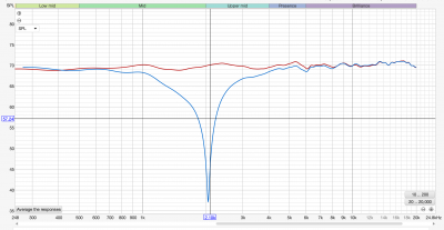

Van de week nog even een kleine aanpassing in het filter gedaan om de fase-uitlijning nog wat te verbeteren. Door de weerstandwaarden van spoelen en caps aan te passen (in VituixCad) zag ik dat je de fasedip erg diep kan krijgen. Nu wil ik niet gelijk alle componten vervangen, maar door 1 van de parallelweerstanden aan te passen lukt het wel om de dip nog wat netter te krijgen:

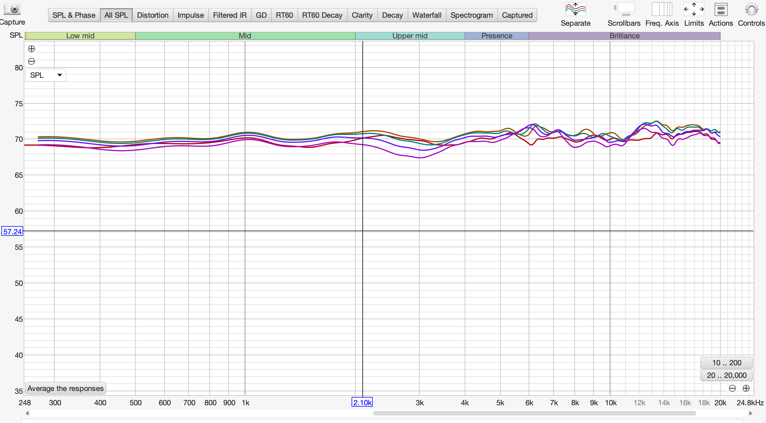

Daarna ook nog vertikale metingen gedaan (tot 40 graden in stappen van 10 graden):
Ziet er ook netjes uit, geen typische uitschieters.

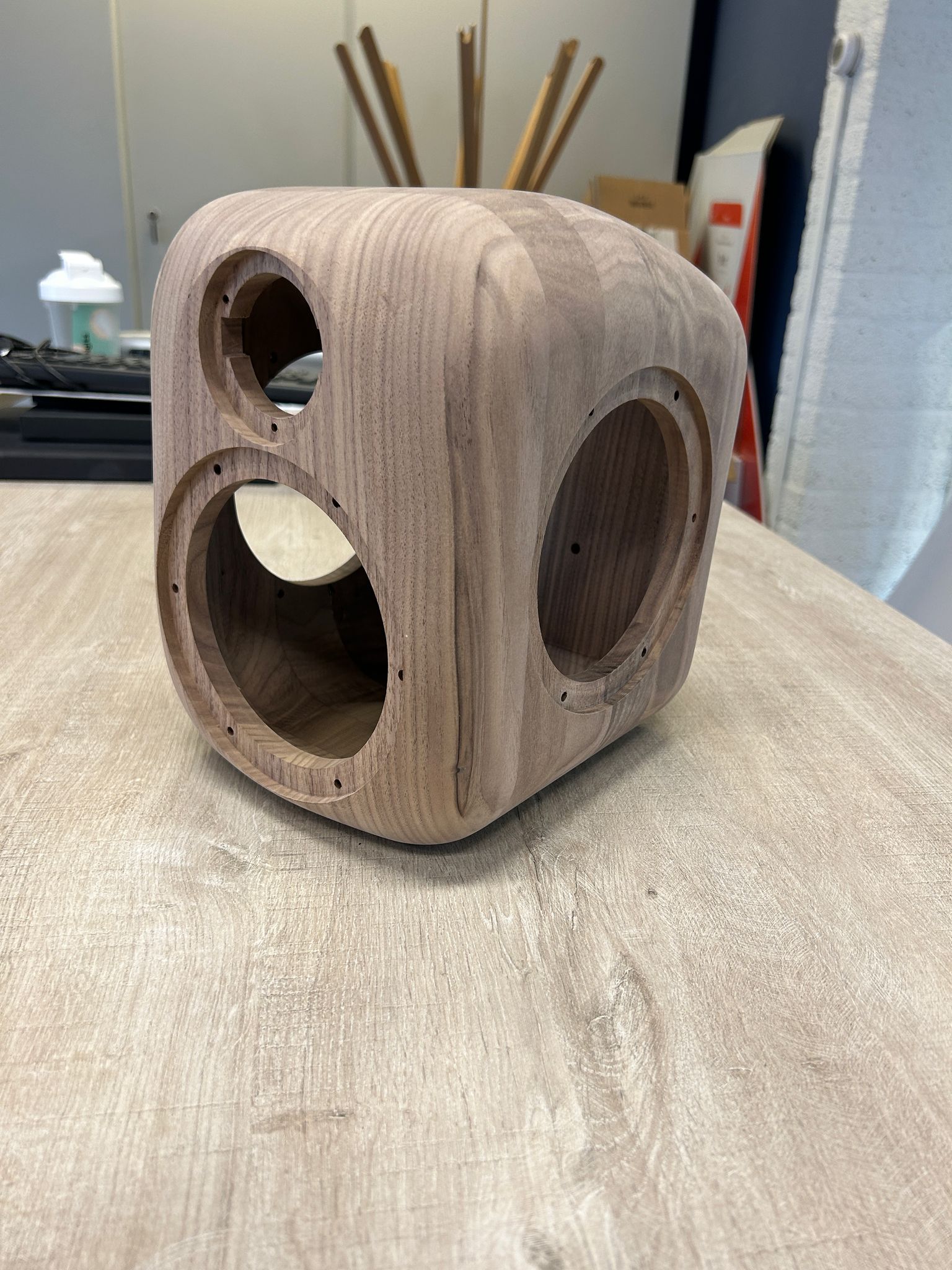

Afgelopen week de houten kasten opgehaald die ik heb laten maken voor de volgende fase van dit project. De kasten zijn gemaakt uit notenhout en op een dikke vette CNC machine gefreesd.

De kastwanden zijn 18mm tot 20mm, bij de kunststof versie was dat 9 a 10mm. Door de ronde vormen verwacht ik niet dat ik bracing nodig heb.

Prachtig Stefan, heel gaaf. Is het oppervlak mooi glad of zitten er putjes in? Ik heb ook wel eens met notenhout gewerkt en dat gemerkt.
Maar kleinigheid, erg fraai zo.
Geen putjes kunnen vinden! Ik hoop dat na het aanbrengen van de coating/wax de houtnerf er echt uit gaat springen.

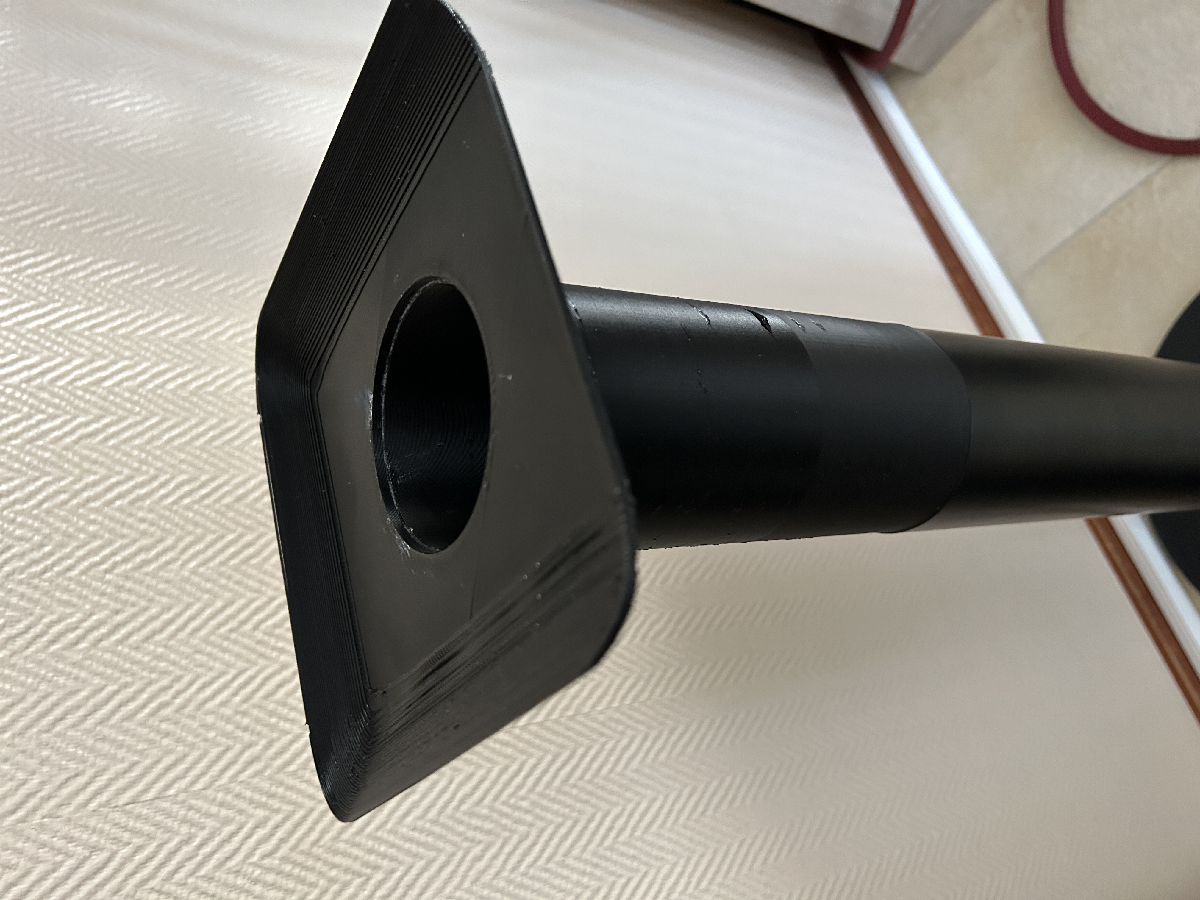

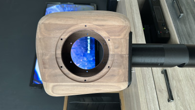

In de tussentijd wat vorderingen gemaakt om te kijken hoe ik de stands ga maken. Om ervoor te zorgen dat de speakers niet zomaar van de stands af kunnen lazeren heb ik een badkuipje voor ze gemaakt.
De speakers worden ‘gezekerd’ met een imbusje en een inslagmoer aan de onderkant, achter de paal.

Bij de definitieve stands wel denk ik. Dit is een mock-up van bestaande stands en wat 3D geprinte hulpstukken.

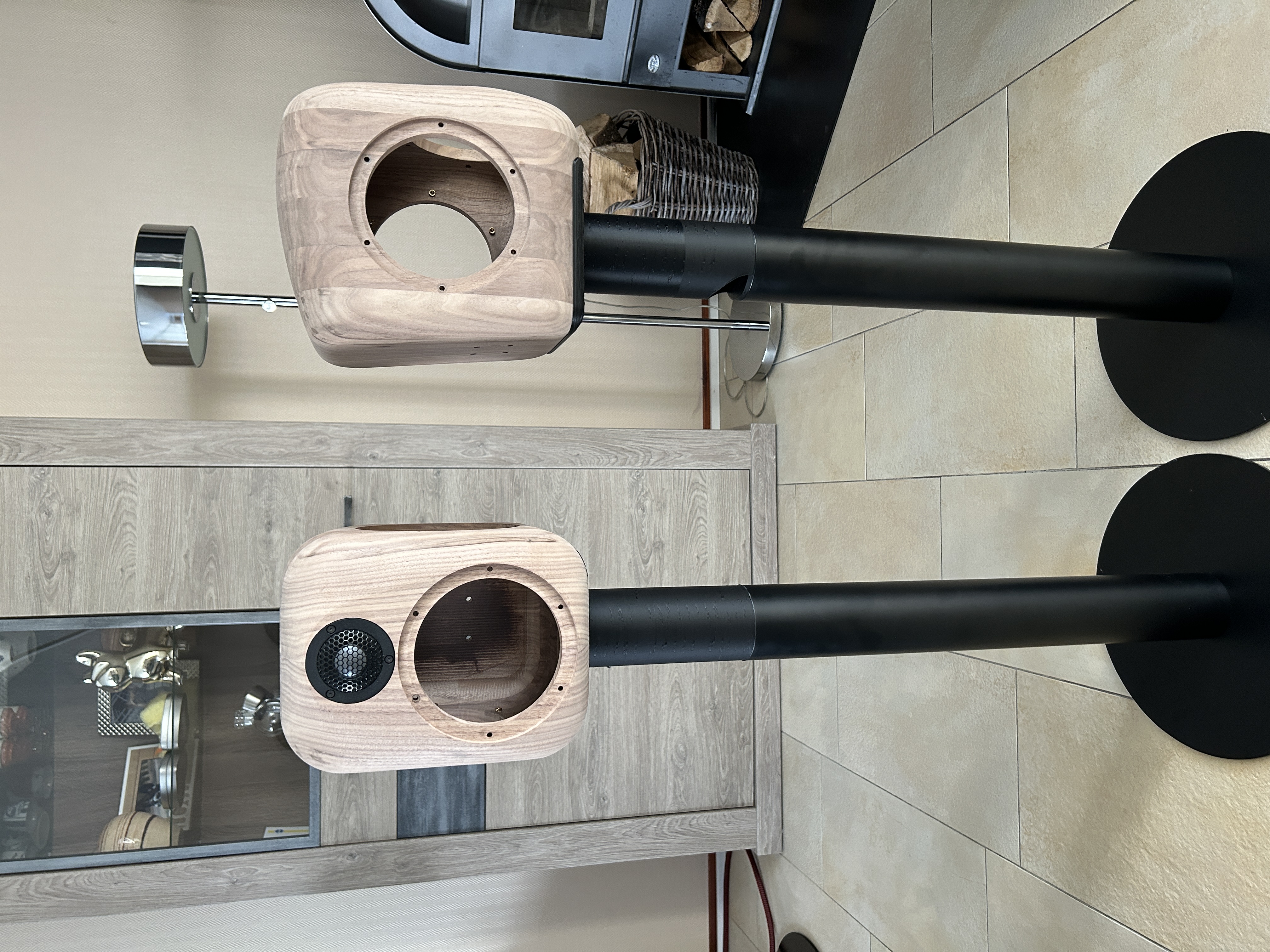

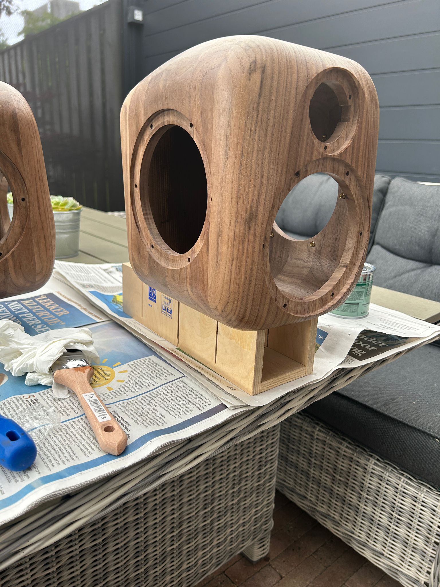

Na verschillende proefjes met Rubio monocoat was het toch steeds niet wat ik in mijn hoofd had. Het wordt met de monocoat toch snel erg donker en de er bleeft niet veel van de nerf over. Heeft ongetwijfeld ook met het gebrek aan mijn skills te maken.
Van de week een testje met Glitsa gedaan en waarempel, dit is wat ik zoek!
Vandaag dus aan de gang gegaan en de kastjes met Glitsa ingesmeerd. Het moet natuurlijk nog helemaal uitdrogen, maar dit is wel de look die ik zelf mooi vind.
Als het droog is even kijken hoe het er uit ziet en of er nog verder iets aan moet gebeuren.
Maar so far so good!
Satefan
Berichten: 17865
Re: Monitor met Purifi 5.25, 2 x PR en Bliesma T25B
Het blijft dus makkelijk als hout herkenbaar, de materialen zijn op een goede manier geïmpregneerd.
En met behoud van het karakter zoals gewenst. :kwijl: :kwijl: :goedzo:
op de foto ziet het er al prachtig uit in elk geval
