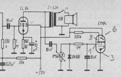

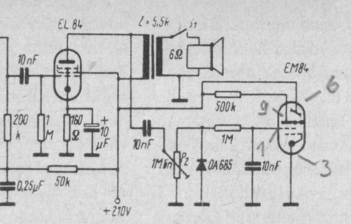

Over die buisjes als VU-meter (nou meter :-s ), de EM84, is hier heeel lang geleden al 's over gehad.
http://forum.zelfbouwaudio.nl/viewtopic ... &start=353

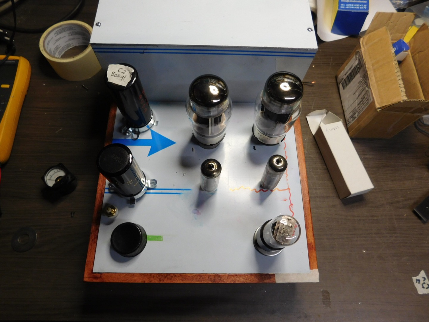

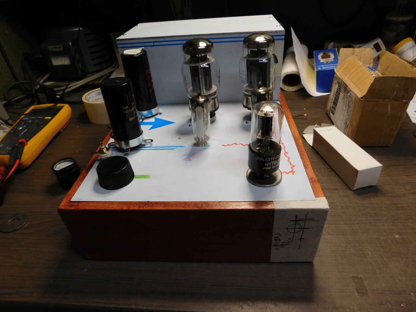

En weer wat geschoven met lampen metertjes
Ik laat die meter en die gloeiworm achterwege.

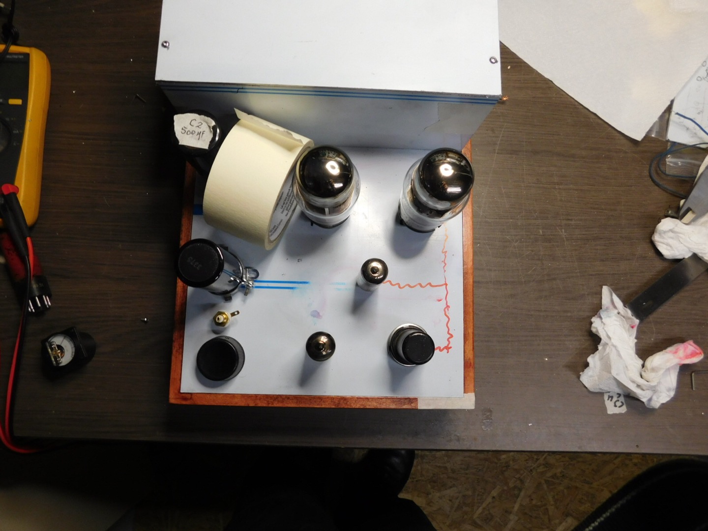

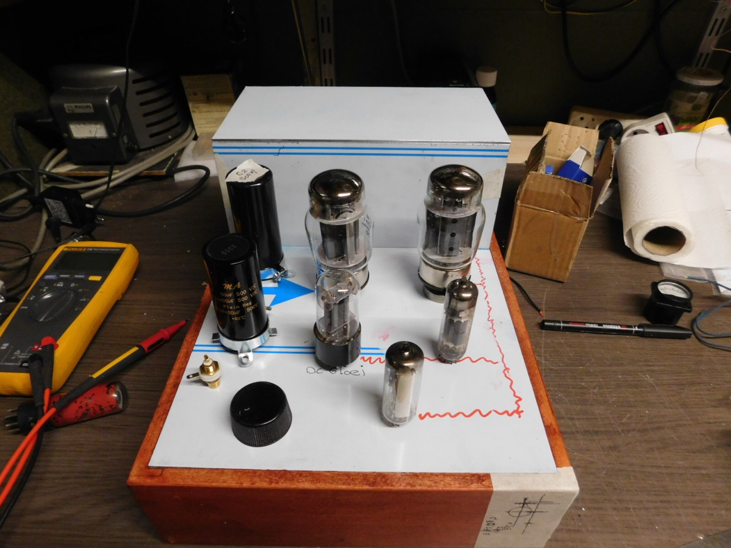

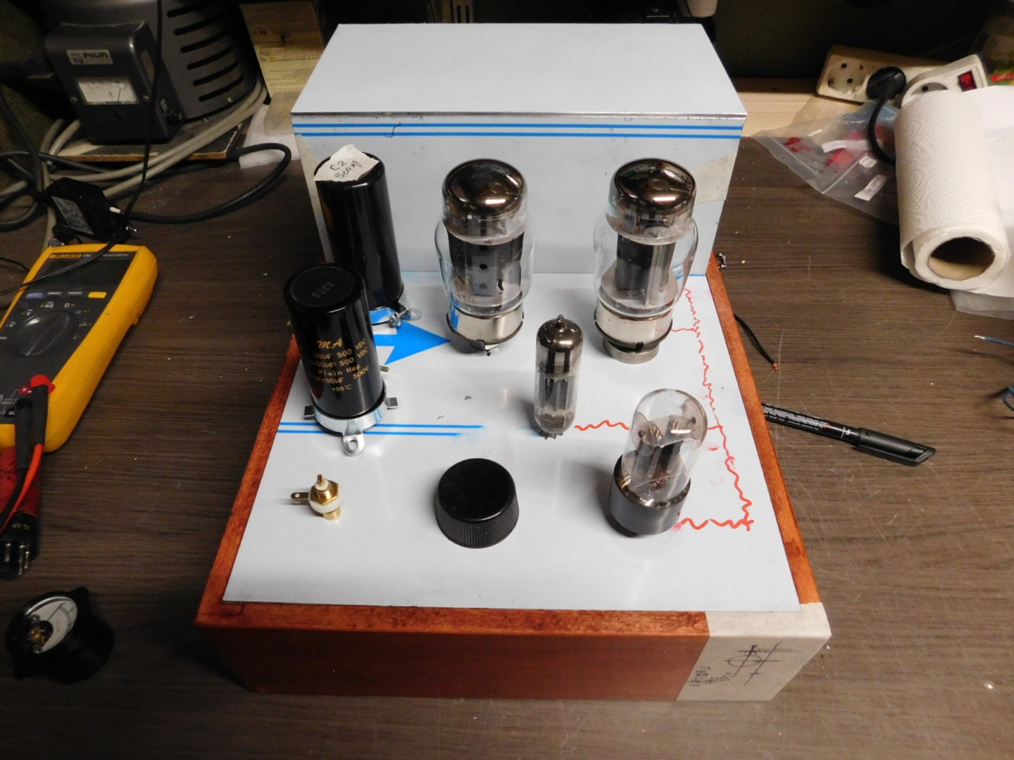

De eerste foto gaat het worden , met de 6N6P tussen Voor de KT88 en de halve 6SN7 of 6J5GT in lijn met de KT88
Het Aanzicht met em84 is wel wat mooier eigenlijk.
Maar ik zie technische narigheid Anne
ik voorzie brom met al die lange 6.3 volt wissel spanning dwars door het midden van de versterker
In het midden tussen de KTs en de 6N6P zal het nog meevallen
Maar Na de 6N6P naar de 6SN7 of 6J5 toe wordt het drukker met weerstanden en Condensator
Daar moet ik dan doorheen met die 6.3 volt en ook 6.3 volt naar die EM84 !
Zoek ik spijkers op laag water Anne Graag je advies , mening
Ik bedoel :think: Het is 50 Watt !
Dan hoor je snel al wat zoemen of brommen.
Dus ik hoop eigenlijk dat je zegt doe maar met die EM84 :-k
De meerwaarde van een VU meter met buis die maar gebrekkig werkt is eerder min dan plus
Die mooie VU metertjes met warme schaalverlichting zijn erg iel 34 mm in vierkant Als ik die nou een maat groter kon verkrijgen :goeie:

Je kunt de gloei voor een EM84 ook met afgeschermd draad doen, twee geleiders in een afscherming.
Wat is er zo lelijk aan een zwarte buis :? Elco ziet er ook zo uit. En de gevoeligste buis is zo ook meteen afgeschermd O:) .
Laatst gewijzigd door Ah!buis op vr 07 jul 2017, 20:59, 1 keer totaal gewijzigd.
Re: Bill maar dan iets anders PM.Bill
Wat is er zo lelijk aan een zwarte buis :? Elco zet er ook zo uit. En de gevoeligste buis is zo ook meteen afgeschermd O:) .
Dat die buis afgeschermd is een pre Anne , Maar ik blijf het een raar ding vinden :-s
Gloeidraad voeding afschermen nooit gezien en ook niet aangedacht.
Dat kan ik dan ook doen met de voeding gloeidraad van de 6J5 , ik bedoel een TwinAx maken voor de 6.3 volt ?
Ik moet langs die 6N6P met de gloei van de 6J5
Zo,n kort stukje kabel maken is niet zo ingewikkeld ,hoe kom ik daar nou weer op , ingewikkeld :lol:
Ik ga je Advies opvolgen.

Weet je het zeker met die VU buis?
Ik zou die buis voor iets anders gebruiken.
Je laatste post,eerste foto,lijkt er meer op.
De KT,s nog iets verder naar rechts zetten,bij de elco vandaan,de rest mee verhuizen naar rechts.
^6N6P in het midden voor de KT,s.
Ik denk niet dat je je zo druk hoeft te maken om die gloeibedrading,alles ligt rechts in de kast,links dan genoeg ruimte voor de gevoelige onderdelen.
Bij mij waren de twee 100 ohm weerstanden voldoende om de hele gloei stil te krijgen,had ook verwacht met DC te moeten gloeien,,niet nodig dus,, :wink:

De Elco staat vlakbij de doos en de KT er een 4 cm vanaf dat kan je natuurlijk niet zien met deze foto , nog geen 3D :D
Dus de afstand is iets van 5-6 cm tussen glas en de elco.
De 6N6P moet inderdaad in de midden van die 2 KT88s staan
En de 6J5 in lijn met die KT88

Waarom geen VU buis Peter :?: vind je dat geen gezicht op zo,n Klasse Super Triode High End versterker :kwijl: O:)
Nee,in mijn ogen meer iets voor een EL84 bakje,bij een KT bak moet de focus op de KT,s zijn . :wink:
En die lege plek zie ik zo 123 niet :|
Hoe ziet het er uit als je beide voorbuizen naast elkaar zet in het midden voor de KT,s.?
En dan verder naar voren.

Dat ziet er beter uit dacht ik maar komt niet goed uit met Mn bedrading
Daar heb ik mee zitten puzzelen
Vandaar dat ik evt DC wil gaan gebruiken voor de 6J5 of er met een grote bocht rechts naar onder Dan naar het midden en dan weer omhoog er naar toe, Behalve met de truc van Anne geeft dat brom ben ik bang Peter
Maar ik wil de potmeter liefst op de hoek hebben, met de Input er boven.

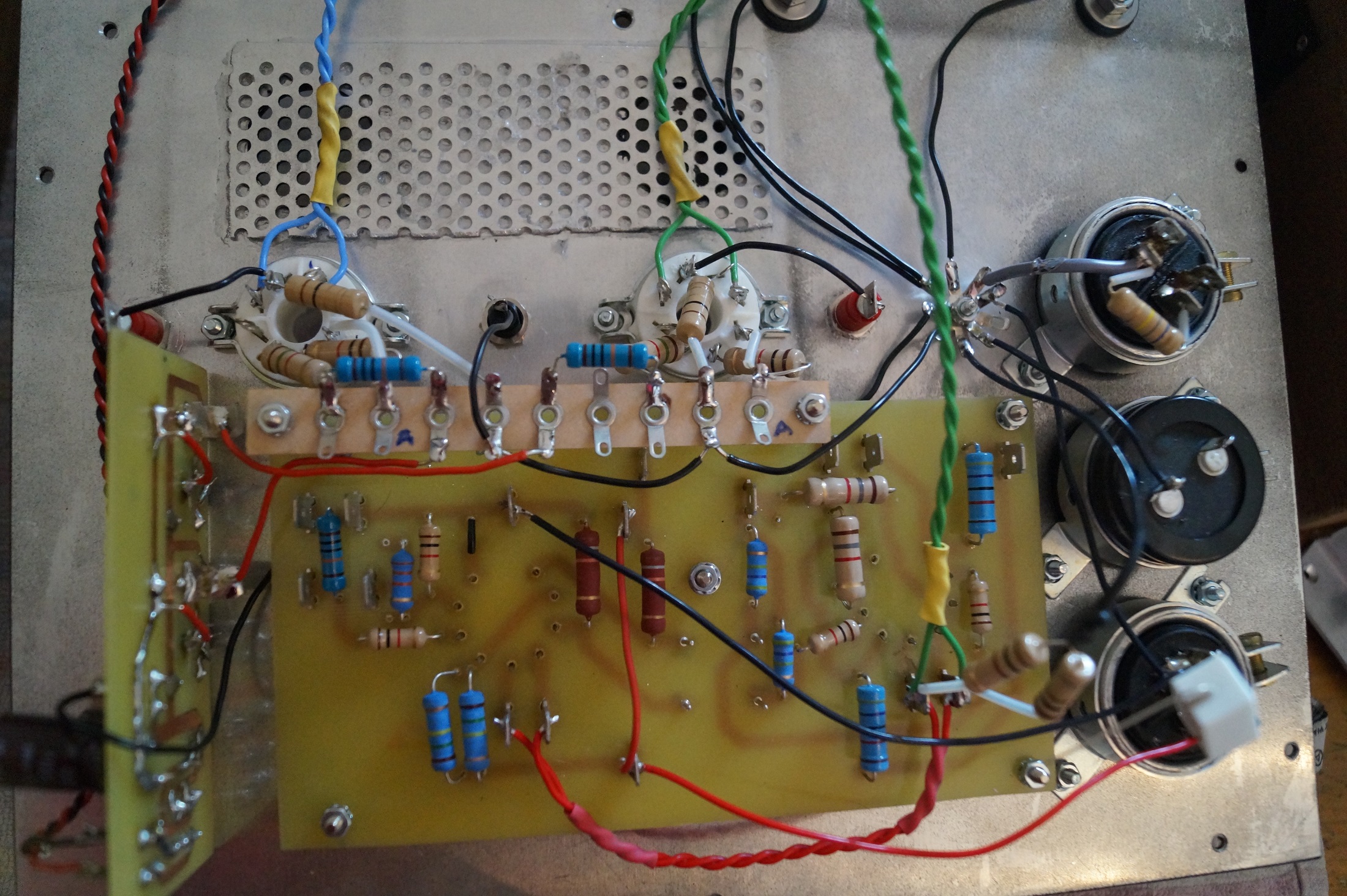

Bert,de gloei bedrading kan ook meer langs de onderplaat lopen i.p.v. de bovenplaat,dus vanaf de buisvoet naar boven.
Kijk eens hoe ik het heb opgelost met de gloei voor de voortrappen,foto, getwiste groene bedrading over de print,dus meer tegen het onderrooster.
Ik zou zeggen de bedrading eerst op AC en als het niet werkt dan pas DC toepassen.

Ik denk juist dat die VU meter die je hebt best mooi staat op een buizenbak. Hij moet naar mijn idee juist niet te groot zijn, doet afbreuk aan het klassieke uiterlijk van de versterker.
Bert61 schreef:
De Elco staat vlakbij de doos en de KT er een 4 cm vanaf dat kan je natuurlijk niet zien met deze foto , nog geen 3D Dus de afstand is iets van 5-6 cm tussen glas en de elco.
Misschien is het helemaal geen probleem, maar ik denk dat het geen kwaad kan te controleren hoe warm die condensator wordt als de versterker in werking is. Zwart absorbeert namelijk de warmtestraling. Je kunt er later indien nodig altijd nog een glimmend aluminium buisje over plaatsen.

Ik denk echt dat een rechte koperdraad niet minder klinkt
De Kortse weg is niet altijd de beste weg.
[quote="democles"]
[/quote=" Damocles"]
Dat is een goede Alleen het moet in de lucht hangen slingeren .
Ook je opmerking eerst AC voor ik DC probeer is wat ik ook wil doen Peter.

Ja ik denk dat die warmte wel meevalt op 50mm ,
Inderdaad een ander kleurtje helpt al.
De truc met die weerstanden is die 2x100 ohm over de gloeidraad en het knooppunt van de 2 weerstanden aan gnd.
Wel een mooie indeling zo Bert.
Hoe moet ik dit zien Peter?
Ik plaats lekker O:) die die gloeiwurm Edwin en Peter. Vind toch leuk om te zien .
Ik heb even met de gedachte gespeeld om hem plat te leggen tegen de onderkant , met een sleuf in de topplaat.
Maar nee Rechtop zoals op bovenste plaatje Vind ik Nu leuk :lol: morgen misschien toch niet O:)

Zitten de eind buizen niet een beetje dicht bij de transformatoren?
Ik zou ze zelf wat meer naar voren halen.
Zitten 4 cm tussen de ballon en een aluminium plaat :D
Trafo zelf blijft mooi op een graad of 35 voelt lauw aan Kappa Daar heb ik wel vertrouwen in O:)
Berichten: 8122
Gaat eigenlijk meer om de In straling van de transformator op de buis.
De temperatuur geloof ik wel.

Voor die 6J5 een telefoon er voor zetten met een een dia presentatie
Kunnen we kiezen
Antieke buizen , Auto,s , Bunny's , Motoren, HI end Components of foto,s van de gehele bouw.
Anne betreftfende de 6J5 :-& echt ik vind het als een Wrat op mn neus :oops:
Ik heb een 4 -5 tal oudere 6SN7 zal ze eens testen deze week.
Of anders bij Wim Rotte een glazen uitvoering bestellen ,
V.w.b. die 6N7 Testen
Als de steilheid niet afneemt als ik de gloeispanning verminder met 20 % zijn ze nog goed heb ik ergens gelezen
Dan denk ik er sterk aan om die 6J5 maar op stock te leggen
:think:
Of onder het chassis plaatsen :lol:
Sorry je opmerking verkeerd begrepen
Die ringkern straalt minder dan gewone trafo,s , ik wist dat , maar met testen voor brom viel me dat verschil enorm op , Kappa
Berichten: 8122
Aha ringkern trafo's
Dat scheelt zeker.
Dat scheelt zeker.
Tot nu toe nog geen spijt van :bakkie:
In gewicht scheelt het ook veel,
weinig Straling
Een 100% afscherming tussen primair en secundair.
De prijs was voor mij de beslissende factor .
:think:
En ze kunnen er zo leuk uitzien, warm worden ze nauwelijks
Met minder gloei gaat vooral de stroom achteruit.Bij normale instelling kijken of de stroom en evt. steilheid niet teveel is gezakt, -10% moet nog wel kunnen.Hangt ook af van de toepassing, vaak wordt de buis ver onder z'n max toegepast.
