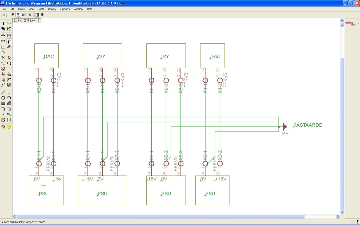

Zoals ik al eerder gezegd heb: aard al je 0 voltpunten van je voedingen op 1 punt van de kast! En haal die vreselijke netaarde van je kast af !

Ik zou zelf het allemaal eerst eens heel simpel opbouwen: ster weghalen, alleen chassis en trafo's aan aarde leggen. Placid HD BP's gewoon aansluiten op de IVY's met 3 draden. IVY's niet aan aarde hangen, en al helemaal niet met de signal ground. Dat is eigenlijk per definitie een ander signaal.

Sluit het eerst maar eens aan volgens mijn tekeningetje en de rest NERGENS aan de kast.
