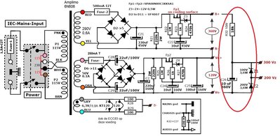

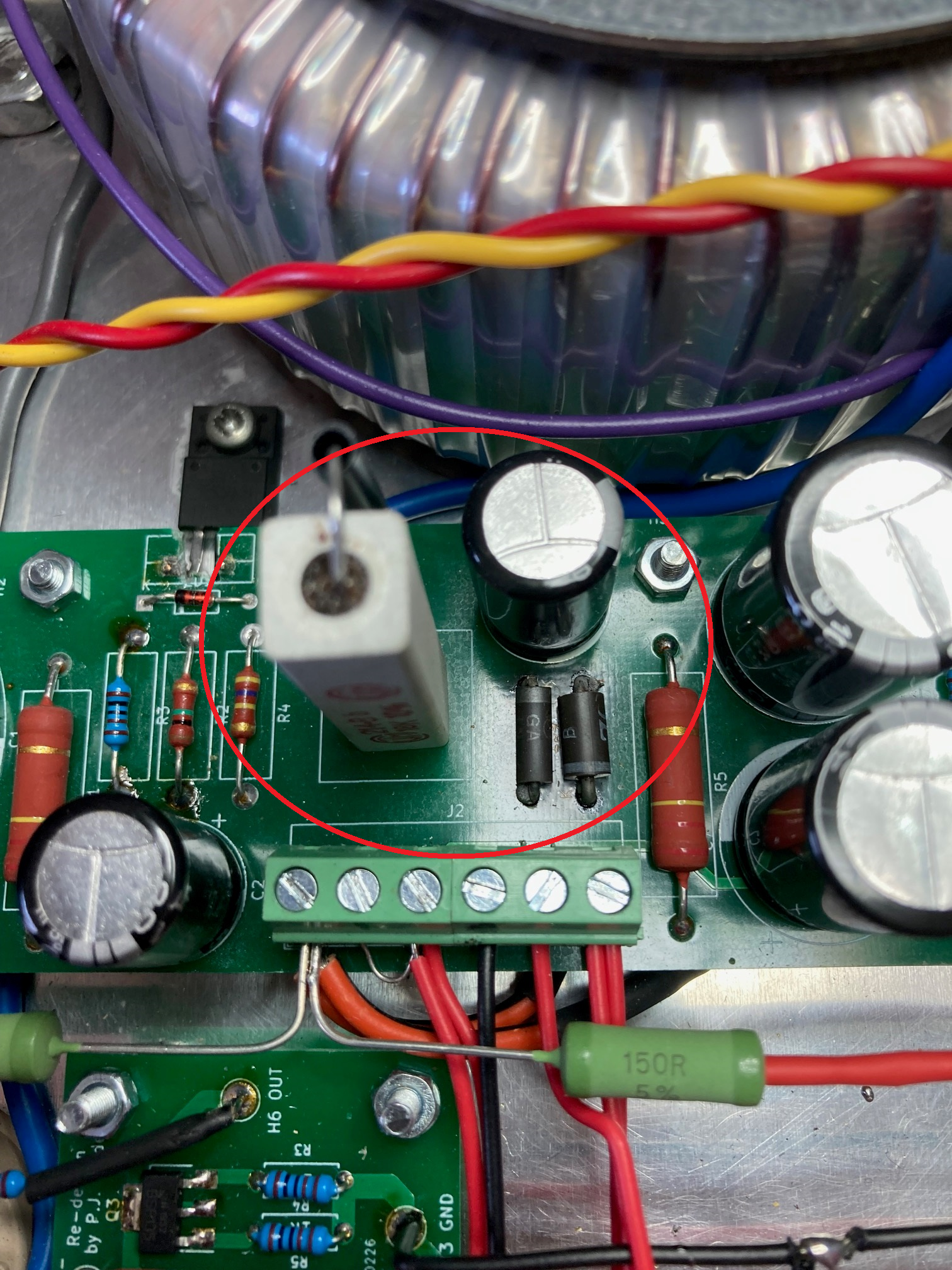

Ik denk at ik het probleem gevonden heb, maar nu een oplossing, de elco van 10uf voor de 2 en 300v wordt wel erg warm, zo rond de 100gr naar een tijdje en dan beginnen ook de brom sessies, de grote weerstand van 10 W wordt ong. 60gr dus dat valt wel mee(lijkt me) en de dioden van 200 en 300v worden ook behoorlijk warm, zo rond de 50gr, maar het zijn vermogens dioden dus ik neem aan dat dat ook wel klopt.
Blijft dus over de elco van 10uf, waarom wordt deze zo heet, er zit een 10uf 450V in?
Nu bedenk ik me dat van de massa naar plus 500v staat, of staat die niet over die elco?
Re: KT120 SE met Trans Technologie upgrade naar KT150 SE met high end ringkern
Raar verhaal.peterl schreef:Ik denk at ik het probleem gevonden heb, maar nu een oplossing, de elco van 10uf voor de 2 en 300v wordt wel erg warm, zo rond de 100gr naar een tijdje en dan beginnen ook de brom sessies, de grote weerstand van 10 W wordt ong. 60gr dus dat valt wel mee(lijkt me) en de dioden van 200 en 300v worden ook behoorlijk warm, zo rond de 50gr, maar het zijn vermogens dioden dus ik neem aan dat dat ook wel klopt.
Als die elco heet wordt omdat er een veel te grote lekstroom doorgaat is dat ten koste van de stroom door de twee zeners die dan veel minder warm zouden worden.
Die zeners beperken de spanning over de elco tot 300V, een 450V geval zit dan wel goed.
Zo'n donkere elco vlak naast een hete weerstand wordt vanzelf ook heet.
Heet lopende elcos zijn hoe dan ook niet gezond, uit de buurt van hete dingen houden.
Ok, dan ga ik of de weerstand verplaatsen of de elco, bedankt Anne. kijken of daarmee het probleem is opgelost.
De weerstand is horizontaal geplaatst en verder van deze elco, maar toch blijft deze elco de warmste van allemaal, wordt al snel 60gr terwijl de andere elco's net warmer worden dan 30 a 40 gr, is verder ook dezelfde elco als de andere 10 uf. Wacht nu eerst maar eens af of het geluid terug komt.

Kloppen de spanningen wel, +200 en +300 volt ?
Als die elco nml stroom trekt zou het verlies over de 18k weerstand wel 's groter kunnen worden, zakt de spanning over de elco.
De 200v geeft nu 230v
En de 300V geeft nu 345V
Dit was wat ik toen had gemeten Anne.
Die 200V zener zit er dus rond 15% naast en de 100V zener ook, niet erg mooi.peterl schreef:De 200v geeft nu 230v

Als de B+ op 480V zit blijft er voor de 18k maar 135V over, verstook je daarin nog maar 1W. Hoe komt ie dan zo heet
Dat is de vraag, want die 2 ecc buisjes en de fets in de mennocell zullen dat niet moeten verstoken.
Ik zal dan morgen de versterker weer op zijn kop zetten en is meten gaan, kan ik er een 1 ohm weerstand tussen zetten en dan daarover meten net als bij het afregelen? Of kan dat nog anders zonder de draden los te solderen, bijv. via kathode en anode? bij de fets wordt dat wat lastiger lijkt me.

Brom is tot nu toe niet meer teruggekomen, heeft dus waarschijnlijk toch met die elco te maken gehad die te warm werd. Hopelijk blijft het verder zo.

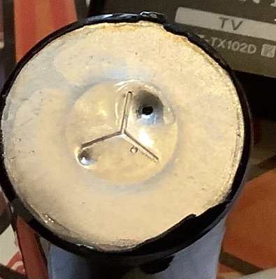

Misschien een maandag morgen exemplaar
Heb ik gehad een high end exemplaar
Een paar weken goed gespeeld en opeens lichtflitsen en geen muziek meer.
Elco van 2× 50uF 500 Volt B+ 450 Volt daarna een weerstand 10 Watt en de desbetreffende Elco stond op 250 werkspanning voor de 6J5
Geen inleidende beschietingen vooraf .
Pats kapot Serie weerstand 10 Watt B+ naar B++ idem met veel gesputter
Zo,n Metalen welke op koelblok geschroefd wordt had normaliser het eeuwige leven B+ 10 Watt Ook in rook op
Totale kortsluiting in de elco Nieuw in Nederland gekocht bijJukebox revival
Het andere exemplaar ( ik had er meerdere gekocht ) mocht ik ook terug geven
En een JJ elco voor in gezet , die zijn nog nooit kapot gegaan hier .
