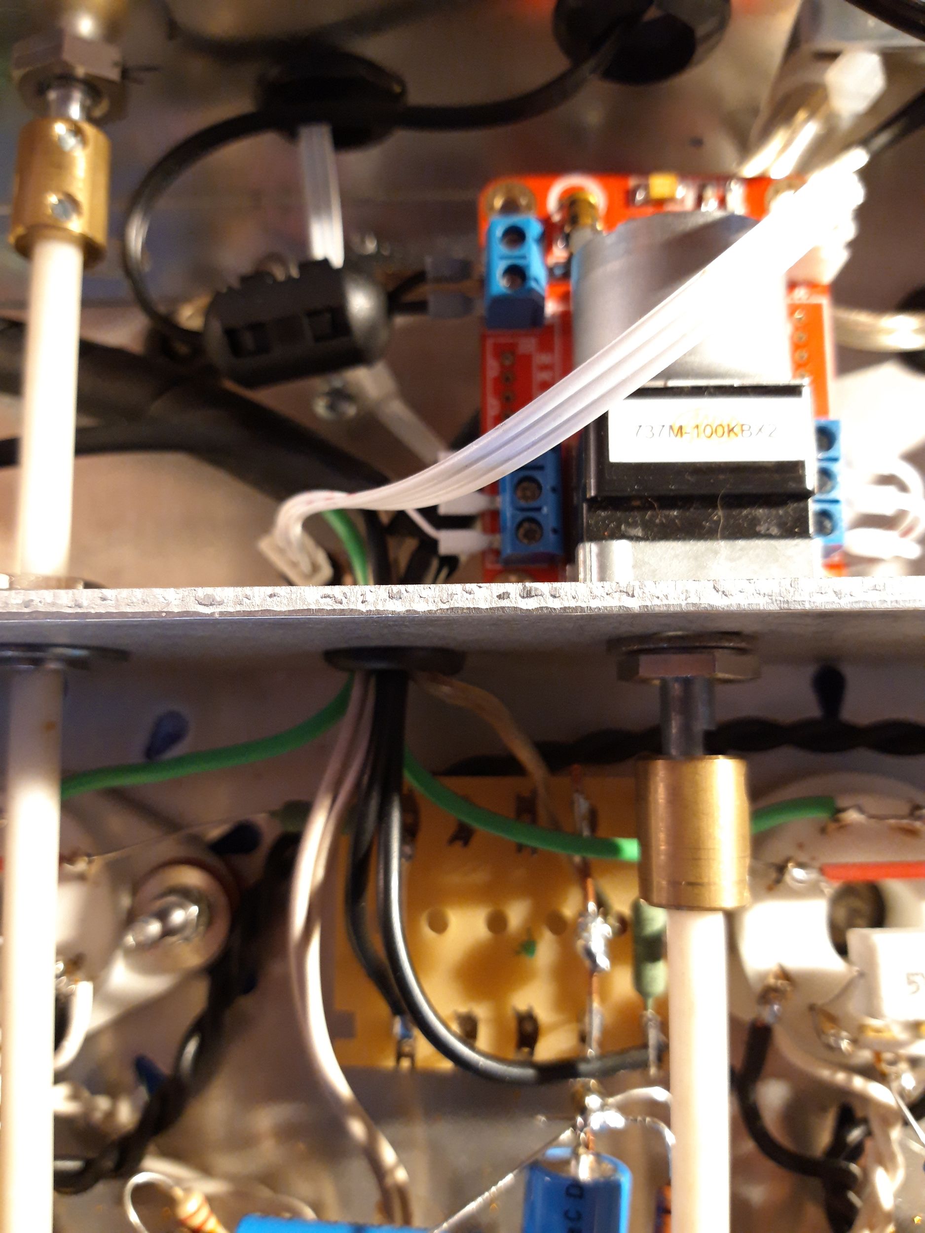

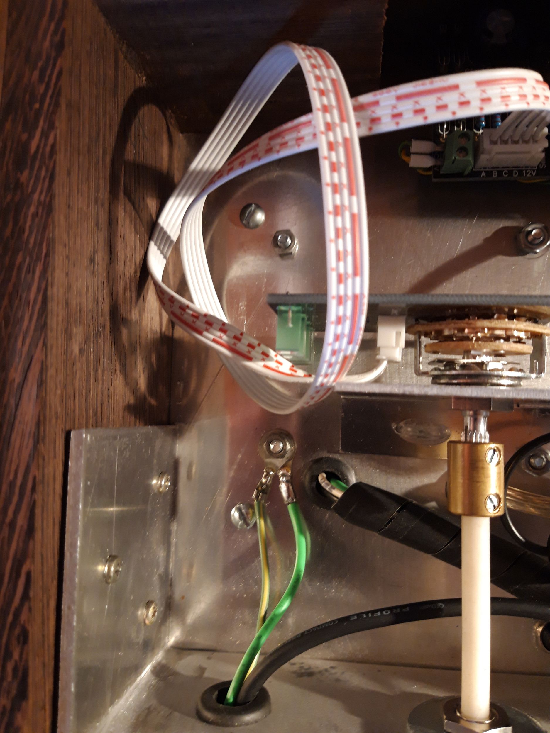

Afgelopen weekend weinig tijd gehad maar vanavond maar weer eens zitten turen in het gat.
Hier liggen de nul van de versterker en nul van de ingang aan het chassis.
De ingangsprint, de schakelaar en de potmeter zweven en liggen alleen op dit punt aan het chassis. Op deze foto is een beetje maar niet echt duidelijk te zien dat de nul van de LS-uitgangen hier aan de massadraad liggen.
Misschien moet ik die daar los maken en ook aan dat zelfde centrale punt vastmaken?
