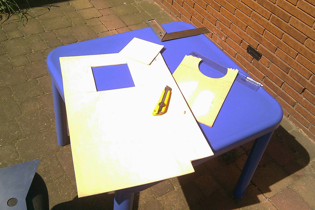

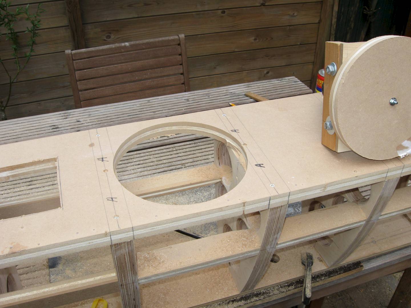

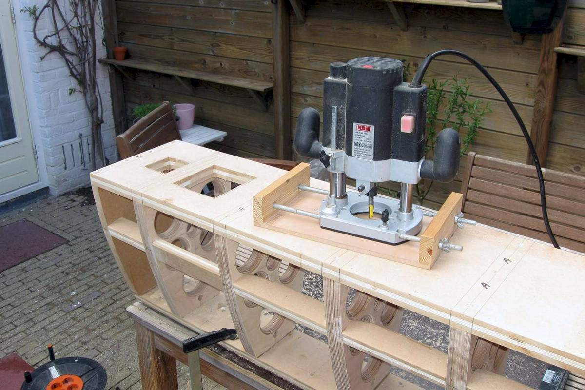

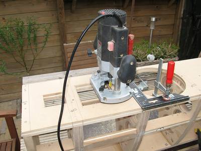

Druk bezig geweest met het zagen en frezen van diverse gaten.
Het ronde gat voor de Seas heb ik met 1 cm extra overmaat gedaan, bij een totale baffle dikte van bijna 40 mm. is dat wel nodig.
De gaten voor de Accutons worden later nog strakgetrokken met de bovenfrees.
Voor de duidelijkheid, de units komen dus op een aparte baffle die dus later als een geheel op de kast gemonteerd gaat worden.

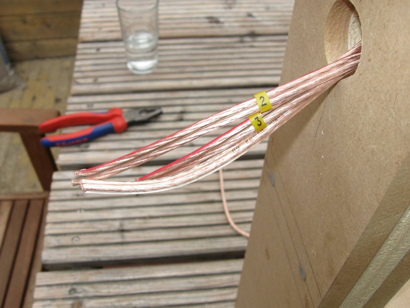

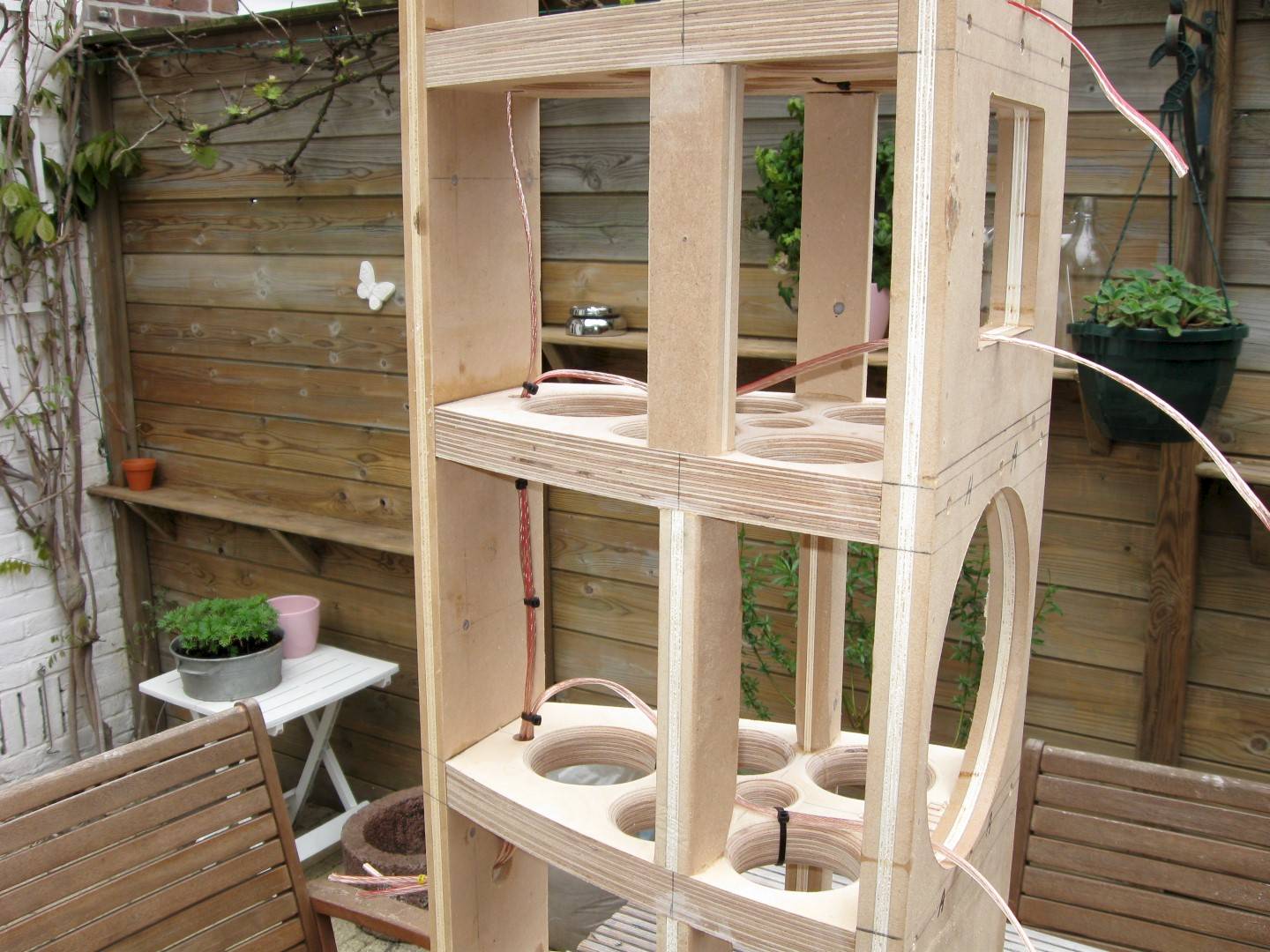

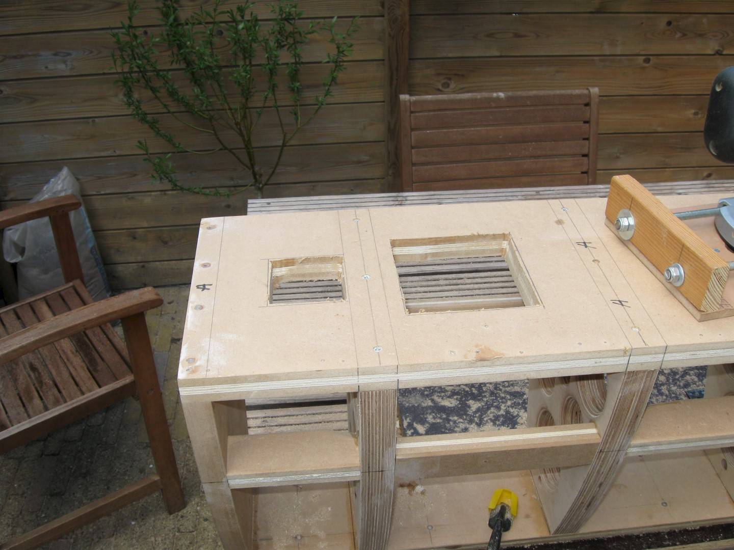

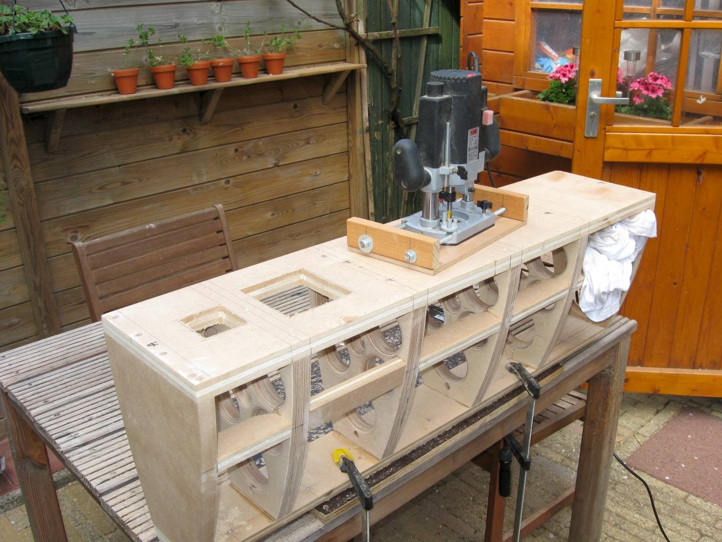

Vanmiddag de vierkante gaten strakgefreesd :
En de interne bedrading aangebracht :
En gecodeerd :

Ik heb daar zo'n instelbaar sjabloon voor:ray5150 schreef:Volgende stap is het uitmeten en grof uitzagen van de gaten voor de drivers.
Om de Accutons te verzinken heb ik iemand van het forum bereid gevonden om daarmee te assisteren.
Http://www.geatsystem.com/geatwd/dt.php

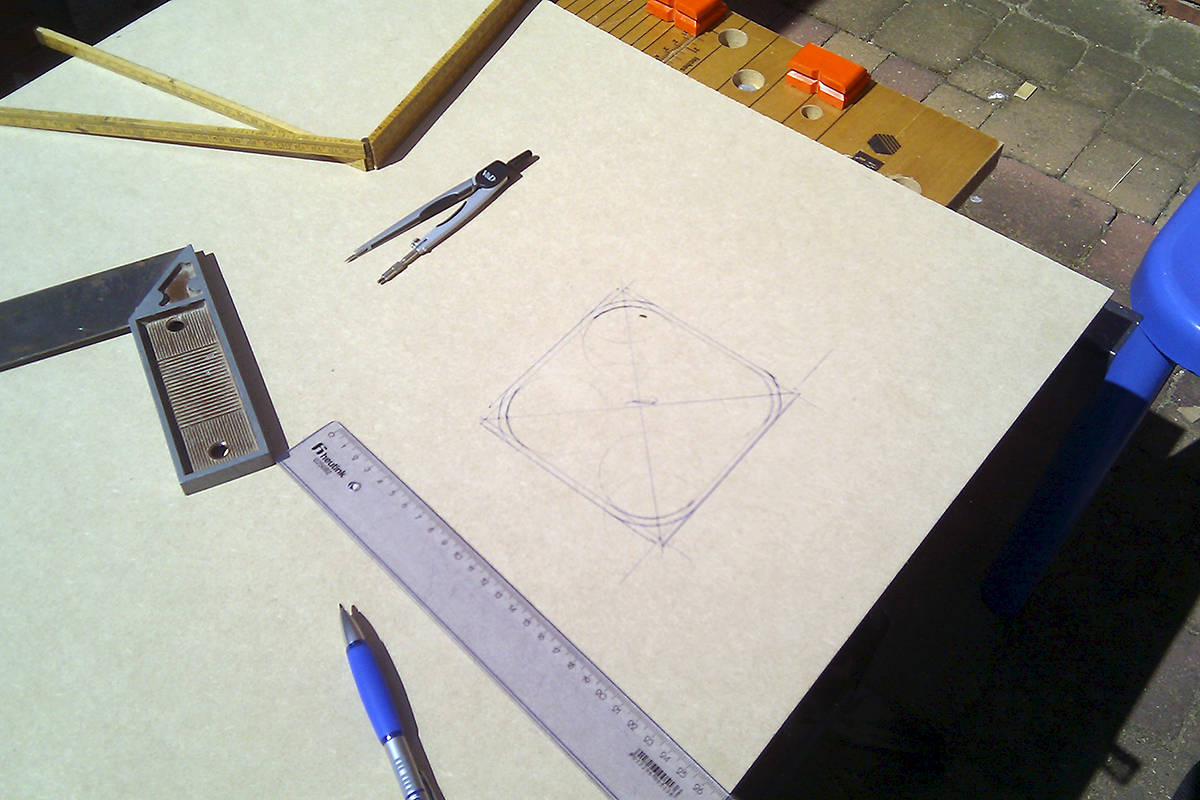

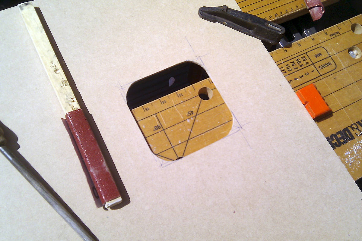

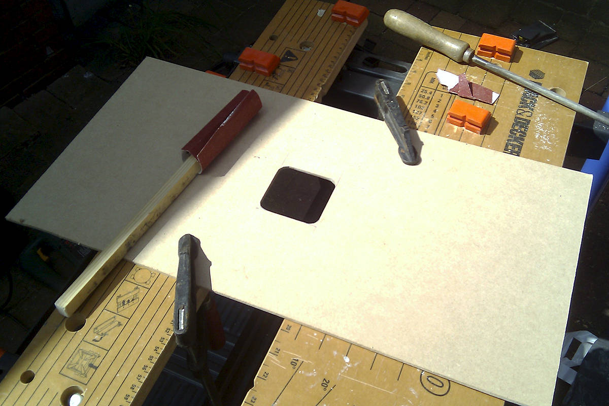

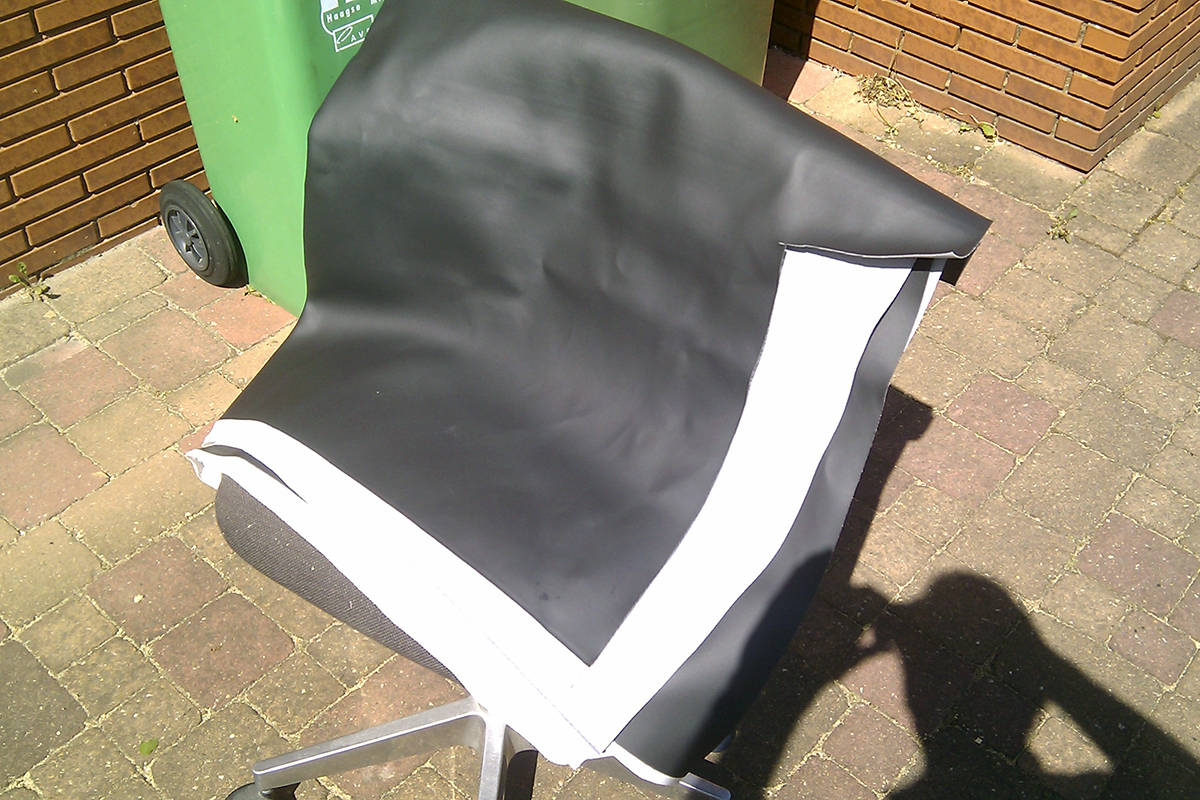

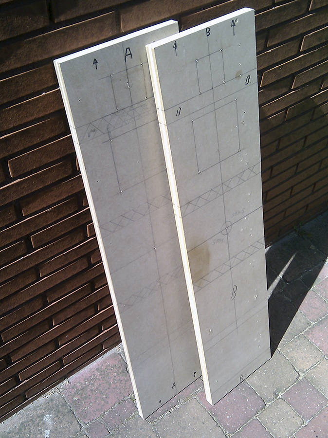

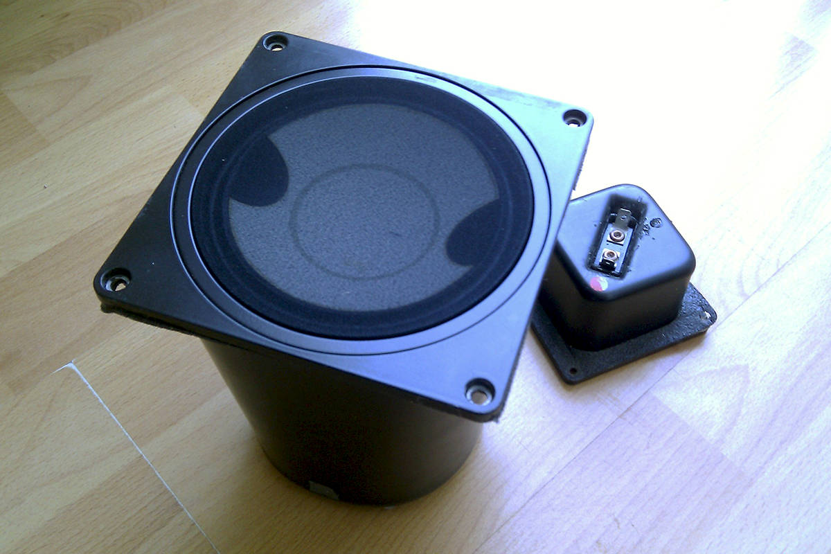

Ray heeft mij in Alphen a/d Rijn twee gelamineerde baffles meegegeven, twee Accuton units en een Seas woofer. Laatst heb ik bij Bart (b_force) wat aangeschaft en heb gelijk een rol skai meegenomen. De bedoeling is dat de baffles hiermee bekleed gaan worden, dus moeten er nette gaten in de baffles gefreesd worden, rekening houdend met de dikte van het skai. De Seas woofer geeft geen problemen, kwestie van cirkels frezen met de juiste maat en dat is het. De Accuton units is een ander verhaal. Het gat in de baffle moet vierkant worden met afgeronde hoeken; de flens is ook vierkant met afgeronde hoeken. De radius van de hoeken van tweeter en midrange zijn natuurlijk niet gelijk. De grootte van het flensgat moet proefondervindelijk vastgesteld worden. Er moet een kleine overmaat toegepast worden in verband met de dikte van het skai. Uiteraard is het mogelijk om een tekening in sketchup te maken, de baffles op een CNC freesbank te leggen, op de knop te drukken en te wachten tot het klaar is. Maar ik vind het ouderwetse handwerk leuk om te doen en ik ga proberen hier een heel net resultaat neer te zetten.
Aan de pakking die nog op de units zit kan ik zien dat ze vroeger gewoon in een vierkant gat gemonteerd hebben gezeten. Ik moet toch allemaal freesmallen maken, dus dat doe ik ook voor die gaten. Ik heb van 4 mm MDF twee mallen gemaakt (overmaat 3mm rondom vanwege de maat van mijn kopieerring) voor de midrange en de tweeter. Zorgvuldig afgetekend en grofweg uitgezaagd met een decoupeerzaag. Het MDF is erg gemakkelijk te bewerken met een vijl en een stukje schuurpapier 80 om een latje gewikkeld. Met deze mallen ben ik tevreden: Voor de flens moet ik ook mallen maken. Ik heb eerst uit een stukje triplex vierkante gaten gesneden, nog zonder rekening te houden met de radius van de hoeken. Het freesresultaat van deze mal zal een gat zijn met een overmaat van 1 mm rondom tov de unit. Daarmee ga ik in een stuk MDF een proefgat frezen en passen met het skai. Dat moet soepeltjes passen; het zou zonde zijn als de units met een hamer vastgetikt moeten worden
Ik kan dan vaststellen wat de juiste maat van de mal moet zijn en kan er dan twee van MDF maken met de juiste radius. Dan wordt er weer een testbaffle gemaakt en gepast met het stukje skai. Als dat naar tevredenheid is, dan worden de mallen gebruikt om de uiteindelijke baffles te frezen. Een hoop werk, maar met dit weer vind ik het heerlijk om te doen. Het leuke is ook dat ik tot nog toe alleen maar restmateriaal gebruikt heb, dat ik toch nog in de schuur had liggen, overgebleven van sinterklaas surprises en dergelijke.
Ik ga zometeen de eerste proefbaffle frezen.
Ze komen er dus nog tegenaan. Overheen gelezenray5150 schreef:Voor de duidelijkheid, de units komen dus op een aparte baffle die dus later als een geheel op de kast gemonteerd gaat worden.
