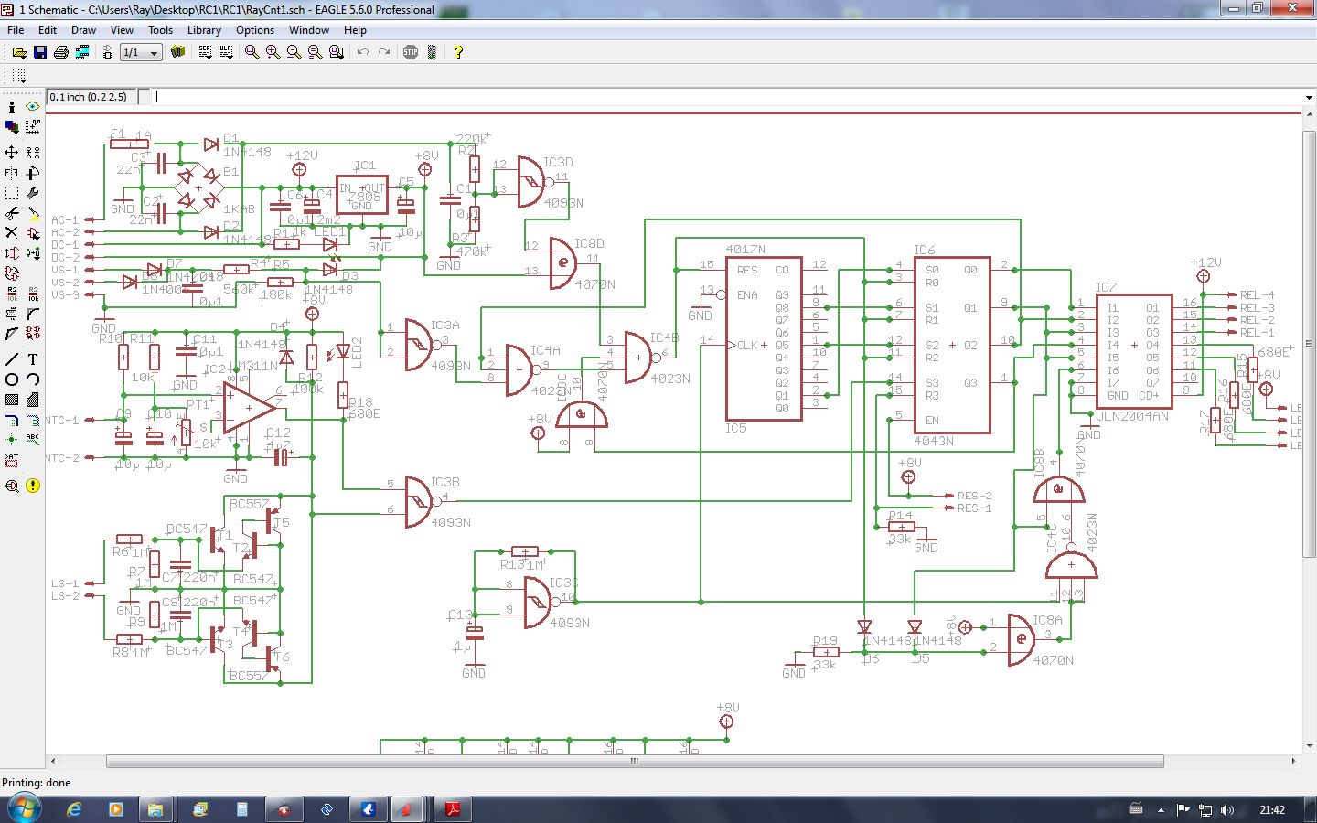

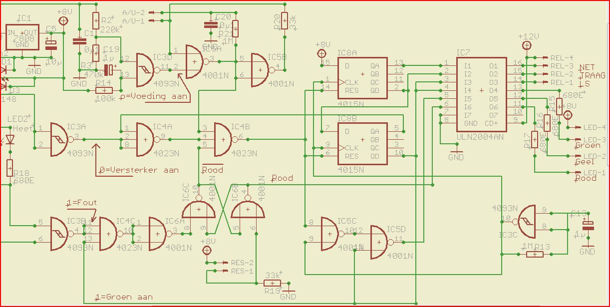

Even over de bewaking nu, dat is een heel oud ontwerp uit de Elektuur. het originele artikel heb ik twee maanden geleden stiekem in de openingspost gefoefeld. daar kan de geintresseerde het vinden.
De bewaking behelst de volgende zaken :
- soft start voor de transformatoren. (samen met de print die onder de grote elko's zit)
- DC beveiliging voor de luidsprekers. (drempelwaarde 2 VDC.)
- temperatuurs bewaking voor de koelblokken (instelbaar)
- Inschakel vertraging voor de luidsprekers.
- bewaking van de voedingsspanning. (mij is niet helemaal duidelijk hoe of wat.)
Oorspronkelijk zat er ook een inschakel gedeelte die de versterkers deed inschakelen als er audio-signaal aan de ingang werd aangeboden.
In overleg met Ah!buis is deze grondig verwijderd en de overige aansluitingen daarvan aangepast. (waarvoor dank!
Hier het schema en de layout :
Nou wilde ik van het weekend de film gaan uitdraaien om te etsen, toen ik mij op het laatste moment bedacht dat ik de schakelaar vergeten ben...
Er moet dus nog wat worden aangepast. ik heb een grote, metalen momentschakelaar.
De bewaking heeft een een eigen trafo en staat 24/7 onder spanning.
Als de schakelaar word ingedrukt gaat de opstart-sequentie starten.
Maar hoe moet ik dat nou aansluiten, of wijzigen ?

Maar 's in het schema gedoken
In de buurt van IC1 zwerft er een eenzame +8V rond,vindt Eagle dat zomaar goed
De kruising tussen R15 en C20 snakt naar een punt
Bij C1 R2 R3 staan geen waarde.C1=100n R2=220k en R3 moet zó dat er daar tussen 5 en 8V komt,hangt van de trafo af.
JP1 is voor hetzelfde maar dan van de in te schakelen voeding,andere R3.
Er is wat teveel weggehaald
Van pin1 IC3 moet de N7 van het oorspronkelijke schema er wel tussen naar pin12 van IC1B ,wel eerst los van pin11.

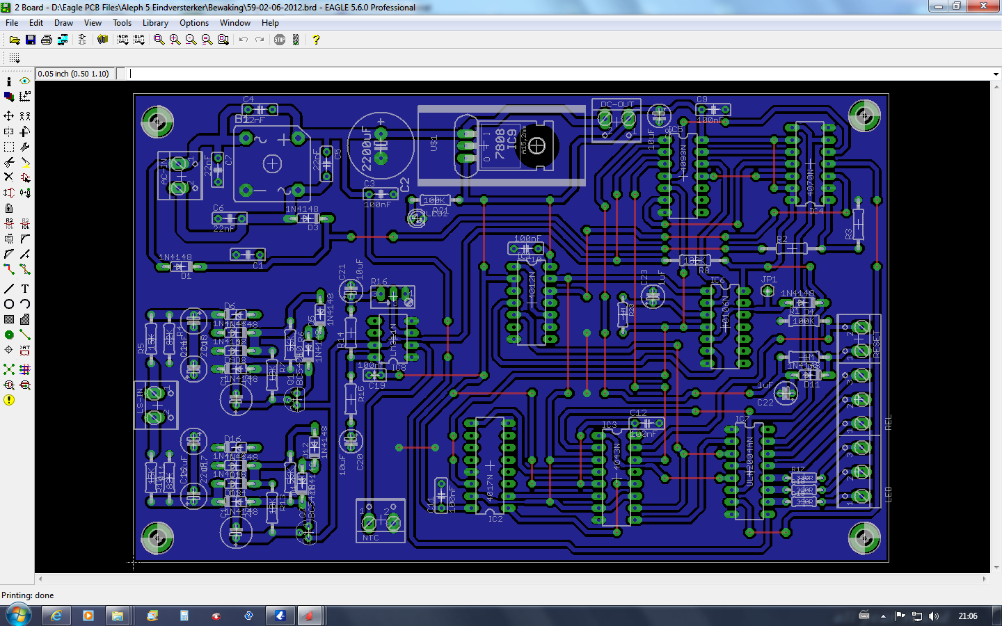

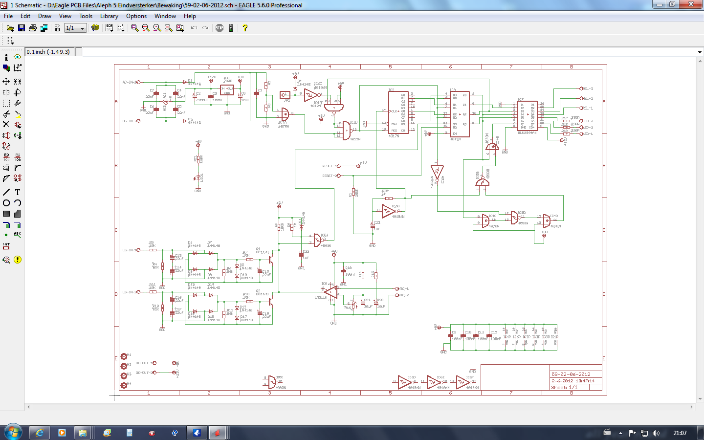

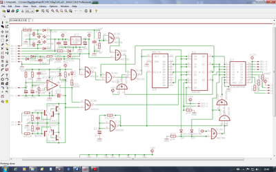

Dus dacht ik,een mooie gelegenheid om weer 's de nodige uurtjes op Eagle te zitten schelden
Moet wel op 8x10cm,daarom eerst maar een vermageringskuur voor het schema.

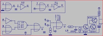

De logika is ongewijzigd,alleen poorten anders ingedeeld en vereenvoudigd,uitleg;zie tekening hieronder.Scheelt een IC maar wel weer twee diodes+weerstand erbij.Ook twee ff's in de 4043 verwisseld(zijn vier dezelfde),makkelijker bedraden.
Voeding,zekering erin en twee C's eruit (overdaadschaadt neemt meer plaats).
Weerstanden voor de LED's zo dat er ongeveer 10mA doorgaat.
Gelijk maar de onderdelen die nodig zijn voor het terugmelden van de versterker-voeding toegevoegd.(was enkel een diode en JP1 voorzien)
Als de versterker er mee stopt is het niet duidelijk of het om =spanning op de LS's gaat of een te hoge temperatuur
.Daarom een LED erbij die aangaat als ie te heet is,ook makkelijk met afregelen.De R20 daar moet ongeveer even groot zijn als de weerstand van de NTC bij 20°C.

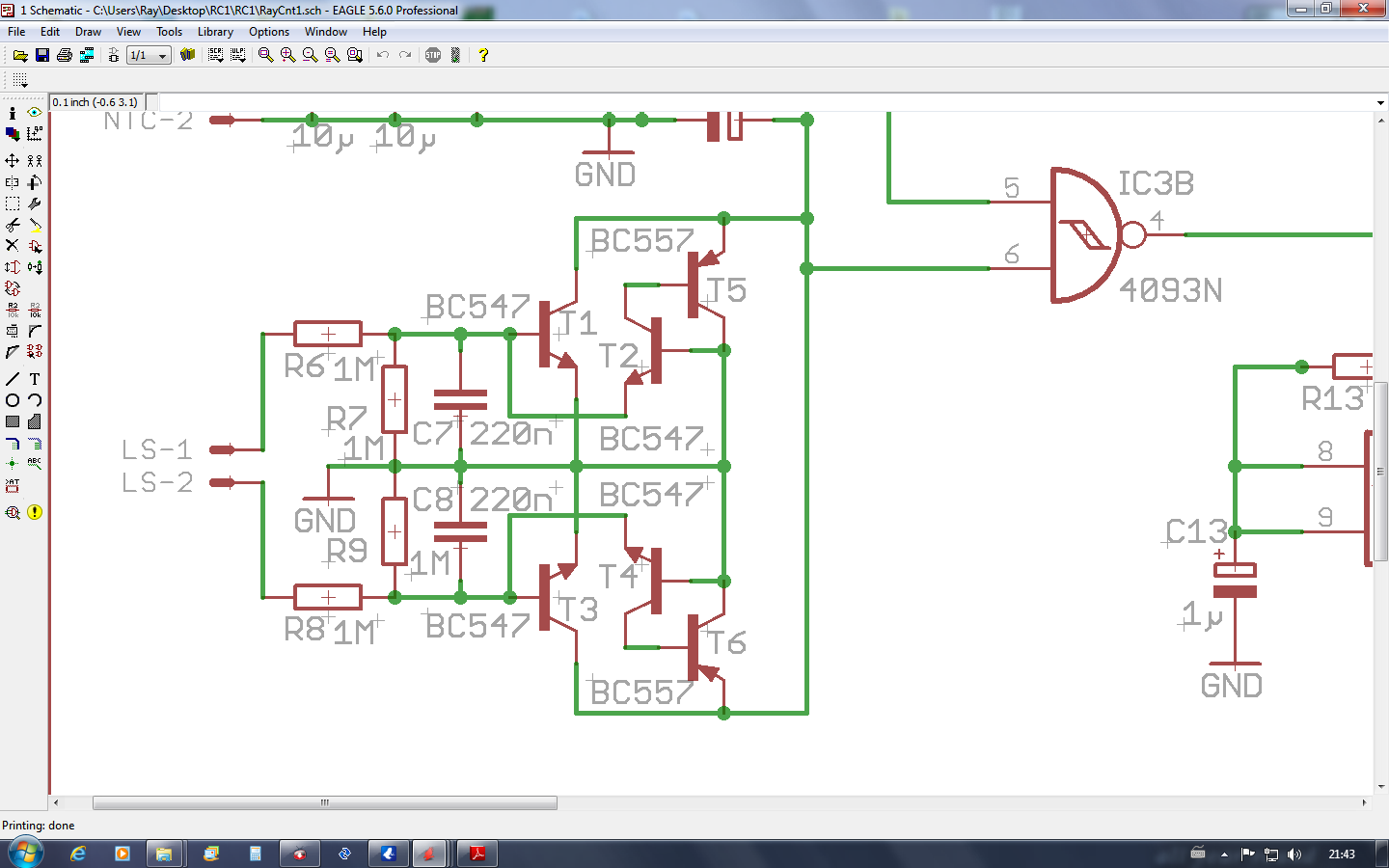

Andere schakeling voor de LS-beveiliging,wel zo simpel en minder plaats.
Wel uit de duim gezogen,wil iemand het 's simuleren
Uiteindelijk zelfs nog plaats over .Wel een 15-tal draadbruggen
,ook nog een erbij omdat er bij de relais een +12V en de LED's een +5V pin bij is.
Mocht het zo niet naar de zin zijn,ik heb de verschillende delen zoveel mogelijk als afzonderlijke blokken opgezet,dan is een deel mogelijk bruikbaar

Nou, weet je wat ik ga doen ? een real-time-simulatie...Ah!buis schreef:Wel uit de duim gezogen,wil iemand het 's simuleren![]()
Ik bestel gewoon een nieuw en groter breadbord, en ik bouw het door jou voorgestelde schema op :
Dan zien we vanzelf wel of het werkt en wat er eventueel voor bugs inzitten.
Paar vraagjes :
- Had je ook rekening gehouden met de aan-uit (moment) schakelaar ? ( res 1 ?)
- Kun je ook een voorspelling doen bij hoeveel VDC de DC protectie zal inschakelen ?

Eerst even de drempel van de LS-bescherming.Die hangt wat af van de versterking van de transistoren bij een heel kleine stroom.Die stroom zo klein gekozen om de C niet te dik te hoeven nemen.De spanning moet minstens 1,3V zijn om enige reaktie te verwachten.Ik denk dat het ergens tussen 1,5 en 2V zal zitten.
Dan de Aan/Uit,da's andere koek.De schakeling is dezelfde als die van Elektuur,dus spanning erop en hij komt in de "error" toestand.Die verdwijnt na een druk op de resetknop.Dan ging de versterker aan als er signaal binnenkwam en schakelde weer uit na een lange pauze.Nu is dat eruit en gaat onmiddelijk na reset aan de gang.Je moet de versterker dan ook zelf aan- en uitzetten,en als de contoleprint dan ook uit gaat moet er later eerst weer op reset gedrukt.
Aan/uit met een drukknopje die maar even kontakt maakt is hier niet voorzien.Kan misschien wel met die resetknop aan en uit,moet 'r is over nadenken,wordt dan wel weer anders en ongetest.
Nog vergeten,dat deelschema van de LS-beveiliging,daar hoort wel de 100k naar+ en 4µ7 naar- bij.
Laatst gewijzigd door Ah!buis op ma 11 jun 2012, 23:35, 1 keer totaal gewijzigd.

Bij het puzzelen hoe er een aan/uit drukknopje bij te hebben viel ik op een andere moeilijkheid.Omdat het geluid-gedeelte er af ligt,denkt de schakeling dat er steeds geluid is.Met gevolg dat als de versterker uit staat,de schakeling elke keer weer de versterker wil inschakelen,merkt dat het niet is gelukt (via terugmelding versterkervoeding die dood blijft) afschakelt en het opnieuw probeert.Relais staat te klapperen.is op te lossen met een verbinding te veranderen.
Het invoegen van een aan/uit knop vraagt nogal wat extra's.Dus beter opnieuw met dat knopje erbij.
Na een heleboel van als dit,dan dat en stel zus wat dan,kan het ook nog een verkeerde manier voorkomen en meer van die overwegingen kom ik tot volgend ontwerpje.
Dames ?,heren forumleden,gaat dat zo of zit er toch nog is in wat niet kan ?

Of het daadwerkelijk werkt is een heel ander verhaal...van de week extra onderdelen bestellen en een proefversie opbouwen.
Dan zien we wel wat het wordt. Ik ben benieuwd.
Het lijkt op 't eerste gezicht wat ingewikkeld,valt wel mee
En nog altijd een IC minder dan het Elektuur-ontwerp
Ondertussen 's nachts wakkergeschoten,oei het kan alsnog misgaan
Niet dat het zo niet zou gaan maar toch...
Stel =spanning op de LS,Fout toestand,versterker uit en rode LED aan.Na druk op reset start de versterker weer en als het nog mis is,slaat weer af.Tot hier niks mis,maar
Een onverlaat blijft de reset-knop ingedrukt houden
,versterker start weer op,nog steeds =spanning op de LS,maar gaat nu niet uit want reset voorkomt de Fout-toestand,daar gaat de LS
Hetzelfde kon bij het oorsprongkelijk ontwerp gebeuren.
Verandert,na reset moet nu de aan/uit knop volgen en die wil niet zolang reset niet los is.
- Bijlagen
- RayCnt3a.sch
- (329.34 KiB) 36 keer gedownload

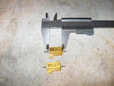

Even een paar "teasers" tussendoor....
Wat lief, en wat klein, maar toch rated voor 15 Watt...
(met dank aan Loek.)

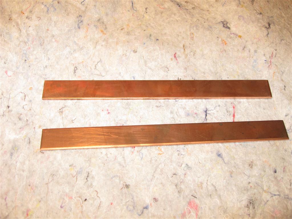

Massief koper, ja. 3 mm dik, 20 mm breed en 220 mm lang, moet ze nog doorzagen zodat ik 4 stukken van 110 mm heb...

Dus niet bij de overburen uit de dakgoot gezaagd?

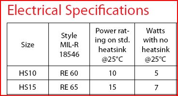

In verband met die "15W" weerstanden even waarschuwen,dat gaat zo maar niet
- Bijlagen
- tur.JPG (26.33 KiB) 324 keer bekeken
