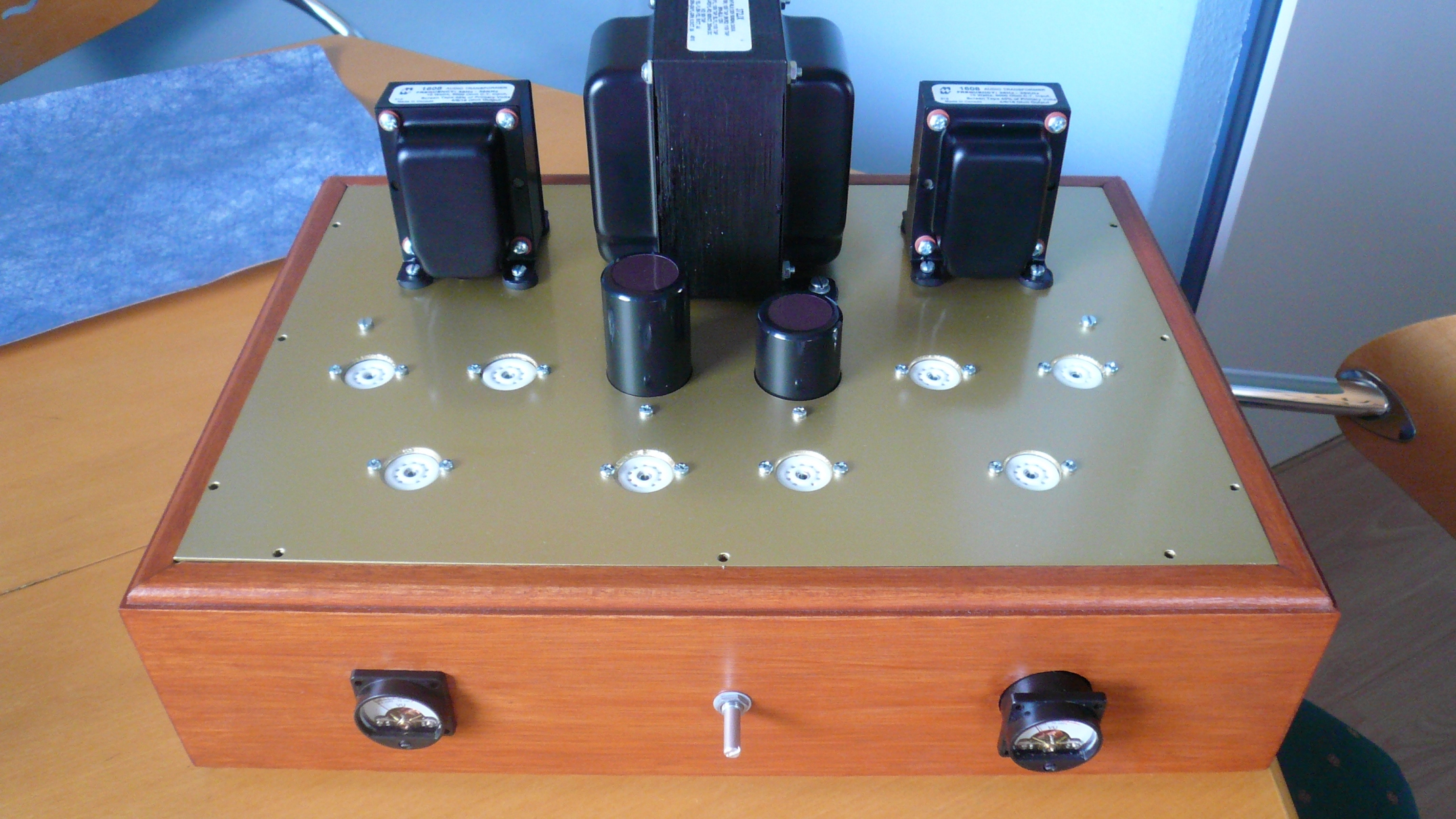

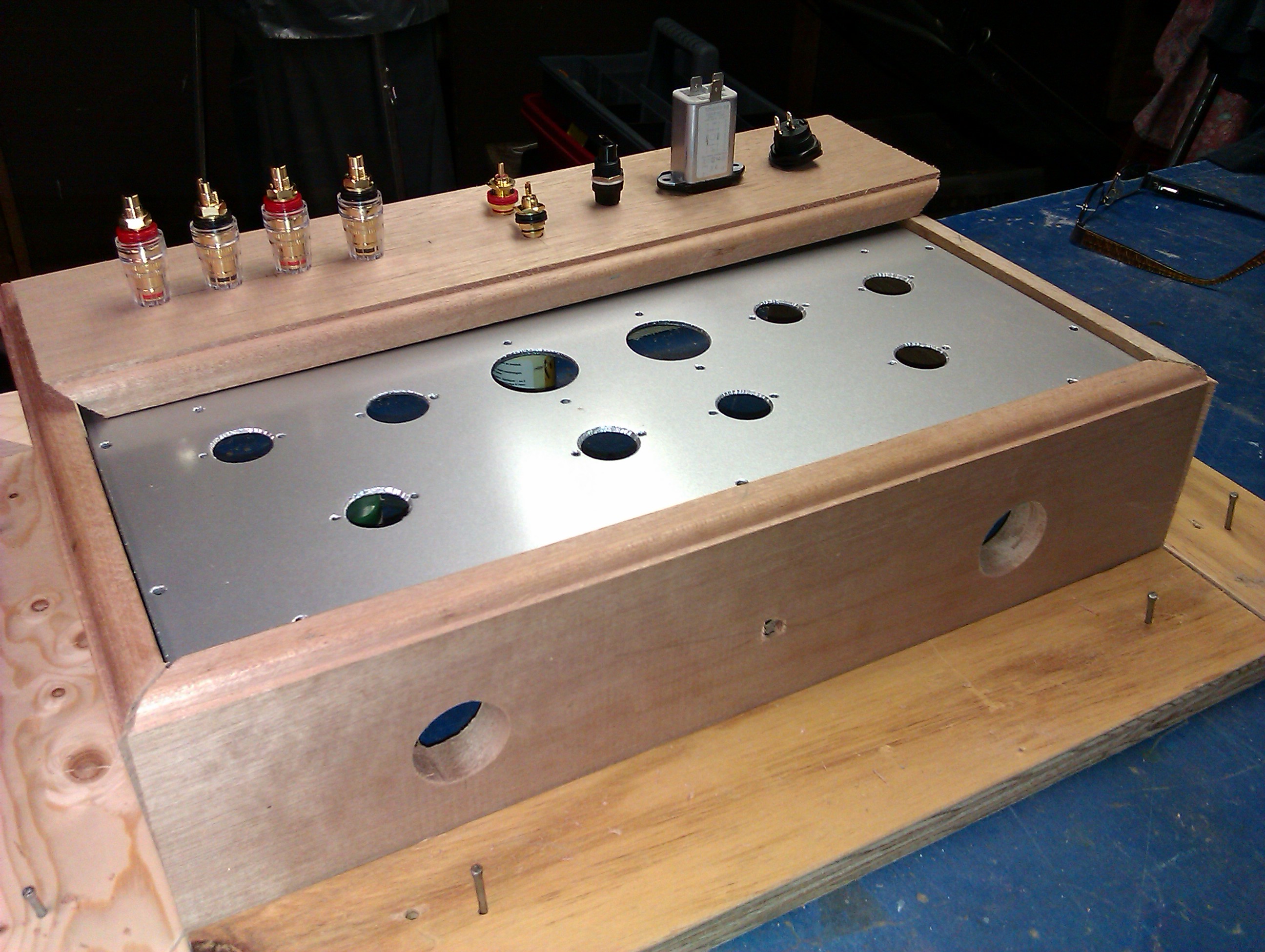

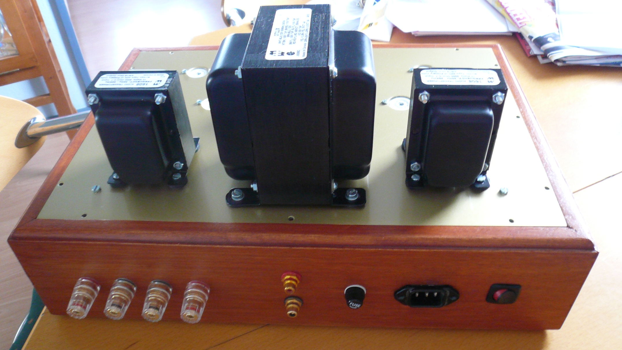

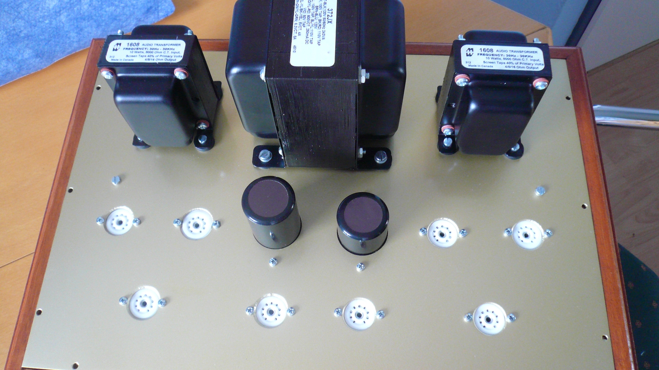

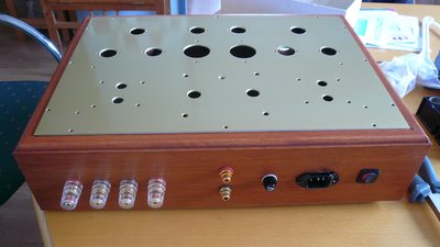

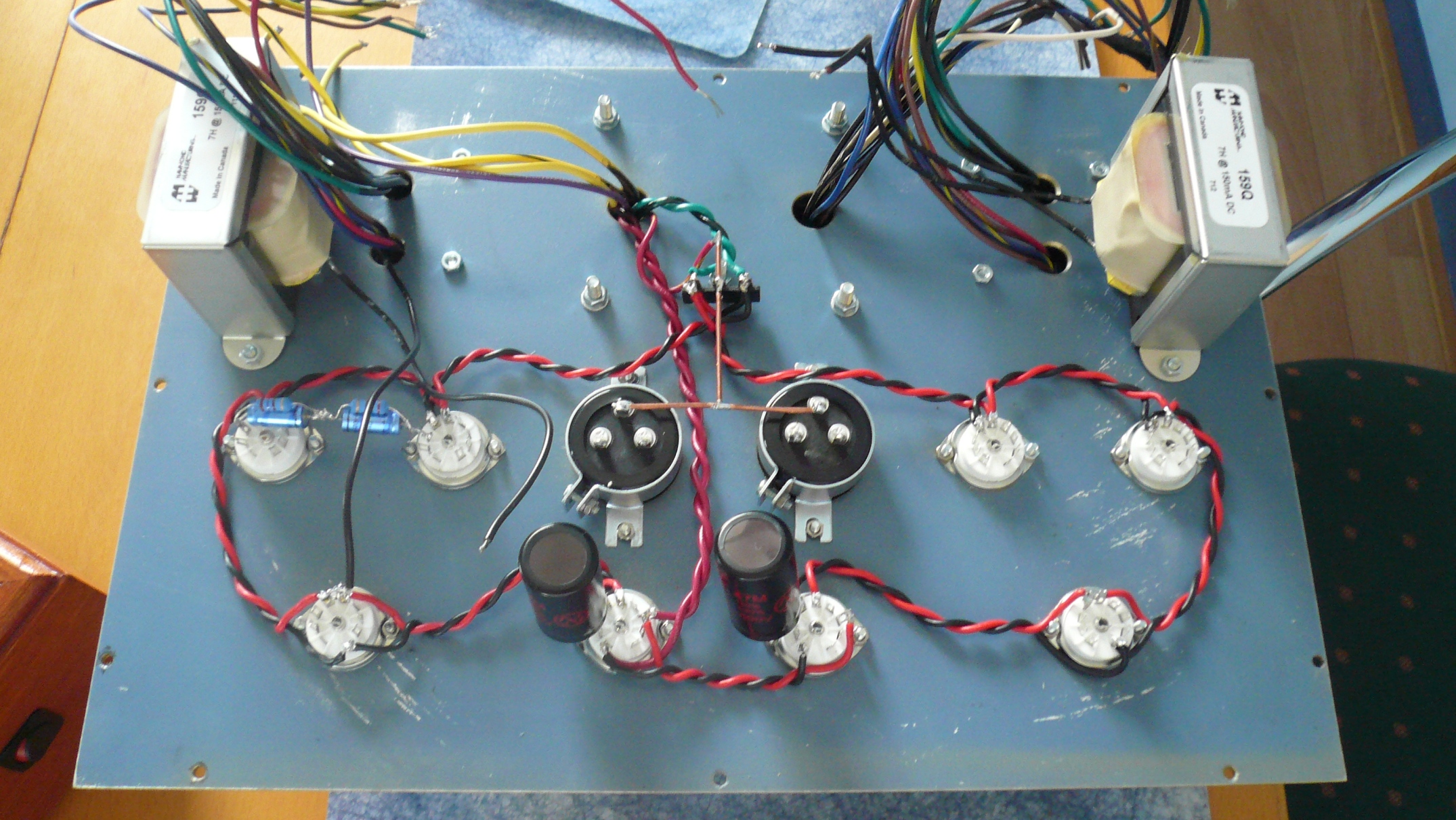

Zoals vermeld ben ik bezig om toch mijn eigen HF10 in een mooier frame te maken.
Van het ontwerp van de versterker ben ik niet afgeweken.
Alleen de voeding wat gewijzigd. Dikke Elco's van JJ zijn de vervangers.
Alvast wat plaatjes over hoever ik nu ben. Ik ga nu niet verder. Te heet op de hobbykamer.
Re: EL84PP HF10 Verbouwen.
Hoi TheoK,
Waar heb jij die mooie aluminium bovenplaat vandaan?
Die ziet er mooi strak uit !

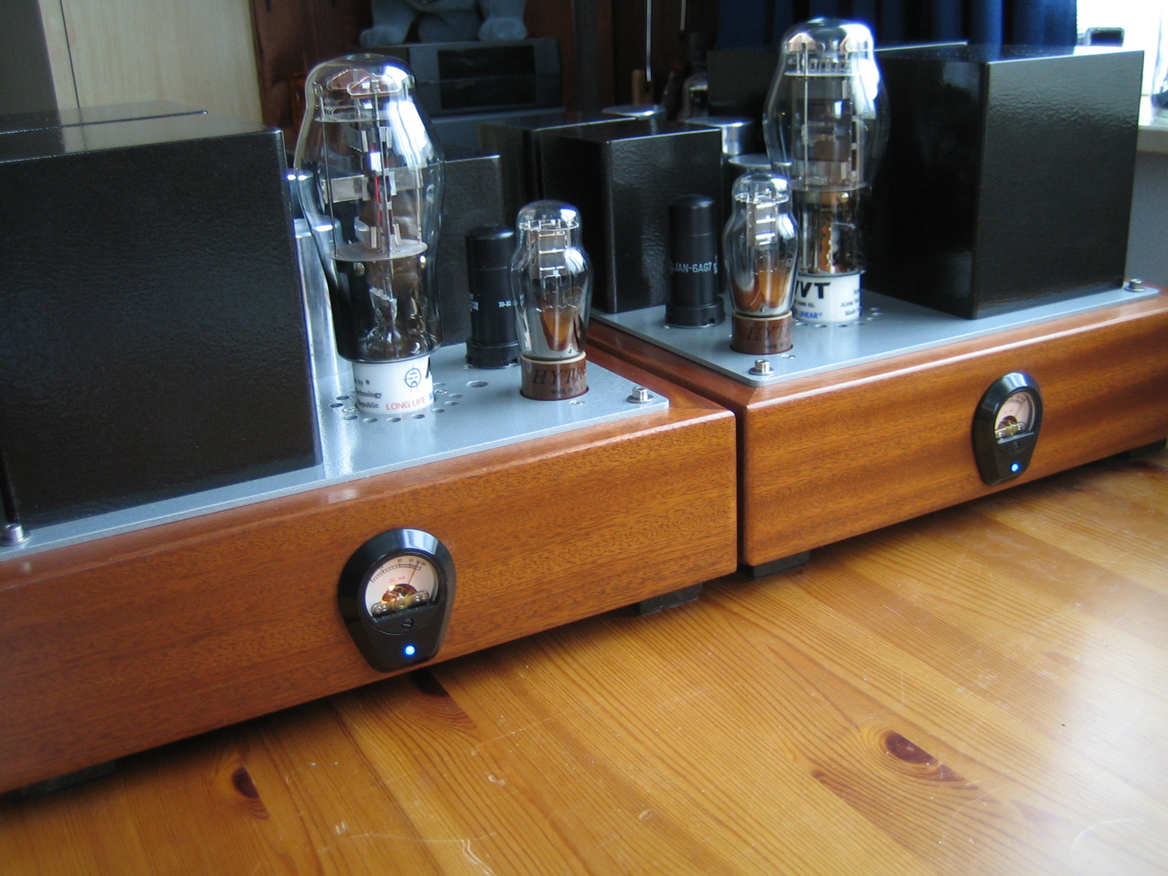

Mooi werk Theo!
Waar zijn de meters voor aan de voorzijde?

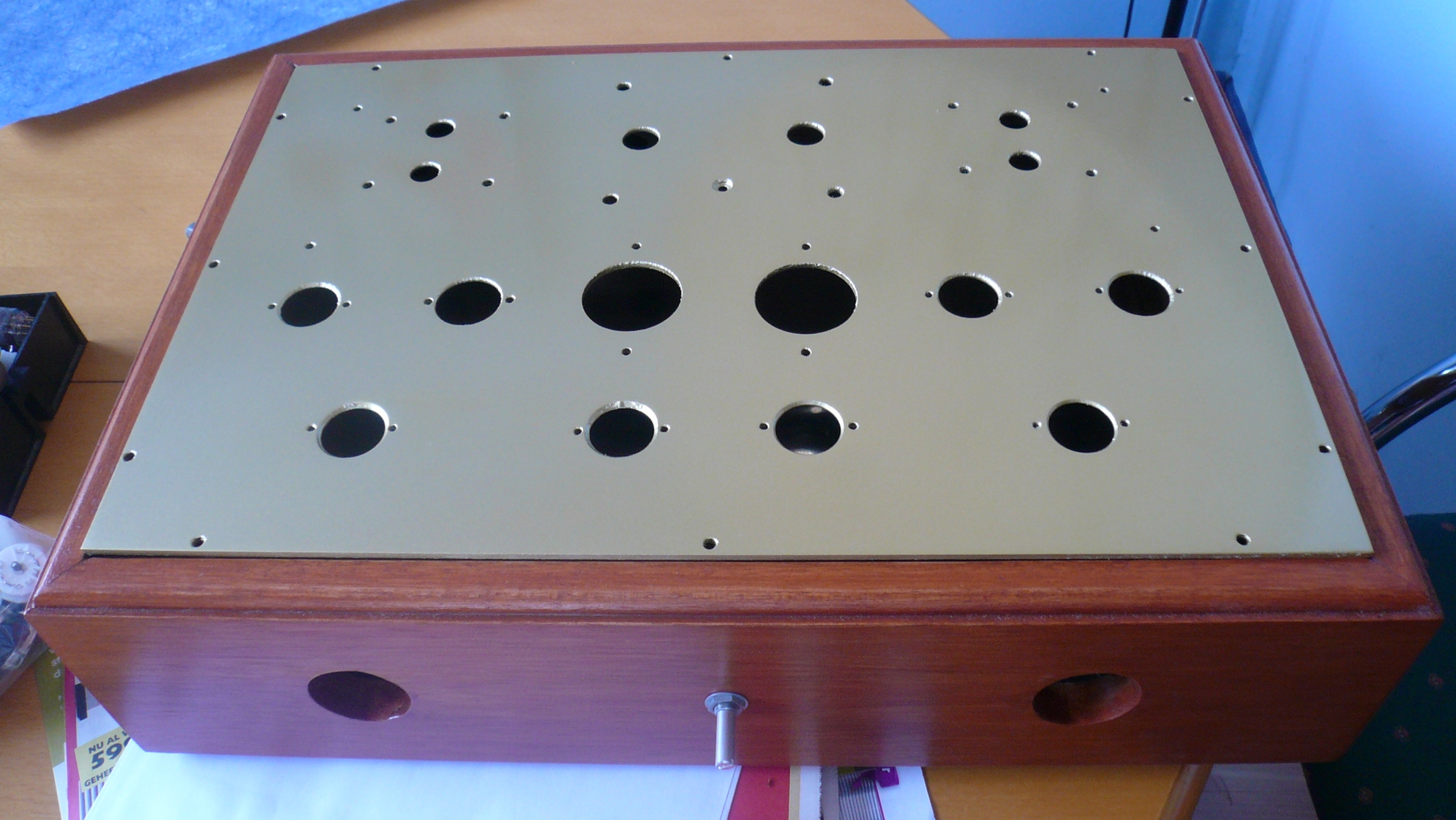

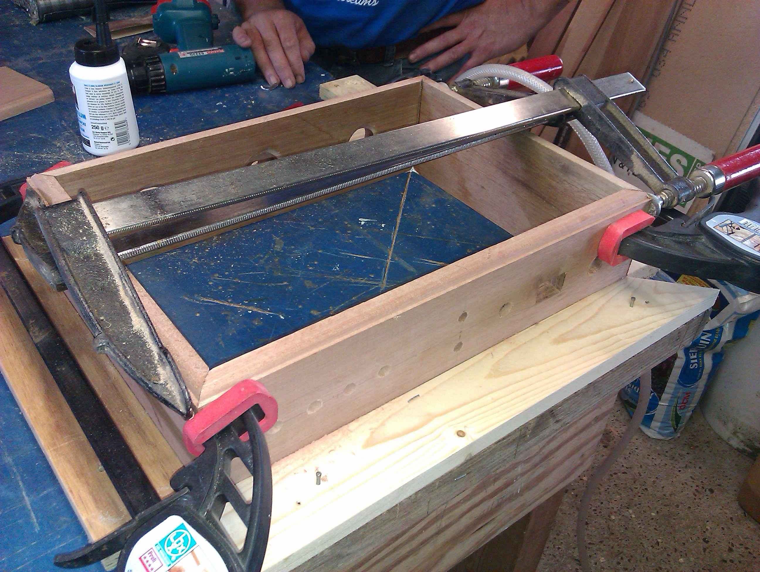

Die plaat is 3 mm alu en heb ik gekregen van de meubelmaker.
En heb ik gespoten met een goudkleurtje van Action. En daarna een laagje blanke lak erop.
En anders laat ik ze knippen bij mijn ex-zwager.

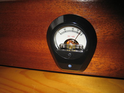

Die meters George zijn VU-meters.
Toch een beetje meer bling bling erop. En de ledjes komen er ook weer onder.

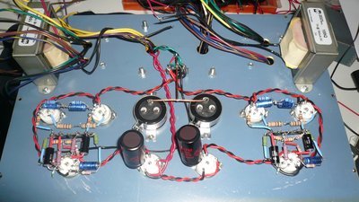

Tevens alles trafo's vervangen door Hammonds en heb er Hammond choke's in staan.

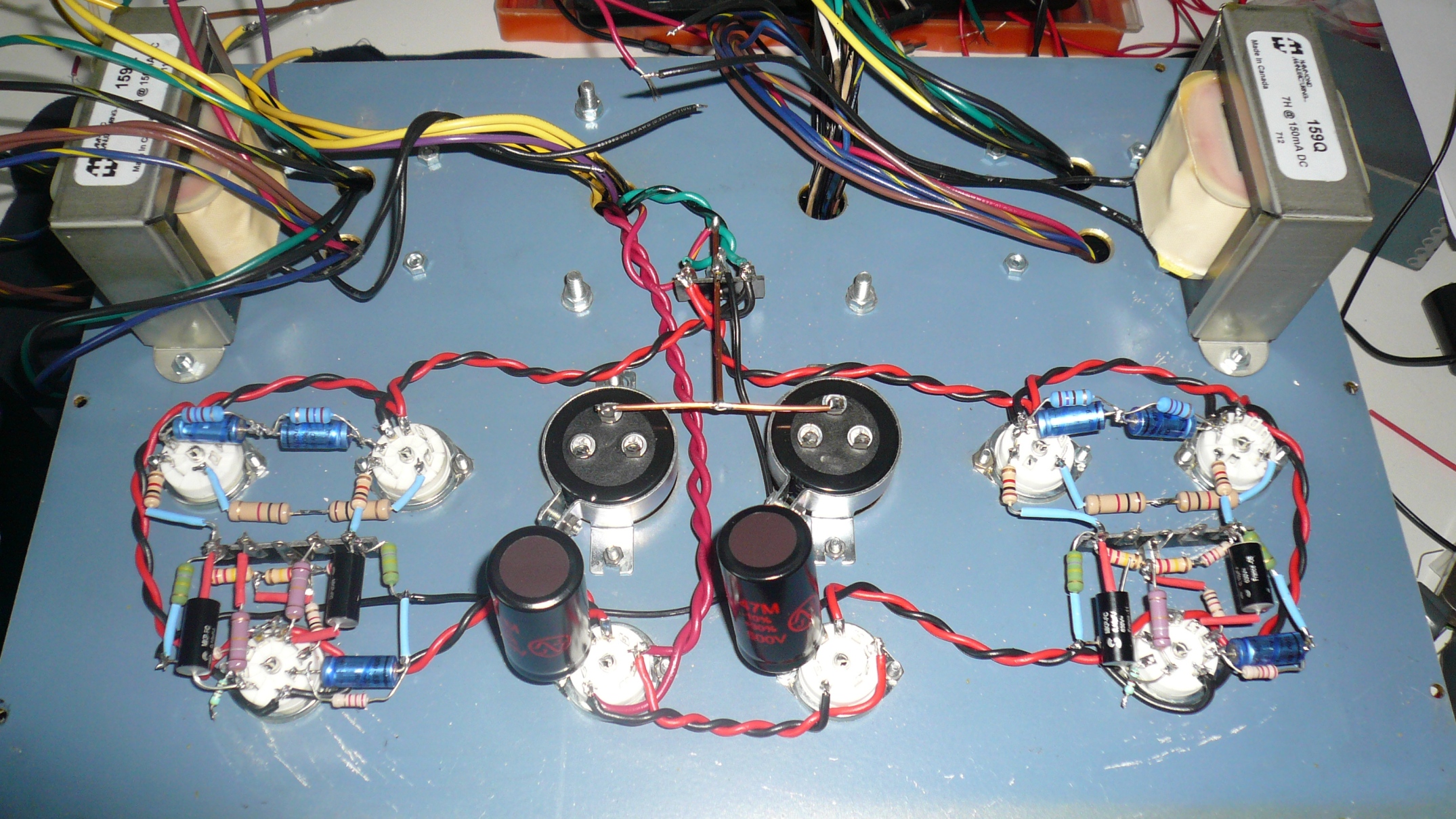

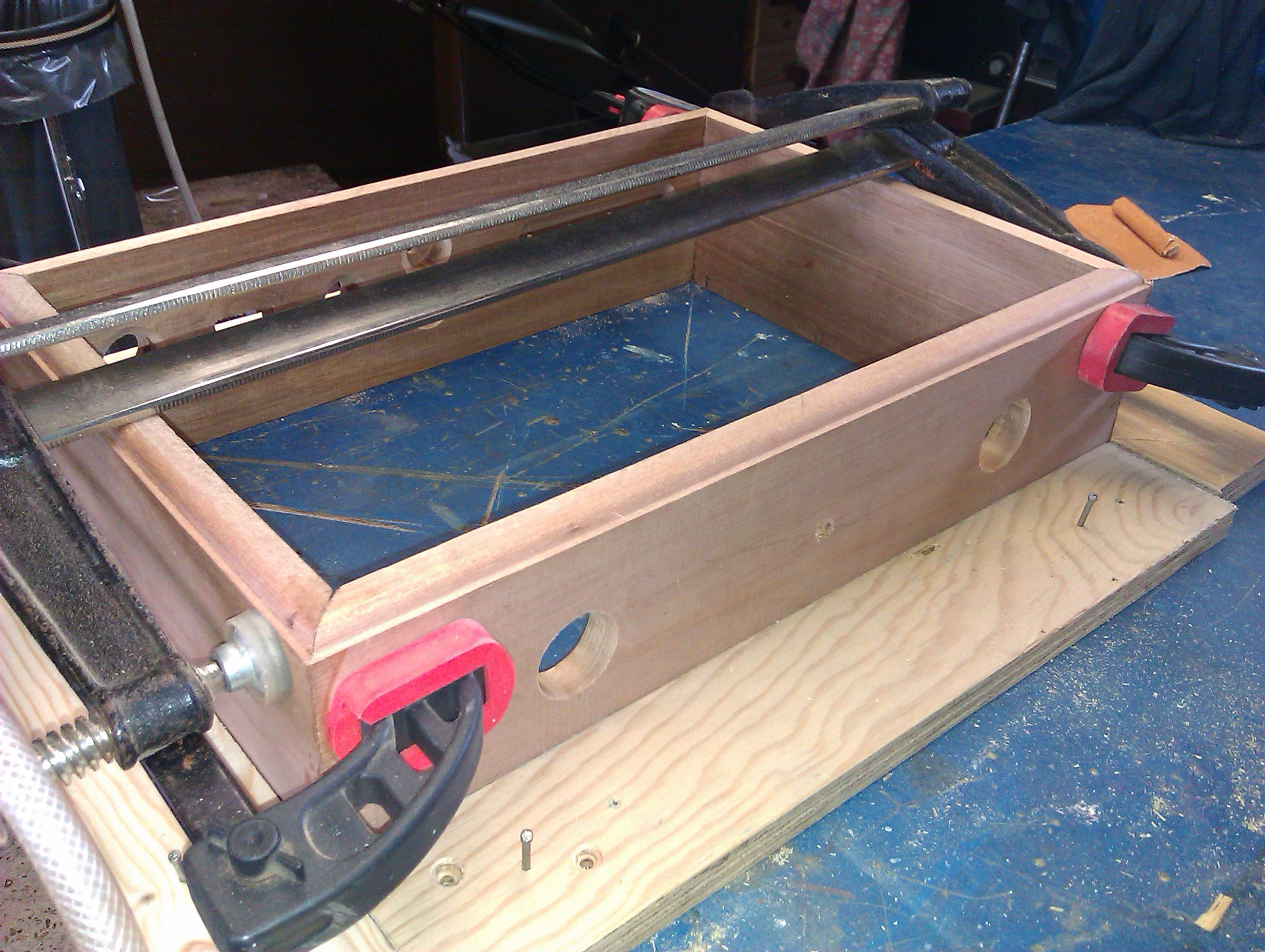

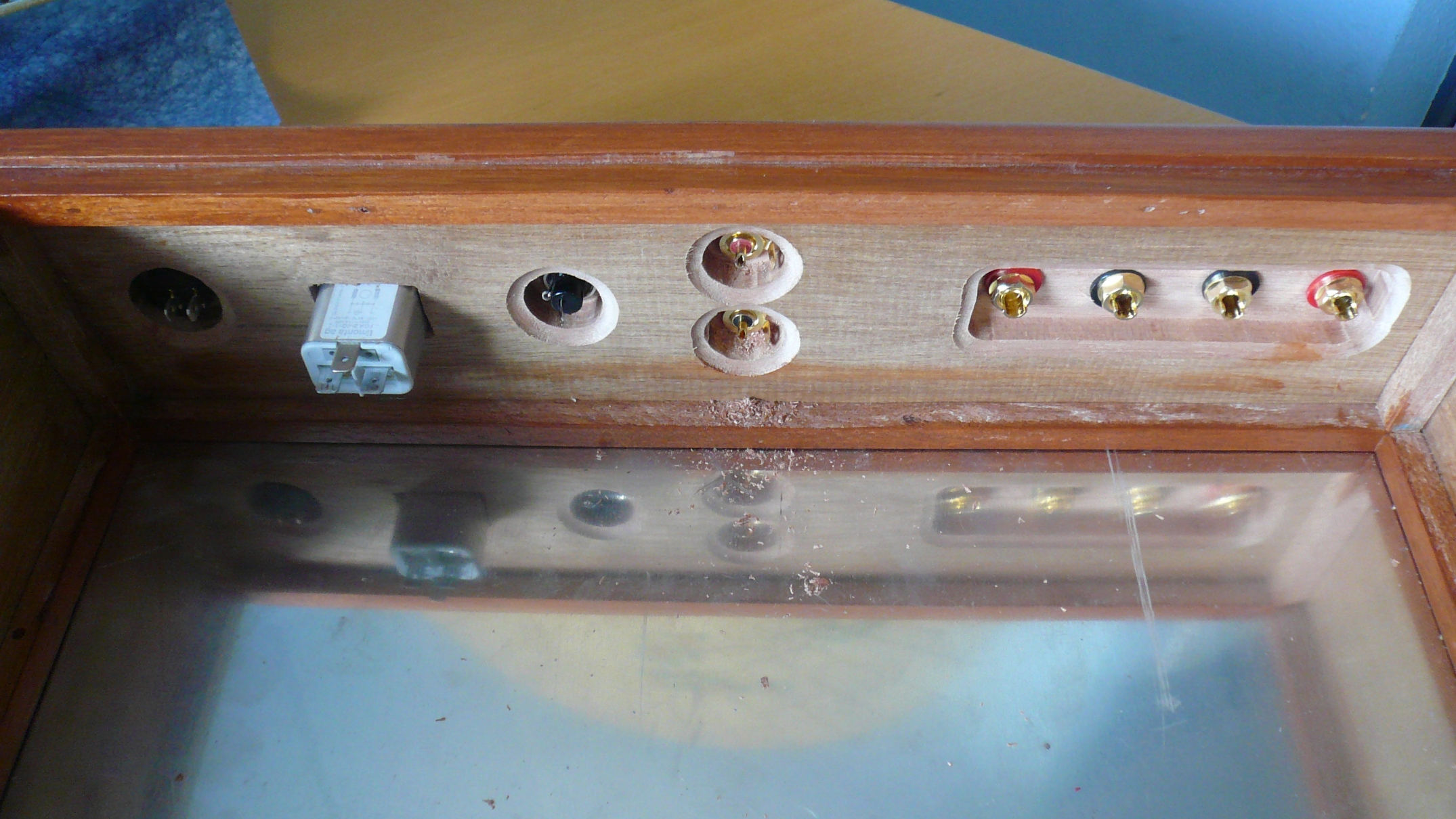

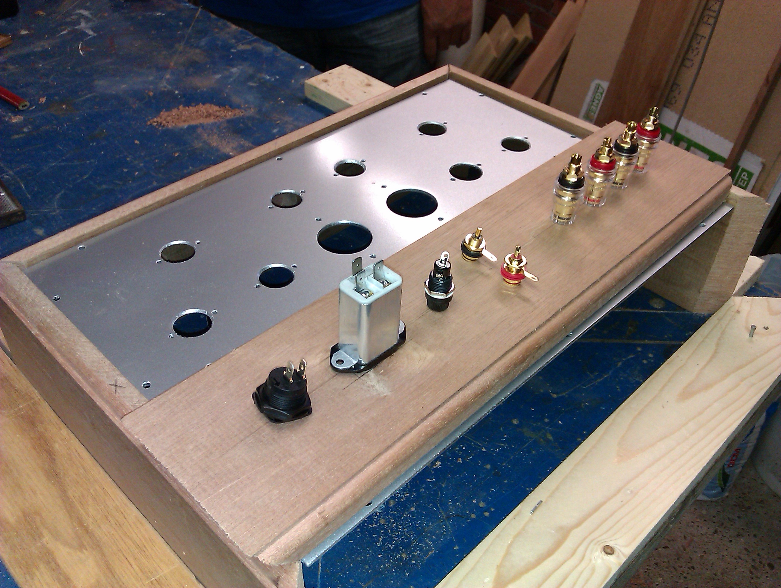

Nog een paar plaatjes van het begin.
Die komen van mijn telefoon. Niet optimale kwaliteit.

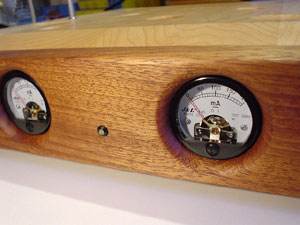

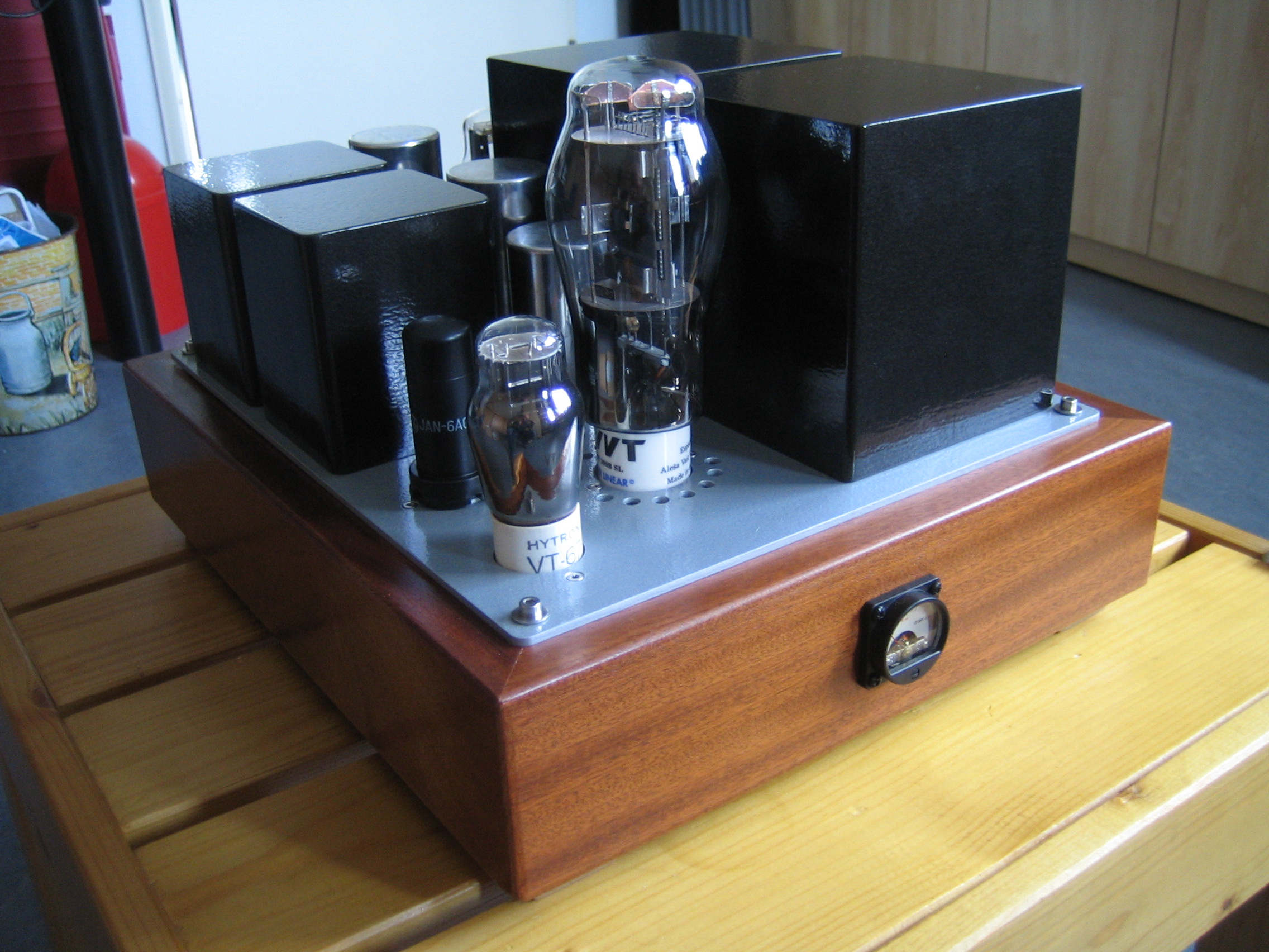

Dat ziet er profi uit Theo, mooi man. Die (VU) meters he, is het geen idee die aan de achterkant van de gaten te bevestigen? De kastbouwer heeft zo te zien een goede frees, frees je aan de voorzijde de scherpe rand van het gat eraf.
(Plaatje gejat van John Eekels z'n site)

Kan ik die gewoon op de audioingang aansluiten? Als dat kan dan blijven de meters ook bij zacht volume bewegen.
Of moeten ze op de speakeruitgang?

Tsja, wat wil je ermee, is het voor de fun of heeft het ook een functie? Op de speakeruitgang ben je natuurlijk afhankelijk van je volume, met als gevolg dat als je op woonkamer niveau luistert je metertjes het niet doen.
Denk dat het op de ingang wel wil met dit schakelingetje, gewon proberen. De componentjes in het schakelingetjes kosten 3 x niks, bouw 'm anders eerst op op een testbordje.

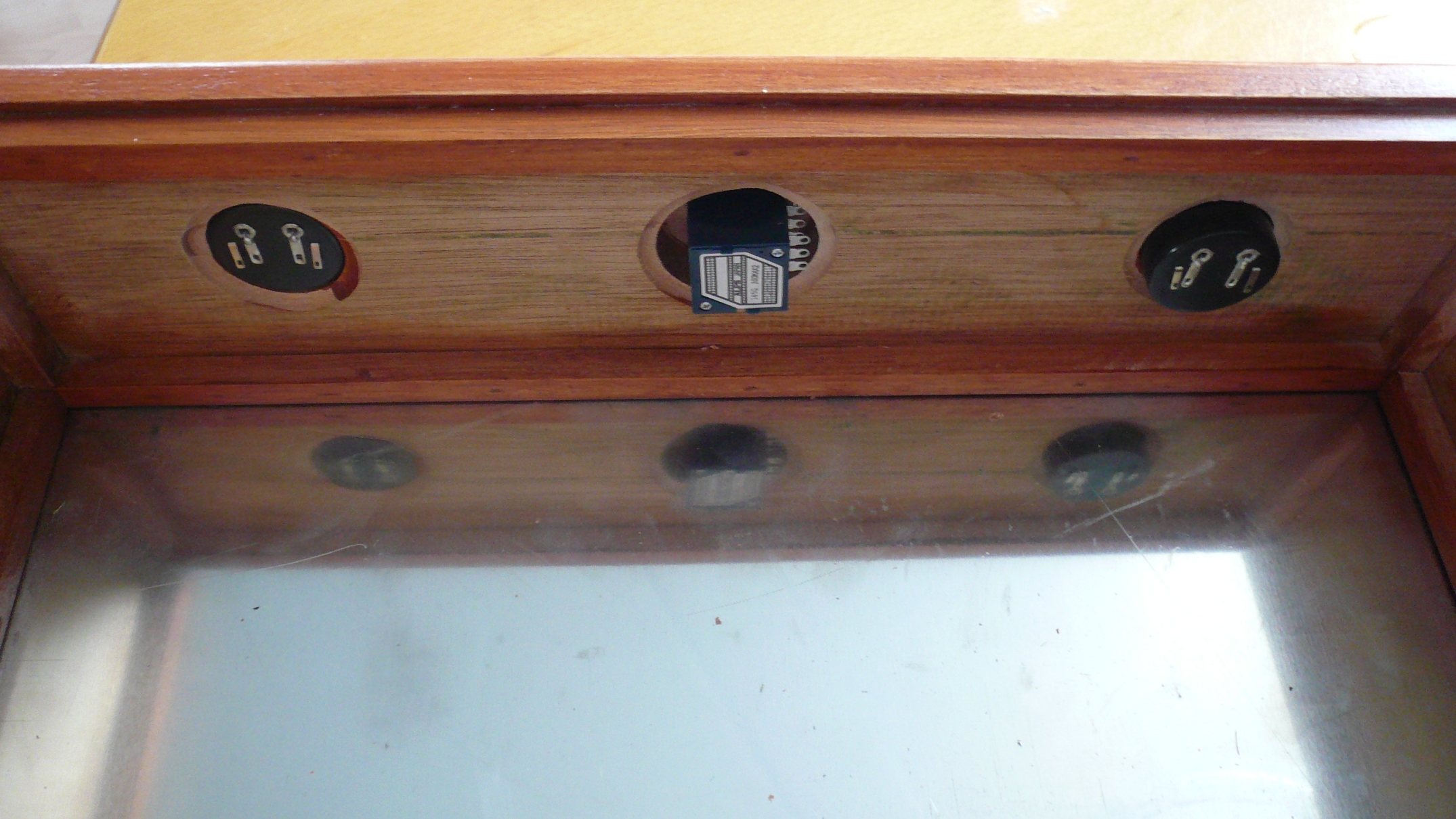

Wat dat frezen betreft, denk wel dat het veel mooier is... heb hetzelfde probleem gehad met Voyager, de 300B SE.
Eerst er zo voor, niet echt fraai, later verzonken in de kast, Kees heeft een mooi frontplaatje voor me gemaakt dat voor de ingefreesde meter zit. Geen VU trouwens, maar ruststroom van de 300B's.

Dat lijkt idd veel mooier.
Zal vriend meubelmaker eens even lief aan gaan kijken.
Ga er vanmiddag toch even heen.
Die meters zijn gewoon voor de bling bling en het
zou mooi zijn als ze het ook deden bij laag volume.

Eventueel na het frezen de kast nog een keer licht schuren en opnieuw lakken, ik neem aan dat je beits hebt gebruikt, is ook weer niet zoveel werk. Daarna even kijken of het gefreesde teveel afsteekt bij de rest, anders nog een keer lakken. Denk wel dat het er een stuk fraaier van wordt!

zou de VU meters aan de ingang maken, dan weet je zeker dat ze het altijd doen onafhankelijk van het volume.

VU-meters democles heb ik hiervan afgekeken.
http://www.zelfbouwaudio.nl/forum/viewt ... =7&t=16093
Het zijn trouwens dezelfde meters als ik heb.
De meters aan de binnenzijde plaatsen is helaas geen optie Barry.
Zijn vrij lang en komen dan boven het voetje van de ECC83 te hangen.
Jammer. Maar aan de voorkant staat ook niet mis vind ik.

Dat het met de meters niet past zou je zo niet zeggen Theo als je de foto's bekijkt. Past het net niet of helemaal niet? Omdat je kast wel vrij dik is zou je aan de achterkant nog wat kunnen winnen doordaar wat weg te frezen, en dan alsnog aan de voorkant er een mooi randje aan maken. Maarja, als het niet ken ken het niet natuulijk.
Trouwens, die meters, heb je met of zonder ingebouwde shunt weerstand? Een shunt weerstand wordt parallel over een meter gezet om er grotere stromen mee te kunnen meten. Soms zitten ze al ingebouwd.
Dan nog een tip, ik heb een meter gemold doordat de voorkant, dus de flens zeg maar los op de ronde behuizing erachter zit. Ik was bij mijn 300B's aan het passen en meten toen die voorkant van de meter (doordat 'ie een beetje klem in de kast zat) los liet toen ik 'm weer uit de kast wilde halen. Daarbij beschadigde het spoeltje waar de naald vd meter in zit. Wel geprobeerd te fixen, is deels gelukt maar de nauwkeurigheid was eraf. Bij jou is die kans niet zo groot als je 'm erop schroeft, maar pas ermee op, hij zat er bij mij vrij los op. Heb toen op ebay een nieuwe gekocht.

Ik heb geen idee Barry hoever dat project is.
Of er een weerstand over de shunt inzit weet ik niet.
Ik ga dat ontwerp gewoon proberen en kijk wel wat er gaat gebeuren.
Als de meter aan de binnenkant komt gaat hij zo dicht bij het voetje zitten
zodat ik niet fatsoenlijk de onderdelen erop kan zetten.
Ik laat ze aan de buitenkant. Is ook wel mooi.

Ha Theo,
Even voor mijn begrip, hoe heb je het er nu in zitten? Volgens mij een EZ81 gelijkrichter voor iedere kant, 2 stuks, dus, ECC83 in de voortrap met de achter de dubbele EL84's.
De voeding, achter de gelijkrichter 47uF, dan smoorspoel, met daarachter 220uF.
En je hebt met verschillende opzetjes geexperimenteerd (sorry, het draadje is lang), je hebt uiteindelijk dat HF10 upgrade schema van Philips gebruikt?

Ik heb het idee dat je ook een HF10 wil maken Barry.
Absoluut een goeie keus. Deze versterker speelt echt perfect.
Ik heb voor elk kanaal idd een EZ81. Dus 2 keer.
Daar zit een 47uF op en daarachter heb ik de smoorspoel.
Vandaar gaat hij naar een 100uF elco. En daar tap ik het af op het middenpunt van de UGT.
Dan volgt een weerstand van 1K. En daarachter een elco van 50uF.
En die gaat naar de ECC83.
Het versterker gedeelte is gelijk aan het schema. Daar heb ik niets gewijzigd.
Ik hoop dat het zo een beetje duidelijk is.
Wat ik nu heb beschreven heb ik nu in mijn nieuwe HF10 zitten.
Met de weerstanden op de voeding kun je een beetje experimenteren om de goeie voltage te krijgen.

Nog even een plaatje van wat ik vandaag gedaan heb.
Ben weer een stukje verder.
Kon weer een klein beetje op de hobbykamer zijn.
