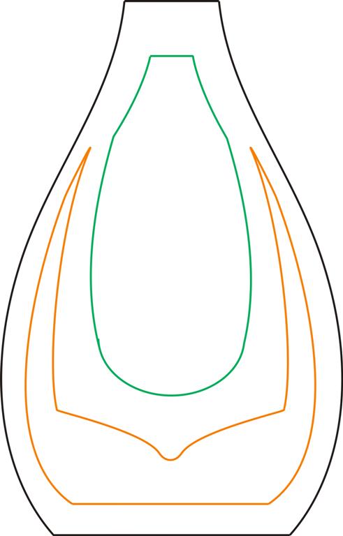

de buitenste rechter curve is in 1 keer getekend. Daarna is deze curve gespiegeld om aan de linkerzijde te gebruiken. Dit verklaart waarom dat de frees niet 'in een keer doorfreest' maar weer onderaan begint aan de linkerkant. Er zal wellicht in coreldraw een mogelijkheid bestaat om de richting van lijnen aan te passen. Daarnaast, als we de onderste en bovenste horizontale lijn in een andere richting tekenen, besparen ook al weer behoorlijk wat onnodige bewegingen van de frees.
De knik in de lijn had ik ook al gezien. Om de lijn te vormen heb ik het bezier tool gebruikt en daarna de optie 'elastisch'. Het zou op zicht weinig moeite moeten kosten om dit nog verder te verbeteren.
De uiteinden van de twee hoorntjes kan ik nog wel dichter bij elkaar brengen denk ik. Om 'ingang'van de hoorns exponentieel te laten verlopen zou ik nog verder moeten uitwerken.
Mijn insteek was nu ook meer om uit te vinden of deze tekening te maken is uit 6 verschillende vektoren.
robbie

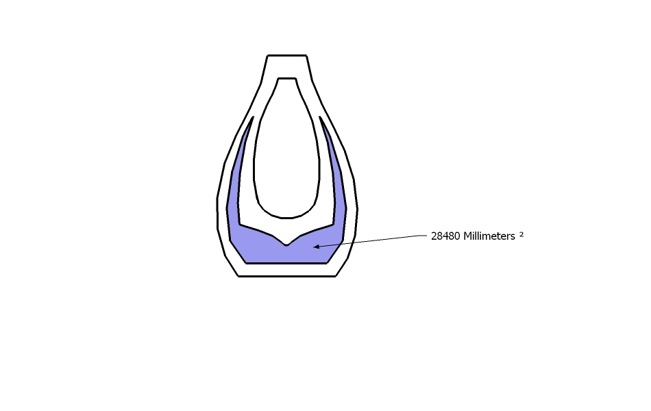

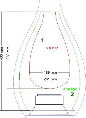

in afwachting van de verfijning van de freestekening, begin ik alvast met het bepalen van de bovenste baskast.
De bassectie is bij de Kwadrant een combinatie van een gesloten kast en een reflex kast. Die wordt overgenomen naar de Concave.
Beide kasten gebruiken de Scan Speak 21W8555.
Bij de gesloten kast is dat de 21W8555-01
Bij het reflexgedeelte is het de 21W8555-00
Op bijgande tekening zie je 2 compartimenten.
Het rode compartiment is het gedeelte dat ter beschikking ligt achter de middentoner.
Het groene compartiment zit achter de basunit.
Samen vormen zijn een bruto volume van 26 liter.
Het is mijn bedoeling om nog aardig wat bracings aan te brengen waardoor die inhoud nog gaat dalen.
Ed.

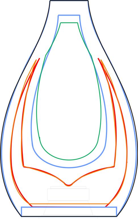

zo,
de tekening weer een beetje aangepast.
Uitgevonden dat wanneer je een lijn selecteert met het bezier tool, je met de rechter muisknop een optie kunt selecteren waarmee je de richting van de lijn kunt aanpassen.
de tweede afbeelding is de originele tekening met daarover mijn tekening.

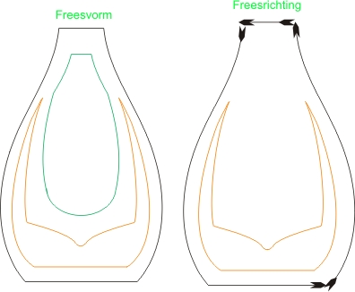

Mooi Robert-Jan,
De lijn ziet er nu wel echt vloeiend uit.
op onderstaande rechtse tekening wordt de freesrichting duidelijk.
Wat mij daarbij opvalt is dat je de linkse lijn en de onderste lijn als één lijn hebt verbonden. Bij de overgang tussen de andere lijnen gaat de frees telkens omhoog en omlaag gaan, wat extra tijdverlies opleverd. Dus buiten dat de lijnen nu in één draairichting staan zouden ze ook als één lijn moeten worden aanzien.
Groeten,
Ed.
Groeten,

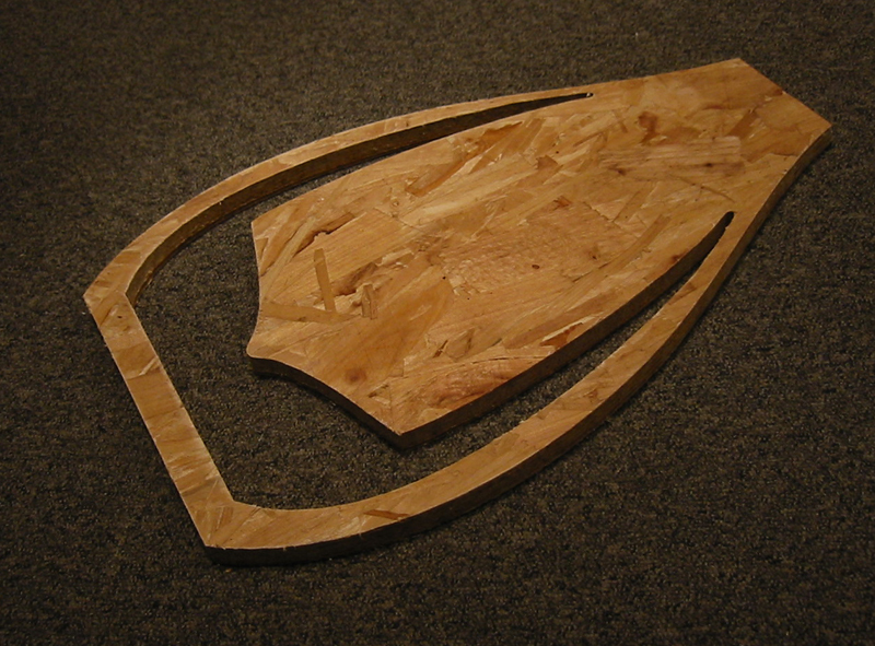

Tussentijdse proeffrezing.
De pijlrichting blijkt te werken in de praktijk.
Alleen moeten nu nog alle lijnen verbonden worden met elkaar, vanzelfspreked in dezelfde freesrichting.
Daardoor kan de frees dan constant frezen zonder naar een beginpunt terug te moeten keren.
Aangezien een 18mm plaat in 4 lagen moet uitgefreesd worden is het wel degelijk van belang om onnodige bewegingen te vermijden, om de freestijd binnen de perken te houden.
Het stuk op de foto bvb heeft 350 cm freeslengte. Voor 4 lagen (18 mm schijf) zijn dat 14 meter freesweg.
Aan een freessnelheid van 20 mm/sec geeft dat een freestijd voor onderstaand model van 12 minuten. Als daar nog de binnenkamer (1 meter x 4) voor de basruimte bijkomt geeft dat 15 minuten.
Per freesopdracht kunnen 3 schijven gefreesd worden. Gerekend met opspannen en uitlijnen zullen net geen 4 schijven per uur kunnen gefreesd worden.
Er zijn zo'n 50 schijven per kast nodig. Voor een stereosetje zal dus ongeveer 30 uur freeswerk nodig zijn.
Vandaar het belang om de freeswegen zo kort mogelijk te houden.
Ik begin nu al te denken aan het opvoeren van de freesweg.
Snellere beweging, diepere frezingen, ...
Groeten,
Ed.
